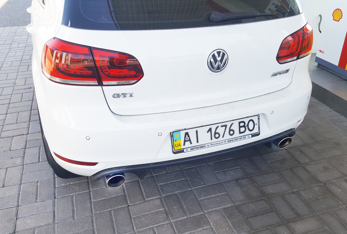

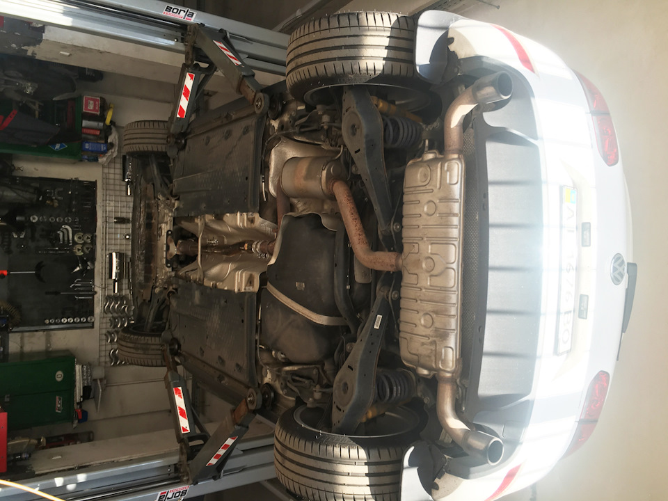

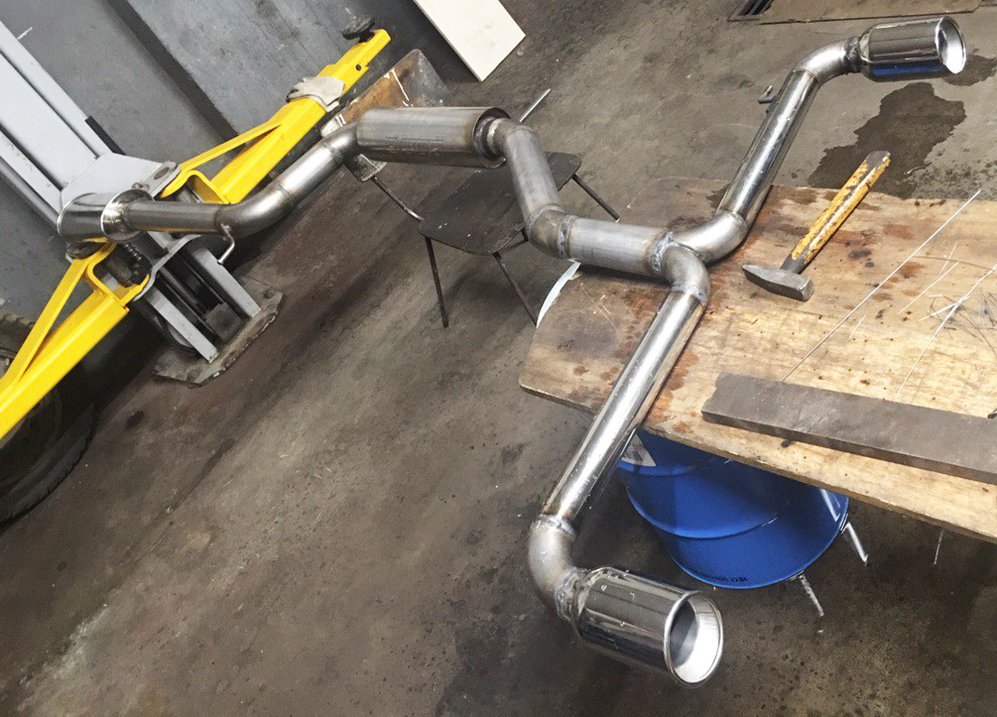

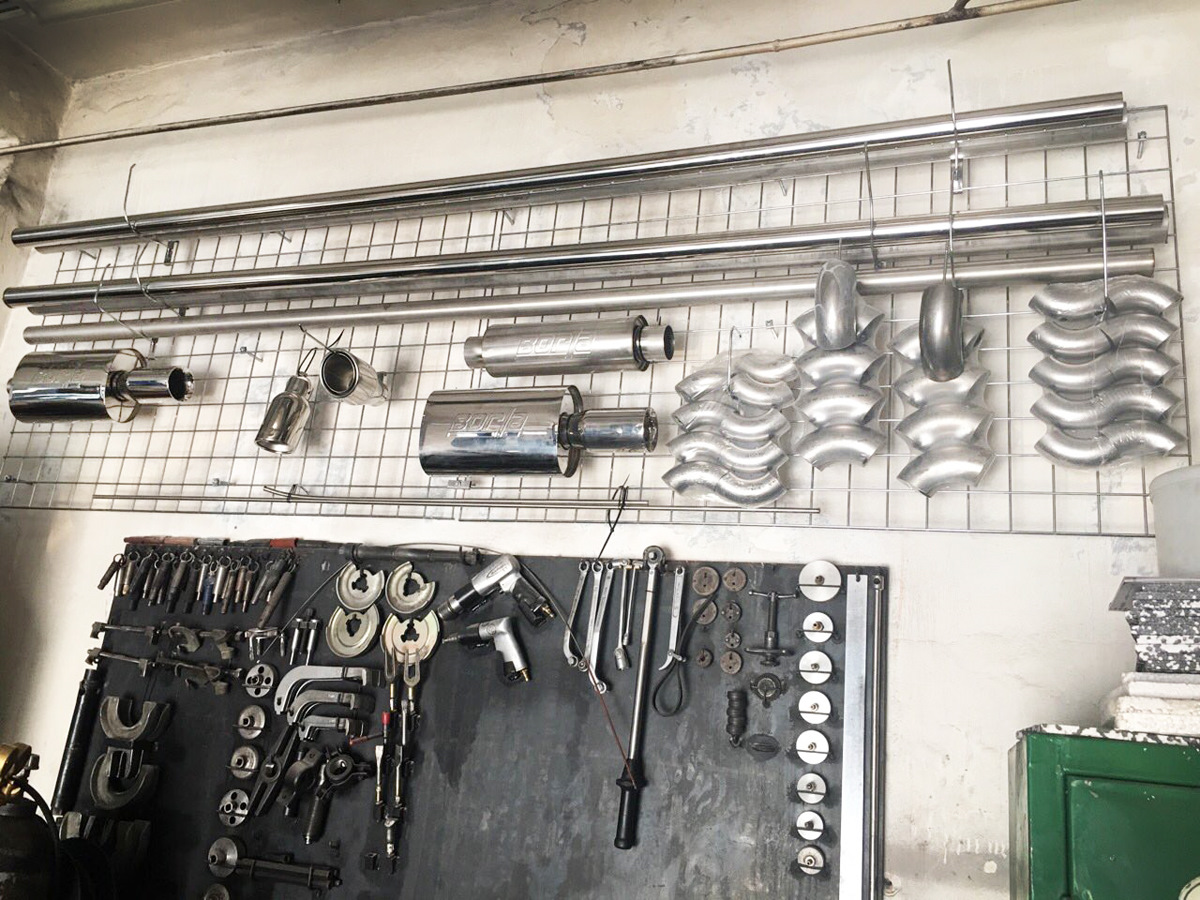

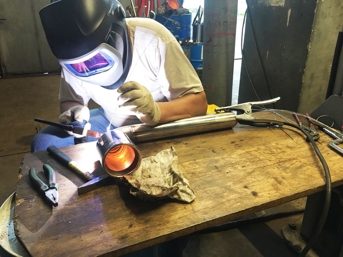

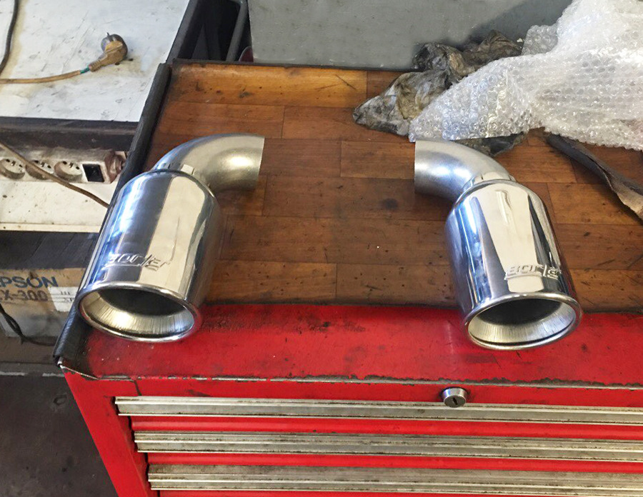

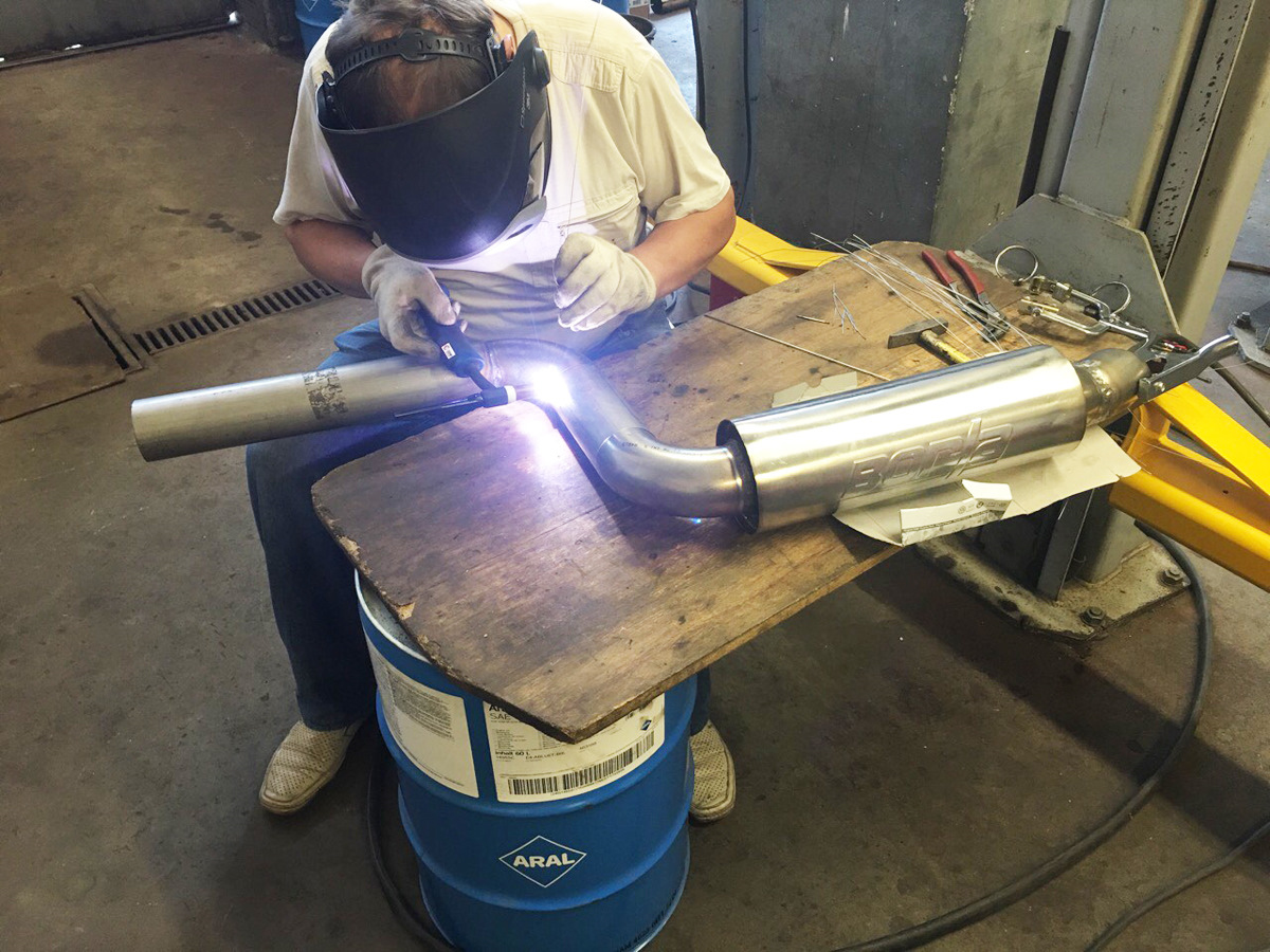

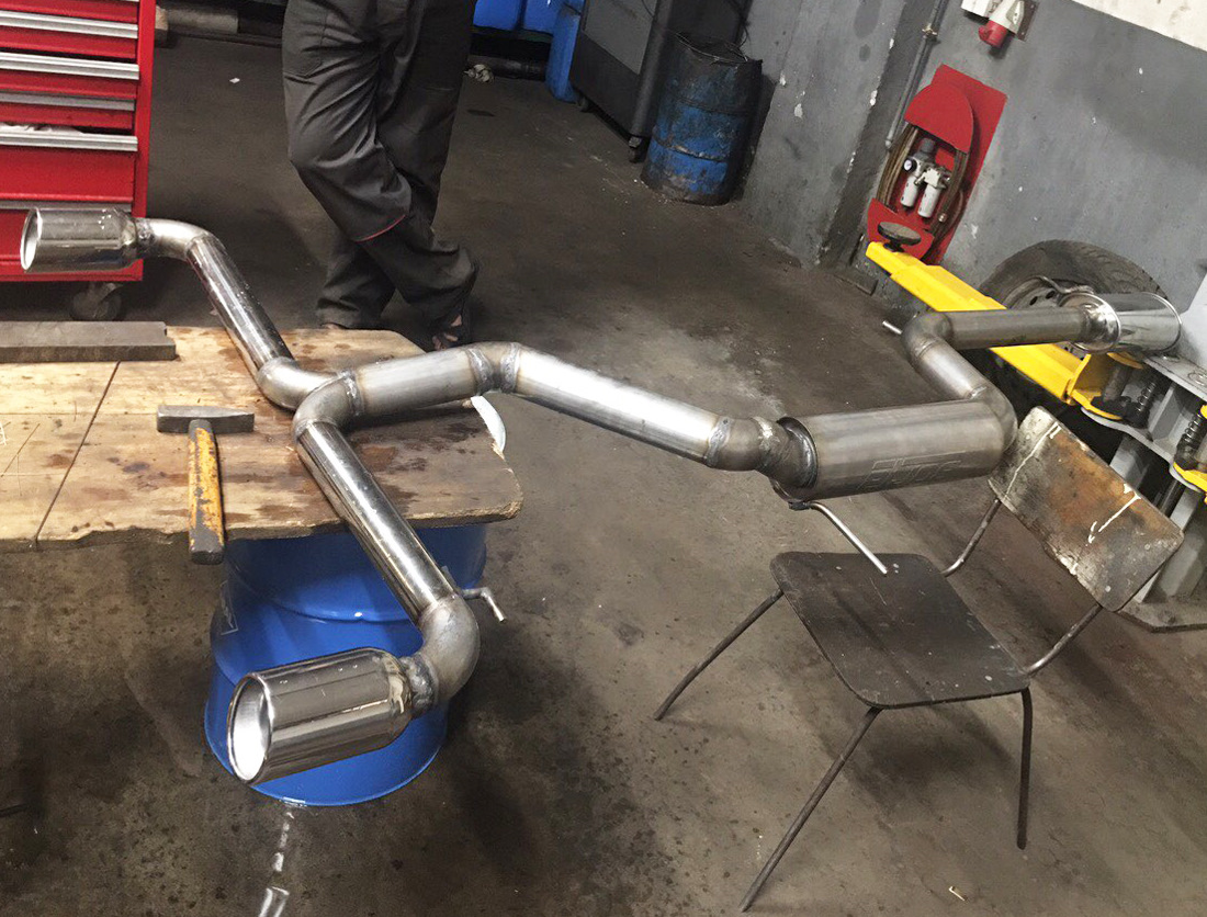

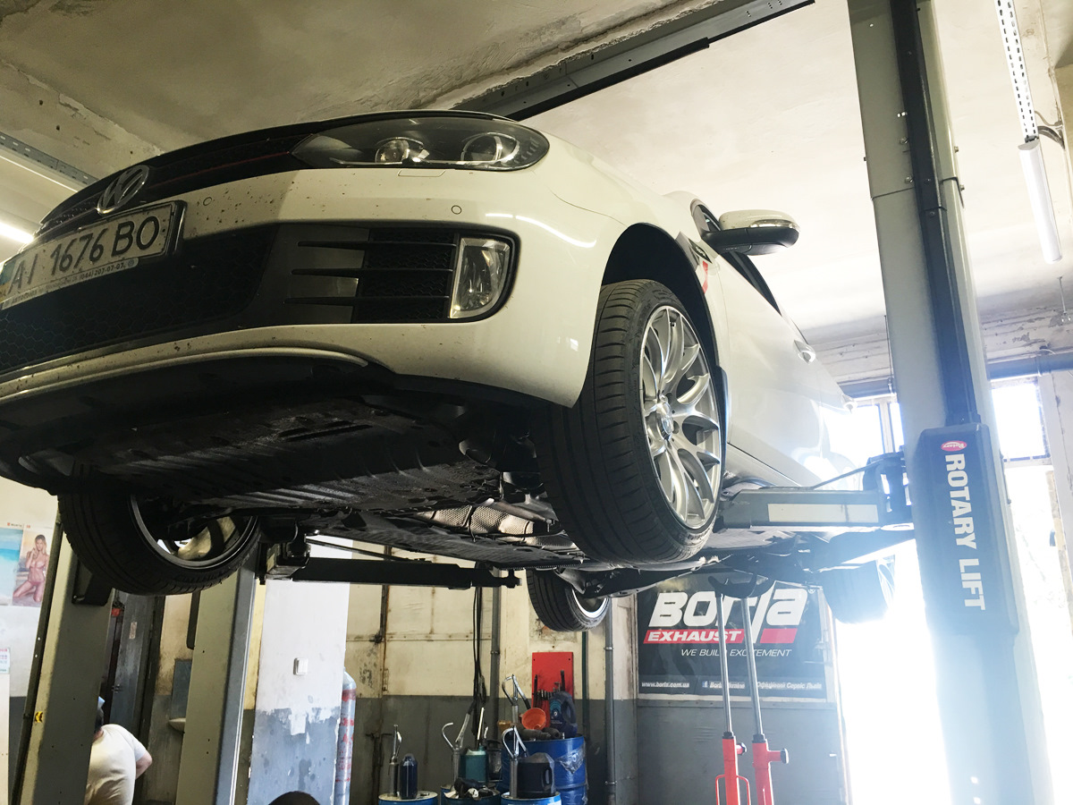

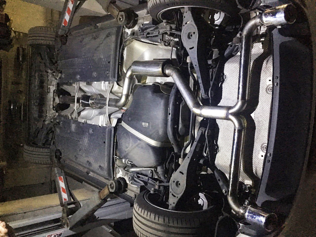

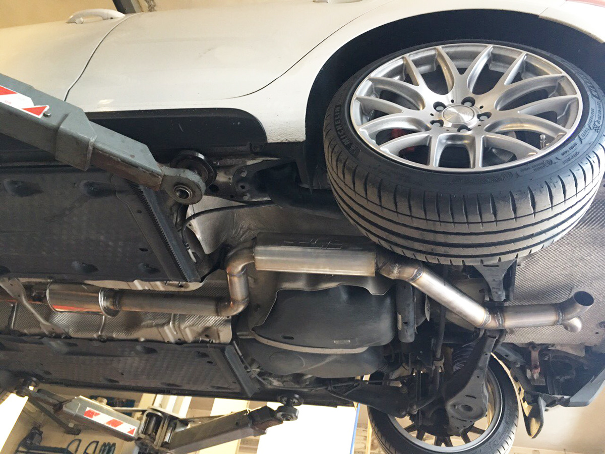

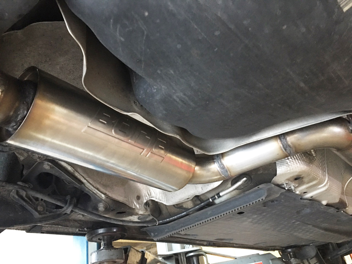

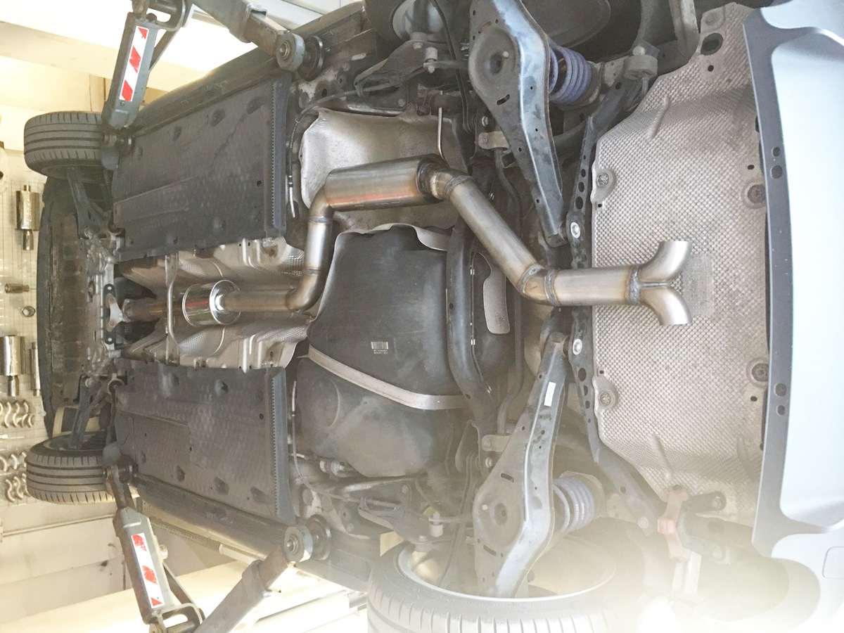

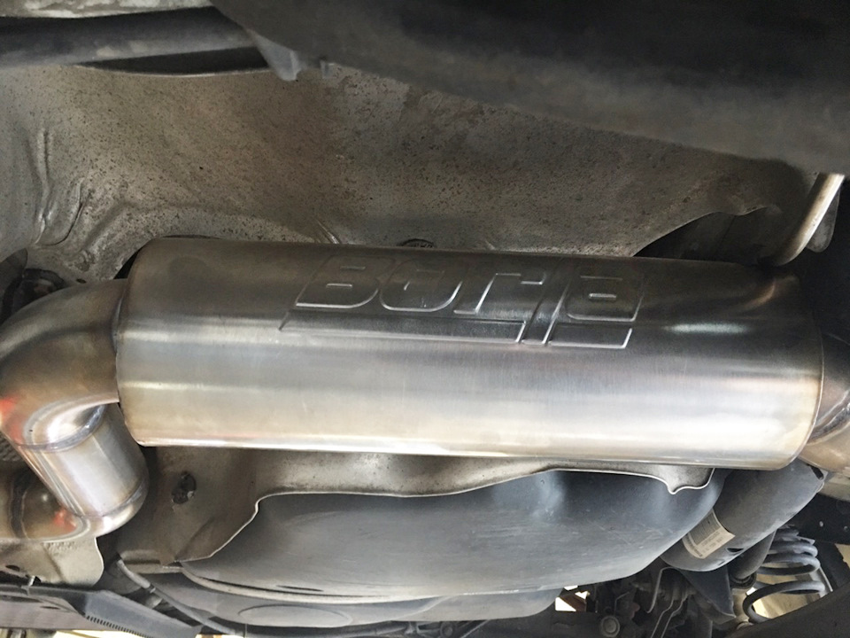

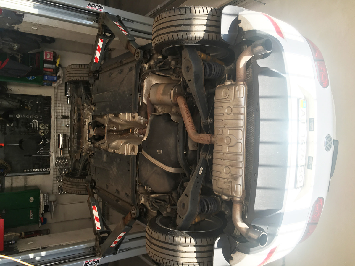

Установка универсального глушителя 40085 и двух полированных насадок 20156. Сделана полностью 3" (76мм) выхлопная система с использованием компонентов Borla. Все сделано из нержавеющей стали и сварено аргоновой сваркой.
Стоимость:
Глушитель + насадки = $406;
трубы + отводы + прут для крепежа = $110;
работа — $280;
Время работы: 14 рабочих часов.
