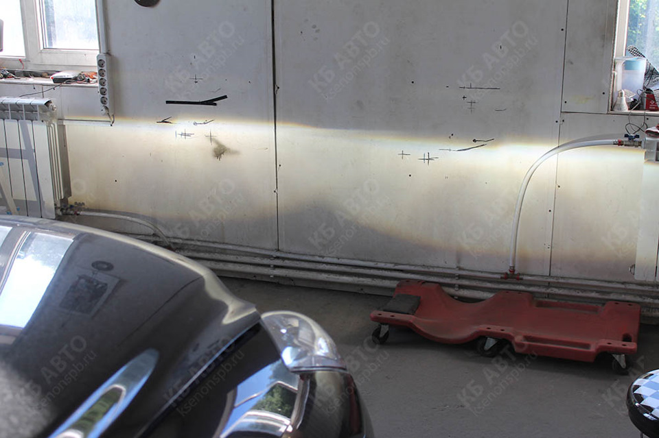

На автомобилях INFINITI EX с завода стоит адаптивный (поворотный) ксенон. Но к сожалению их владельцев свет через пару лет эксплуатации практически полностью пропадает.
Ниже расскажем и покажем причины этой неисправности.

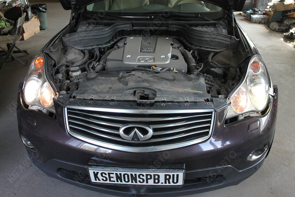

Итак к нам приехал автомобиль INFINITI EX37 2009 года выпуска. За окном примерно 11 утра, солнечно, и вот что мы наблюдаем по освещённости на обычной стене.
При клиенте поменяли севшую лампу со стороны водителя. Клиент всё таки надеялся что это поможет. Но как видно выше (если сильно приглядеться) левая сторона даже на новой лампе практически не светит.
Начинаем снимать фары

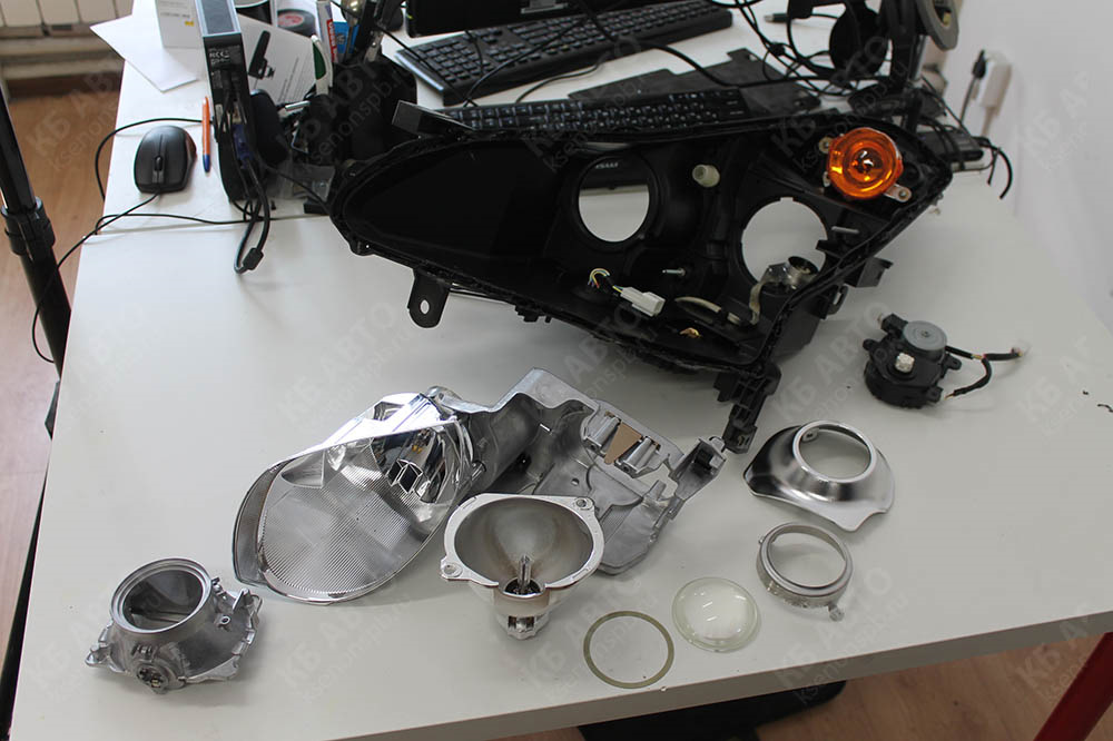

Фара снята . Начинаем её разборку.
И вот полностью разобранная фара на столе

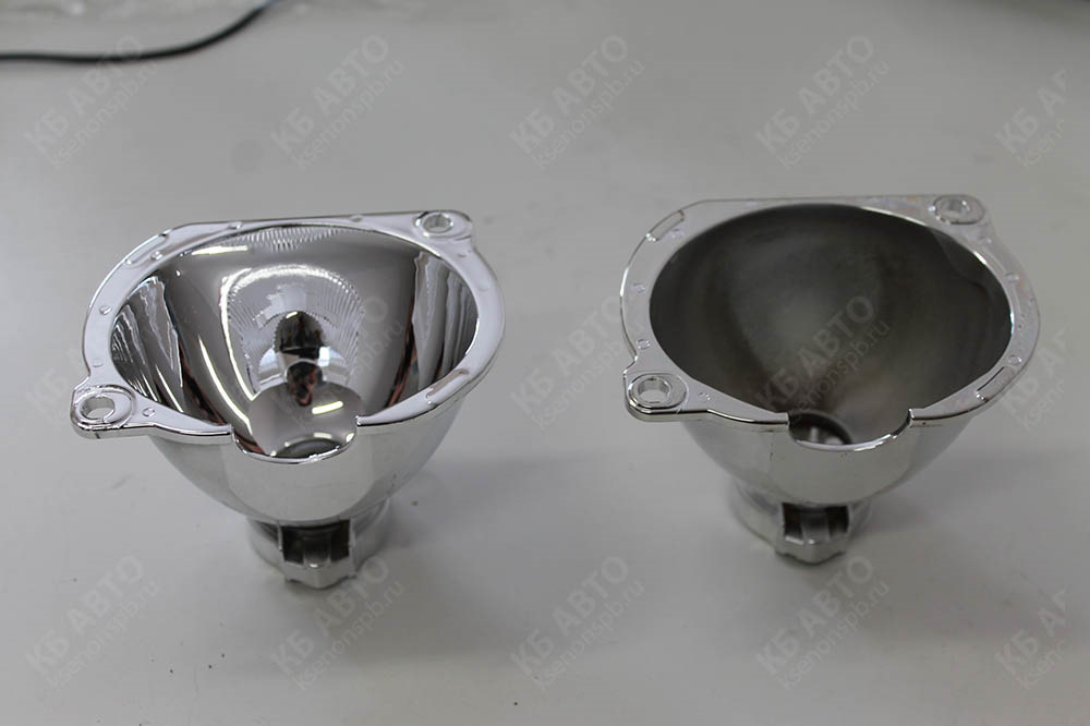

Ниже мы видим причину отсутствия света на дороге
Собираем левую фару и ставим на автомобиль. Включаем и смотрим результат -теперь левая сторона автомобиля освещается, а правая которая до этого хоть как то освещала просто выглядит смешно.

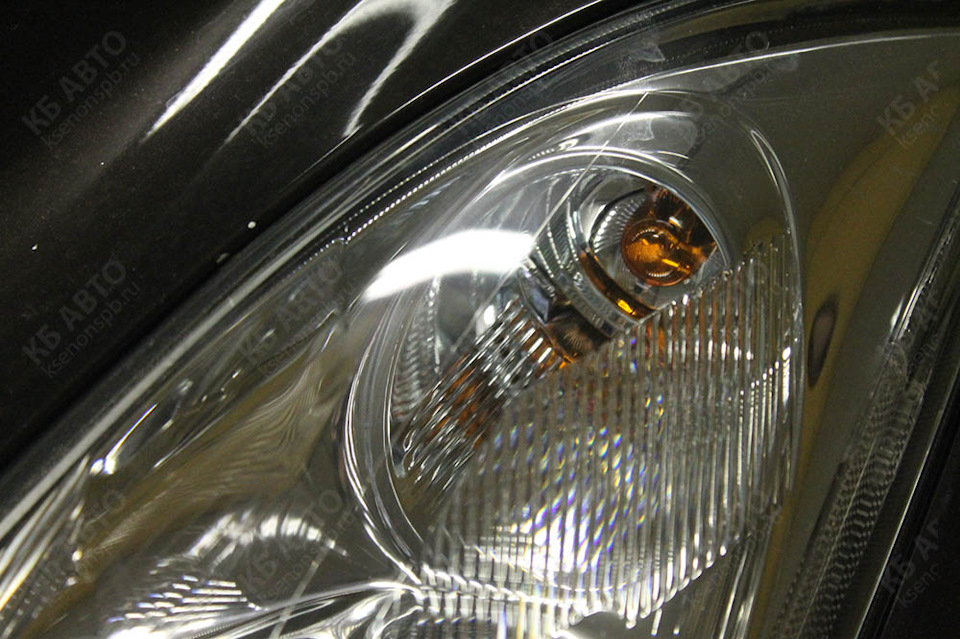

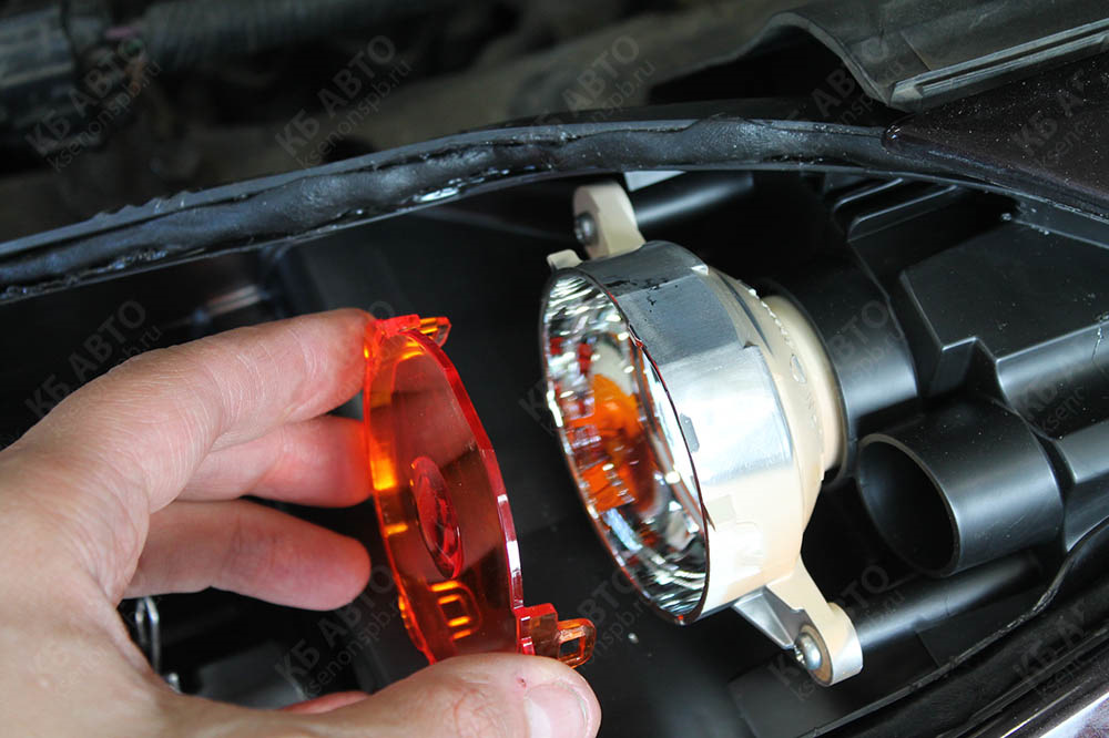

Снимаем оранжевый светофильтр с секции поворотника .
В дальнейшем сможем установить лампы HPL что бы получить ТАКОЙ результат.
Дальше делаем и правую фару по тому же принципу с заменой отражателя.

Фото фары со снятым жёлтым светофильтром. Теперь там не бесцветная лампочка а жёлтая.
