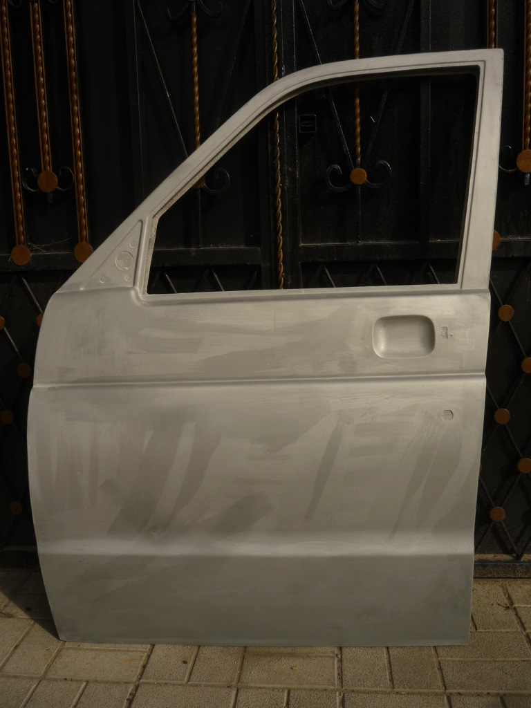

здравствуйте а зачем закладные.9 фото
Приветствую!
Это направляющий кронштейн для механизма блокировки замков дверей

Доброй ночи! Скажите а как поверхность двери готова под покраску или надо шкуркой выводить?
Приветствую! Поверхность двери ровная и гладкая…нужно грунтовать и потом красить… .если есть где мелкие моменты подшпаклевывать…
В низу нашего прайса есть рекомендации по подготовке к покраске

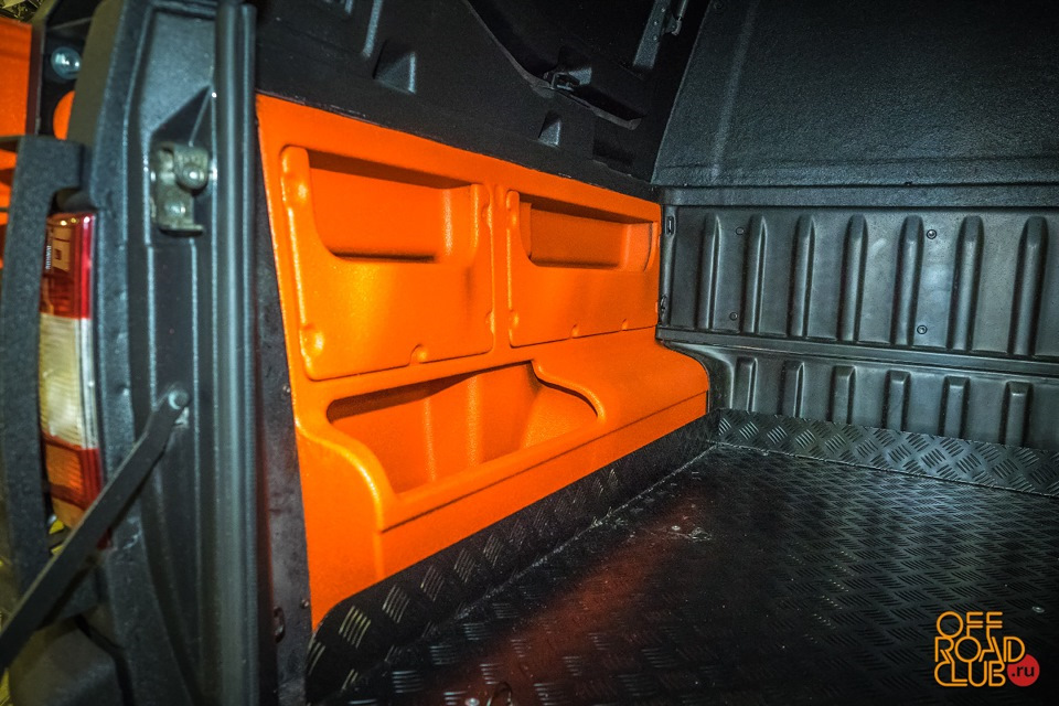

Тут uazpatriot.ru/forums/68/13201.html?start=650 ребята карманы в задние боковые панели на патриот собираются делать, но ценник заоблачный хотят, притом что формуют, а не клеят.
Может у вас дешевле будет.
Вещь то хорошая.
