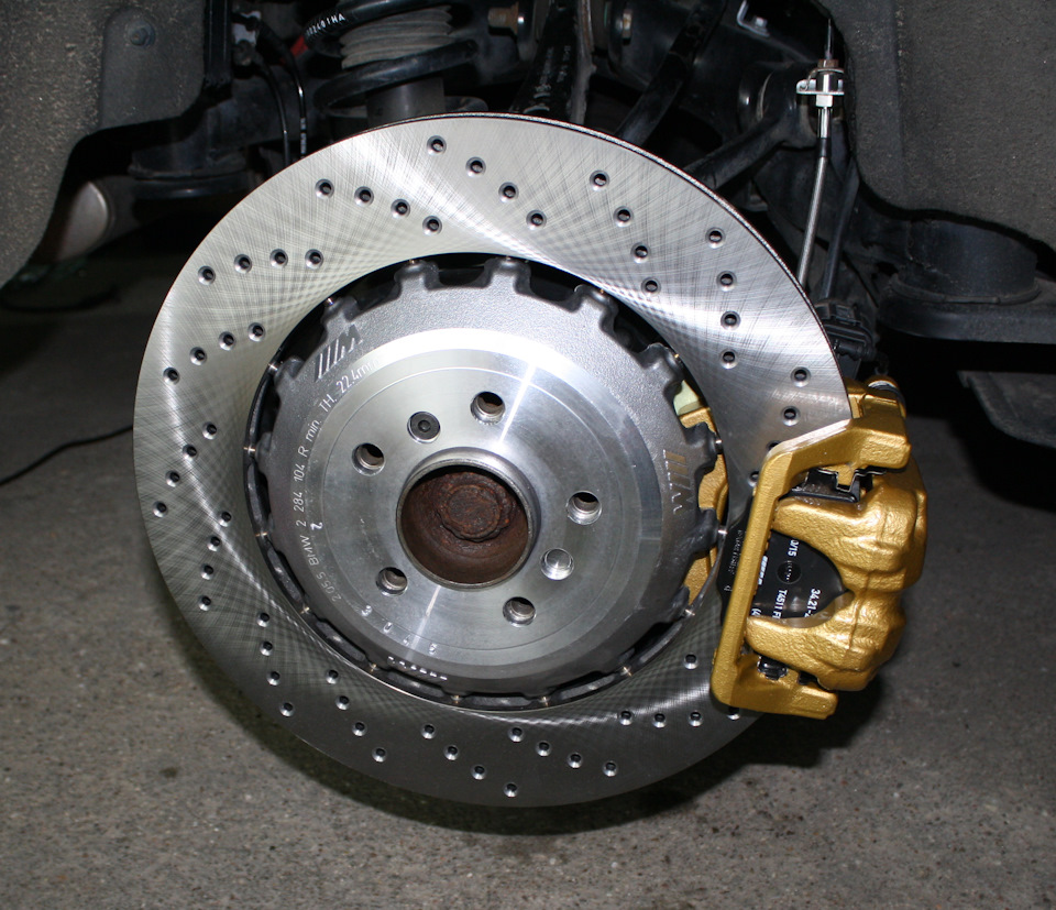

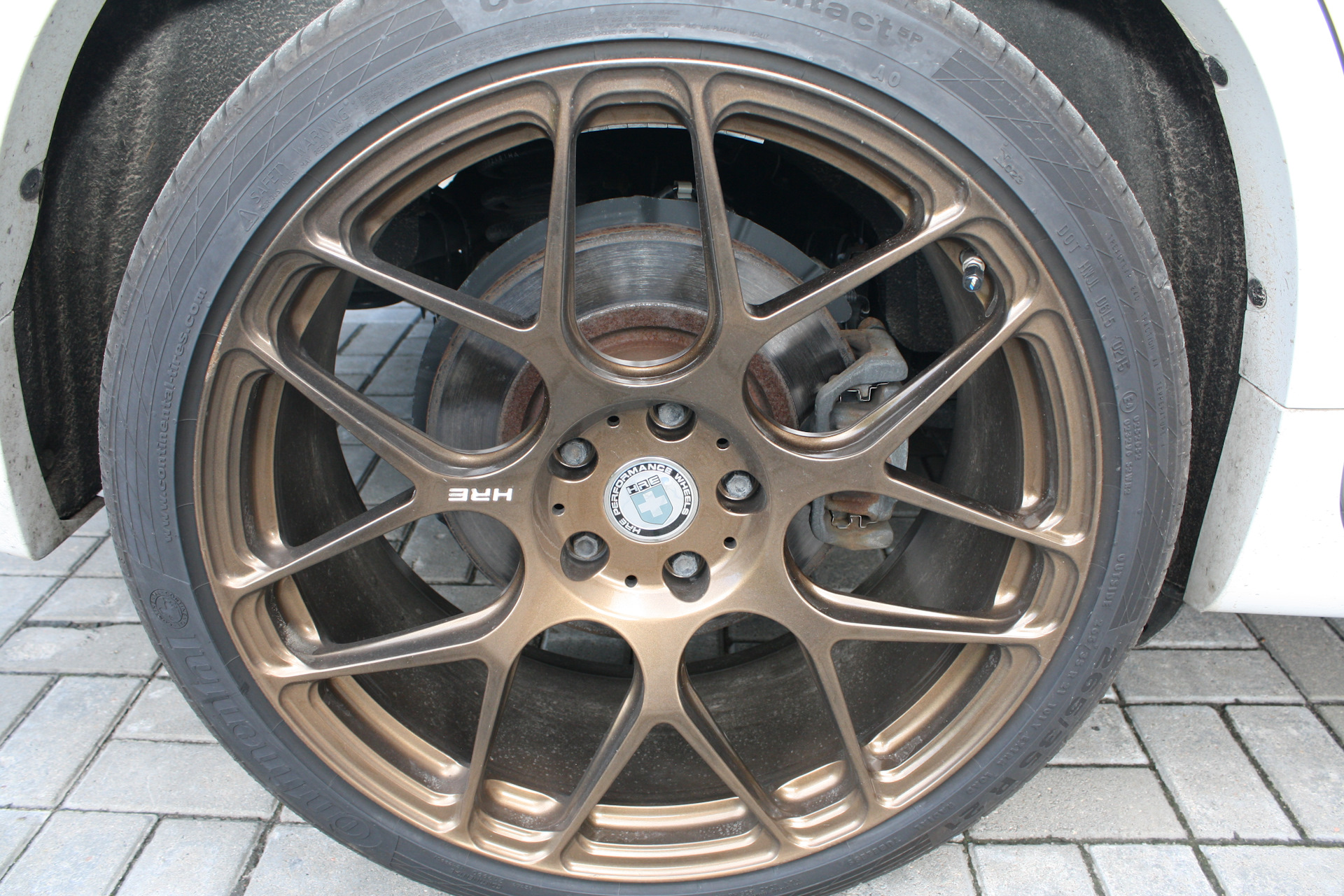

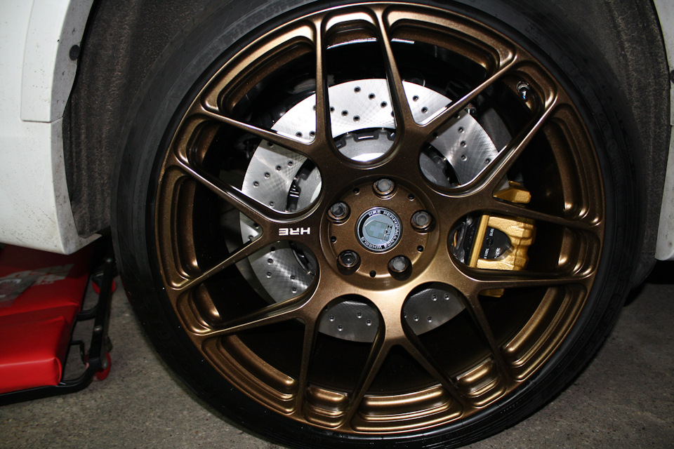

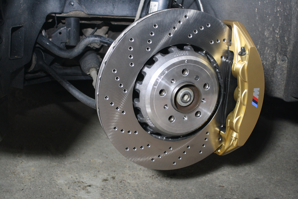

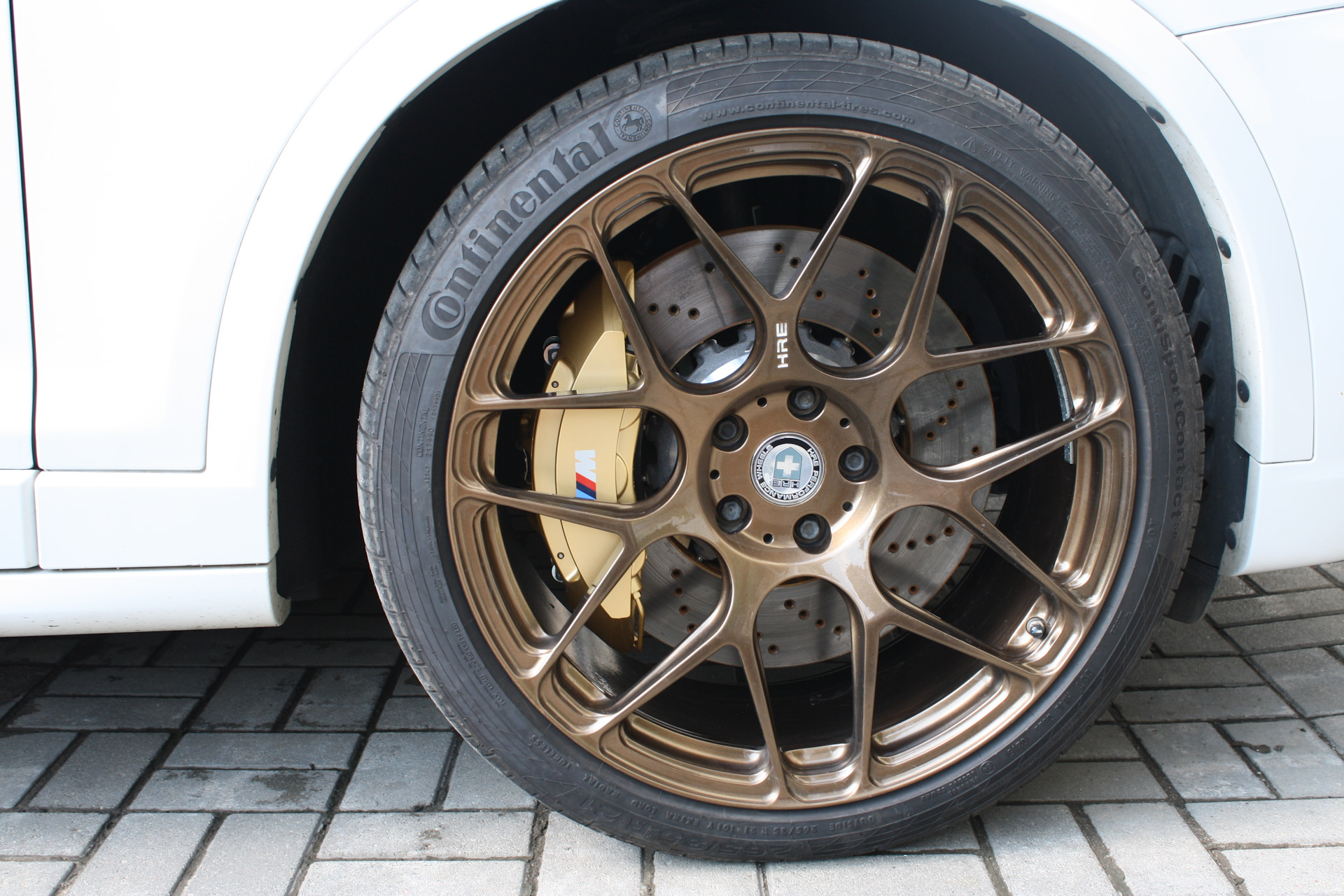

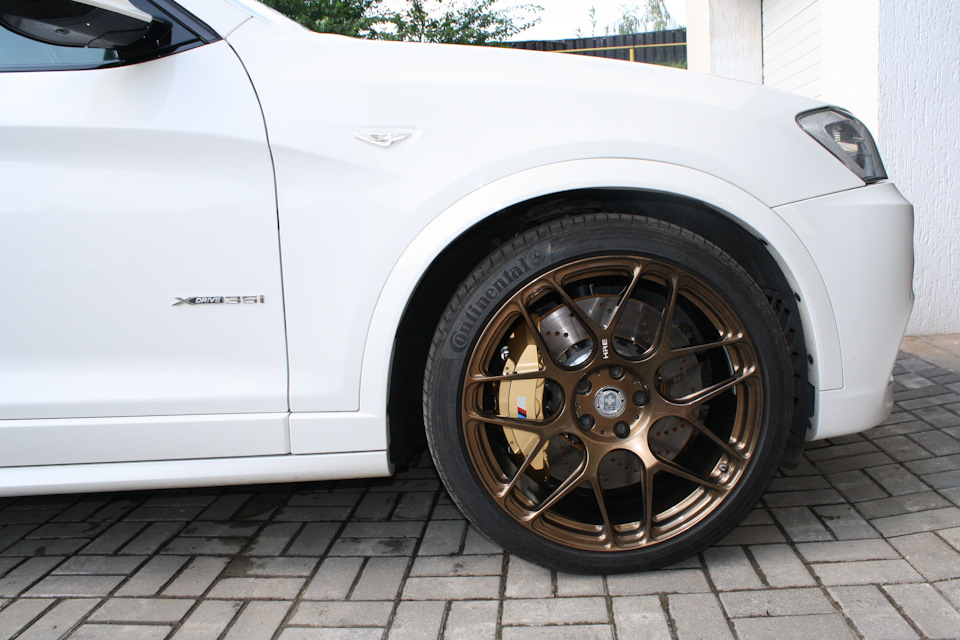

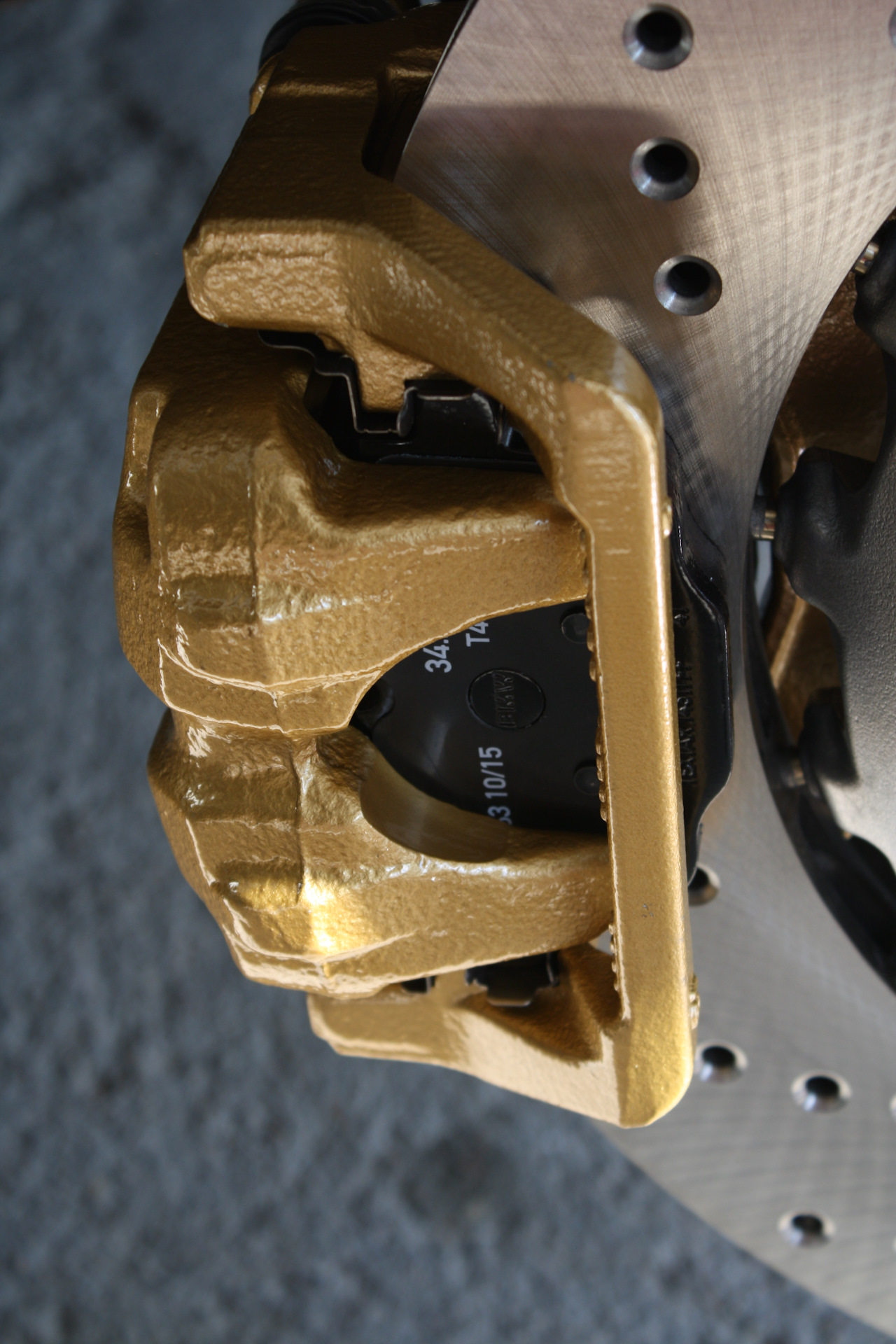

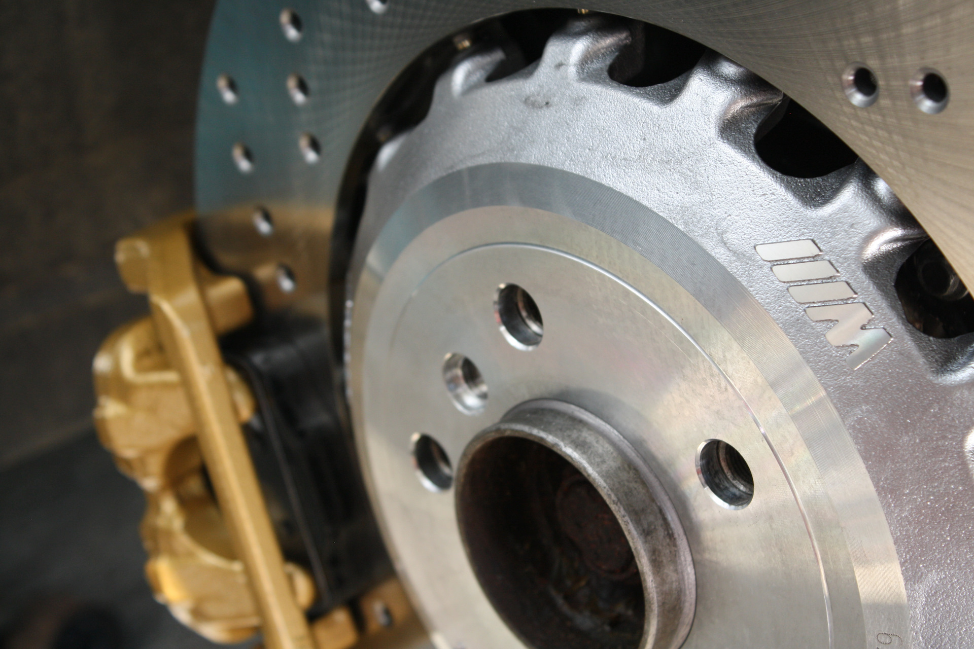

На данный момент это самая мощная тормозная система (чугун) для BMW X3 F25
По сути это полный комплект тормозной системы от BMW M5 F10.
Передняя ось тормозной диск 400-36, суппорт Brembo 6-ти поршневой.
Задняя ось тормозной диск 396-24, суппорт TRW плавающая конструкция с интегрированным приводом стояночного тормоза.
Установка осуществлялась в Минске силами владельца авто.
Система стояночного тормоза работает штатно.
Минимальный размер колесных дисков 19"

Комплект от М5 встает без каких либо доработок?
Нет конечно же…
Требует адаптации: кронштейны, тормозные шланги, винты и т.д.

А какой минимальный вылет R19?
Правильней будет максимальный.
Чем меньше вылет тем больше расстояние от внутренней части спиц до суппорта.
+15 уже нормально, но все равно зависит от конфигурации колесного диска, так называемого Х-фактора.
