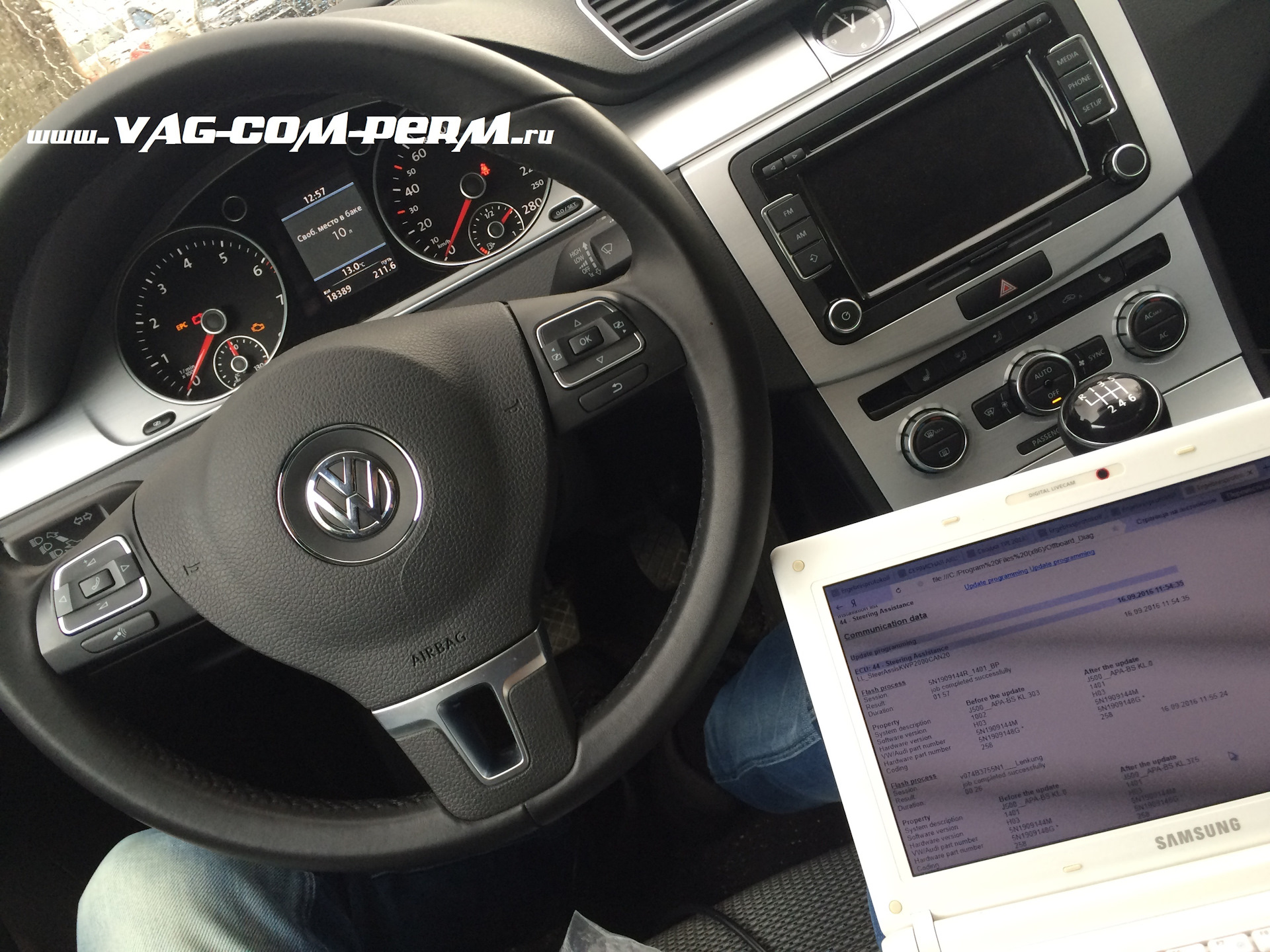

Для настройки скрытого функционала к нам обратились владельцы Volkswagen Passat CC restyle, и трех Volkswagen Tiguan 2013-2016 г.в.!
1. Volkswagen Passat CC restyle 1.8 TSI MT
— прошили руль от Q3 RS, обновили прошивку рейки до версии 1401
— адаптировали дроссель
— активировали все секции задних фонарей при нажатии стопа
— отключили стабилизацию прицепа
— активировали XDS, TSC
— пункт в меню БК "Дневной свет"
— перенастроили омыватель фар (на 16ый раз)
— комфортный поворотник на 4 мигания
— дотирка капель дворниками
— автовключение ближнего света при 140 км/ч
— прописали подсветку ног
— экстренное торможение через аварийку
— включение света при открытии багажника
— комфортная дотяжка стекол без удержания кнопки пульта
— работа кнопок брелка ДУ при заведенном а/м
— место в баке
— улучшение звука RCD510

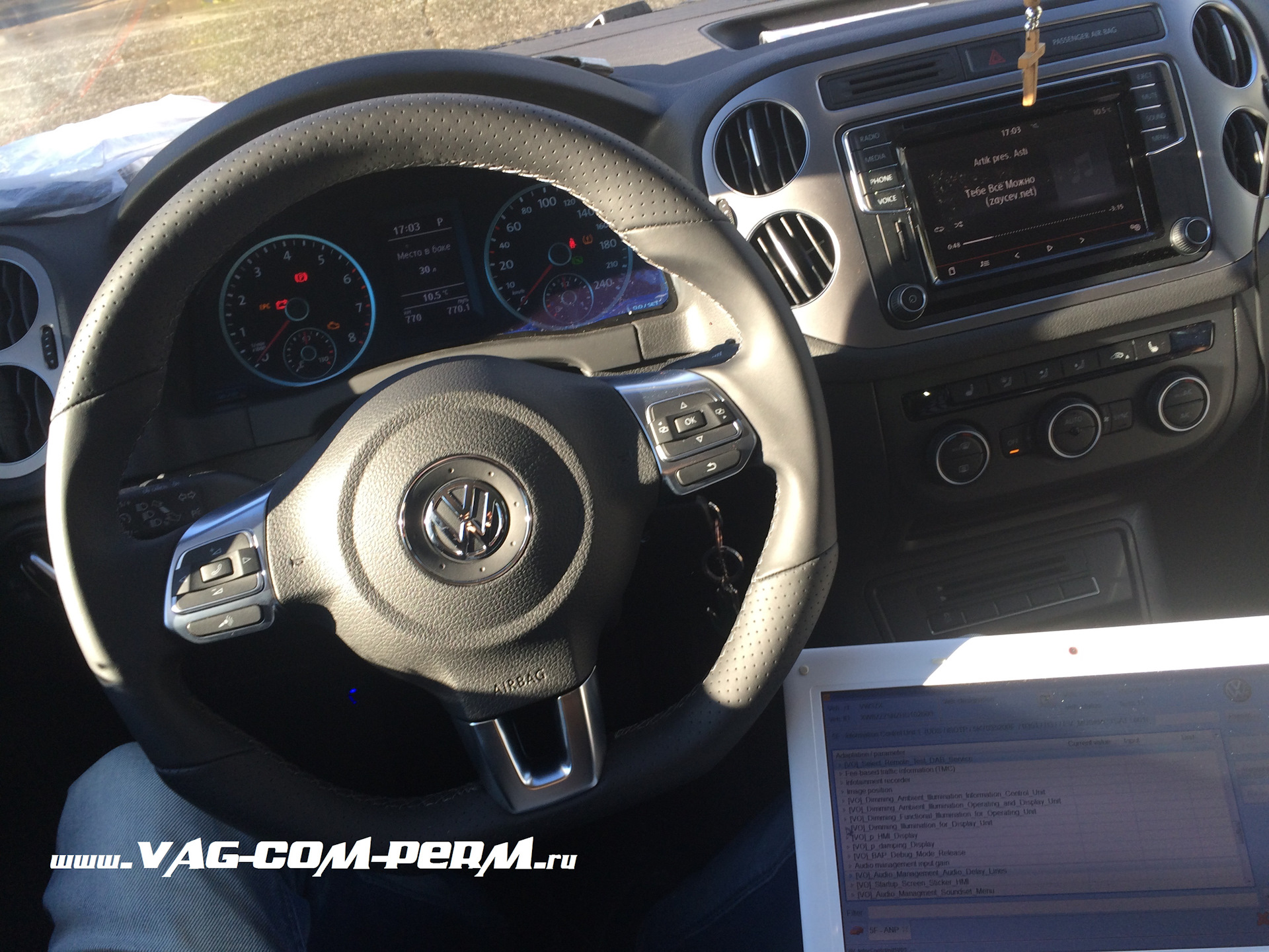

2. Volkswagen Tiguan 2.0 TSI 2016 г.в. — прямо из салона!
И что сделали:
— прошили рейку с новейшим софтом 1501 параметрией от Q3RS
— улучшили звучание Composition Media (настроили более 10 параметров звука, плюс изменили кодировку)
— активировали оба задних стопа и внешние секции LED-фонарей в режиме ДХО
— складывание зеркала с пульта
— перенастроили омыватель фар (на 15ый раз)
— память подогрева сидений и автоснижение подогрева через 10 мин
— место в баке
— тест стрелок
— отключение заднего дворника при движении реверсом
Весь список возможных программных доработок VW TIGUAN

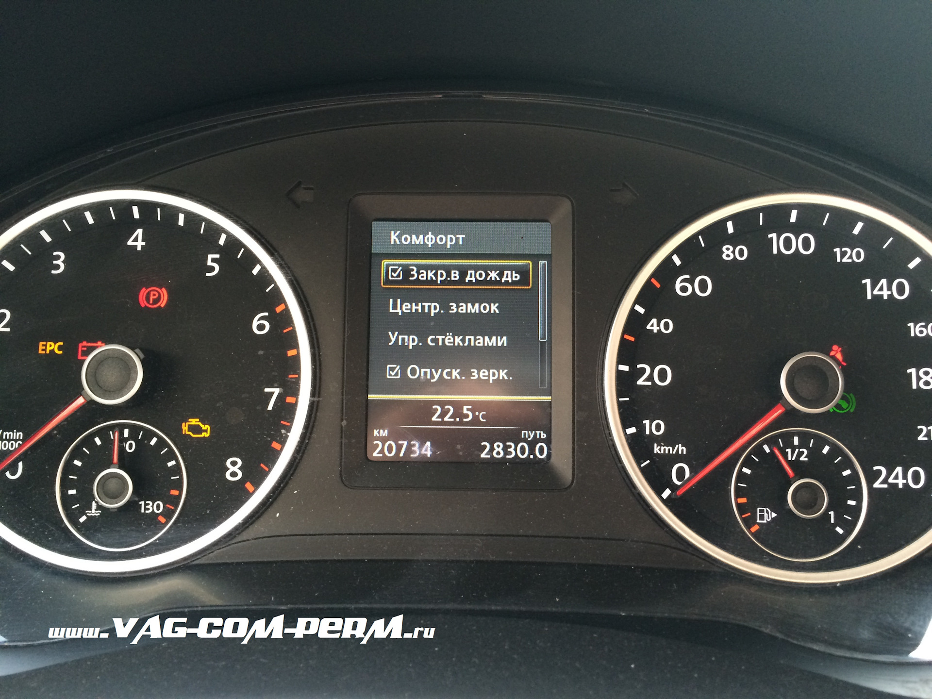

2. Volkswagen Tiguan 2.0 TSI 2013 г.в. — помогли возвратить в сток прошивку двигателя и дополнительно активировали разнообразные фишки!
— возвратили в сток прошивку двигателя 2.0TSI после неудачного опыта с чип-тюнингом от неизвестной компании.
На непонятной прошивке обороты плавали, а/м мог сам самопроизвольно заглохнуть.
Подробно проблемы описал владелец на нашем сайте в разделе ОТЗЫВЫ — vag-com-perm.ru/gb
Мы рекомендуем делать чип в компании Revo-technik, дабы избежать таких проблем
— активировали оба задних стопа и внешние секции фонарей в режиме ДХО
— активировали TSC
— дотирка капель
— место в баке
— Coming Home/Leaving Home реализовали через ПТФ
— закрытие стекол в дождь

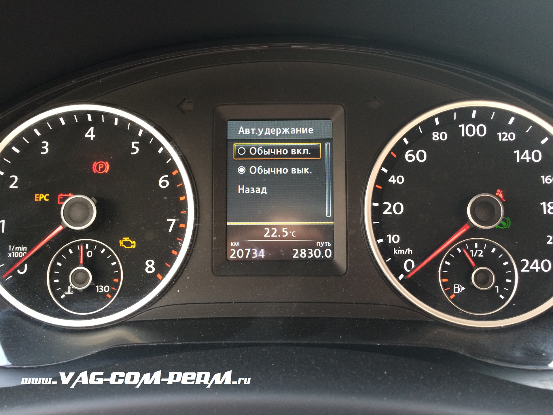

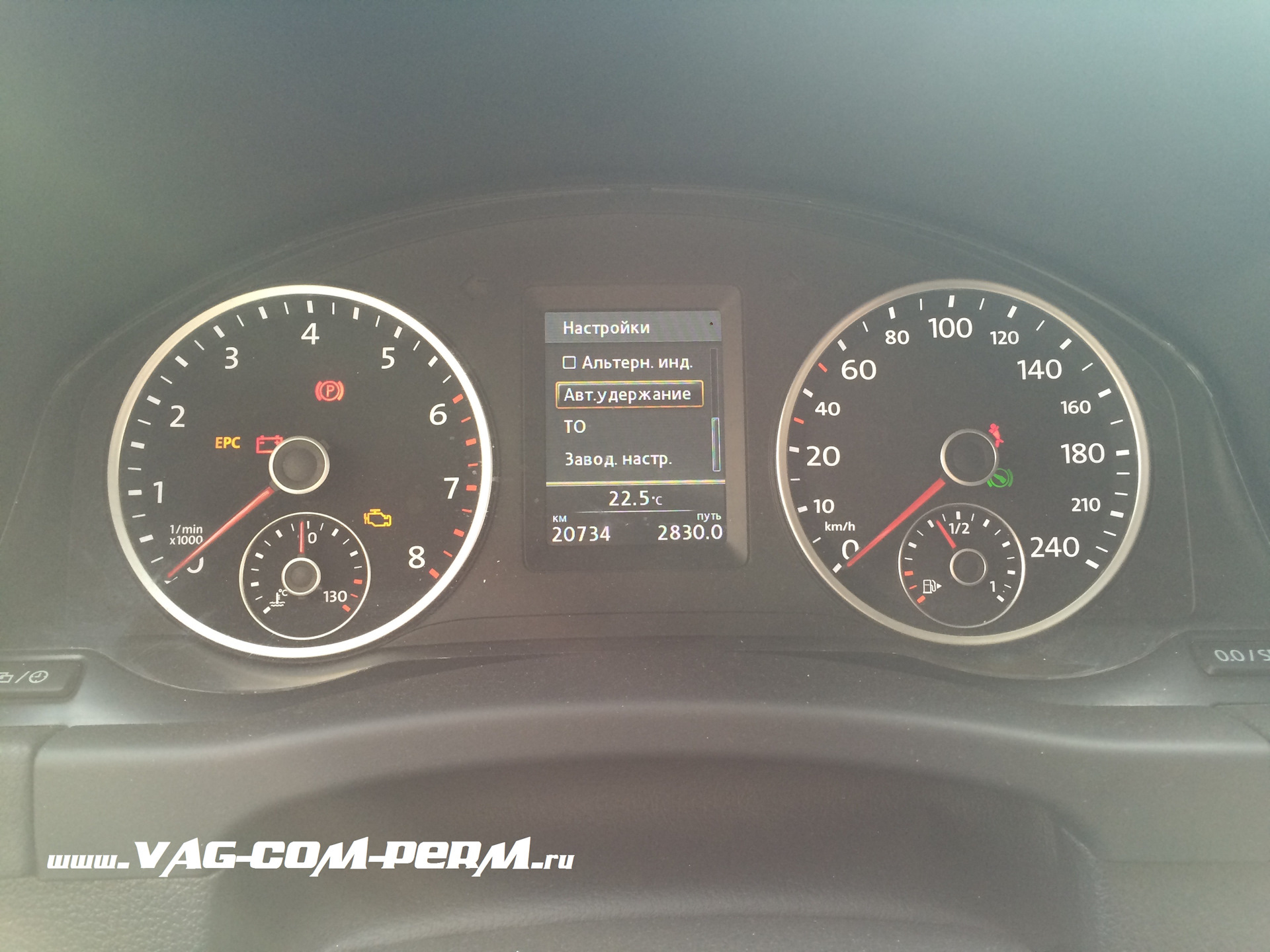

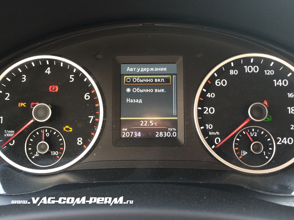

— пункт в меню БК — AUTOHOLD

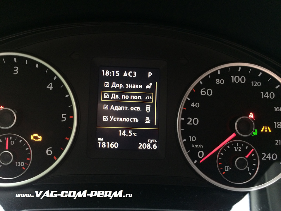

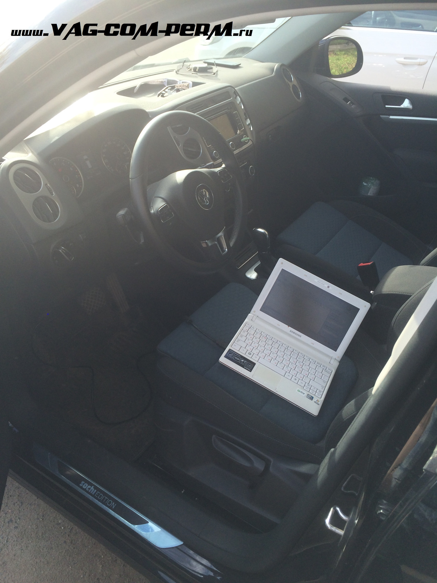

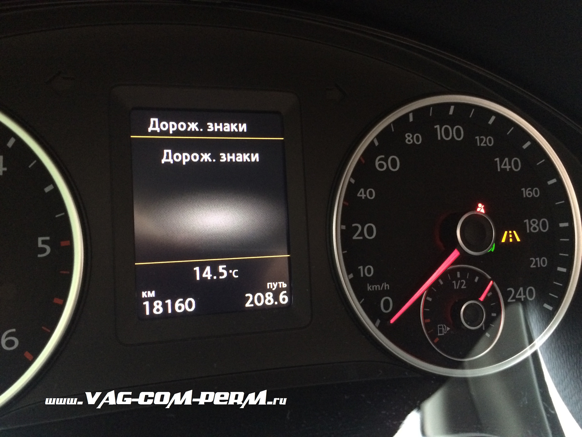

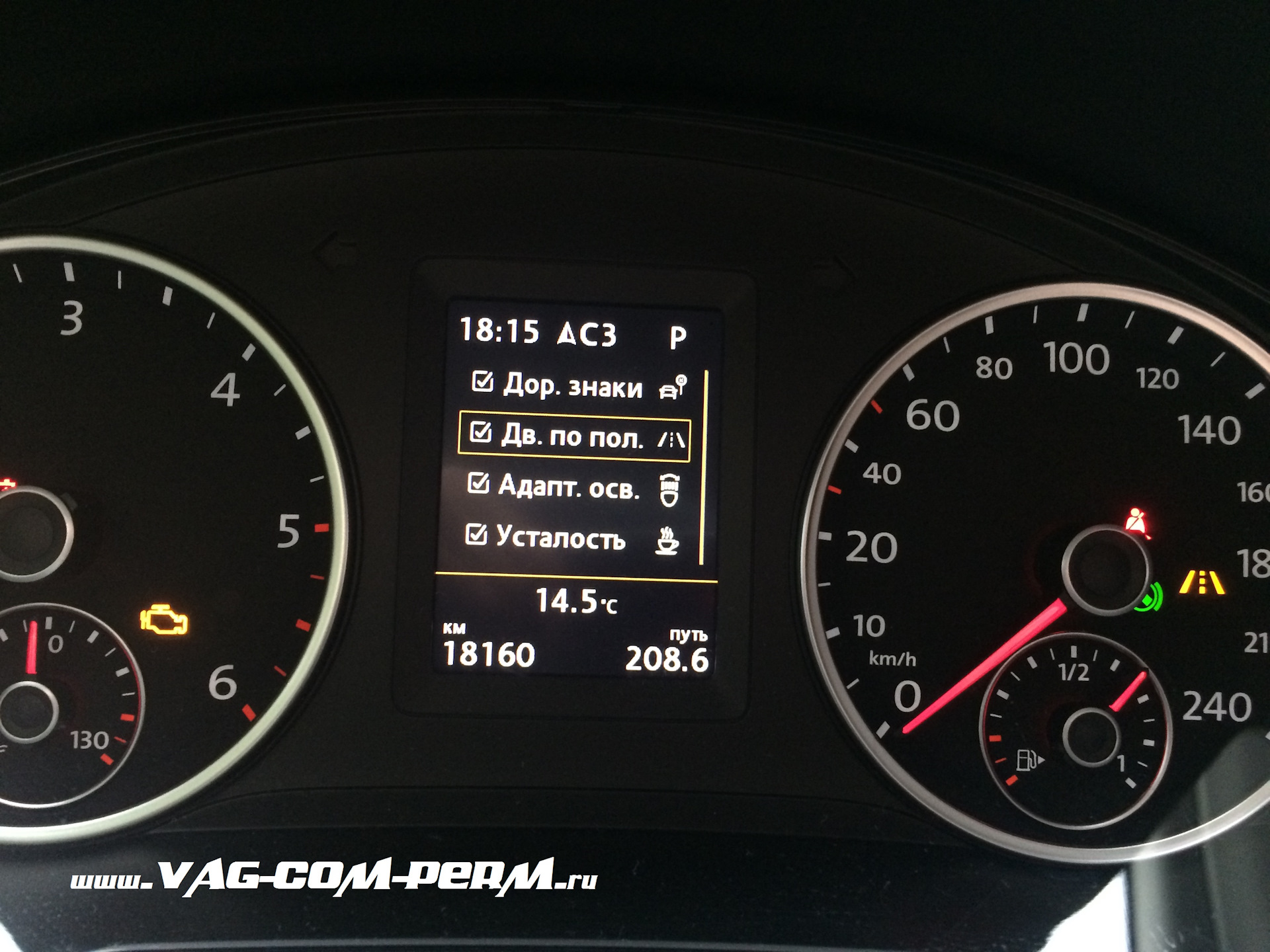

3. И еще один VW Tiguan — свежачок 2016 г.в. — 2.0 TDI с новым блоков А5 (камера ассистентов — ADAS система помощи водителю)
На данном тигуане:

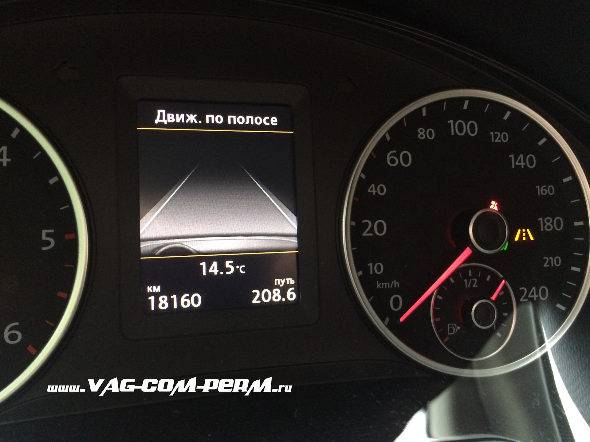

— активировали LANE ASSIST (удержание на полосе) и систему распознавания дорожных знаков (реально работает и в Перми) на новом блоке А5 — 3Q0 980 654 (MQB_B_MFK)
Снова помогли еще одному владельцу Тигуана сэкономить порядка 17 000 руб — именно столько стоит заказать с завода Lane Assist.
Наша первая запись про активацию Lane Assist VW Tiguan
— место в баке
— тест стрелок
