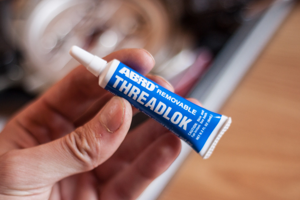

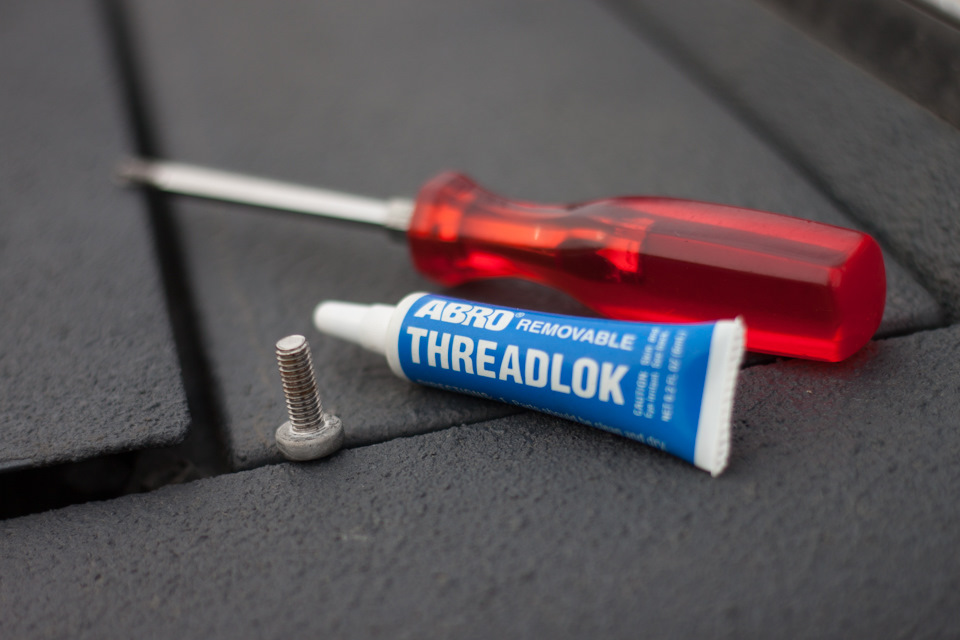

Что понадобится:
Фиксатор резьбы синий (удаляемый) — Создает прочное эластичное соединение, не теряющее своих свойств со временем. Может удаляться. Герметизирует соединение и придает вибростойкость. Устойчив к большинству химических веществ. Подходит для крепежных деталей диаметром до 20 мм. Легко удаляется с помощью ручных инструментов. Высыхает за 20–30 минут на большинстве металлических поверхностей. Полное затвердевание происходит за 24 часа.
Температурный режим: −59°С…+149°С
Прочность при сдвиге: 1600 psi (112 кг/см2)

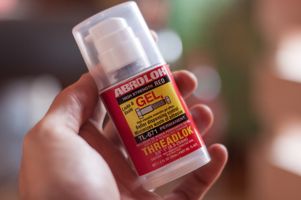

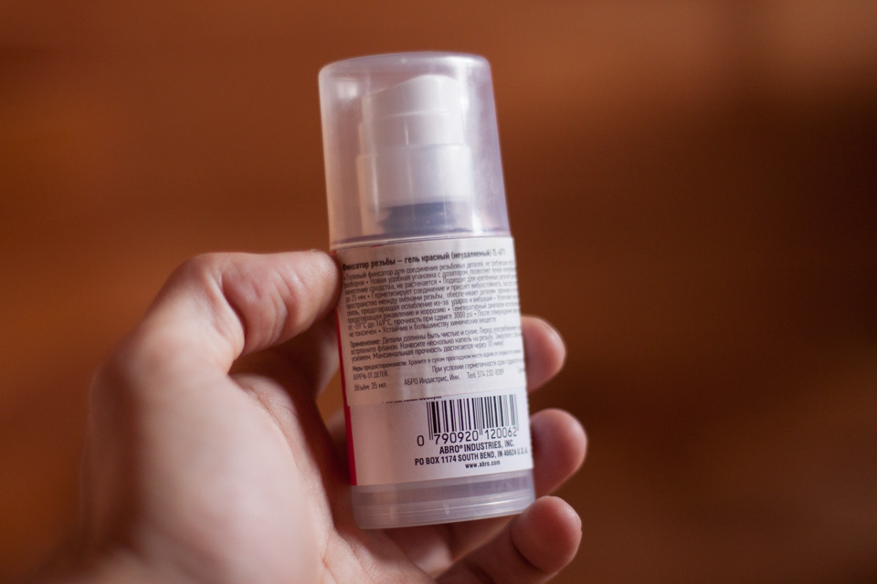

Фиксатор резьбы-гель красный (неудаляемый)— Гелевый фиксатор для соединения резьбовых деталей, не требующих частой разборки. Новая удобная упаковка с дозатором позволяет лучше контролировать нанесение средства, не растекается. Подходит для крепёжных деталей диаметром до 25 мм. Герметизирует соединение и придаёт вибростойкость, быстро заполняя пространство между витками резьбы, обеспечивает деталям прочную и плотную связь, предотвращая ослабление из-за ударов и вибраций.
Уплотняют нити резьбы, предотвращая ржавление и коррозию. После отверждения фиксатор не токсичен. Устойчив к большинству химических веществ.
Температурный диапазон использования от -59°С до 149°С,
Прочность при сдвиге 3000 psi.

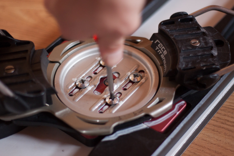

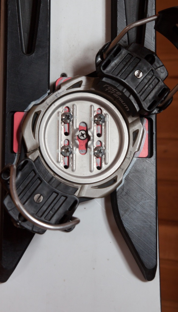

Давайте рассмотрим применение фиксатора на примере подготовки зимнего оборудования для занятия популярным экстремальным видом спорта, как сноуборд.
В частности, на доске, предназначенной для слаломных дисциплин, где скорости достигают 100 км\час.
От надежности фиксации райдера к доске, в сноуборде зависит не только скоростные характеристики, а также управляемость, потеря которой может привести к серьезным падениям, угрожая жизни и здоровью спортсмена.

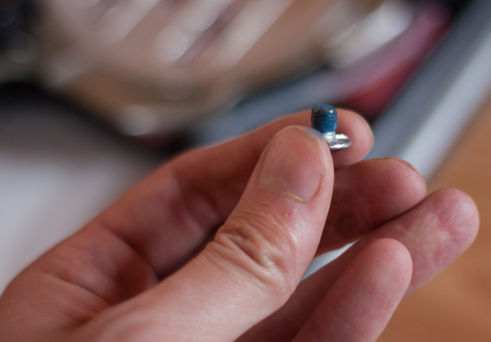

Во избежание плачевных последствий, обработаем фиксатором резьбы все болты, соединяющие базу крепления ботинка и саму доску.

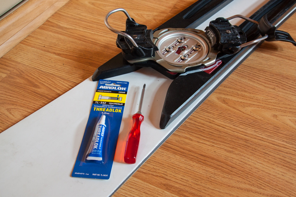

Помимо фиксатора резьбы нам понадобится только отвертка.
Болт очищаем от грязи ржавчины, если такая присутствует.

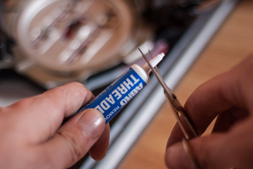

Достаем из упаковки фиксатор резьбы и хорошенько взбалтываем.
Отрезаем наконечник до необходимого размера сопла.
Наносим средство на поверхность болта.
Закручиваем на место и повторяем процедуру со всеми остальными болтами.
Вот и все, теперь сноуборд готов к новым соревнованиям и тренировкам на склоне!

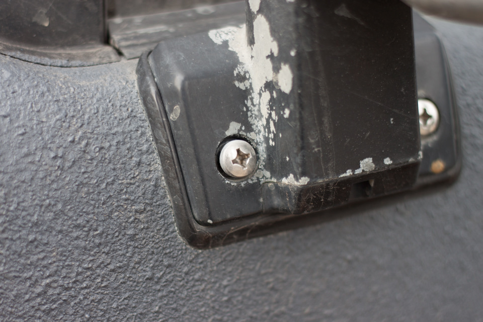

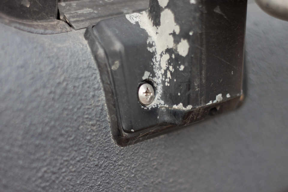

Например, на автомобиле от тряски постоянно откручивались боковые зеркала:
Процедура точно такая же, для нее нам понадобятся все те же инструменты.
Откручиваем и очищаем болт и наносим фиксатор резьбы.
Закручиваем болт на свое место и забываем о проблеме.

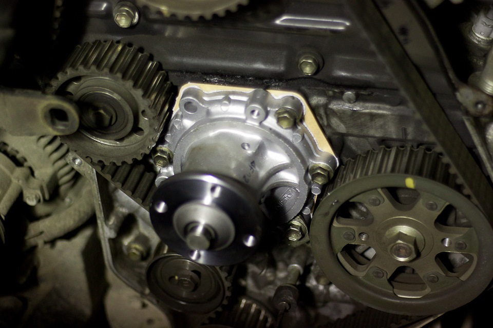

Здравствуйте! Требуется надежно зафиксировать болт крепления шестерни грм коленвала на рено, там соединение без шпонки и держиться за счет усилия затяжки. Если болт открутится то гнет клапана. В то же время содинение должно быть разборным. Болт там примерно м14 около 30-40мм резьбовая часть. Подскажите можно ли использовать abro tl342 и в каком количестве намазать (на всю длину резьбы или нет). Какой консистенции должен быть этот фиксатор. Есть тюбик там почти жидкость синего цвета, боюсь не истек ли срок годности (не нашел на упаковке).
Или может применить другой фиксатор?
Добрый день! Для такого важного соединения я бы рекомендовал использовать красный фиксатор TL-371
abro-ind.ru/catalog/auto/glue/item-2099/
Консистенция у фиксатора жидкая, это допустимо. Если необходим фиксатор, который не растекается, воспользуйтесь TL-671 abro-ind.ru/catalog/auto/glue/item-2097/ он имеет гелееобразную консистенцию. очень экономичен и удобен в применении.

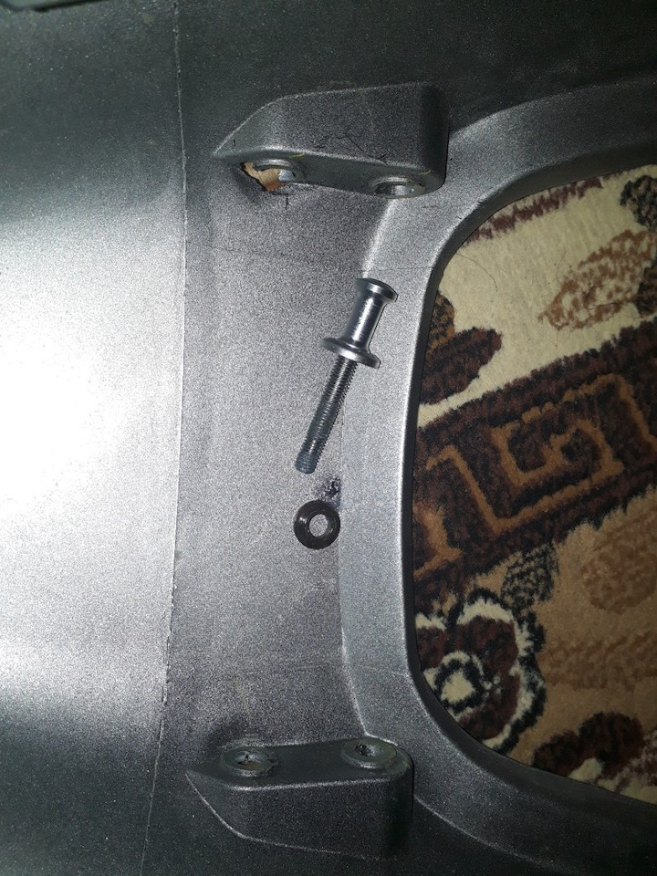

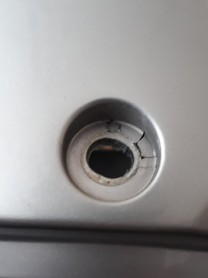

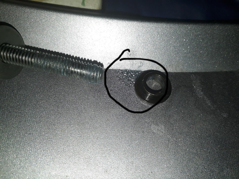

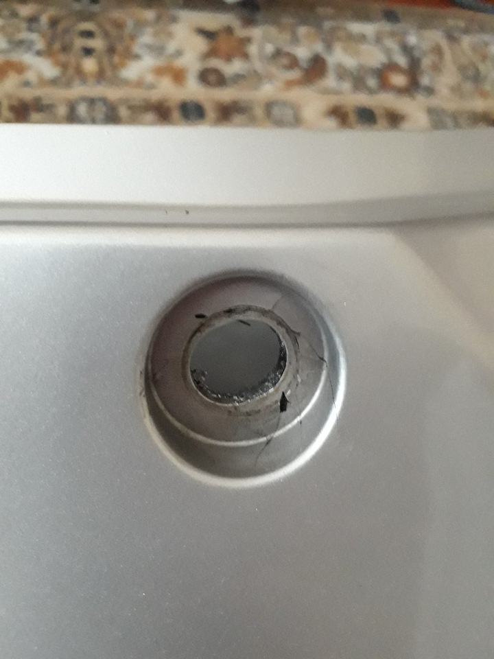

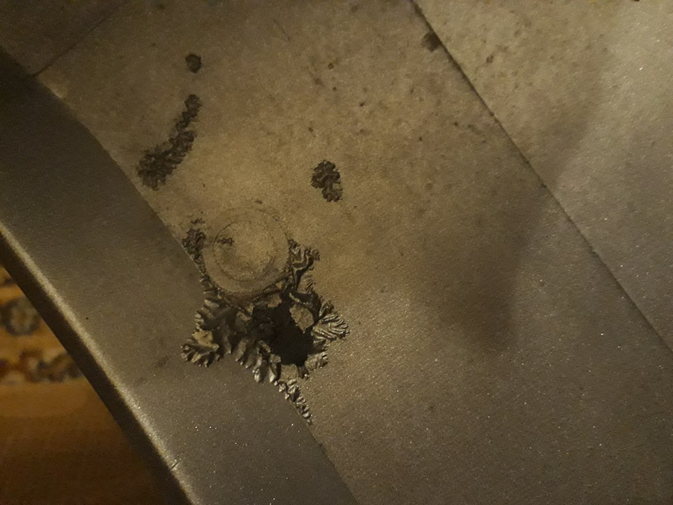

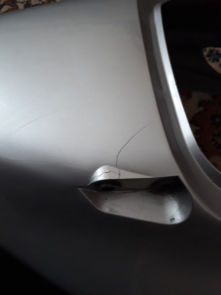

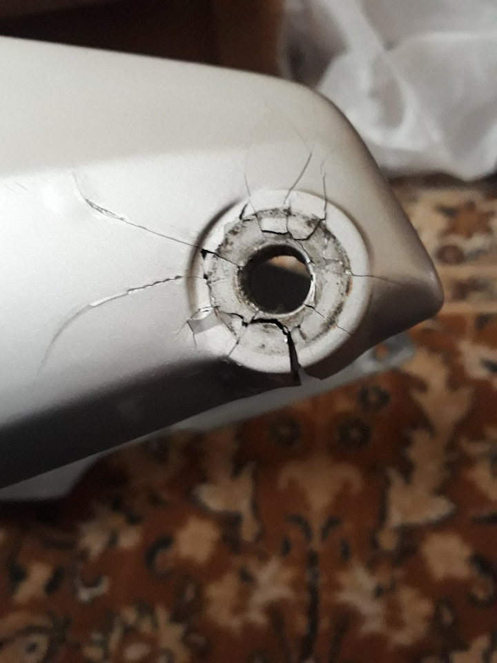

подскажите как себя ведет абс пластик при взаимодействии с синим фиксатором?
Добрый день! Фиксатор нейтрален к другим материалам. Не растворяет и не вызывает коррозии

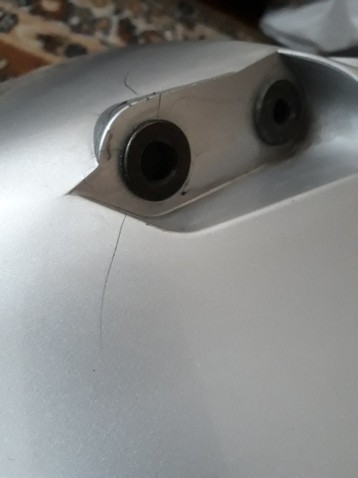

вы в этом уверенны? Вот это произошло через месяц как я использовал синий фиксатор резьбы абро. Пластик оригинальный, болты с упорами в места вкручивания(раздавить притягиваемую поверхность в принципе ими не возможно, но затягивал их все равно с очень маленьким усилием).Пластик внешним физическим воздействиям не подвергался, растрескивание произошло при положительных температурах. В отверстиях под болты на пластике видно вздутие и сворачивание краски(оригинальной, нанесенной на заводе хонда), соответственно произошла какая то химическая реакция при взаимодействии фиксатора с абс пластиком.
Никогда ранее подобной обратной связи не поступало. Фиксатор сам хранится в ПЭТ упаковке и никаким образом ее не растворяет. На данный момент сложно сказать, что стало причиной такой дефформации.
Вот и я в шоке! А что тут сложного, других воздействий не было. До использования этого фиксатора, пластик прожил минимум 16 лет. А теперь даже паять не вижу смысла, только выкинуть… Хотел как лучше, а в итоге минус в бюджете 10тр и неоригинальный внешний вид техники
Возможно это совпадение или прочий фактор, который был не установлен. В составе анаэробного герметика нет никаких растворителей способных разрушить краску, а тем более пластик. Мы изучим вопрос, проведем тестировния
с чем совпадение? прочих факторов нет, я уже все возможные варианты перебрал, остался только этот. это произошло только после использования фиксатора.

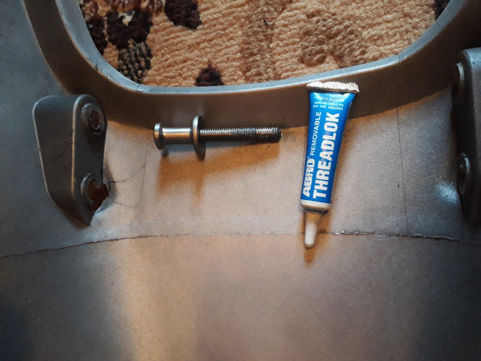

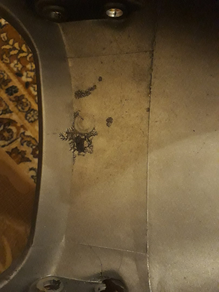

проведу эксперимент- намазал болт фиксатором, положил на пластик и убрал все это на шифоньер. Минимум через месяц сброшу фото, того что получилось, возможно я ошибаюсь. Но если я прав, буду делать официальную экспертизу…
Добрый день! Напишите модель автомобиля, мы попробуем провести тестирование.
Honda CBR1100XX, пластик вокруг сидения
ABRO

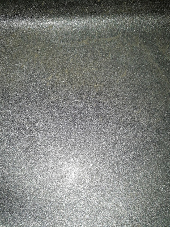

и так-прошло 3 дня. краска в том месте где лежал обмазанный фиксатором резьбы болт вздулась и размякла. Что доказывает мои предположения относительно фиксатора…Продолжаем следить.
Да, я вижу результат, но в контакте с краской никто никогда его не использовал на моей памяти. Подскажите, у вас изначально крепление, которые вы крепили фиксатором резьбы, оно металл\металл или металл\пластик пластик\пластик?
Крепление метал- метал. Болты прижимают к раме пластиковую облицовку.
Вы выше пишите, что фиксатор безвреден даже для краски, на тюбике нет никаких предупреждающих надписей, как например на емкостях с тормозной жидкостью.

прошел месяц…
