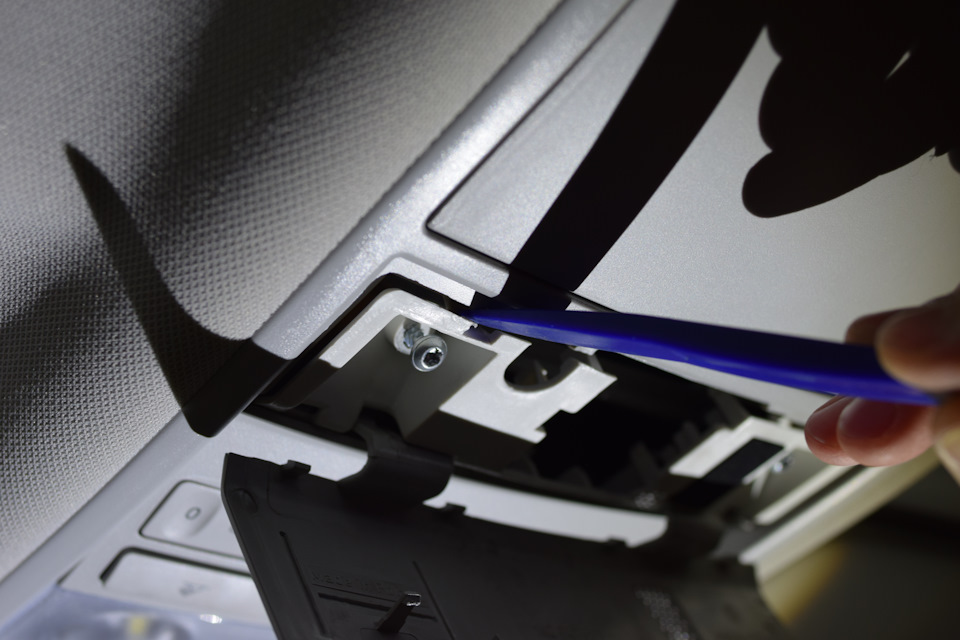

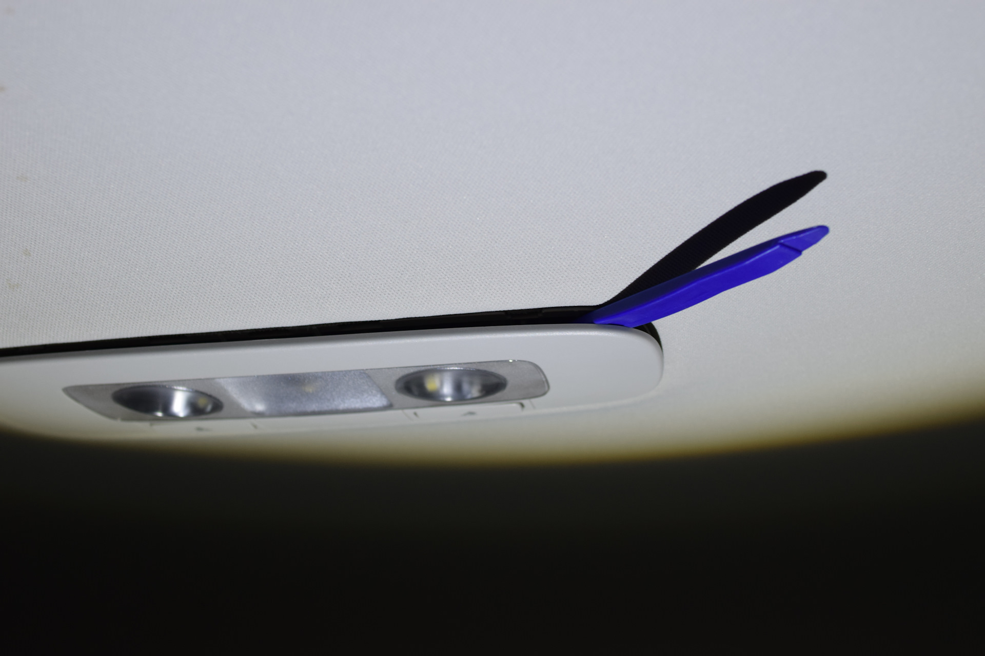

Начнем с переднего:

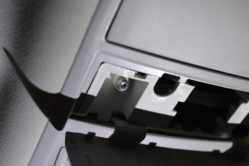

Аккуратно поддеваем с любой стороны пластиковую вставку, как показано на фото
Крышка повиснет на задних креплениях

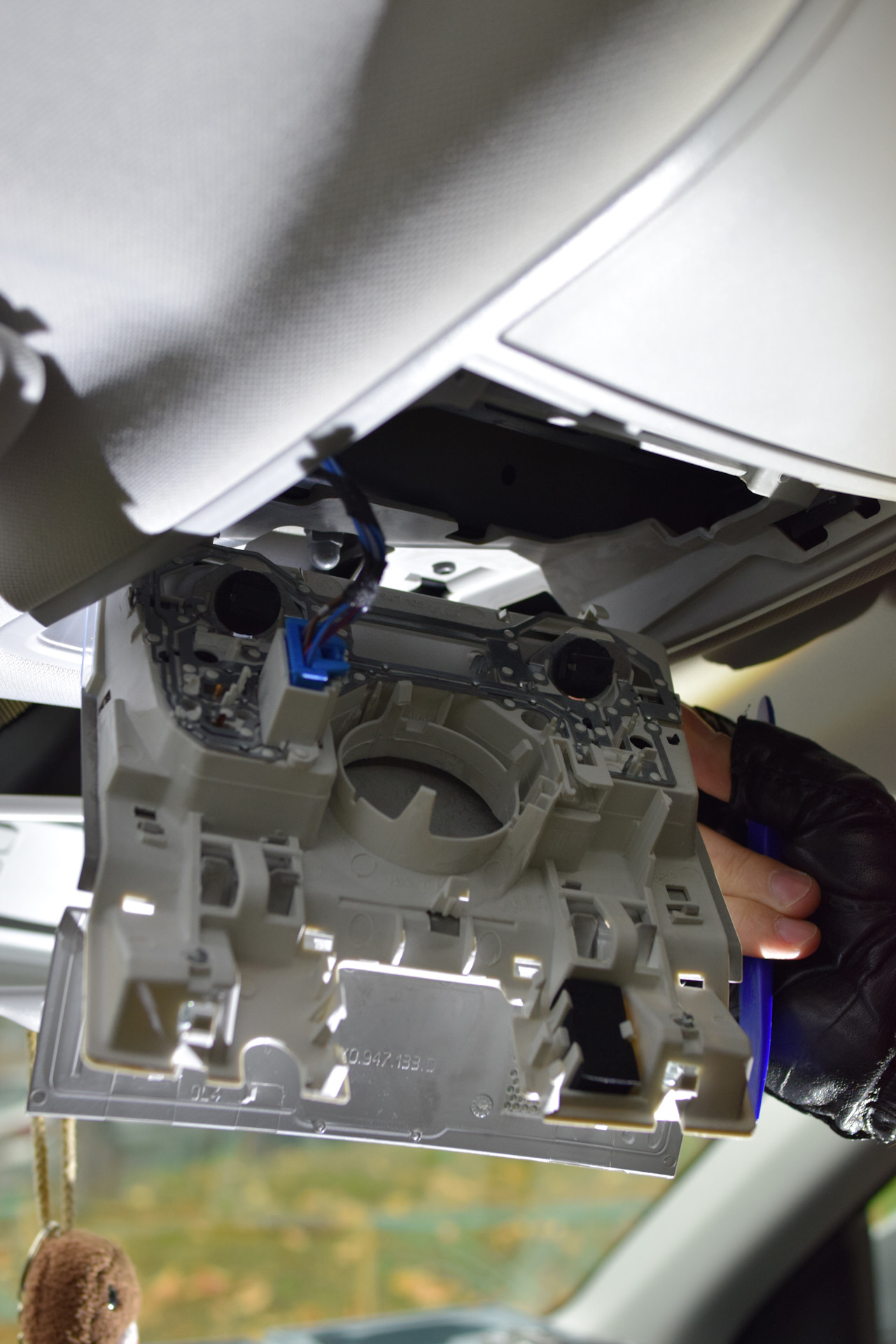

Берем отвертку или ключик вида Torx и откручиваем 2 винта

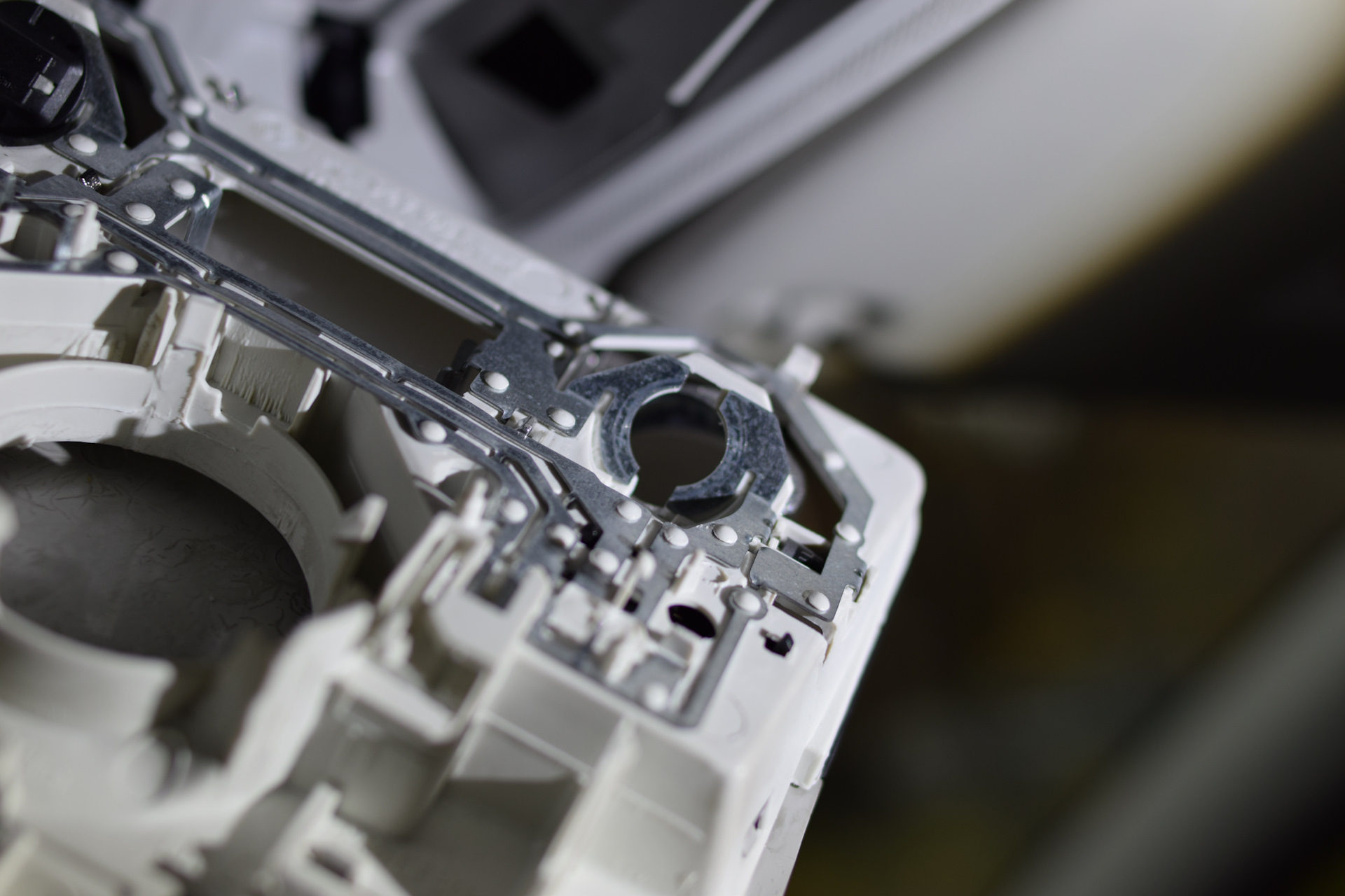

Дальше поддеваем 2 защелки — по одной
Вынимаем плафон, который будет держаться на проводке
Держатели ламп необходимо повернуть в любую сторону до щелчка и вытащить из цоколя
Заменить лампу на оригинальную или Светодиодную
Далее собрать в обратном порядке

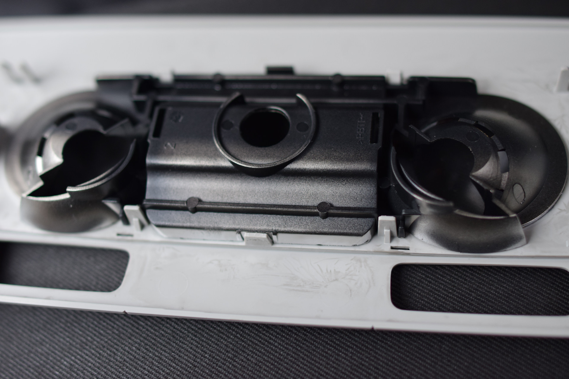

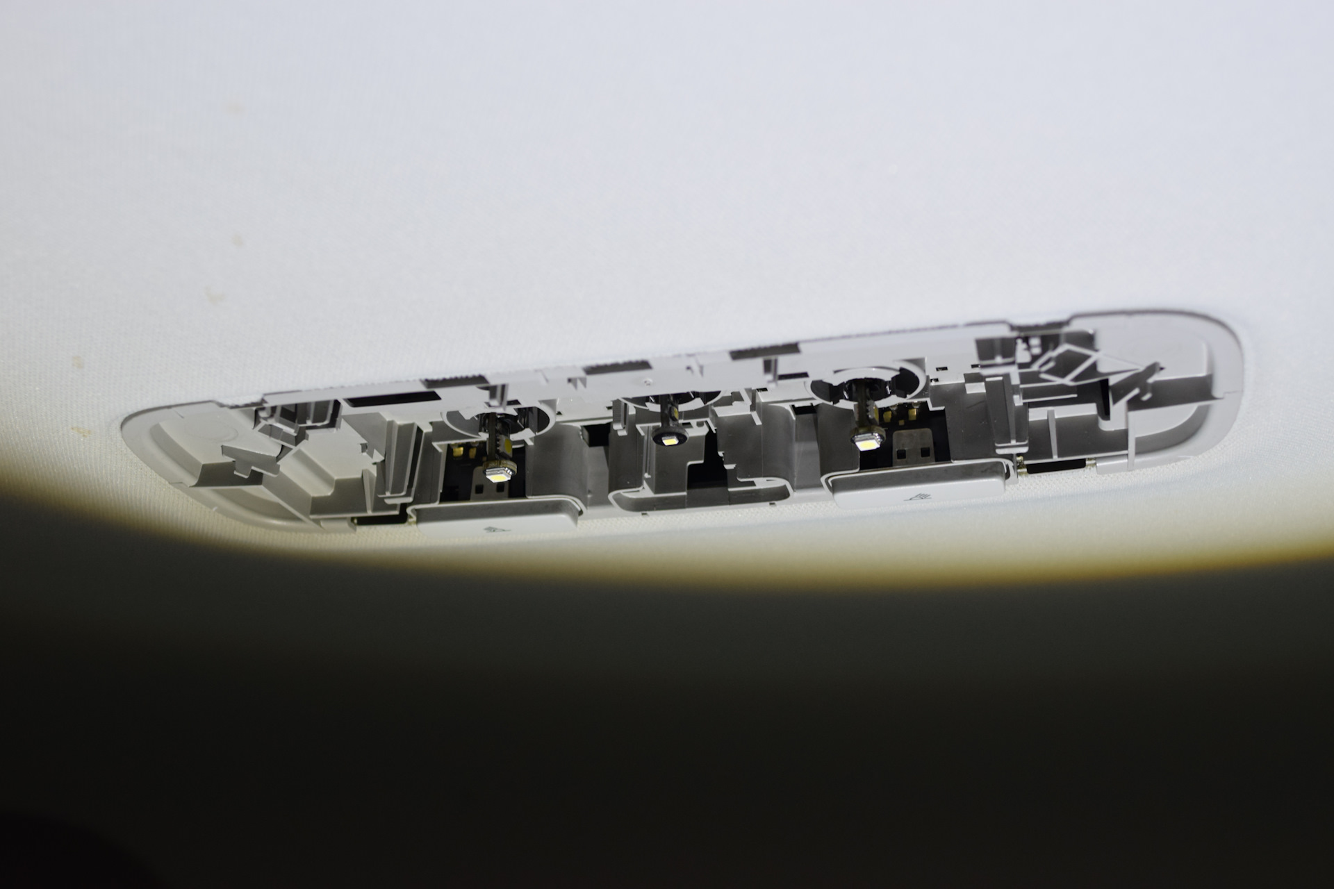

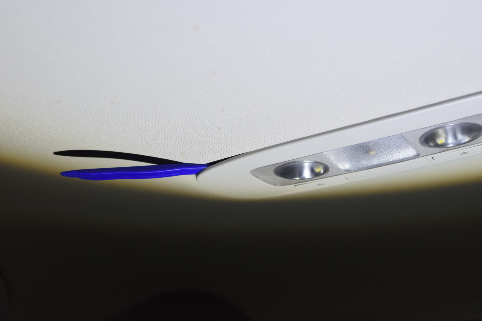

Приступим к заднему плафону:
Поддеваем с двух сторон пластиковый кожух плафона — он держится на маленьких защелках
Откладываем в сторону снятый кожух
Для замены ламп их необходимо потянуть вниз и они свободно выходят из цоколя. В данном плафоне их три штуки.
Собрать в обратном порядке, прислонив кожух к посадочному месту, и аккуратно защелкнуть все крепления.
