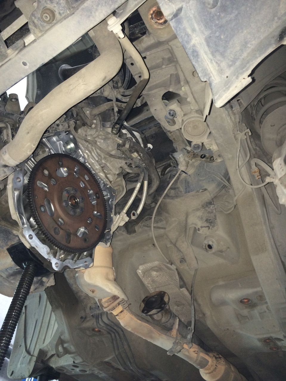

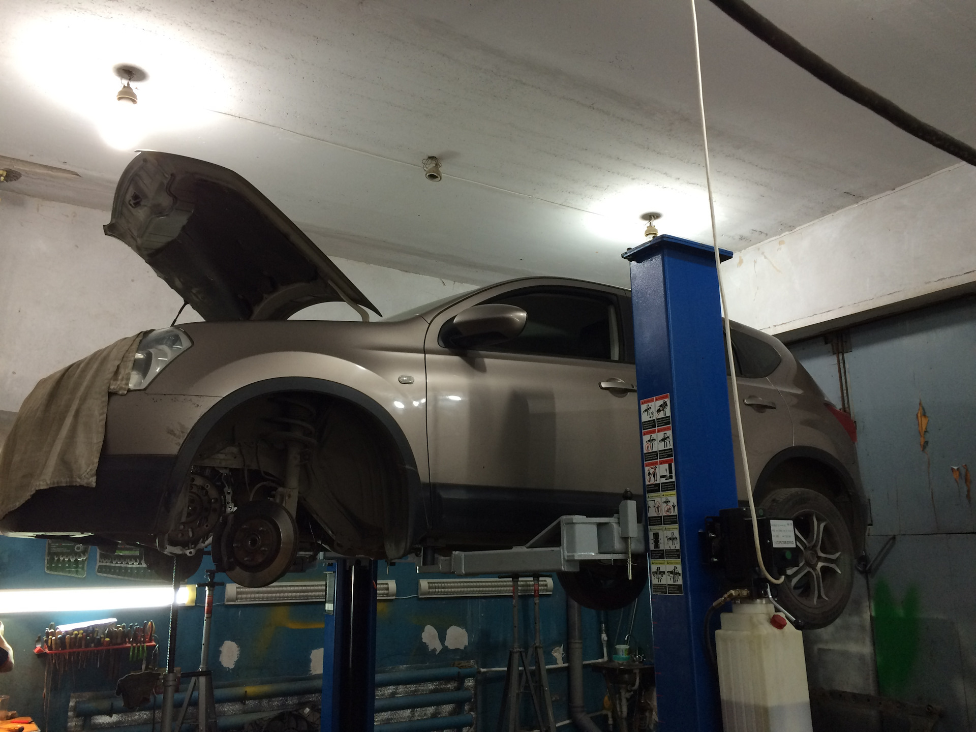

Nissan Qashqai 2л 4wd вариатор JF011E
Пробег: 406.000 км (БЕЗ ремонта, однажды только менялся степ-мотор и солениод управления ГТ)

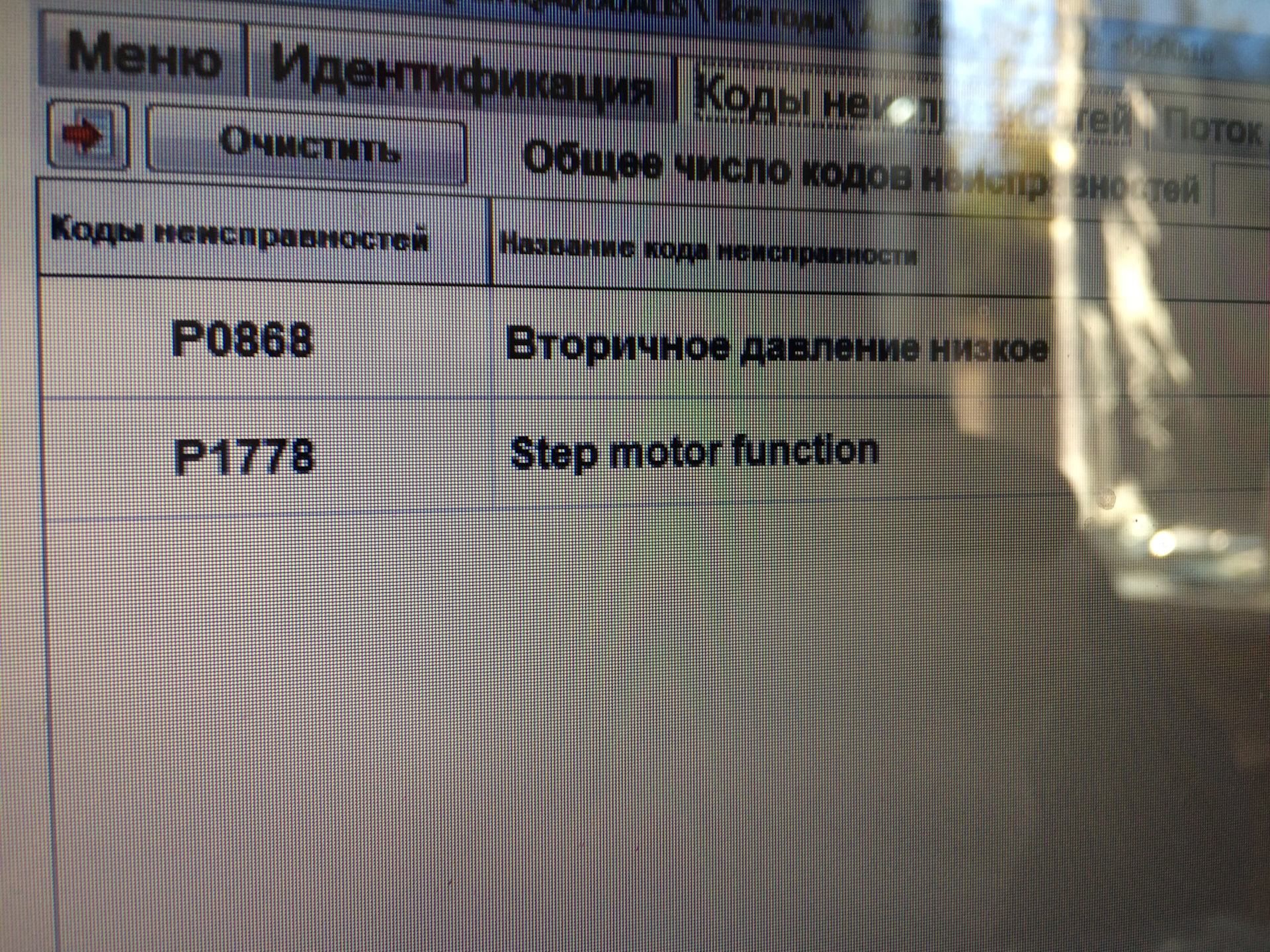

Жалоба: Едет как на "3 передаче" не переключаюсь.

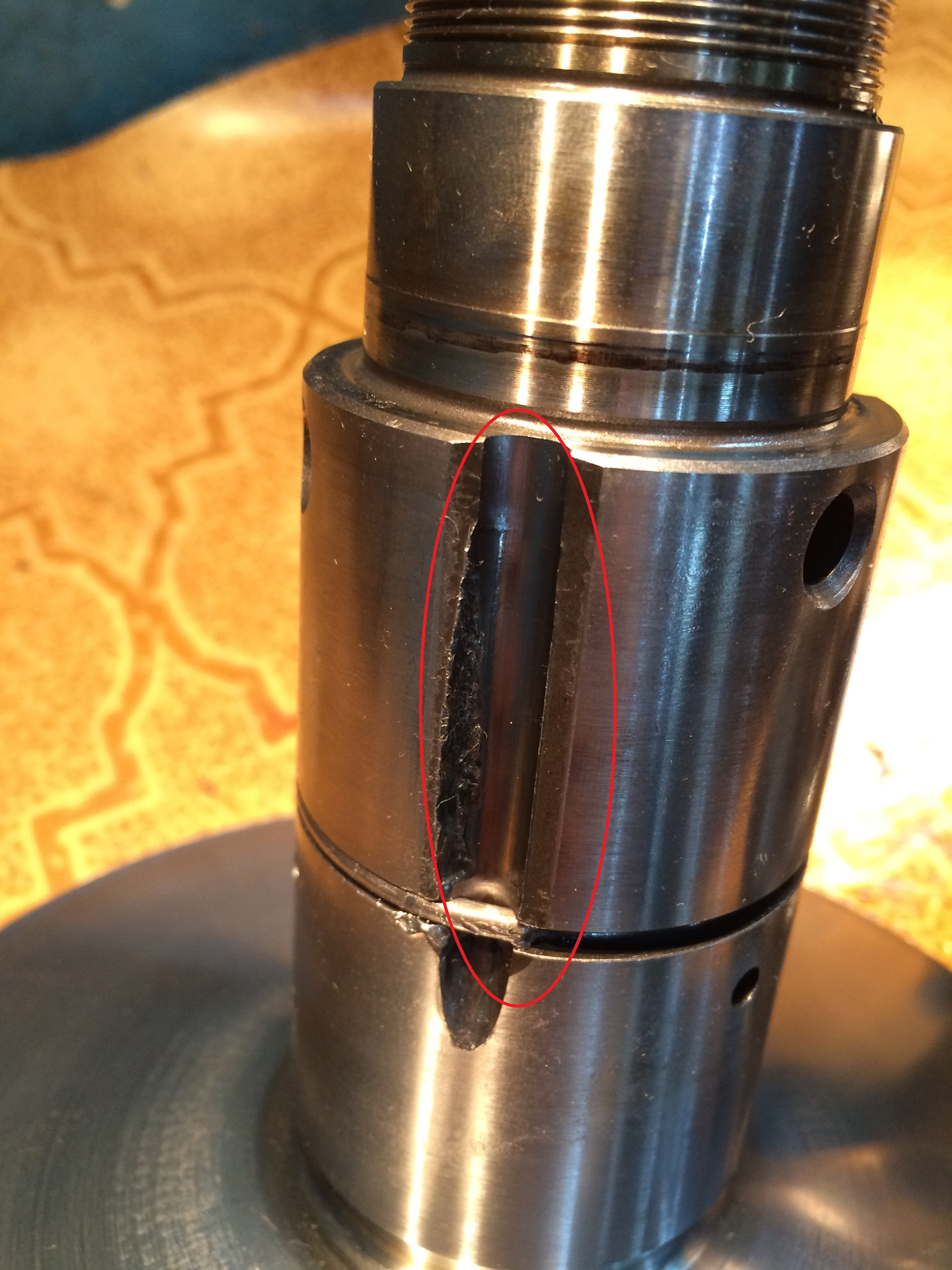

Первичная диагностика показала: P0868 и P1778.

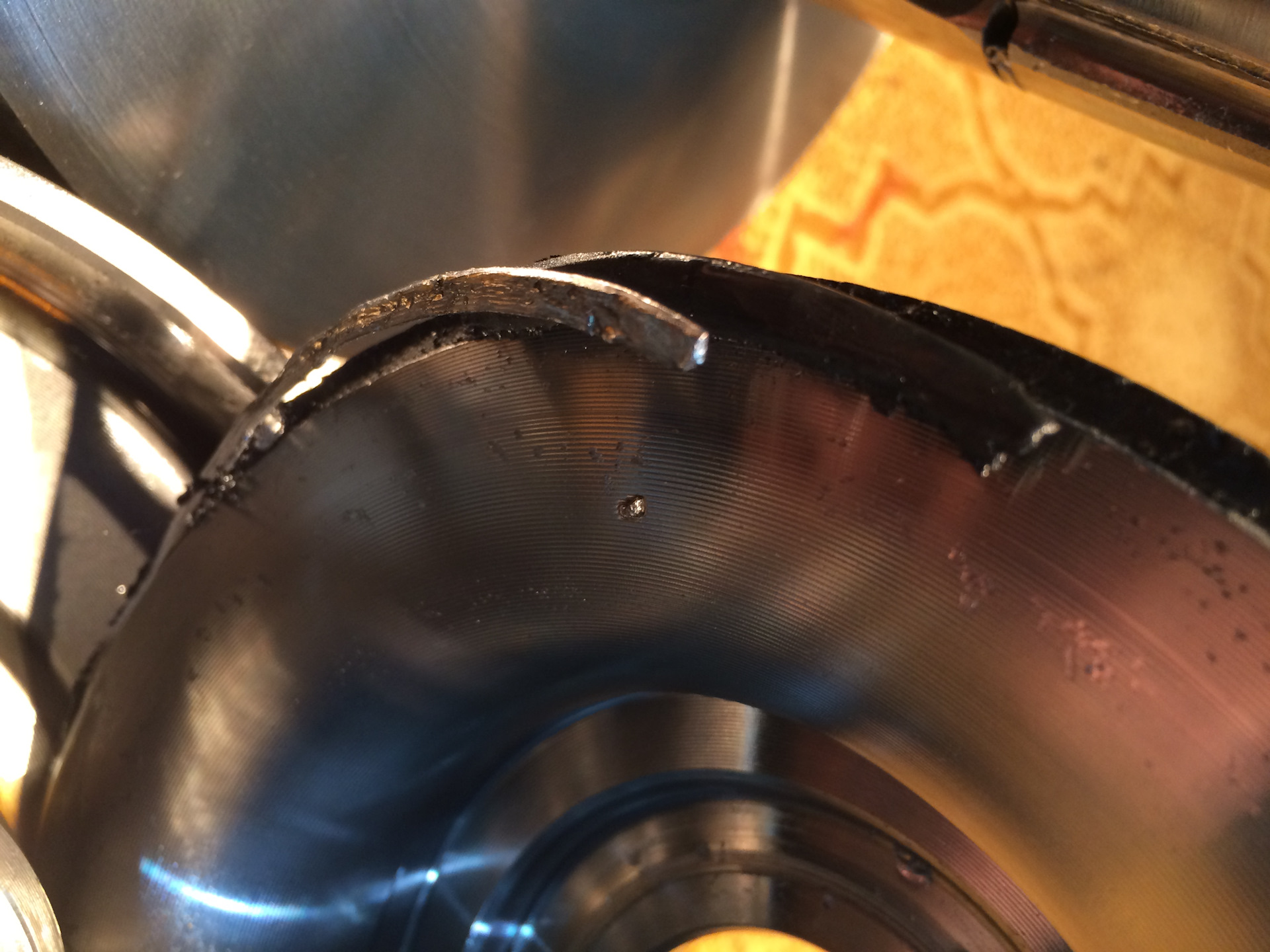

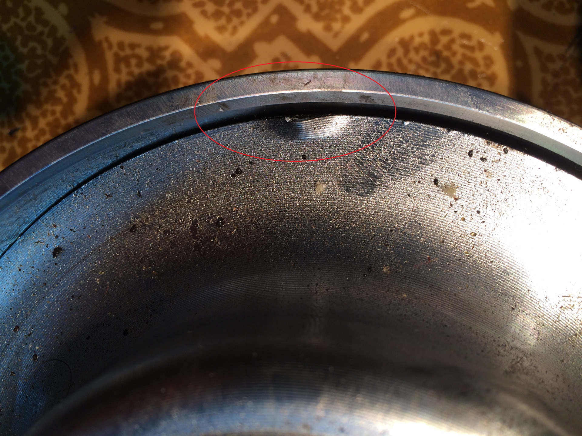

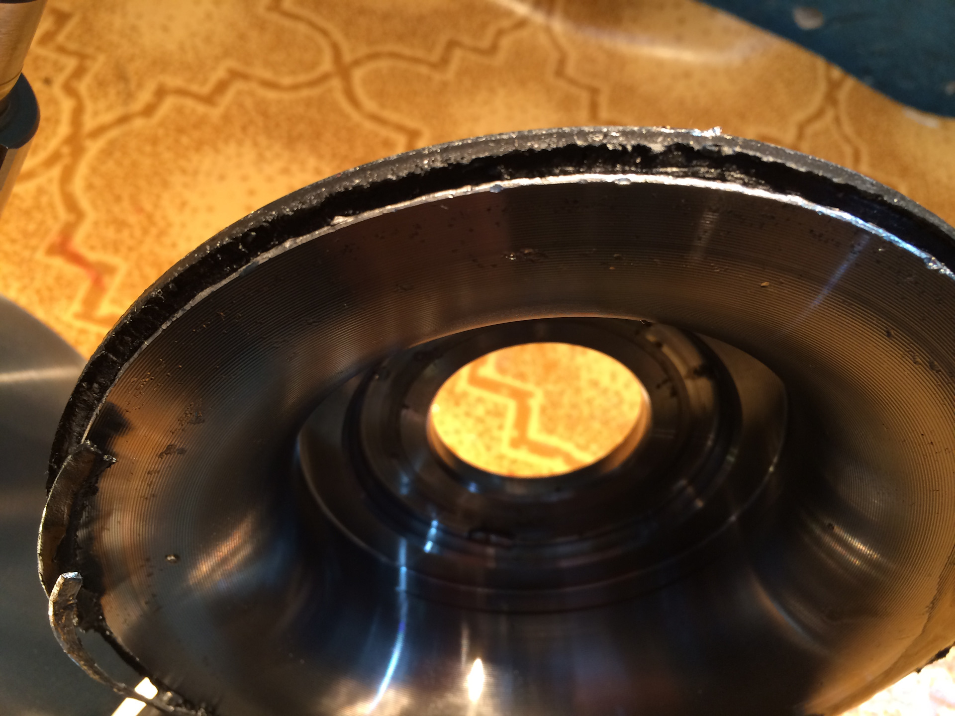

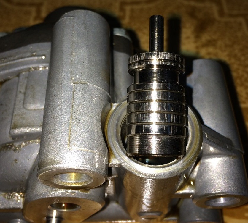

При дефектовке выявлено:
— разрушение канавок и шариков первичного конуса
— клин подвижной части первичного конуса
— износ клапана маслонасоса
— задиры на рабочей поверхности вторичного конуса
— износ ремня вариатора

Здравствуйте, а что именно умерло?
Привет, кольцо в конусе. Травило масло и при трогании сместа(на низких оборотах) был треск и вибрации.итог-задрало конус и тормоза на цепи стёрло
а сколько обычно ходит вариатор кашкаевский? по вашему опыту
Что делать в данном случае с клапаном масляного насоса?
Либо замена насоса, либо восстановление если возможно
Вы то что делать будете? менять или восстанавливать?
в данном случае замена на новый была произведена.
