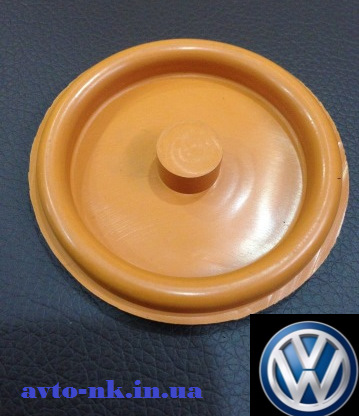

Известная проблема с клапаном вентиляции картерных газов фольксваген туарег заключается в том, что со временем выходит из строя мембрана, она сохнет от времени и рвется.
Можно конечно купить новый клапан вентиляции картерных газов, но гораздо разумнее купить мембрану отдельно.
Номера клапаном вентиляции картерных газов туарег 3.2 — 022103765A, 022103245B
Цена на клапан вентиляции картерных газов составляет около 2-3т грн

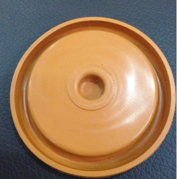

Мембрана КВКГ Туарег — отдельно не продается.
Мы специально изготавливаем мембрану клапанов 022103765A, 022103245B и продаем её.
На нашем сайте можно заказать мембрану туарег.
Необходимость замены мембраны квкг 022103765A, 022103245B, обусловлена тем, что через порванную мембрану в двигатель попадает неучтенный датчиком массового расхода воздух.
В итоге двигатель может плохо заводится, нестабильно работать (особенно на холостом ходу), могут быть перебои в зажигании, так же в двигатель может попадать пыль, которая способствует усилению износа деталей и механизмов.
В случае если слышен свист, в районе нахождения маслоотделителя, значит мембрана порвана.
Инструкция по замене мембраны 022103765A, 022103245B:
снимите клапан квкг . аккуратно разожмите защелки (рекомендуется погреть защелки феном).
установите в замен порванной мембраны новую (не забудьте переставить пластмассовый упор и установить пружину). защелкните крышечку.
Во время первого запуска, после замены мембраны, двигатель может не устойчиво работать (это связано с тем, что когда мембрана была порвана топливные карты ЭБУ пере настроились, в соответствии с показаниями лямбда зондов, которые фиксировали повышенное содержание кислорода).
После замены мембраны восстанавливается работоспособность клапана, а также устраняется подсос неучтенного воздуха, ЭБУ необходимо некоторое время, чтобы скорректировать топливные карты.
Необходимо дать поработать двигателю некоторое время, выключить зажигание и запустить снова, двигатель должен выйти на штатный режим работы.
