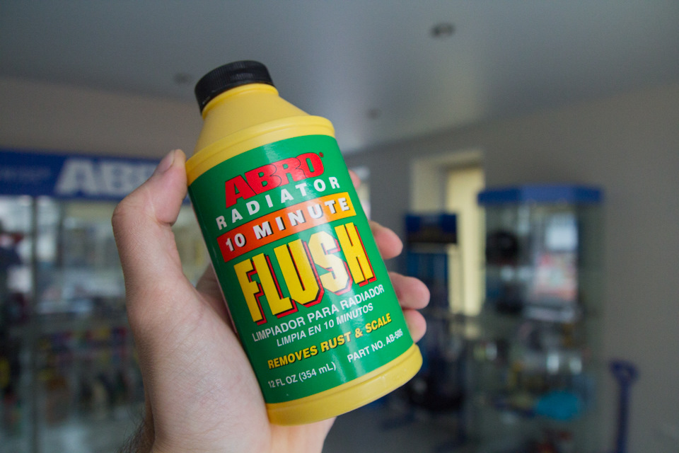

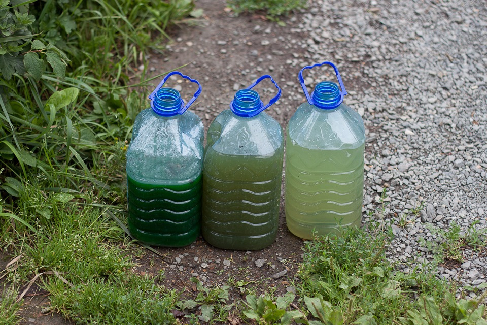

I. Промывка радиатора.
Перед заменой антифриза рекомендуется выполнить промывку охлаждающей системы.
Для этого открываем крышку радиатора и заливаем Промывку радиатора ABRO. Заводим автомобиль и оставляем на 10-20 минут с включенной печкой. По истечении времени глушим автомобиль, даем ему остыть и сливаем антифриз вместе с промывкой. Промываем систему водой, пока вода не станет чистой.

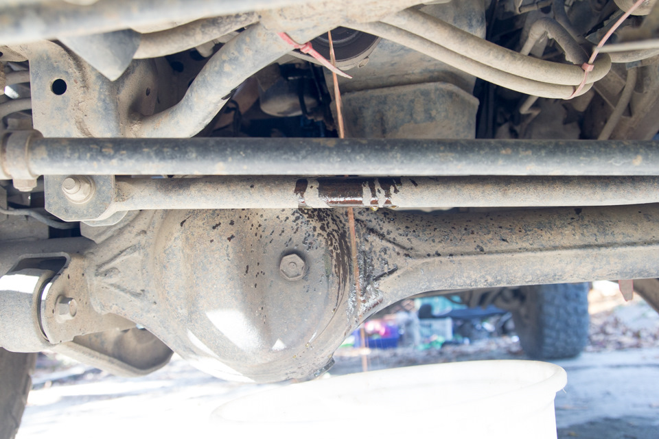

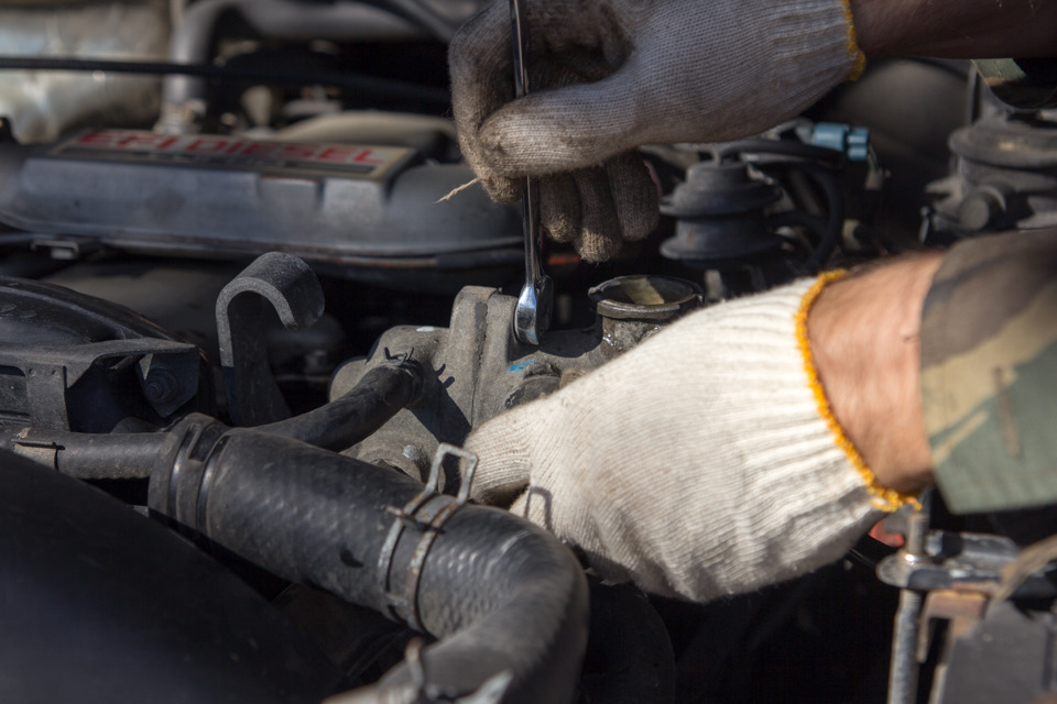

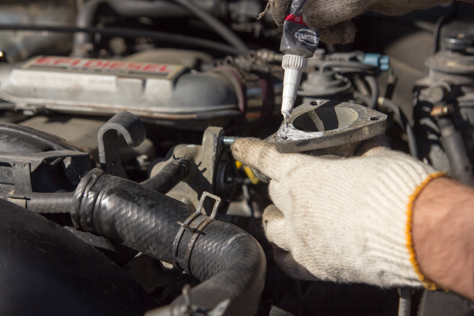

Открываем крышку радиатора и сливаем антифриз, открутив сливной болт на радиаторе.

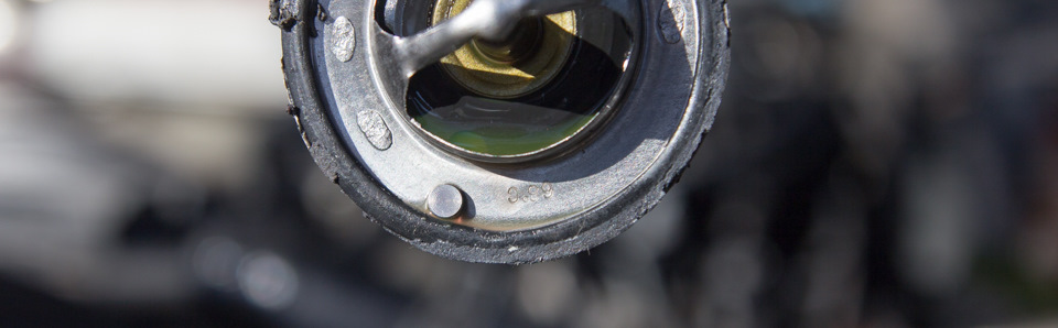

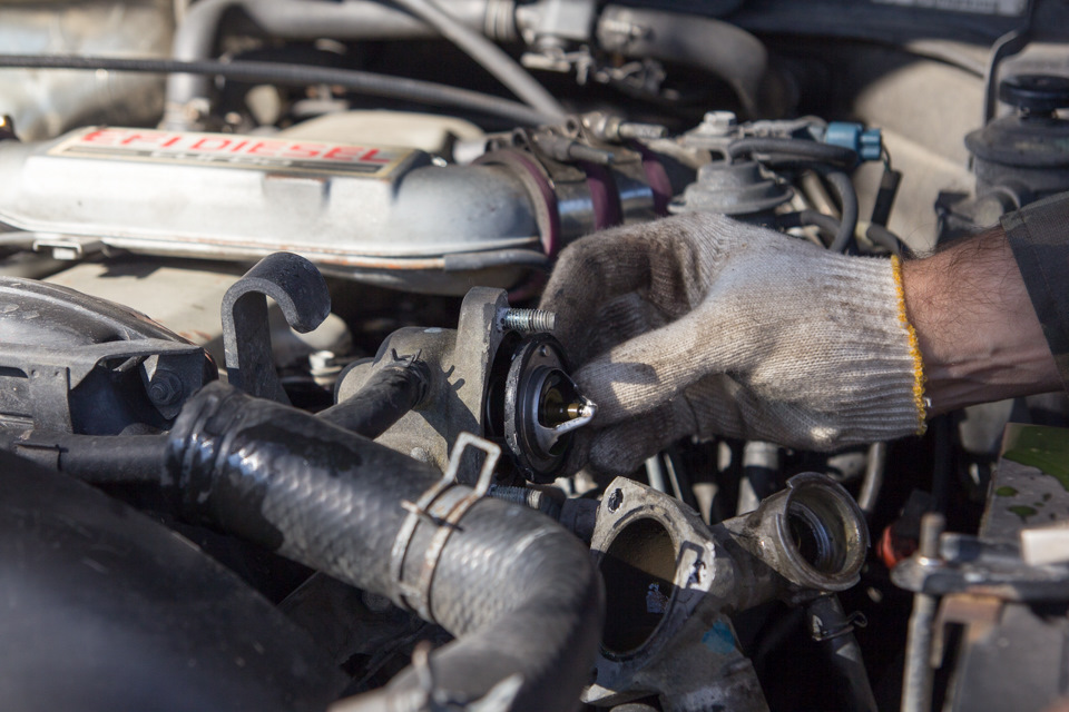

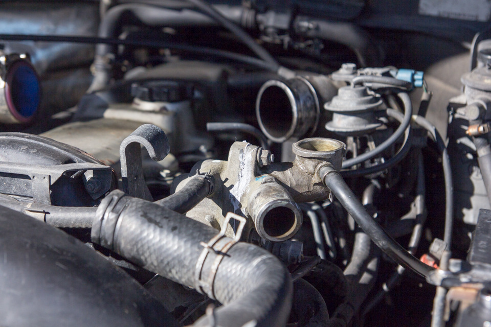

Откручиваем болты крепления крышки термостата.

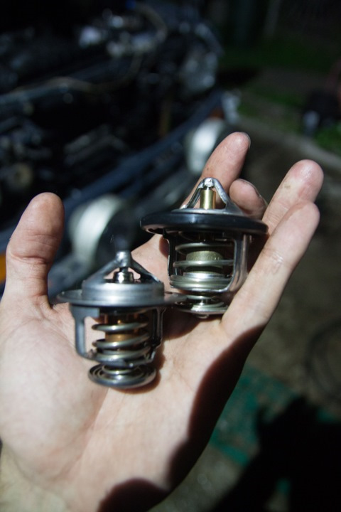

Достаем термостат.

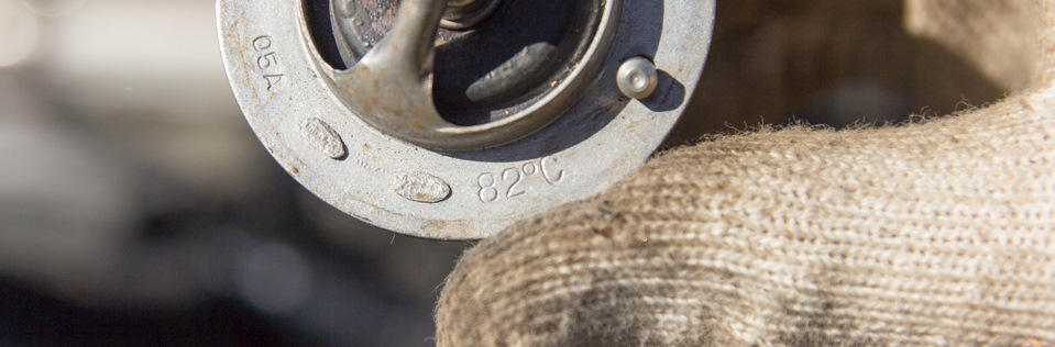

В тесте используется очень теплонагруженный мотор, поэтому летом используется термостат на 68 градусов, а зимой используется на 82 градуса.
Удаляем весь старый герметик и наносим новый герметик OEM 999
Даем подсохнуть 10 минут, собираем

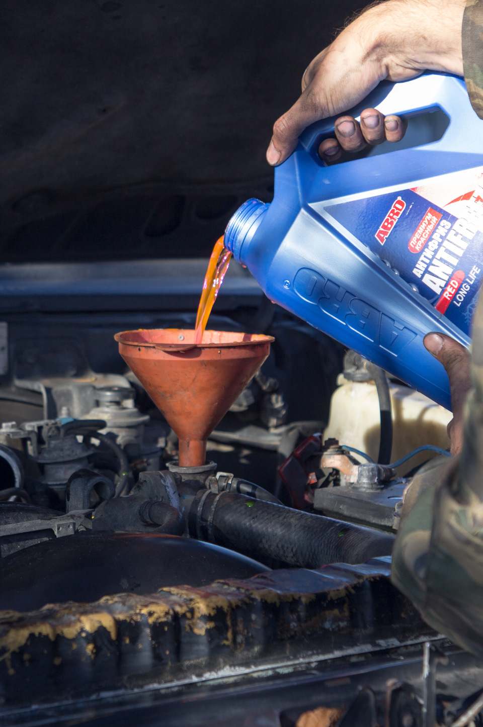

Осталось залить антифриз

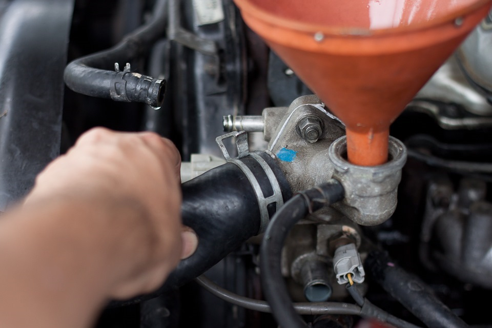

Как производить заливку антифриза во избежании пробок в системе.

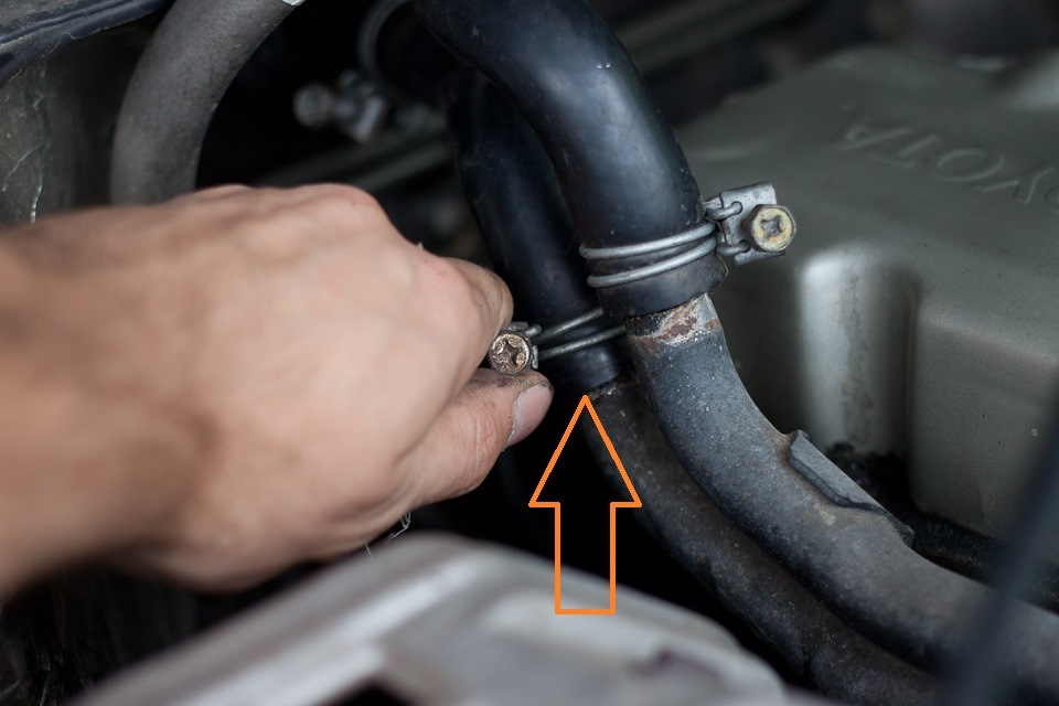

а) Отсоединить шланг с "обратки" печкиб предварительно открыв полностью заслонку печки.
б) Отсоединить шланг "обратки" турбины.

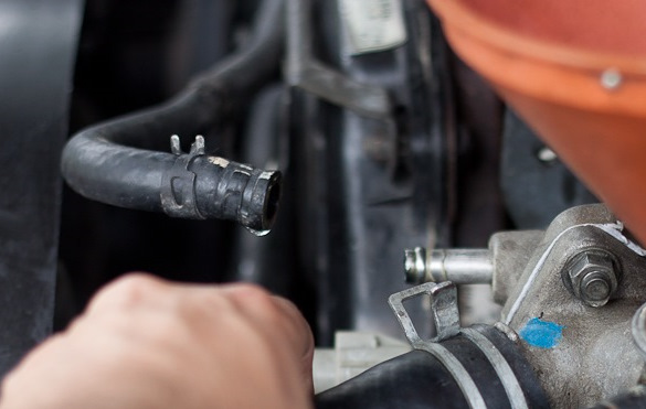

в) Заливаем антифриз, проминая шланг перед радиатором, выгоняя воздух из системы
г) Когда с железного патрубка "обратки" польется жидкость, собираем систему.
