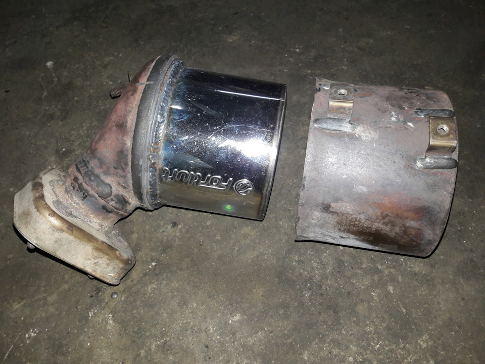

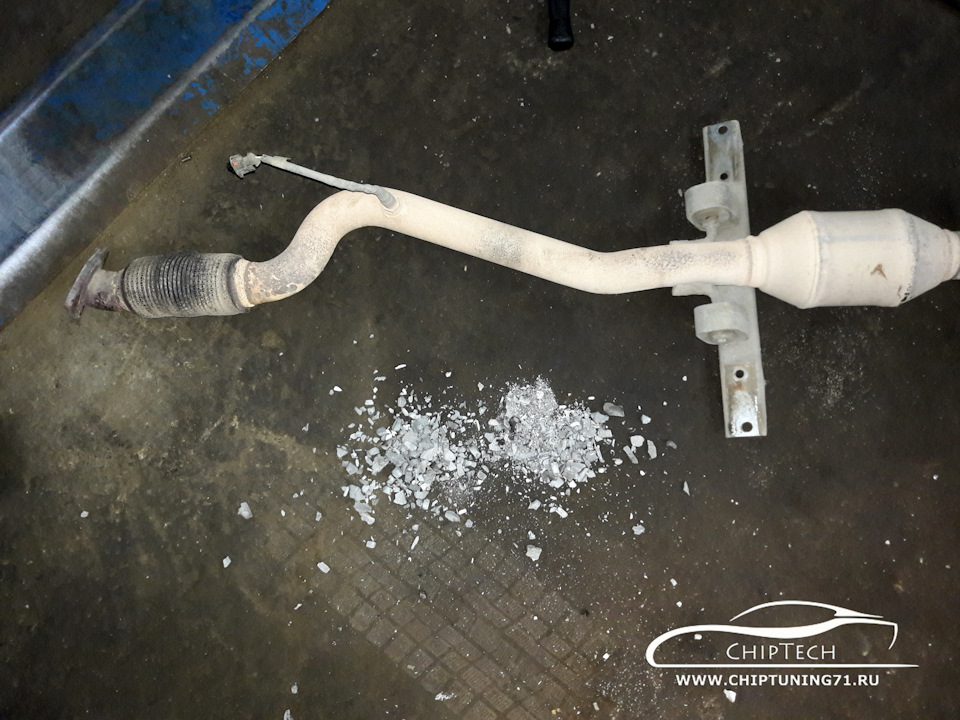

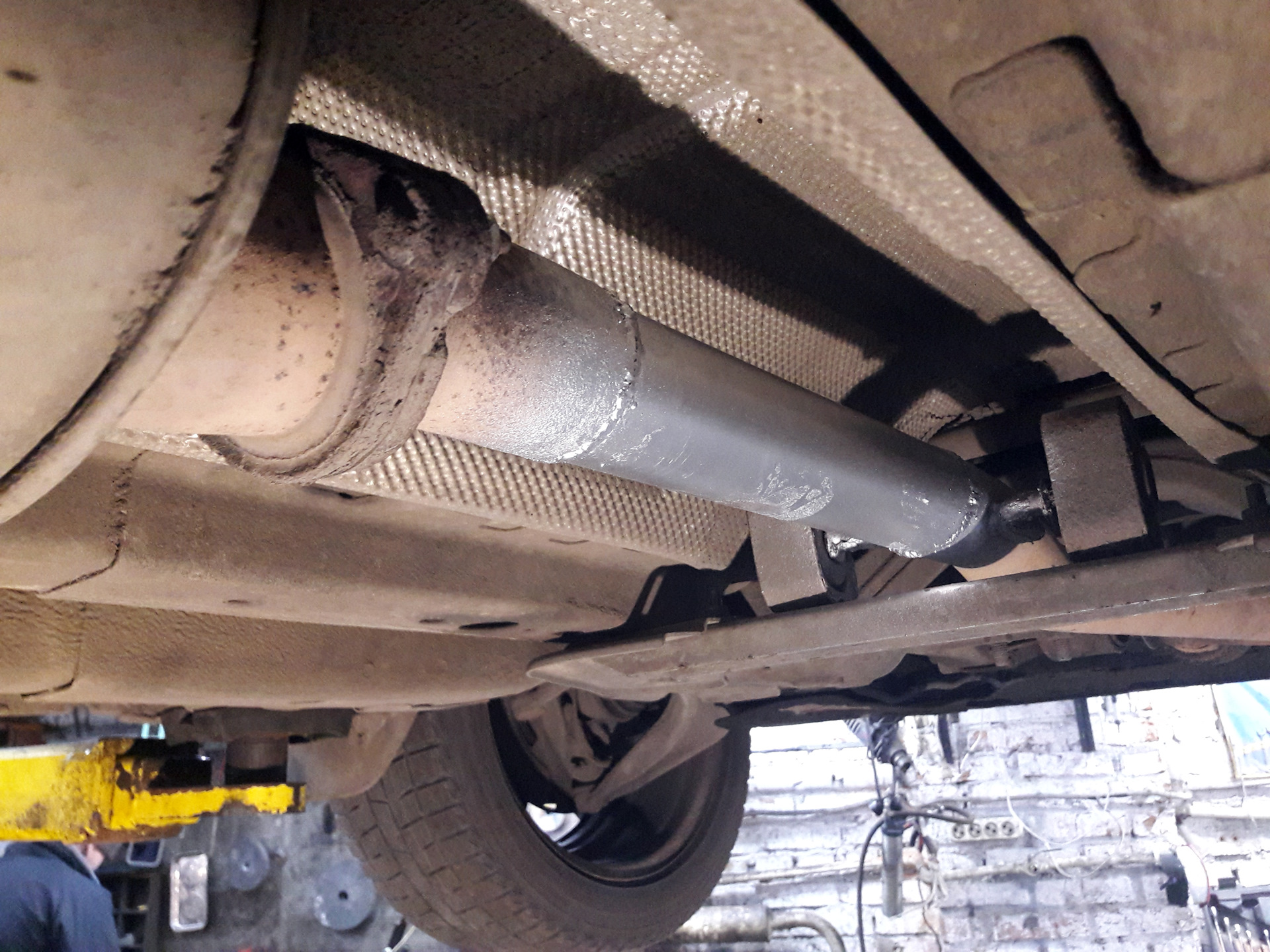

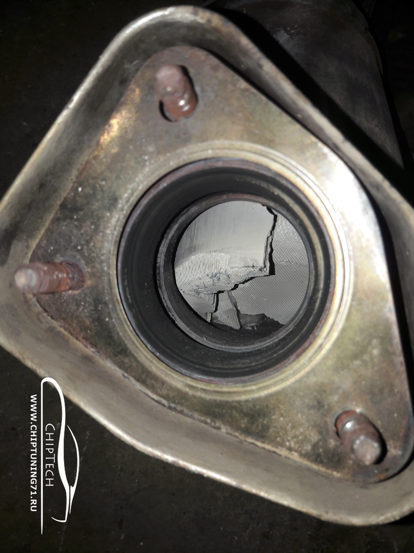

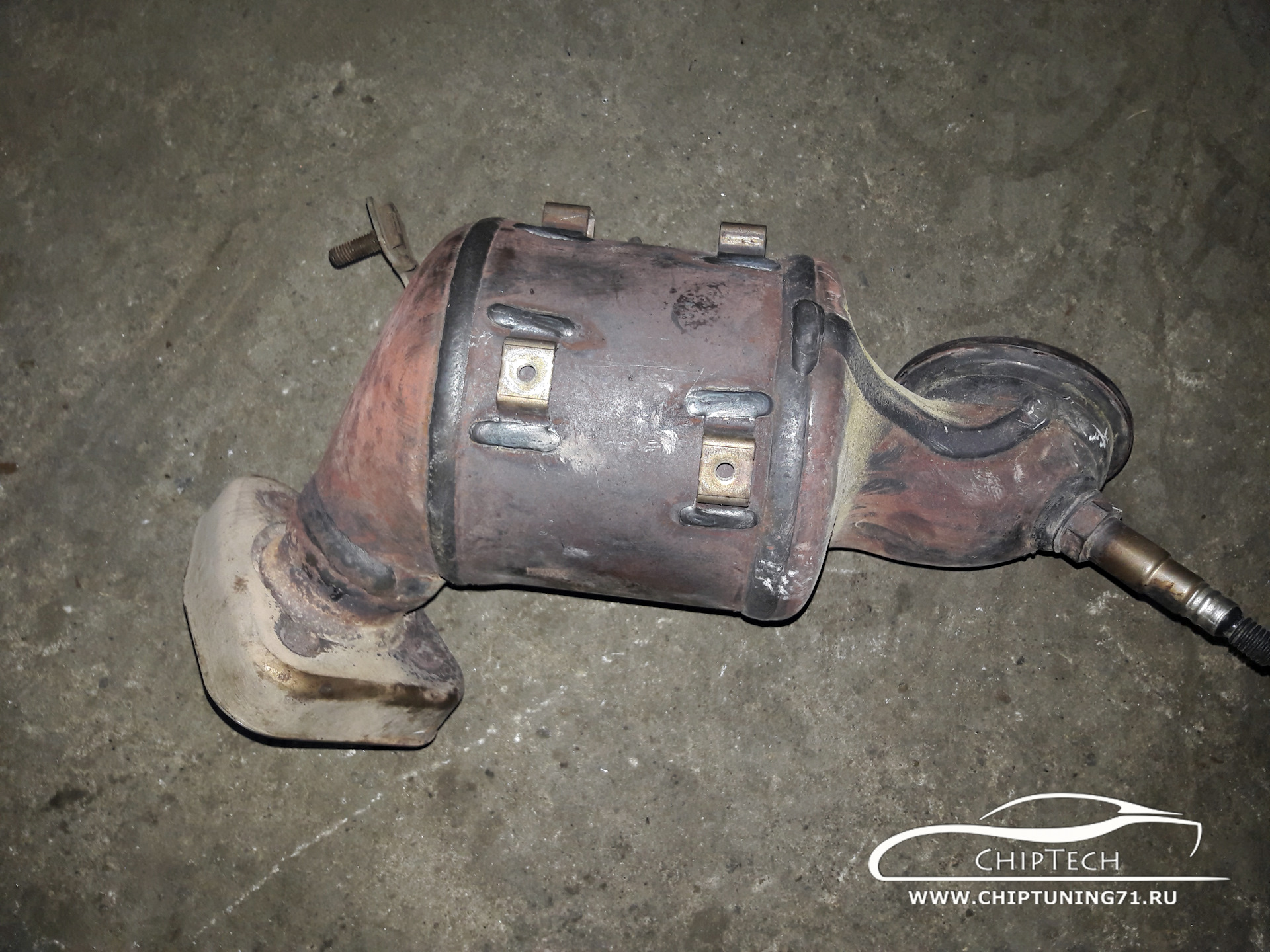

Нами был удален катализатор который оплавился и рассыпался, на его место вварен пламегаситель.
