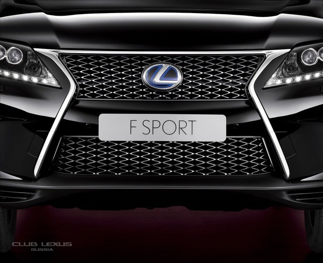

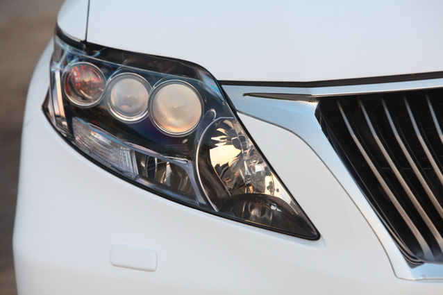

В январе 2011 Toyota представила рестайлинговый RX. Его отличительная черта — «маска Хищника», приобрётшая еще более резкие и выраженные черты на RX IV.
Помимо новой радиаторной решетки, фейслифтинговый RX получил в базе 18-дюймовые и опциональные 19-дюймовые колесные диски двух новых дизайнов, новые передние фары и задние фонари.
Покупаем подержанный Lexus RX третьего поколения Обновилось управление мультимедийной системой. В базовом оснащении появились светодиодные ходовые огни. Улучшилось исполнение интерьера: обивка из перфорированной кожи стала стандартом, а в комплектации Premium появилась эксклюзивная кожа Semi-aniline.
Комплектация RX F Sport, помимо иной подвески с высокоэффективными передними и задними амортизаторами, получила новую 8-ступенчатую АКП AISIN и свой вариант исполнения интерьера. Рулевое колесо и рычаг переключения передач обтянуты перфорированной̆ кожеи. Отличительные внешние особенности комплектации — эксклюзивная кожаная обивка сидений F SPORT, алюминиевые накладки на педали, металлические вставки и накладки на пороги и собственный дизайн радиаторной решетки.

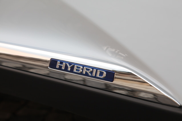

Полноприводные модификации RX доминируют на нашем рынке. Выбор между гибридом и RX350 достаточно непрост. Внешние отличия минимальны — у гибрида иные бампера и синие шильдики. Обе версии вполне надежны и не докучают проблемами, если автомобиль не побывал в серьезном ДТП, после которого восстановлением занимались непрофессионалы. Страшилкам про умирающую через семь лет батарею верить не стоит. Она нормально живёт более 10 лет. Но долгий простой действительно пагубно влияет на состояние батареи и гибрид лучше покупать не с «площадки», где он мог стоять по полгода, а у хозяина, эксплуатировавшего автомобиль регулярно. По той же причине не стоит связываться с гибридным автомобилем, пережившим серьёзное ДТП и как следствие — долгий ремонт.
Умирающую батарею можно выявить во время пробной поездки — в пробках и при остановках машина должна работать в режиме электромобиля (EV), а частые включения ДВС сигнализируют о потенциальной проблеме. Замена батареи — дело очень дорогое (примерно 500 000 рублей), но в неофициальных сервисах уже научились ремонтировать ее по частям, меняя «пакеты», из которых состоит батарейный блок.
