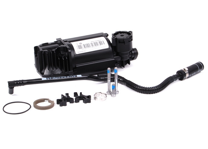

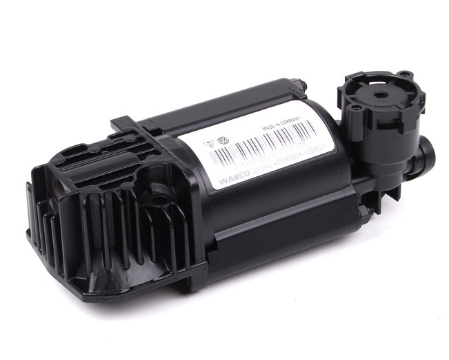

Производит компрессоры пневмоподвески для Touareg / Q7 /Cayenne немецкая компания Wabco.
Соответственно, ремкомплекты выпускает она же! И только она!
Для Touareg и Cayenne — это 100698010A
Этот ремкомплект подходит и на Q7, если не убирать заглушку выхода на подкачку колес, т.к. на Touareg и Cayenne она (подкачка) есть, а на Q7 нет.

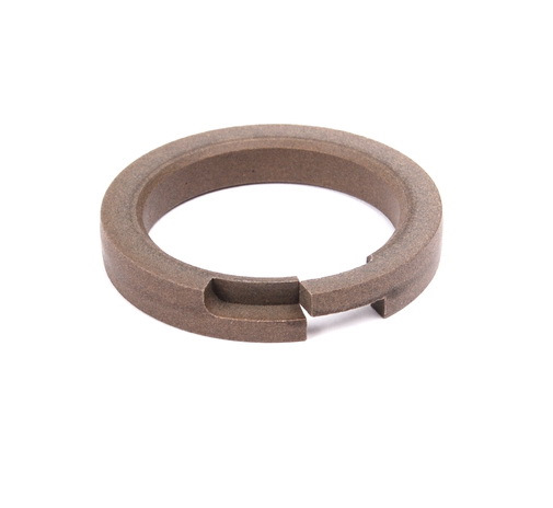

Комплектность: поршневой цилиндр в сборе с осушителем воздуха, механическим и электромагнитным клапанами; воздуховод; поршневое кольцо; уплотнительные резинки; соединительные болты.
Для Q7 выпускался свой ремкомплект 4L0698010, но он идет без поршневого кольца

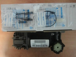

это годичная запись, и чтобы люди знали как выглядит оригинал, а не китай, который повсеместно продают под видом оригинала сейчас

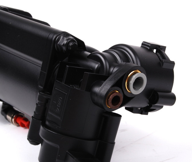

Для A6C5 на этот ремкомплект надо ставить переходник 6 на 4, т.к. выход у него 6 мм, а в A6C5 4 мм
