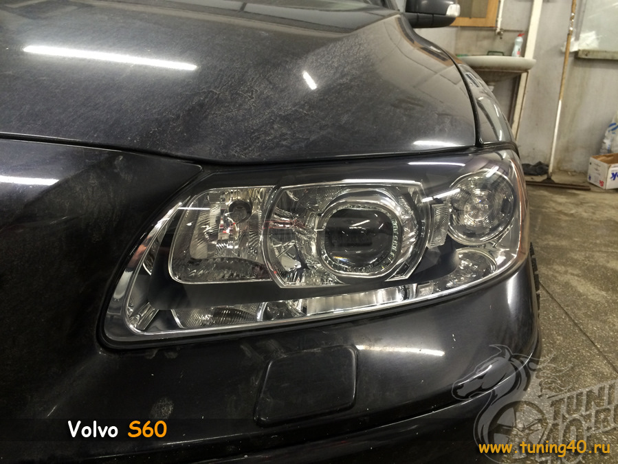

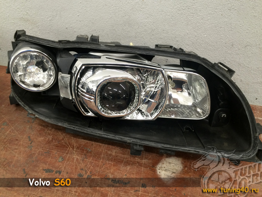

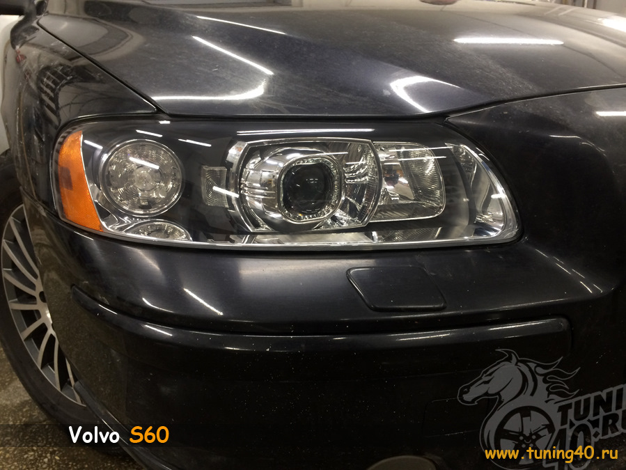

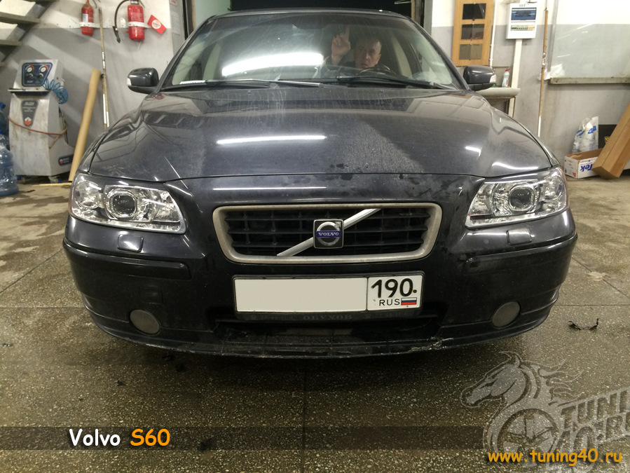

Владелец автомобиля самостоятельно приобрел линзы и привез к нам на установку.

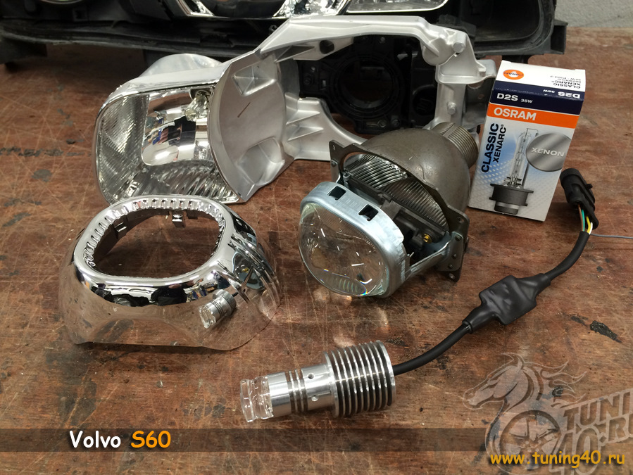

Про Линзы:

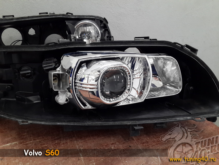

Установлены Би-ксеноновые линзы (модули) Koito q5
Материал отражателя: штампованный металл
Покрытие отражателя: Зеркальный хром
Цоколь: D2S, D4S
Страна производитель: Китай

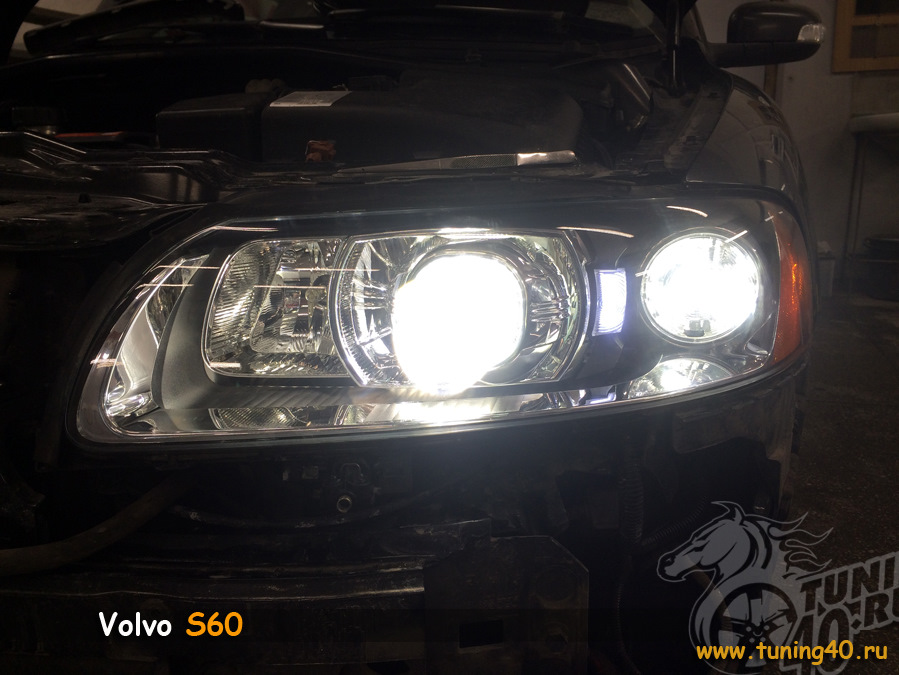

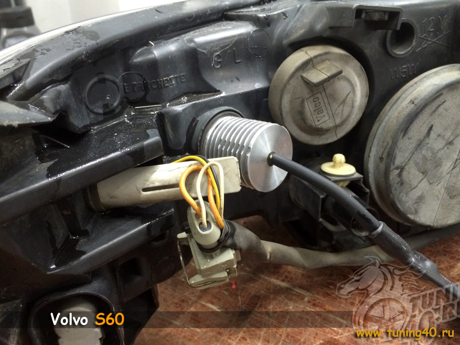

Про Дневные Ходовые Огни:
Crossfire — светодиодная система, выполняющая функции ходовых огней, габаритных огней, сигналов поворота, а так же сигналов дальним светом.
Технические характеристики:
Режимы: ДХО, габаритный огонь, сигнал поворота, сигнал дальним светом (стробоскоп, приветственные и провожающие огни при использовании контроллера Lighter is32)
Тип заменяемого патрона: WY21W, PY21W
Цвет свечения: белый, желтый
Световой поток:
>710 люмен в режиме ДХО
120 люмен, опционально 0-700 люмен в режиме габарита, устанавливается пользователем, 6 режимов с памятью
~480 люмен в режиме сигнала поворота
~1350 люмен в режиме сигнального дальнего
Для большинства машин не требует установки нагрузочных резисторов на линии сигналов поворота
Температура свечения: 4800К
Устанавливаются без модификации штатной оптики
Гарантия 3 года
Cрок службы 30 000 часов или 500 000 км пробега
Описание:
Блоки фар – Оригинал Valeo

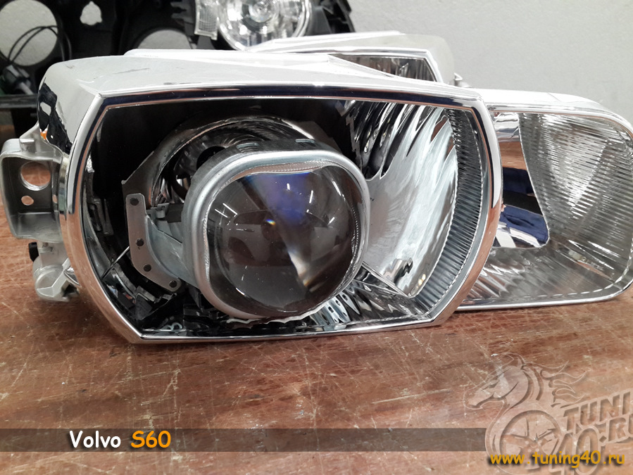

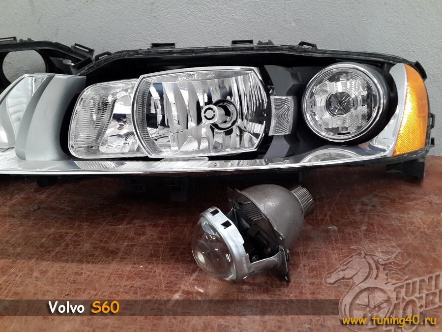

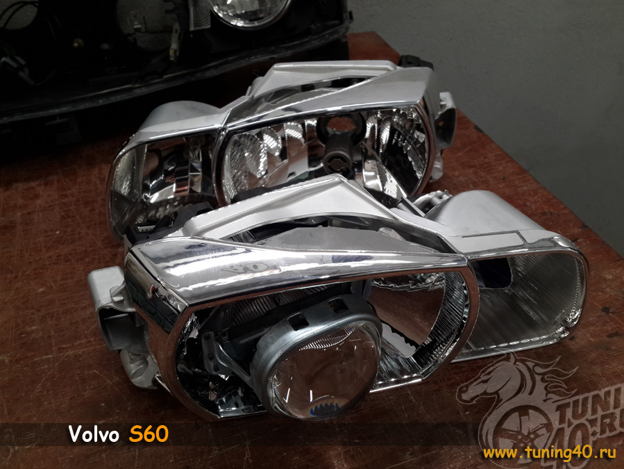

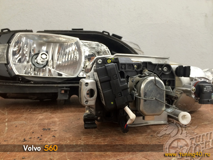

1. Фары на полиуретановом герметике (Не разбираются нагревом) Разобраны по герметику при помощи специального инструмента.
2. Крепление линзы 4 точки
3. Проводка стандартная, доработанная.

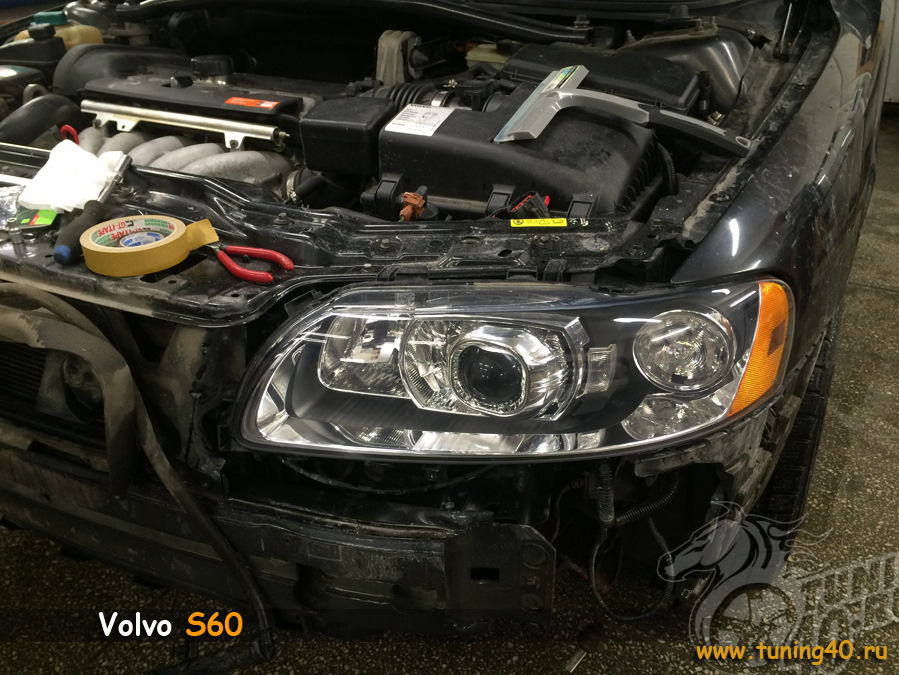

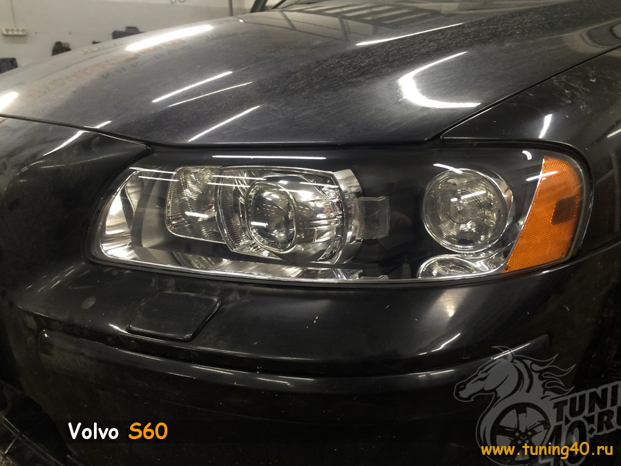

Что сделали:
1. Почистили фары изнутри.

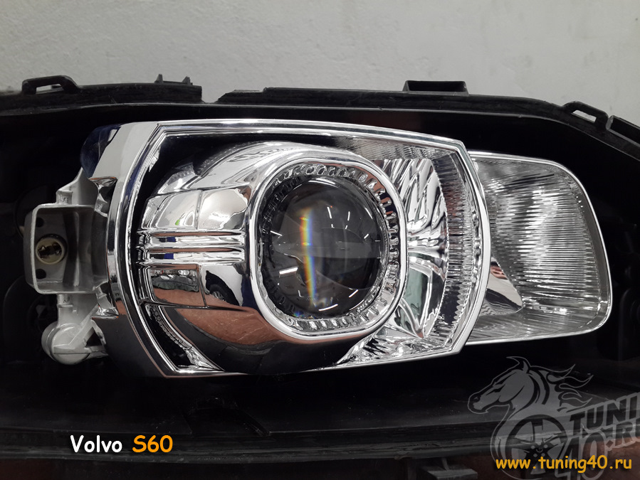

2. Установили Светодиодную систему Crossfire.

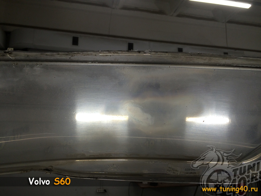

3. Отполировали стекла фар, потребовалась глубокая полировка. Самый сложный тип обработки. В этом случае можно удалить более серьезные царапины и даже мелкие сколы на поверхности стекол.
4. Фары забронировали полиуретановой плёнкой SunTek PPF,
Пленка наносится во избежание помутнения фар, из-за отсутствия защитного покрытия.

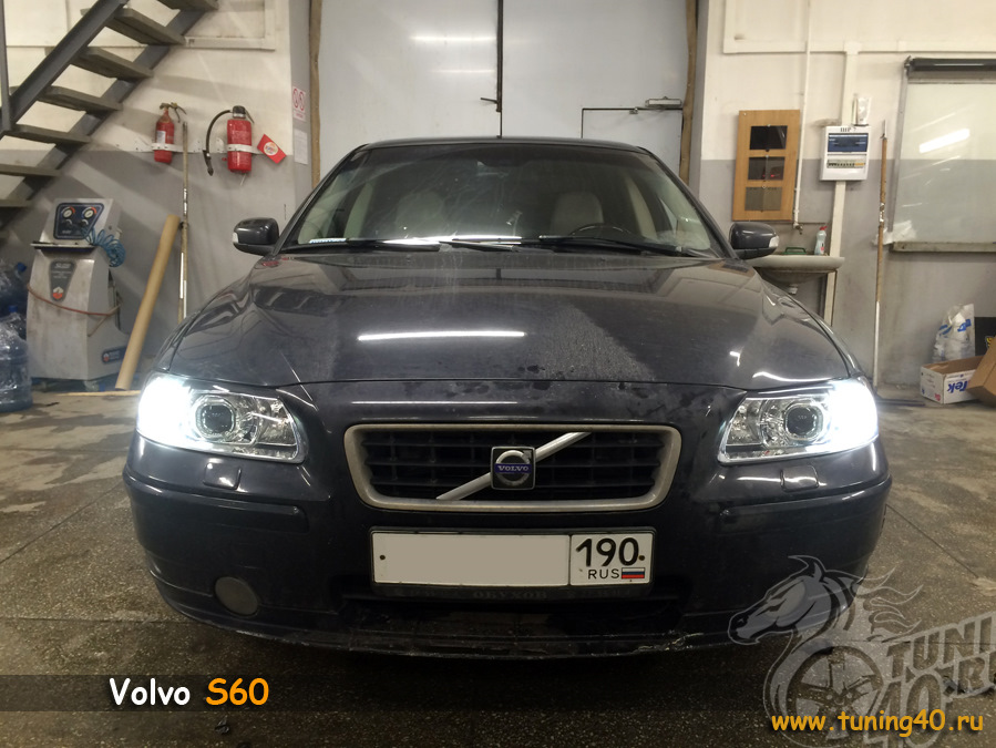

5. Настроили фары по ГОСТ с помощью прибора.
6. Заменили ксеноновые лампы, на D2S Philips 85122+
