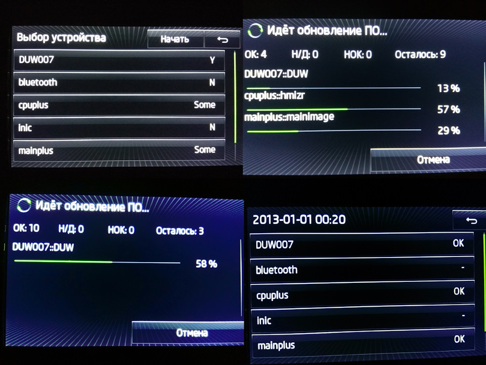

Здравствуйте, дорогие читали нашего блога ! Сообщаем о возможности обновления вашего головного устройства Bolero mib2 ( дата выпуска автомобиля от второй половины 2015года ) до последней версии программного обеспечения, а именно 252. В новой версии как всегда много полезных изменений.

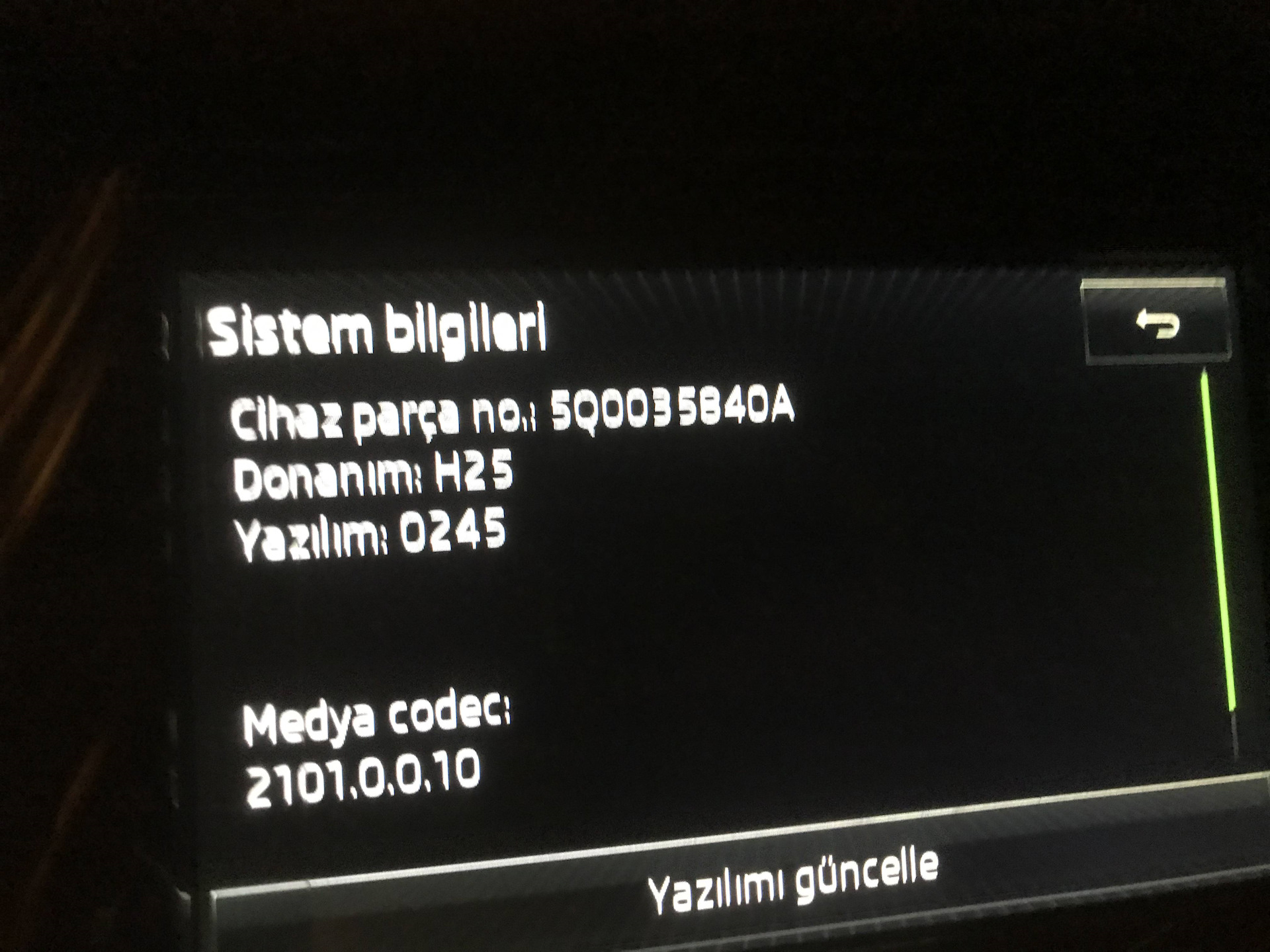

Проверка вашей версии осуществляется через диагностику, либо удержанием кнопки меню 10сек, далее нажав верхнюю виртуальную кнопку видим версию software.
Если ваше головное устройство имеет версию 241 или 245, то это ваш случай )
Несколько фото процесса

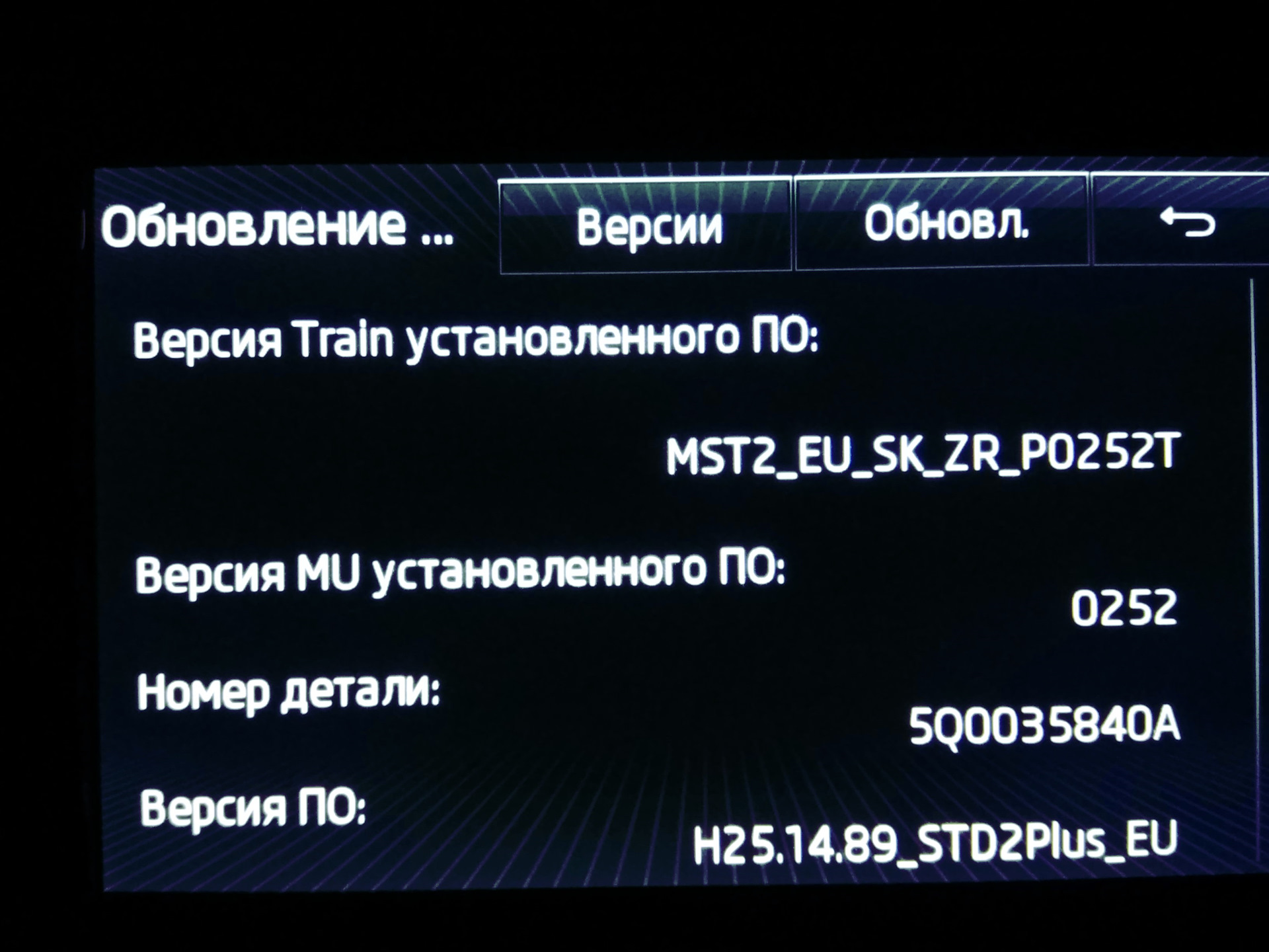

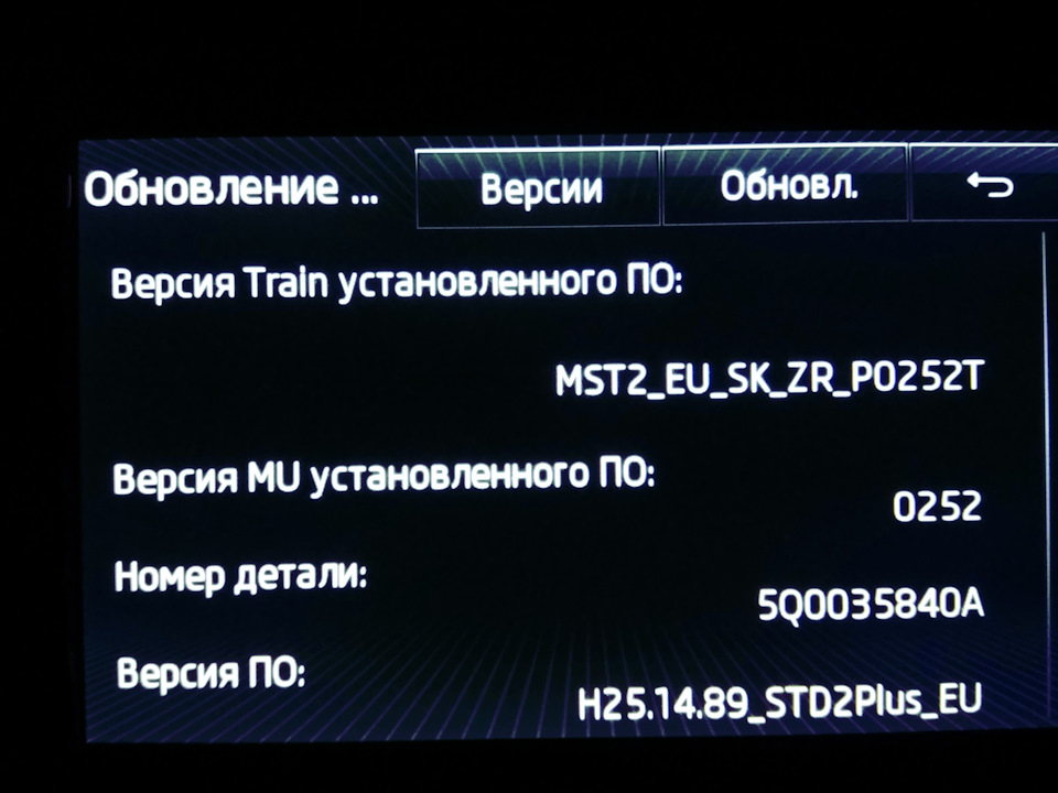

По итогу имеем прошивку 252
В завершение процесса мы всегда производим настройку магнитолы и прошиваем магнитолу нашей кастомной параметрией и наслаждаемся великолепным звучанием!

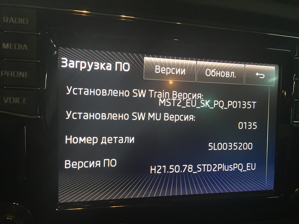

Здравствуйте!
Это ПО подойдёт для моей?
(Смущает PQ вместо ZR)
Это ПО для Октавий, Супербов. Для Ети последнее ПО 0245 ( по состоянию на март 2017г.). Для Вас можем SmartLink активировать по интересной цене!

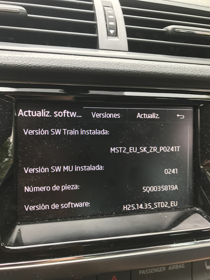

Можете ли вы подтвердить, если это обновление работает в Skoda Fabia Болеро MIB2. Текущая версия MST2_EU_SK_ZR_P0241T
0241
5Q0035819A
H25.14.35_STD2_EU
заранее спасибо
В России нет Fabia3, поэтому официальной информации нет. Но, есть увереность что эта версия ПО Вам подойдет )
Благодаря! Обновление прошивки работала отлично. Менее чем за 10 минут.

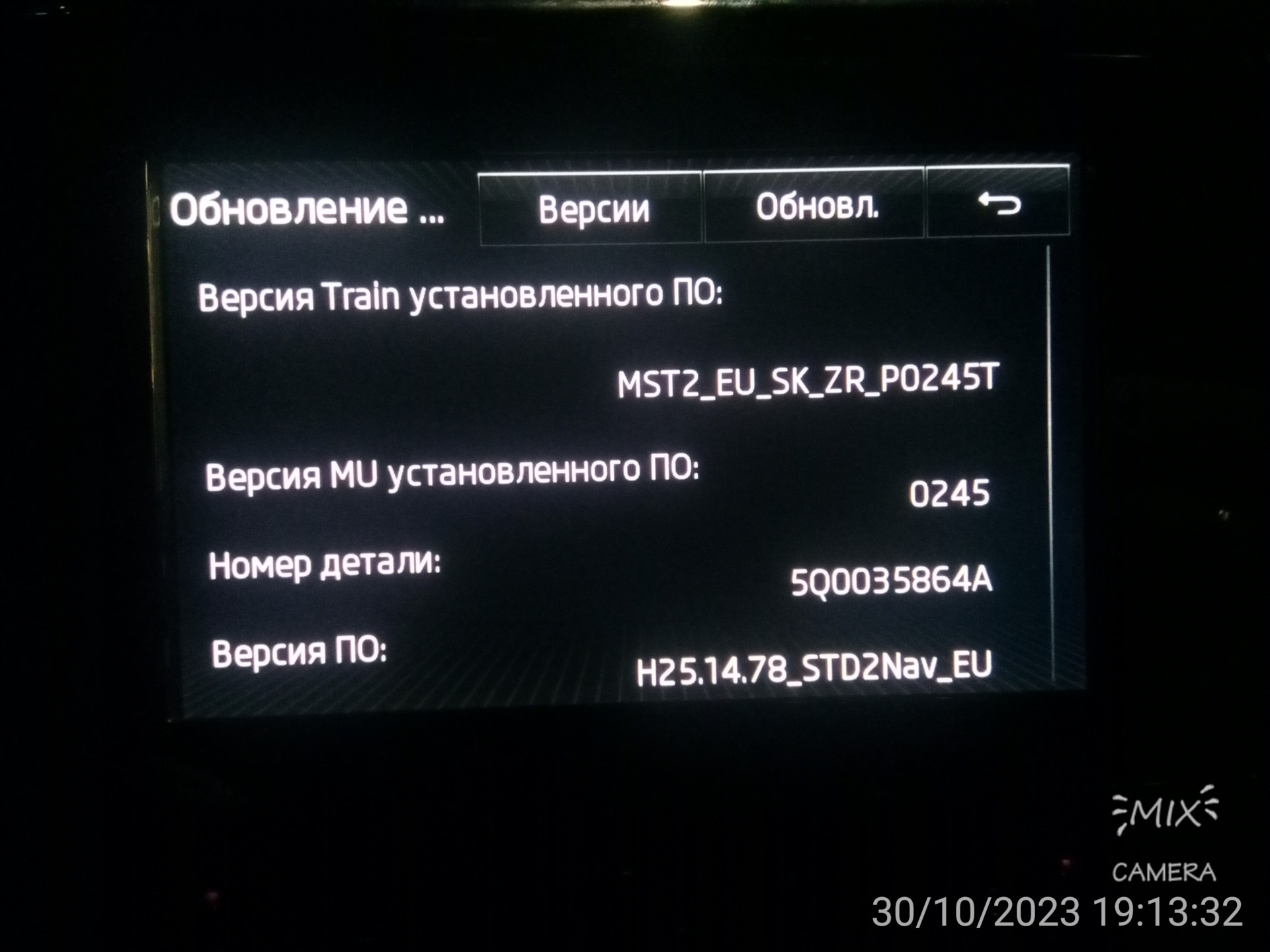

Доброго дня.А у меня такая картина. Это ПО подойдет?
Нет. Для вашей системы последняя версия ПО 138 на данный момент.

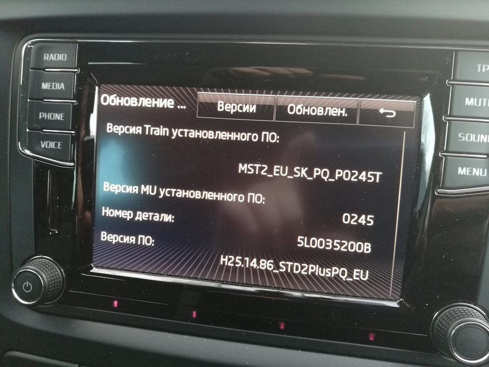

Йети 2016 г.в. с Bolero MIB2 — 5L0035200B (дата выпуска Болеро 13 неделя, 2016 года). SW 0245, HW H22.
Прошивка 252 подойдет?
Здравстуйте! Для Вашей магнитолы на данный момент более свежего ПО нет.

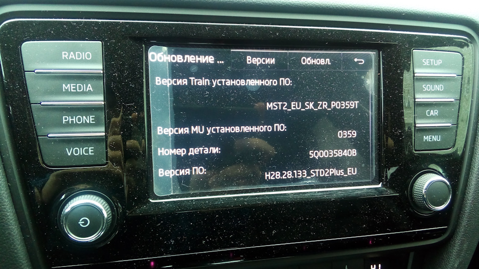

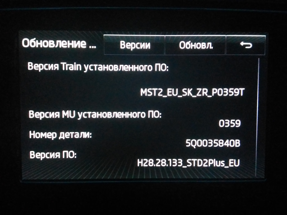

Подскажите, это прошивка для 5Q0035840A а вот если у меня 5Q0035840В, ? у меня написано ПО 0353.
Это Болеро миб3 (2017 модельный год) и эта информация для Вас не актуальна.
