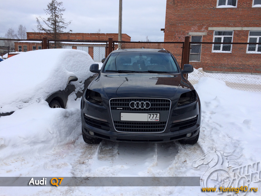

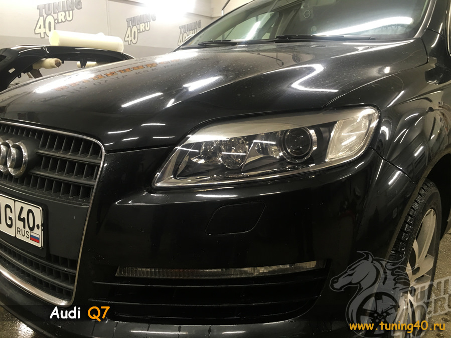

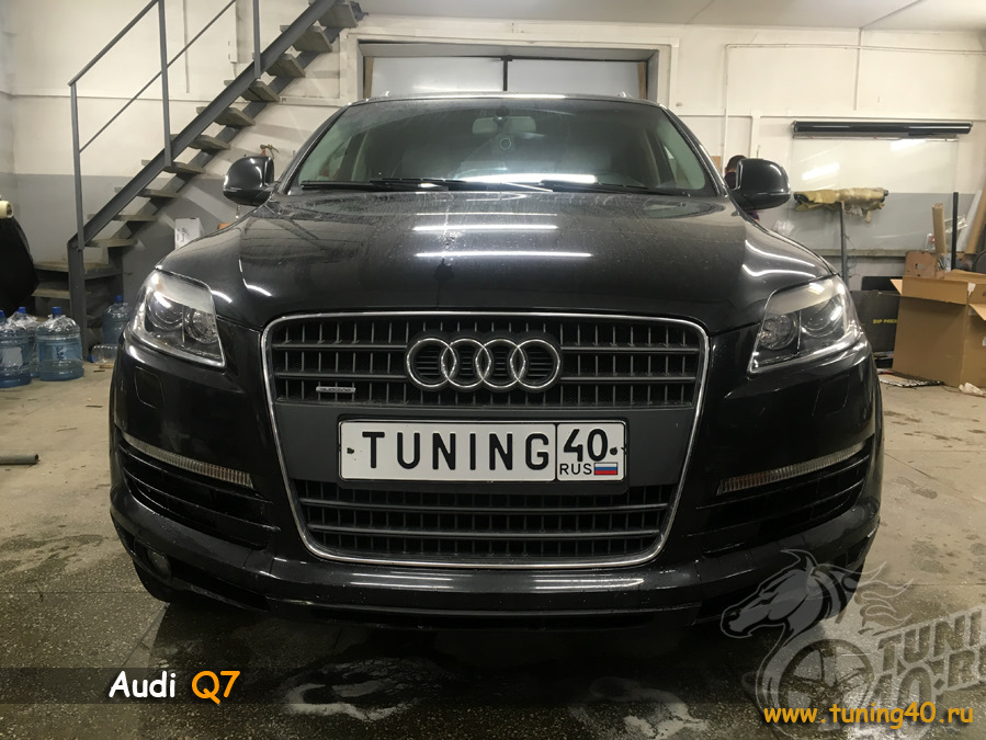

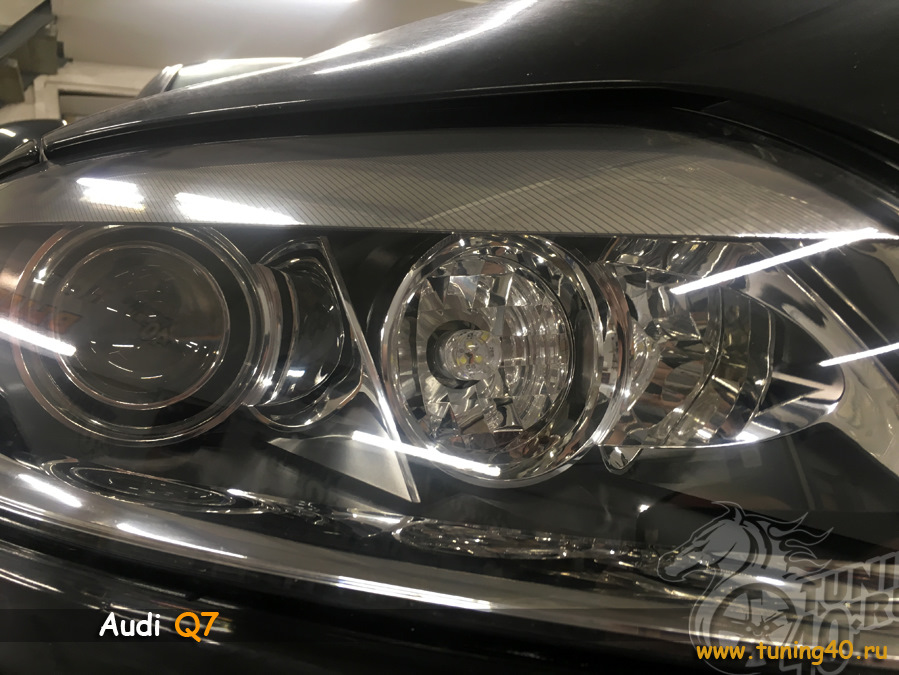

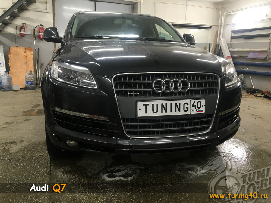

В автомобилях Audi Q7 с завода стоят линзы Valeo, эта модель линзы подвержены довольно быстрому износу
Пока машина была новой, фары светили довольно хорошо, но после пары лет эксплуатации, даже после замены лам на новые, свет стал намного хуже.
Это связано с выгоранием линз.

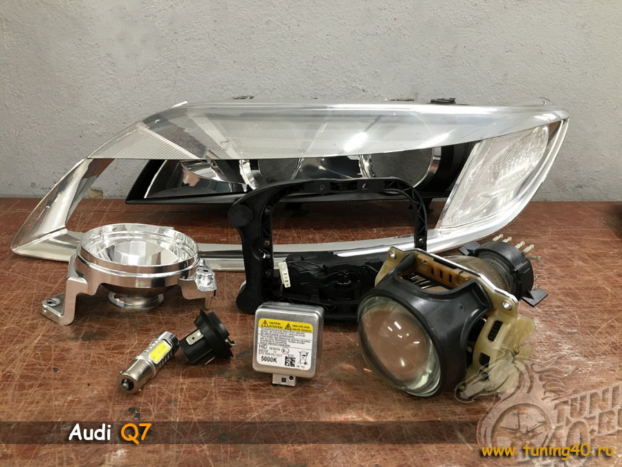

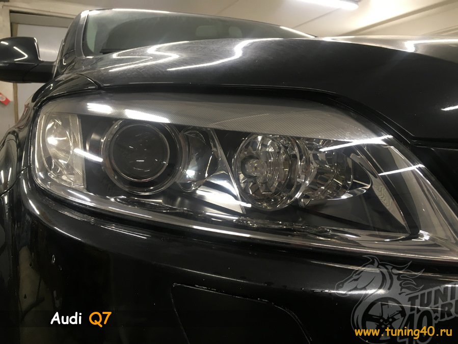

Что сделали:
1. Почистили фары изнутри.
2. Заменили выгоревшие линзы, на новые
3. Отполировали стекла фар, потребовалась глубокая полировка. Самый сложный тип обработки. В этом случае можно удалить более серьезные царапины и даже мелкие сколы на поверхности стекол.
4. Фары забронировали полиуретановой плёнкой SunTek PPF,
Пленка наносится во избежание помутнения фар, из-за отсутствия защитного покрытия.

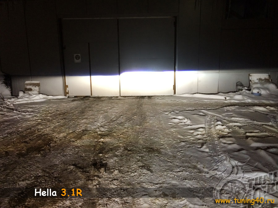

5. Настроили фары по ГОСТ с помощью прибора.
6. Установили светодиодные ДХО + Стробоскоп
7. Заменили Китайские ксеноновые лампы на оригинальные Osram 66140
8. Заменили мерцающие, светодиодные габаритные лампы, на галогенные Philips, под оригинальный ксенон.
9. Отключили штатные Дневные Ходовые Огни, при помощи компьютера, ds-chip

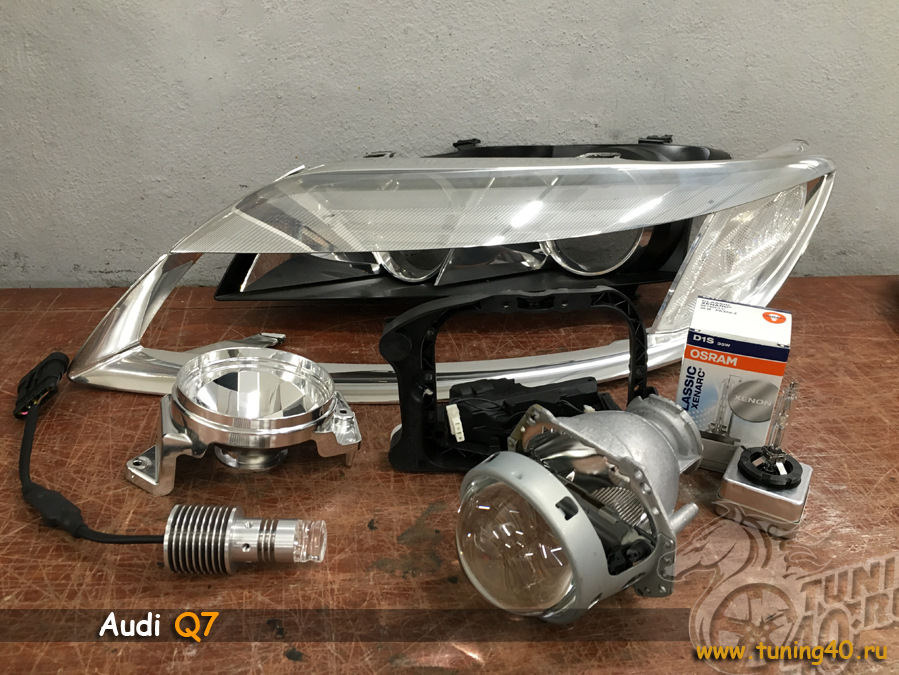

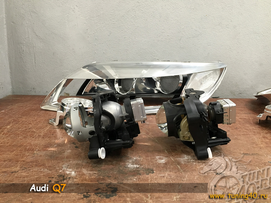

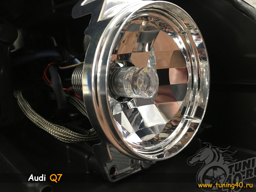

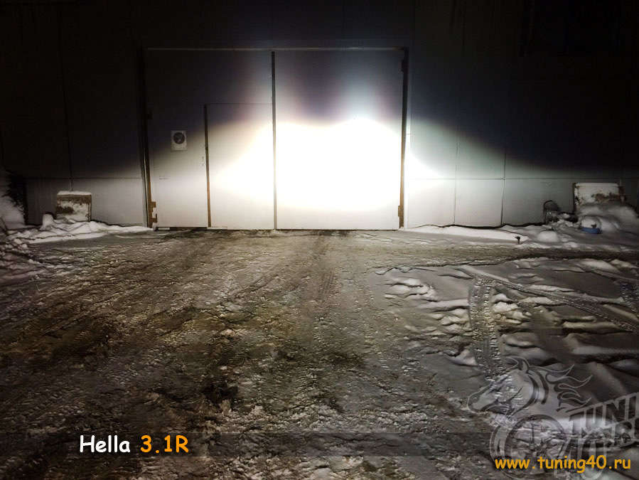

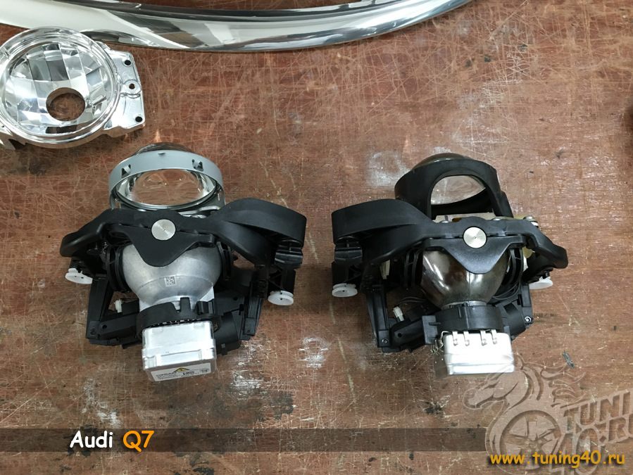

Про Линзы:
Замена линз производилась, по причине выгорания.
Установлены Би-ксеноновые линзы (модули) Hella 3.1R
Материал отражателя: штампованный металл
Покрытие отражателя: Матовый хром
Цоколь: D1S, D2S, D3S, D4S
Диаметр линзы: 3 дюйма
Страна производитель: Китай

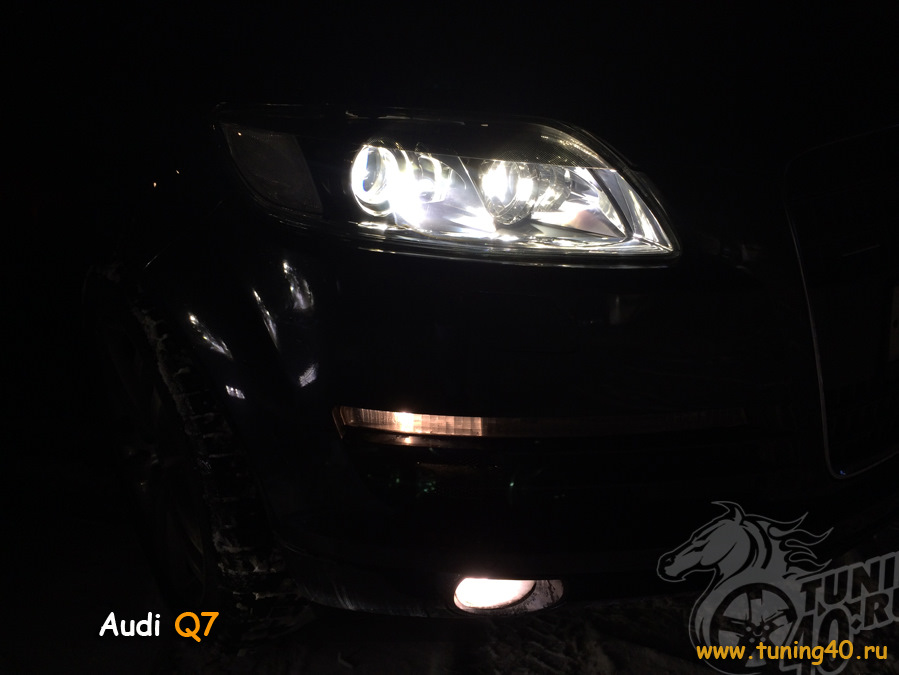

В место дневных ходовых огней
Установили Светодиодную систему Crossfire FOG — выполняющую функции ДХО, габаритного огня и стробоскопа.
Установлена при помощи контролера Lighter is32, с переделкой штатной проводки.
Технические характеристики:
Режимы: дополнительный дальний, ДХО, габаритный огонь, стробоскоп (при наличии контроллера Lighter is32)
Тип заменяемого патрона: H8, H11
Цвет свечения: белый
Световой поток:
2500 люмен в режиме дополнительного дальнего,
1300 люмен в режиме ПТФ,
800 люмен в режиме ДХО,
100 люмен в режиме габаритного огня
Температура свечения: 4800К
Устанавливаются без модификации штатной оптики
Cрок службы 30 000 часов или 500 000 км пробега

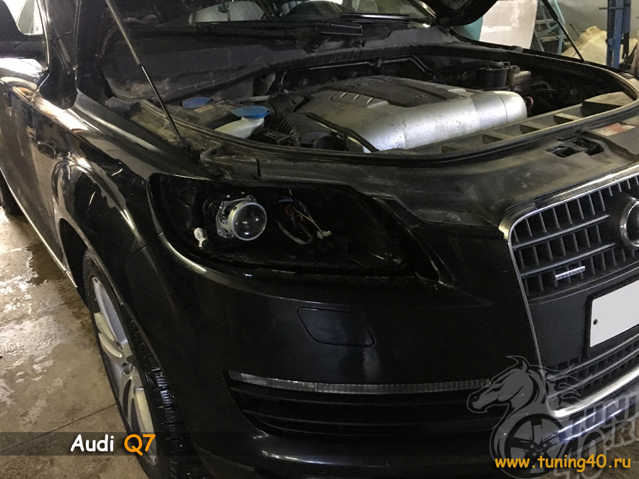

Описание:
Блоки фар – Оригинал Valeo
1. Фары на полиуретановом герметике (Не разбираются нагревом) Разобраны по герметику при помощи специального инструмента.
2. Крепление линзы 3 точки
3. Проводка стандартная, доработанная.
