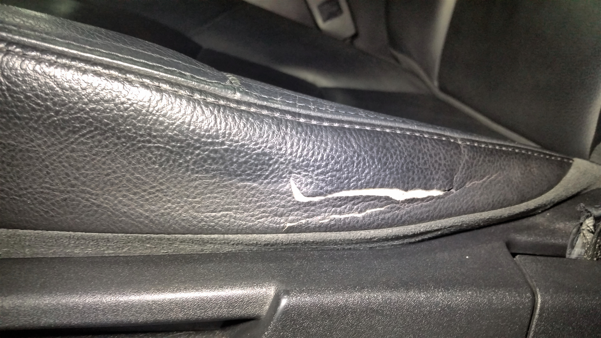

Задачи: замена передних и задних кресел (не перешив, а именно замена), перетяжка руля, окраска всех светлых частей салона (потолка, стоек, ручек, козырьков и пластика в багажнике в черный, самый благородный и наименее маркий, цвет)
Каждый владелец старается сохранить светлый салон своего автомобиля в первозданном виде, и если уход за кожаными сидениями не доставляет больших хлопот, то любые тканевые обивки и обшивки быстро пачкаются, теряя свою красоту и опрятный внешний вид. Увы, химчистка светлых элементов салона не дает нужного результата, и автовладельцы стараются найти альтернативные пути решения проблемы. Одним из вариантов изменения цвета обивки является перетяжка потолка и накладок стоек в натуральную алькантару или замшу, но стоимость такой услуги очень высока. Вторым по популярности является обтяжка салона автомобиля синтетической алькантарой (ткань на клеевой основе, внешне полностью повторяющий натуральный материал). Такой вариант значительно дешевле, но не долговечен и не практичен, за счет малого срока службы и быстрого выгорания на солнце.

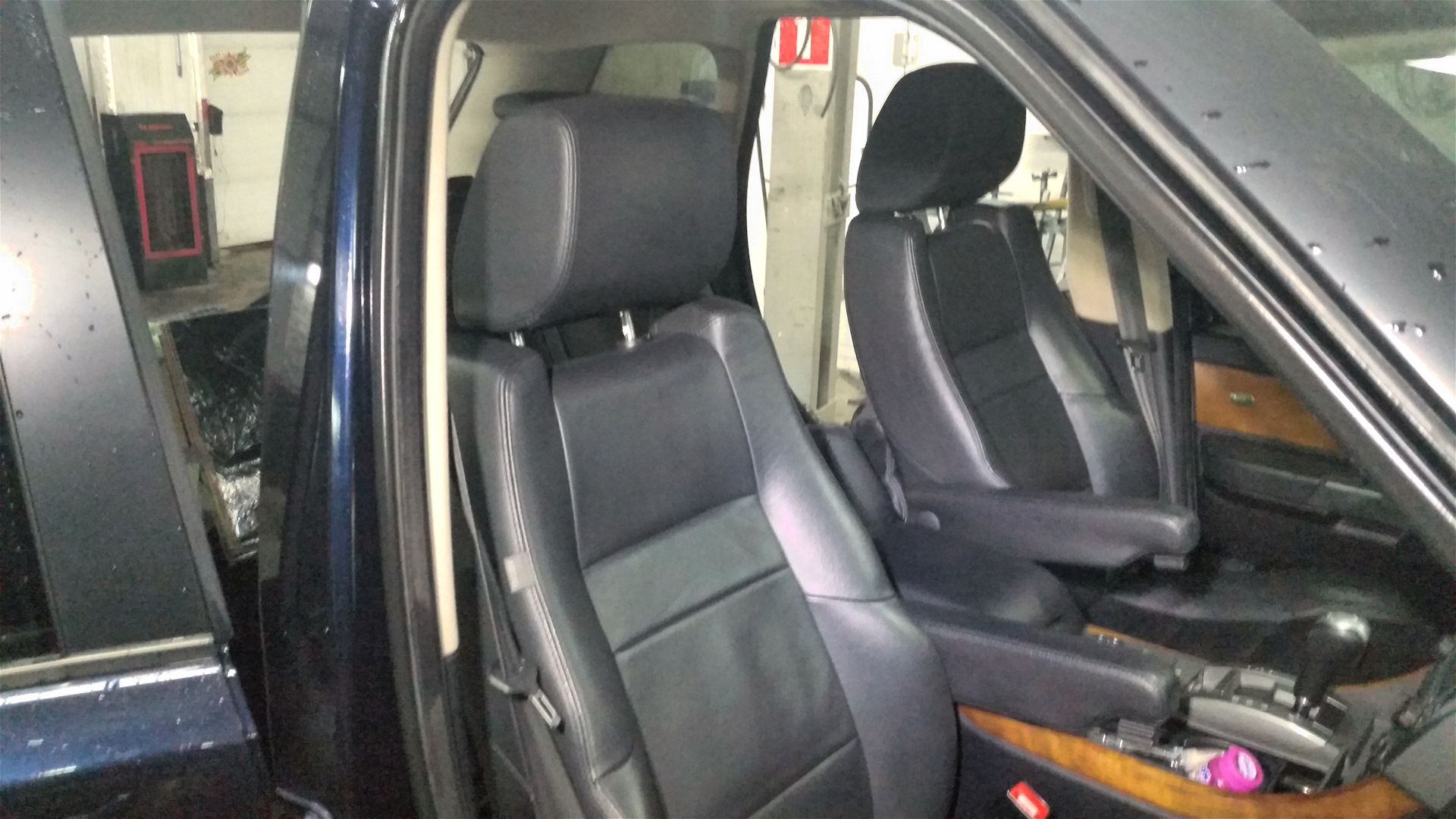

Салон данного автомобиля оказался видавшим виды

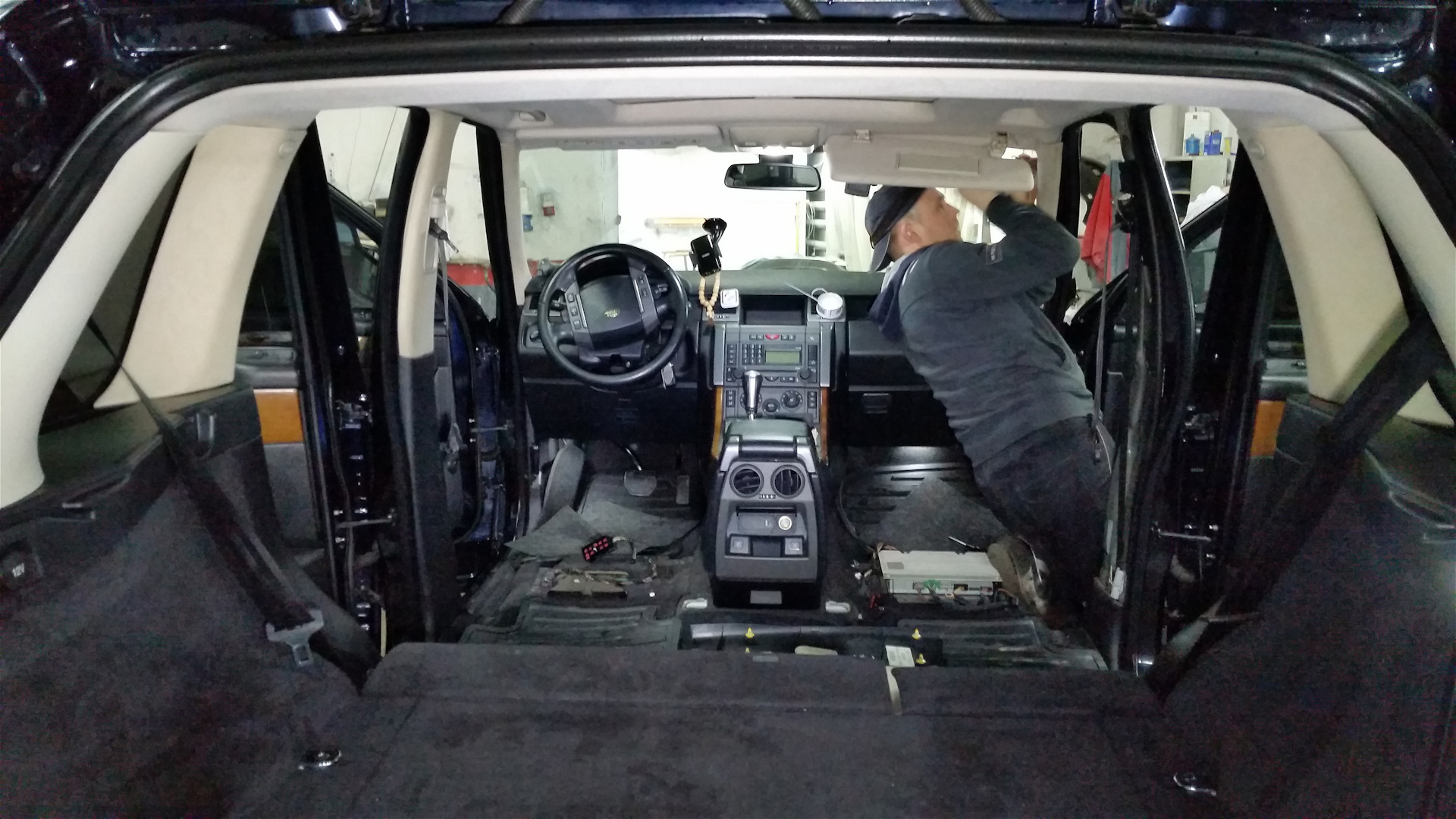

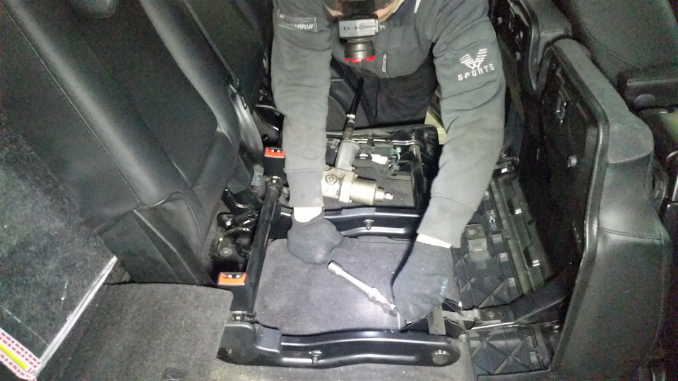

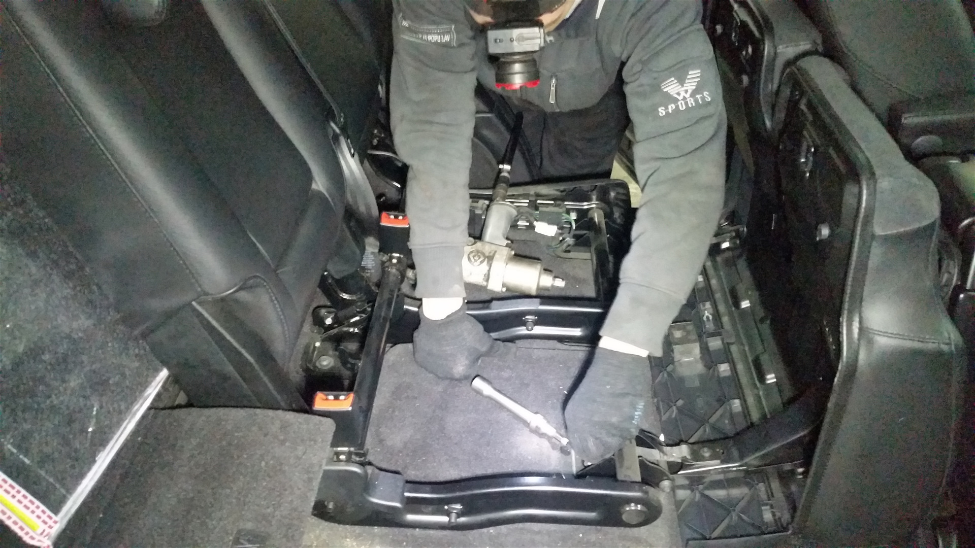

Первым делом начинаем демонтировать задний диван, а после передние кресла. Процесс прост, и не занимает много времени
Начинаем разбирать пластик. Вот тут надо быть очень аккуратным и терпеливым. Салонный пластик любого Land Rover имеет массу хитрых клипс, защелок и пистонов, поэтому данный процесс можно доверить только опытному мастеру.

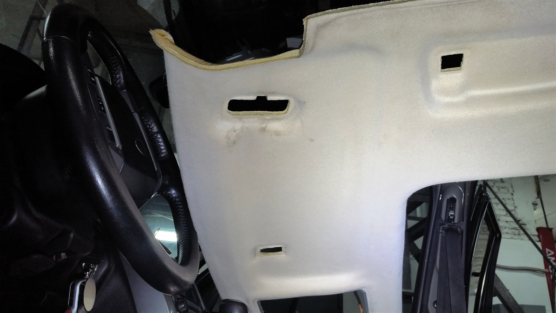

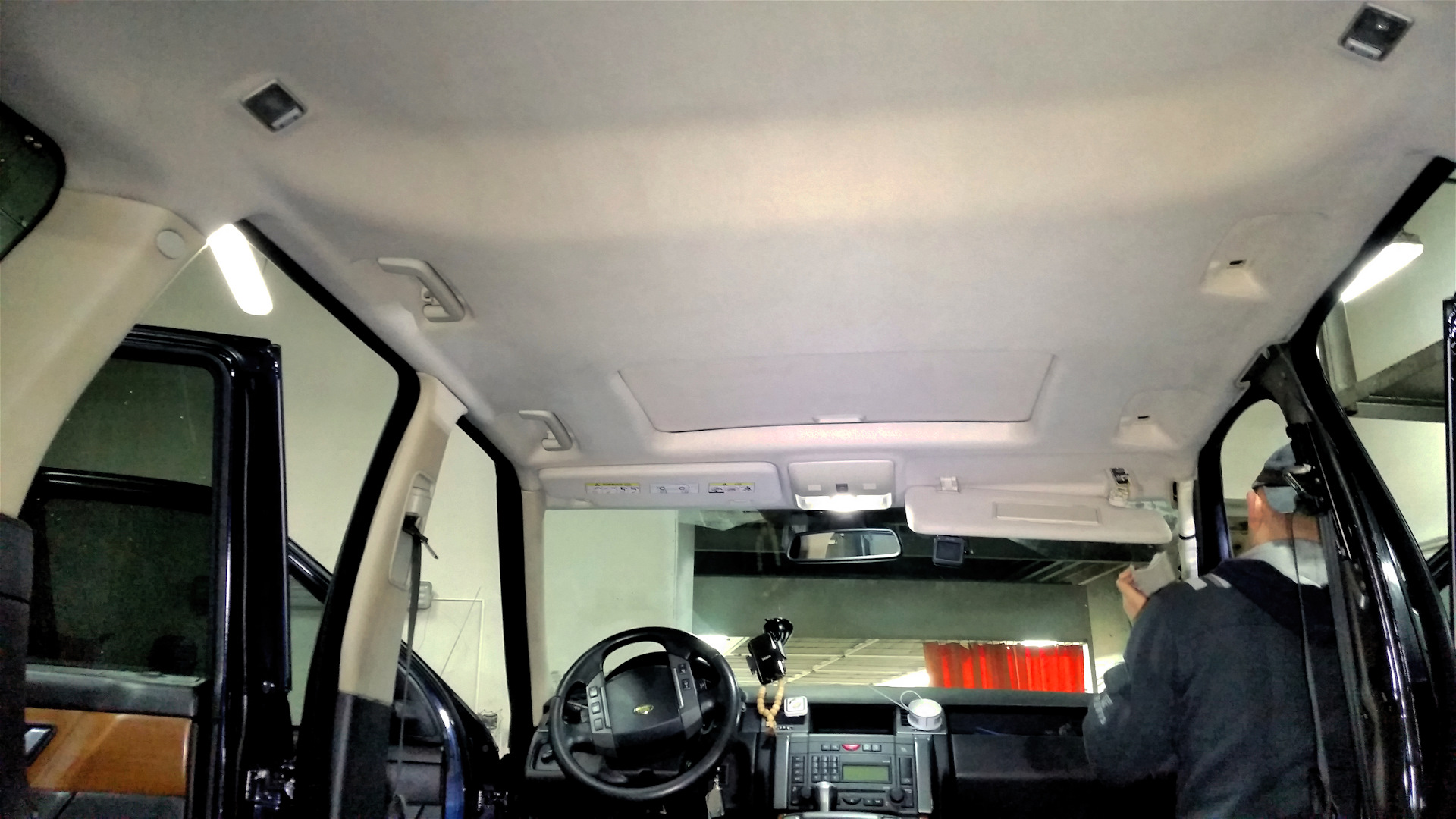

Обратите внимание на потолок и стойки. Даже на этой, не самой качественной фотографии, видны разводы на потолке. Со слов владельца, ему уже делали химчистку

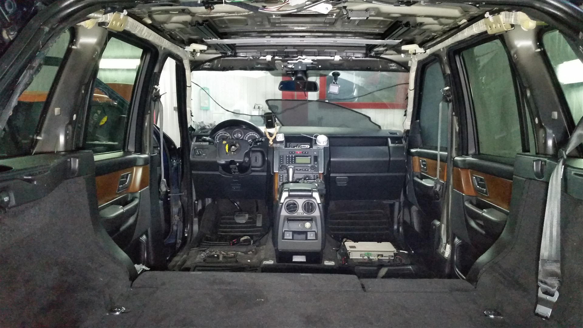

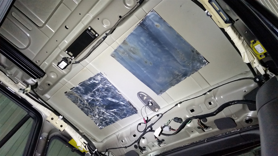

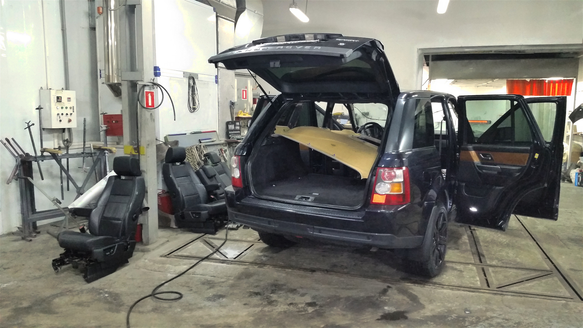

Снимаем весь пластик, ручки, козырьки, и приступаем к демонтажу потолка
Кстати говоря, снять все необходимое для окраски можно не демонтируя задний диван и передние кресла. Но так, конечно, удобнее.
Въевшаяся грязь над головой водителя. Именно это пятно стало "последней каплей"
Каждый раз удивляемся этой "виброизоляции" потолка…и отсутствию шумки

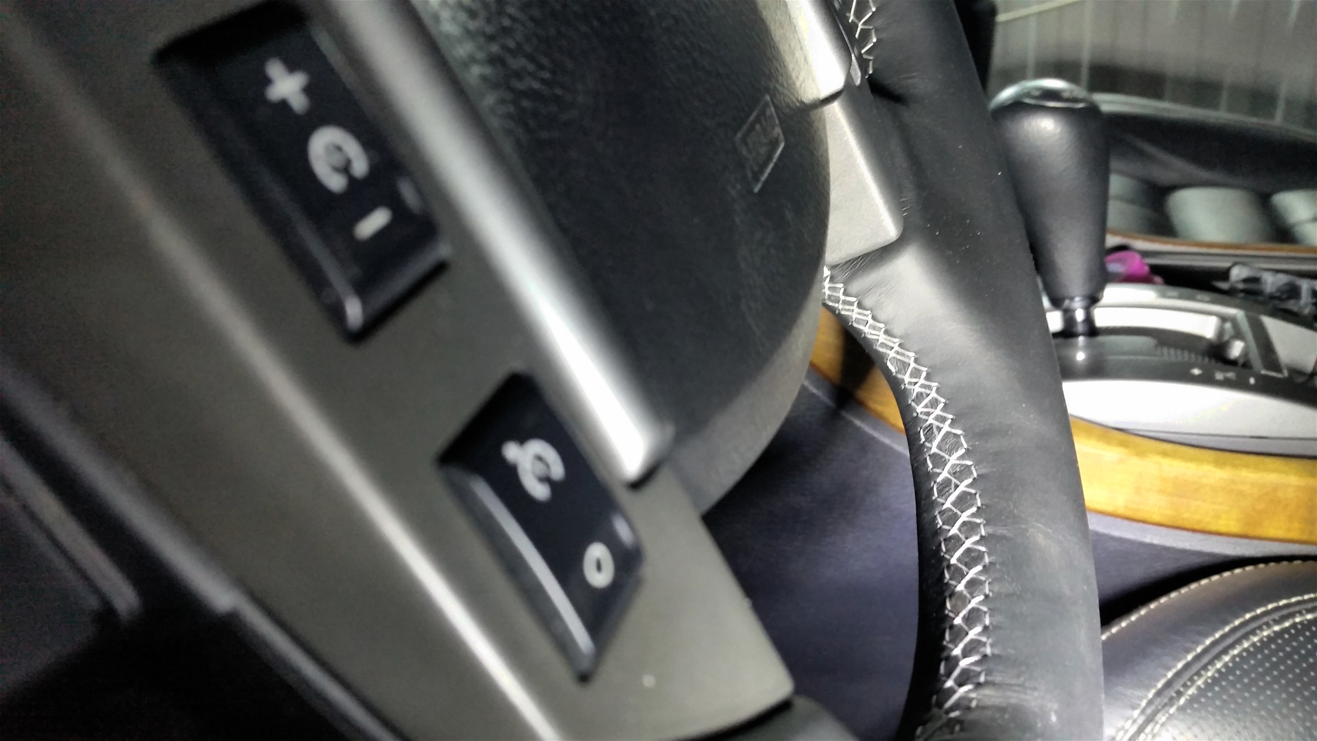

Перегоняем автомобиль в другое помещение, демонтируем руль, и отправляем его на перетяжку

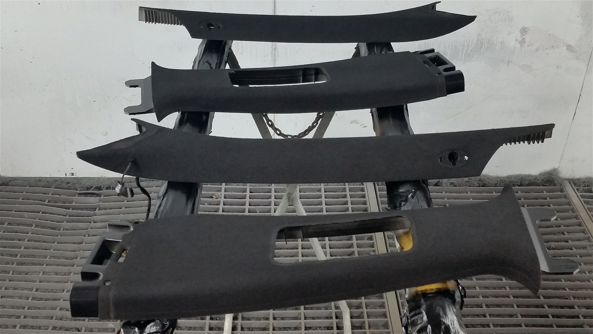

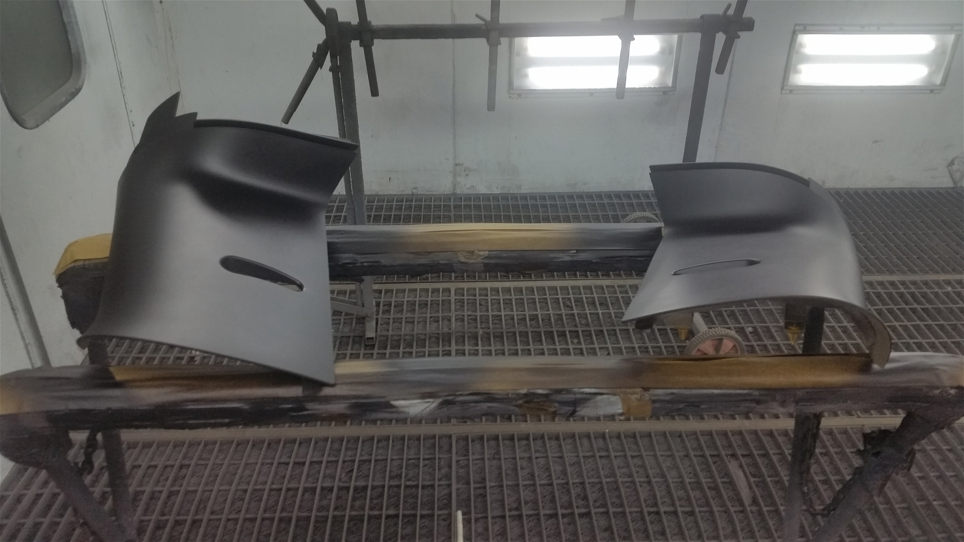

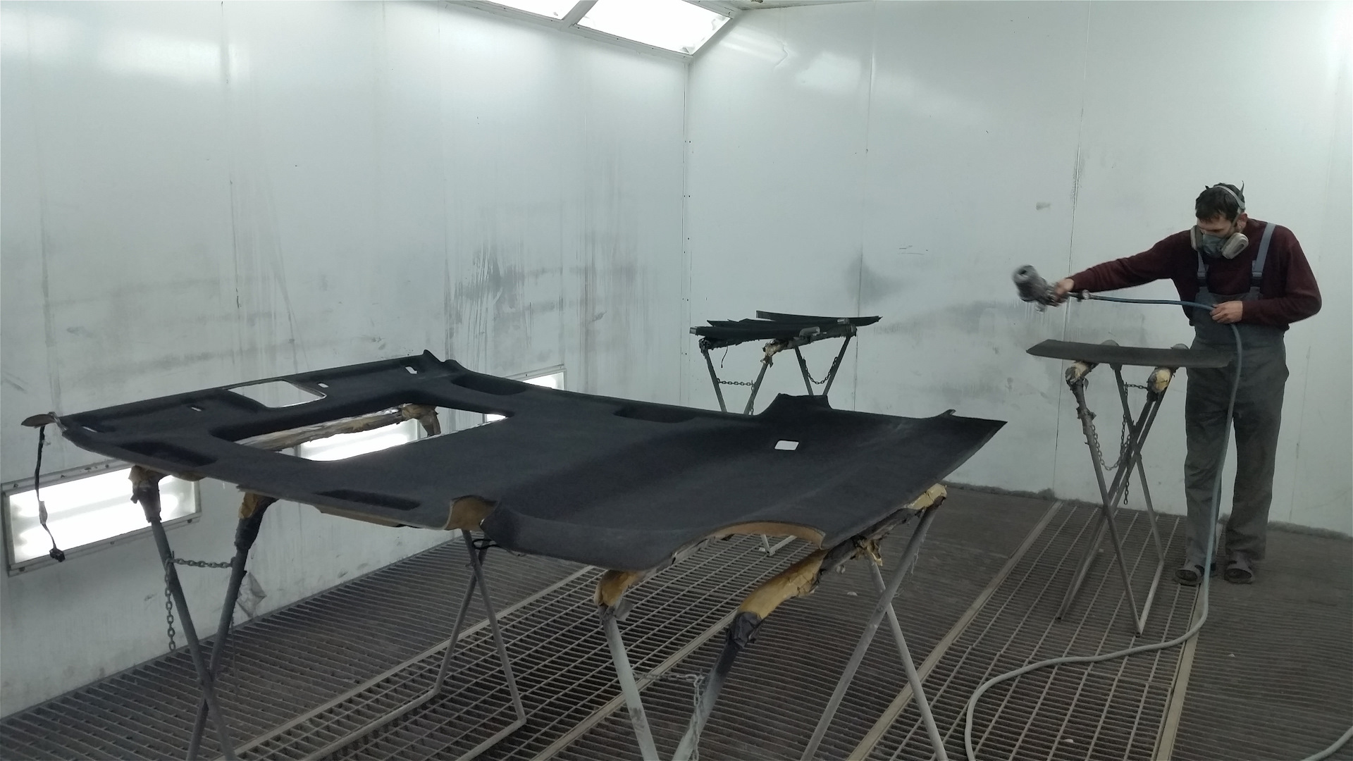

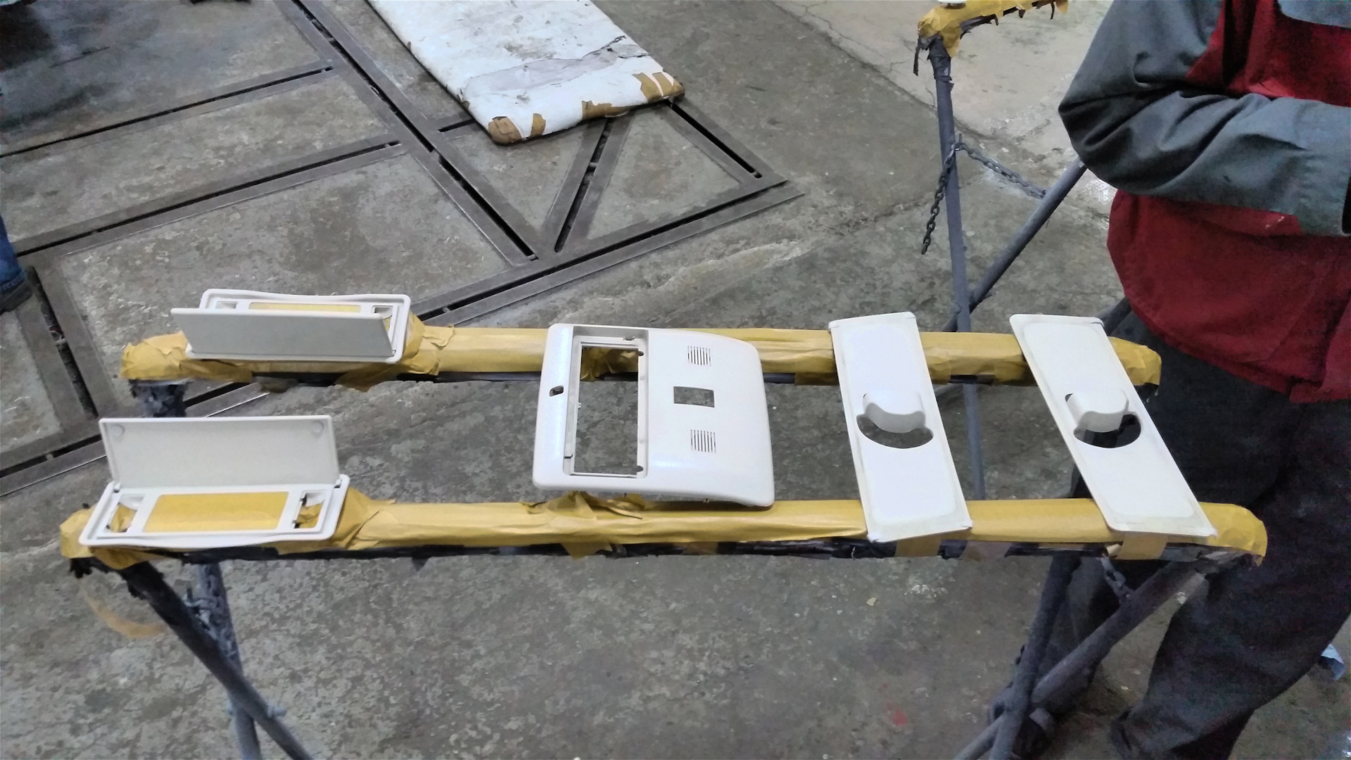

Теперь у нас есть замечательный конструктор, который мы матуем, обезжириваем и подготавливаем к покраске

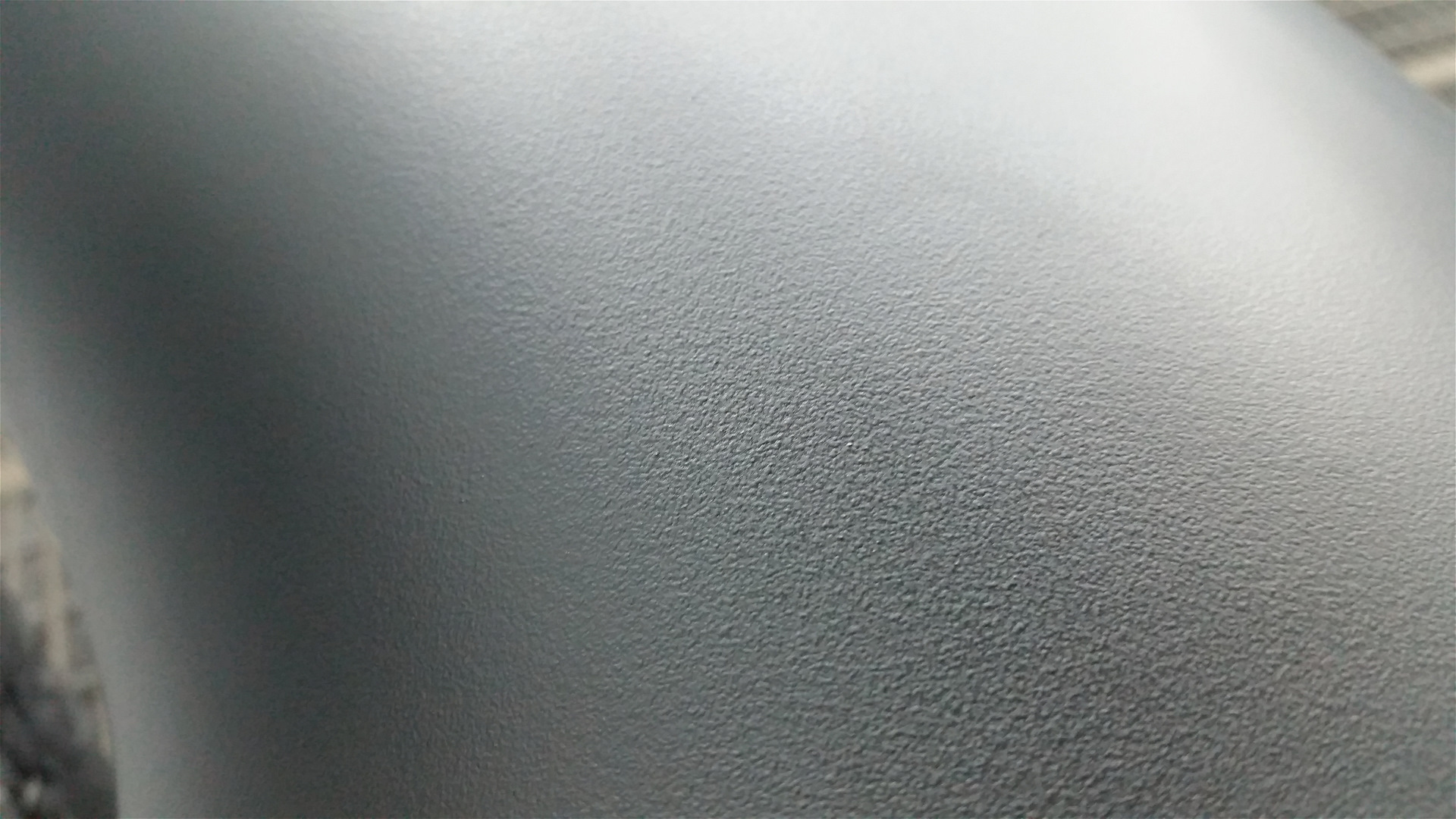

Первым делом в камеру идет салонный пластик. По завершению процесса он покрывается лаком (матовым или глянцевым — по желанию владельца). Структура пластика остается неизменной

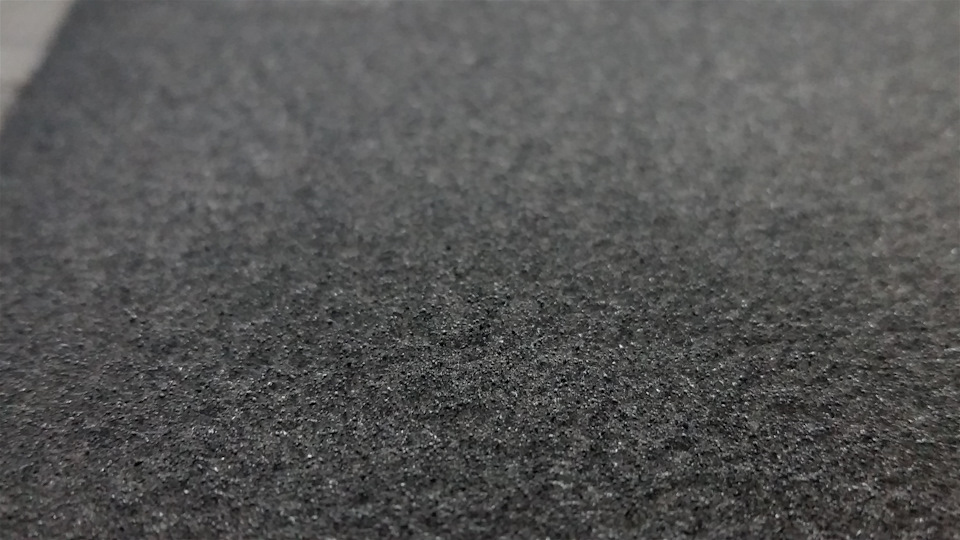

Далее, меняем краскопульт, берем специализированную краску, и наносим на все поверхности покрытые материалом

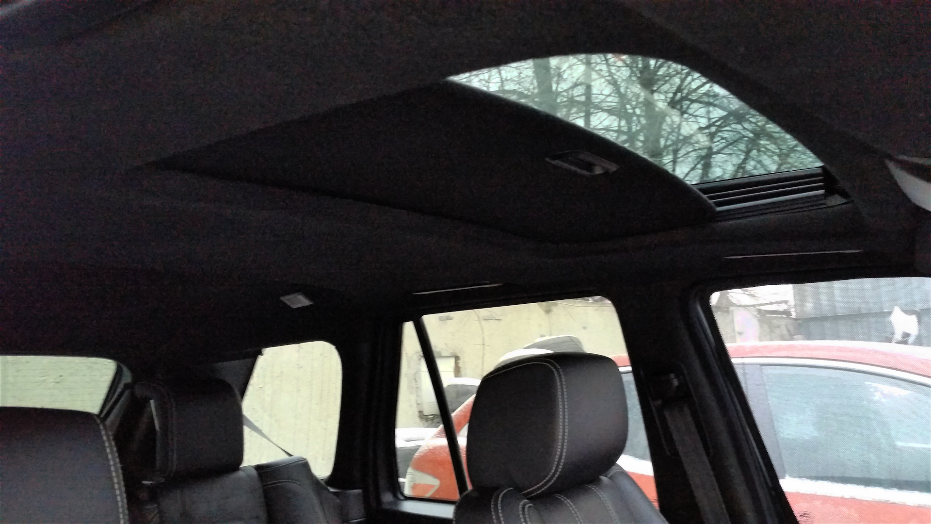

Структура потолка, стоек и козырьков, так же, остается неизменной, и ничем не отличается от заводской детали. Единственное но — обивка становится чуть жестче на ощупь

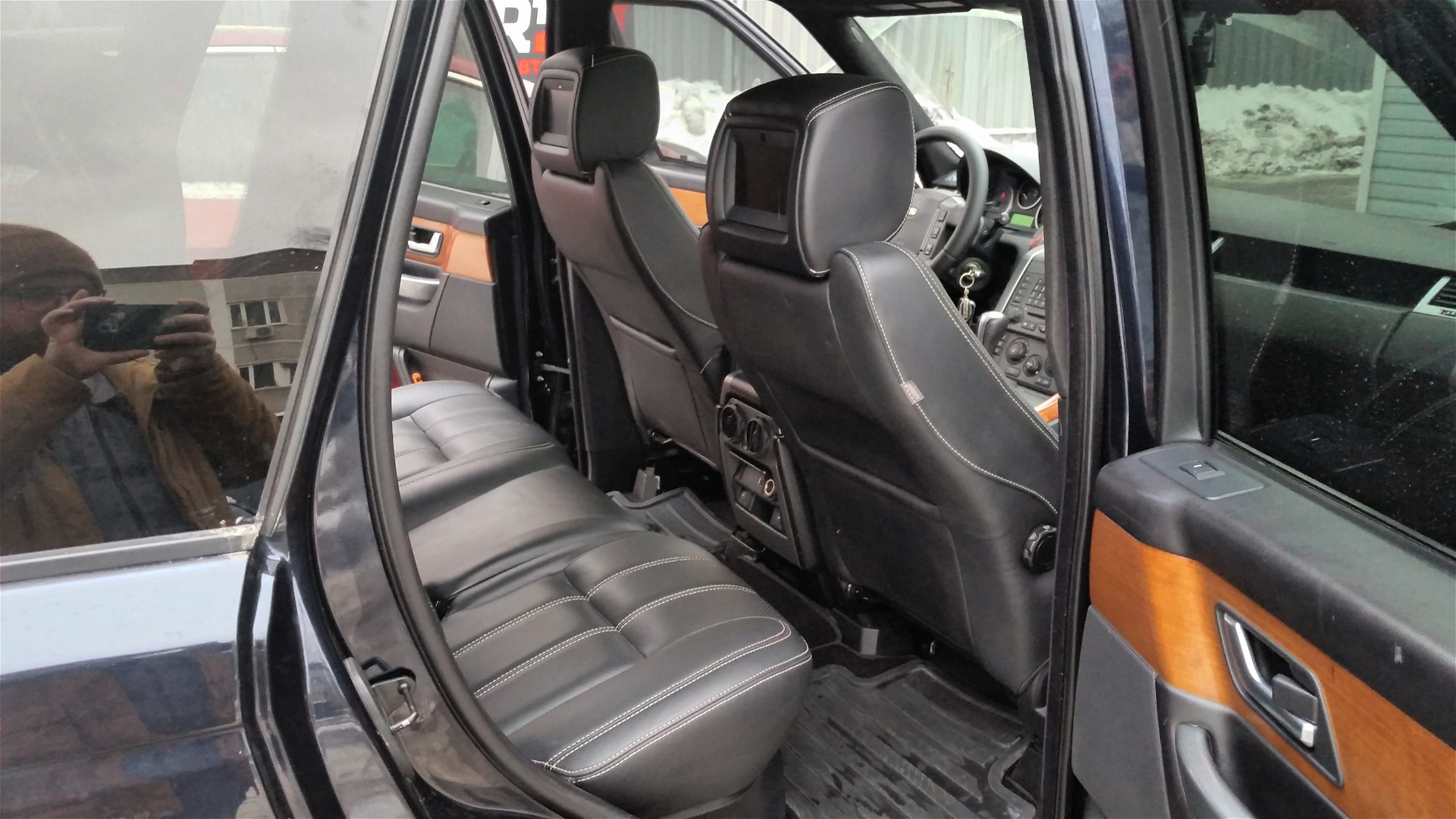

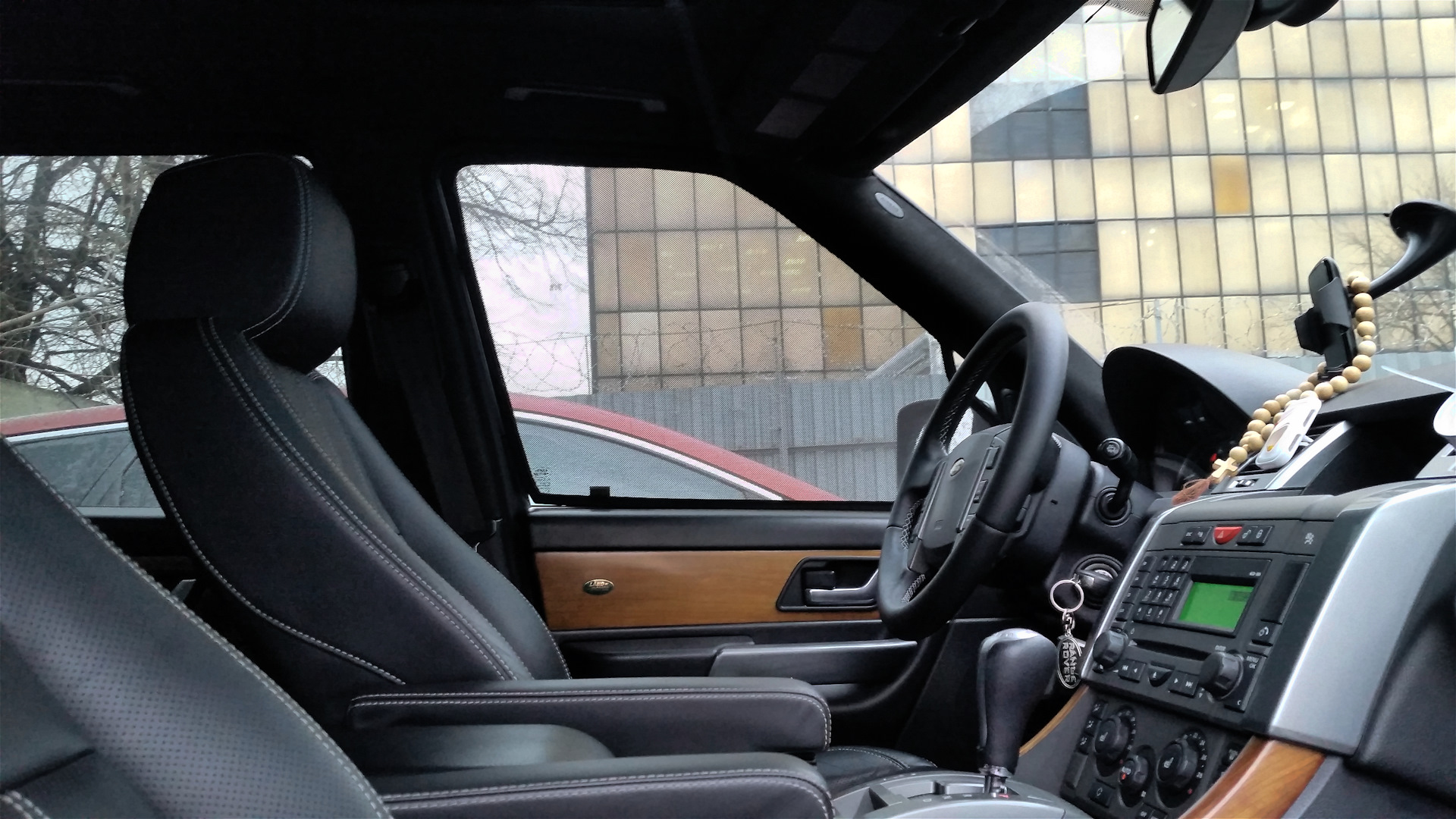

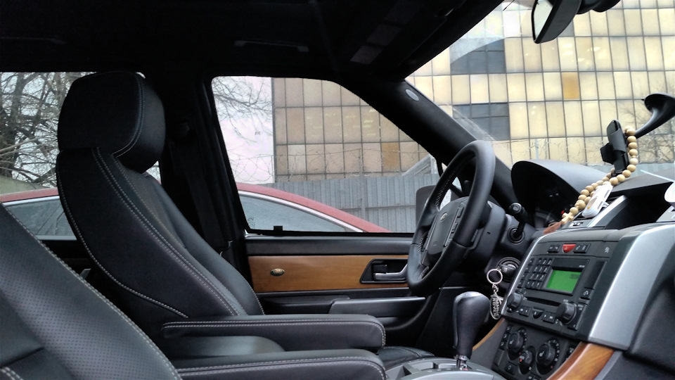

Далее сушим и собираем. В этих процессах нет ничего интересного, поэтому выкладываем фотографии готового автомобиля
Итог:
Все процессы, по времени, заняли около трех дней
Стоимость всех работ составила 45500 рублей (без учета стоимости новых кресел)
