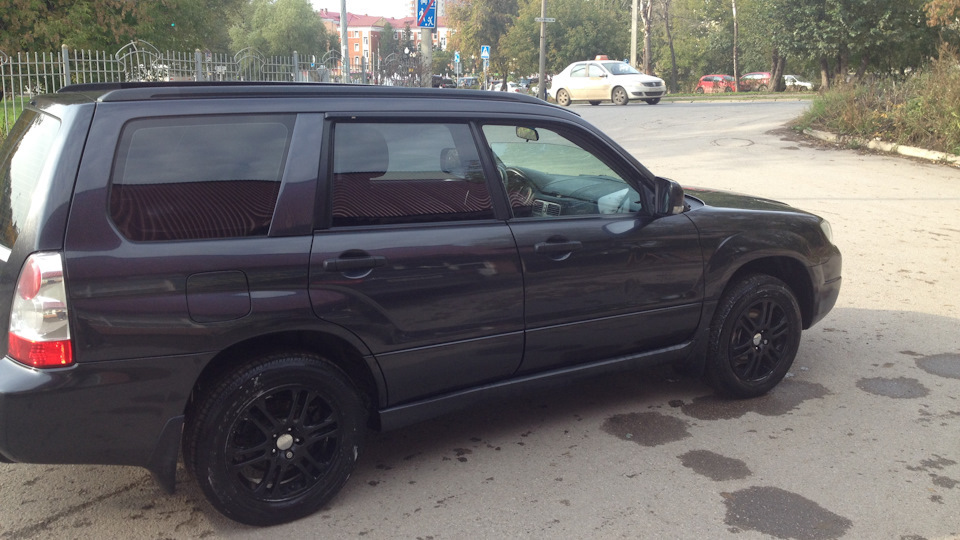

Проехав несколько тысяч километров, стало ясно, что нужно ПРОШИВАТЬСЯ. А если принять во внимание, что на моей Импрезе было 150 л.с. и дорожный налог в нашем регионе составлял 4500 руб, а на Форике 158 л.с. и налог уже 7500 руб, то форик просто обязан ехать лучше импрезы.
Почитав Драйв, Дром и др. московские и питерские форумы, понял, что буду шиться у представителя Александра Дронова в Перми. Перед прошивкой заменил воздушный и топливный фильтра, почистил топливную систему продукцией LIQUI MOLY ( эффект от промывки не определен), заменил свечи и моторное масло, почистил дроссель и впуск.
( Замена свечей трудностей не вызвала, так как лонжероны уже были просверлены)

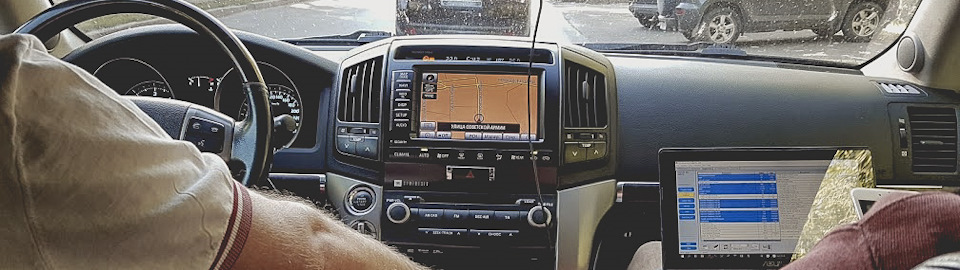

Сама прошивка заняла около 3-х часов. стандартно отключены: ЕГР, 2-я лямбда, подача вторичного воздуха.
в Промлазере заказал заклушки (которые до сих пор не установил) заглушки обошлись в 300 рублей за два комплекта.
первые впечатления — форику стало намного легче разгоняться, как — будто сбросил кило 300, хороший подхват уже с 1800 об. Расход не изменился — трасса 10, город 14. Зима город около 18 — что многовато на мой взгляд. при прошивке сказали, что есть подсос воздуха, думаю причина в этом.
после прошивки пройденно 10 тыс. км. полет нормальный
также были заменены задние барабаны на стоковые 266 дисковые тормоза, передние 294
