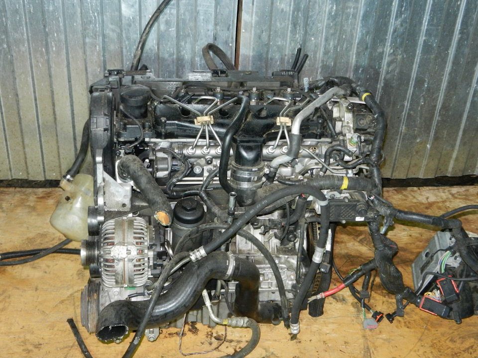

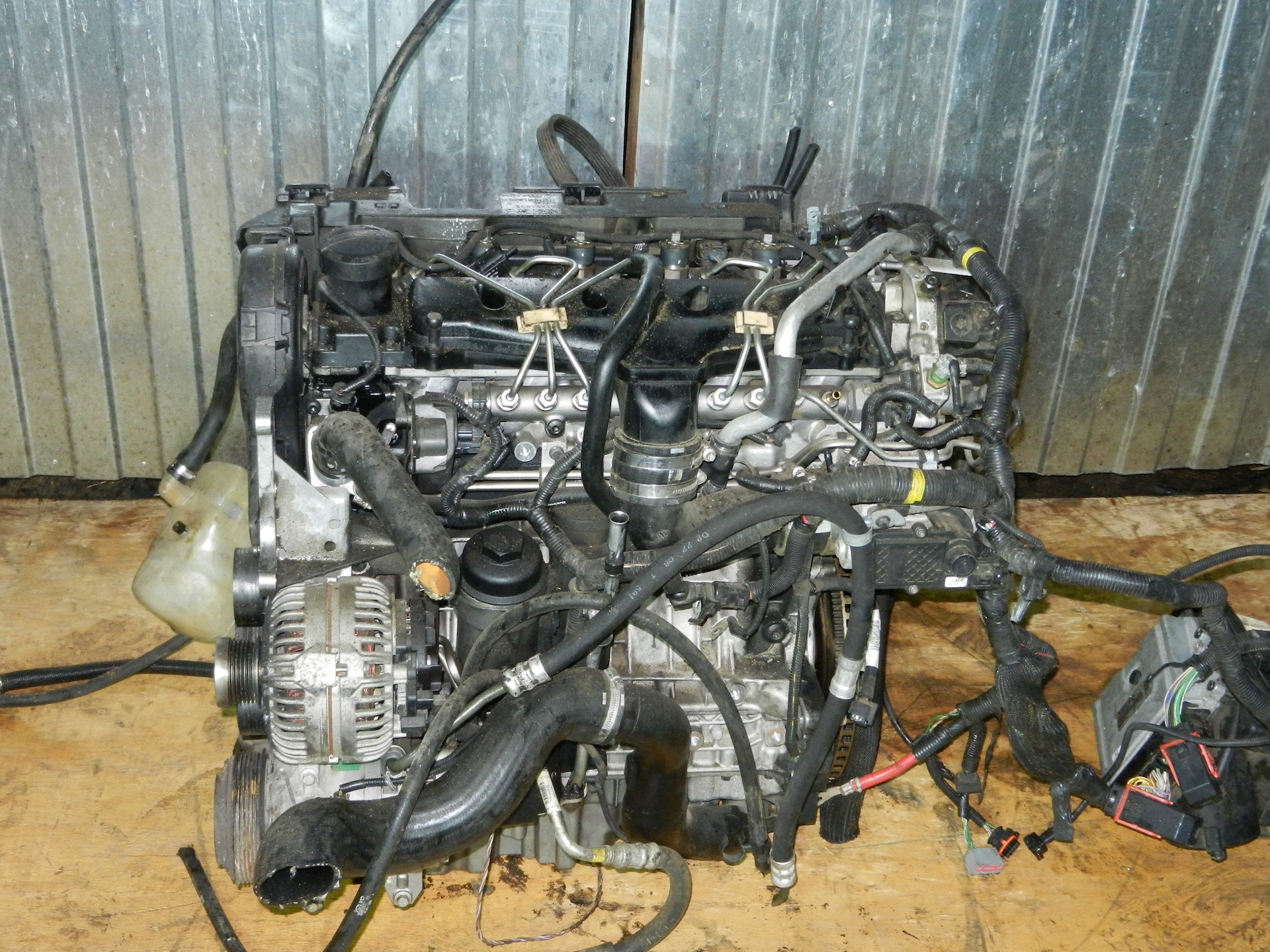

Остановимся более подробно на двигателе, его обслуживании и ремонте .
D5244T4 показал себя достаточно надежным и экономичным в плане потребления топлива и расходов на обслуживание. Встречаются автомобили с пробегом более 300000 км. не поедающие масло и с достаточно не плохой компрессией для такого пробега.

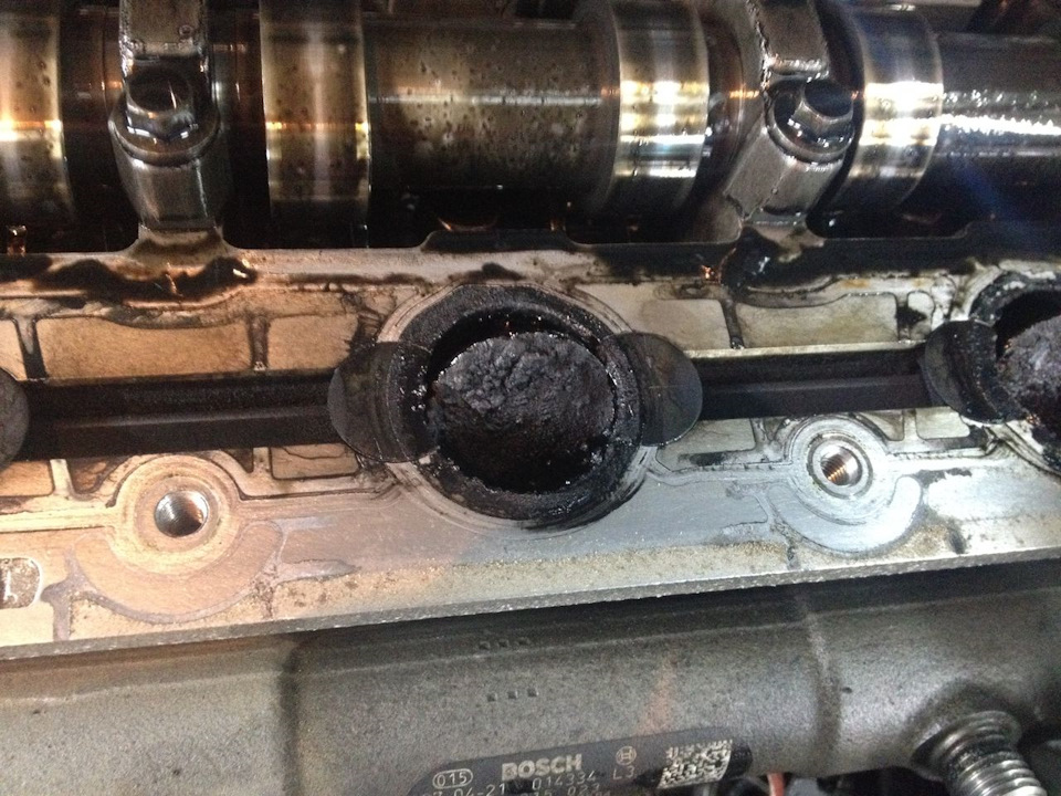

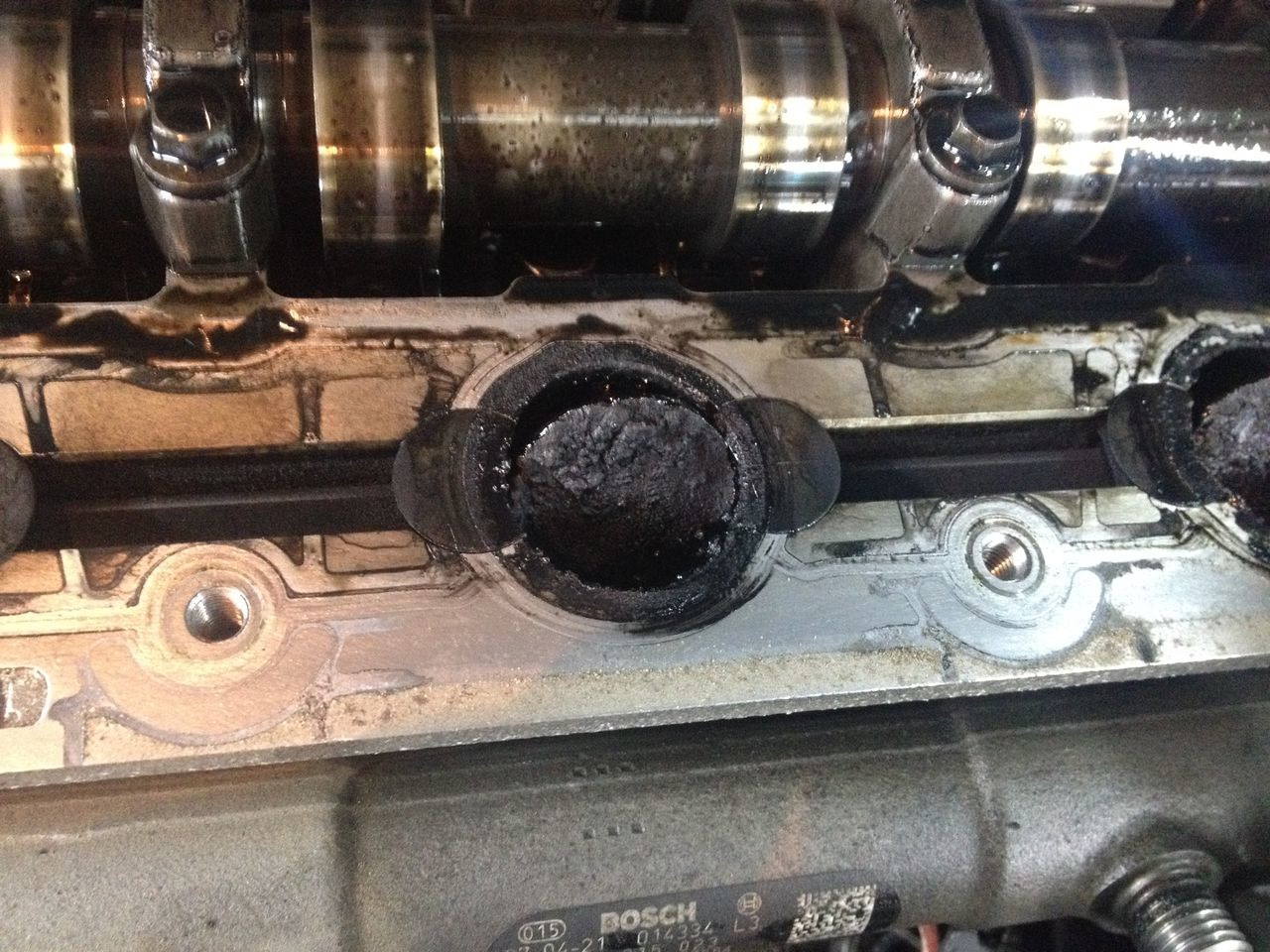

Вихревая заслонка на двигателе Вольво XC90 ломается к пробегу около 150000-170000км. . Чаще всего начинает пропускать масло уплотнительная резинка через которую проходит тяга от актуатора к самой вихревой заслонки. Отдельно уплотнитель не меняется меняется узел вихревой заслонки в сборе. Работа по замене заслонки достаточно трудоёмкая, требует применения специально инструмента и знаний. Не редко случается, что даже при использовании дилерского спец. инструмента, ломается основание форсунок, которые необходимо снять для демонтажа клапанной крышки под которой и находится вихревая заслонка. Для демонтажа форсунок их длительно замачивают проникающими смазками и используют вплоть до гидравлических съемников с усилием до 10 тонн. Бывает что в самых запущенных случаях вихревая заслонка разрушается в двигателе и её обломки попадая в турбину увеличивают стоимость последующего ремонта в три раза.

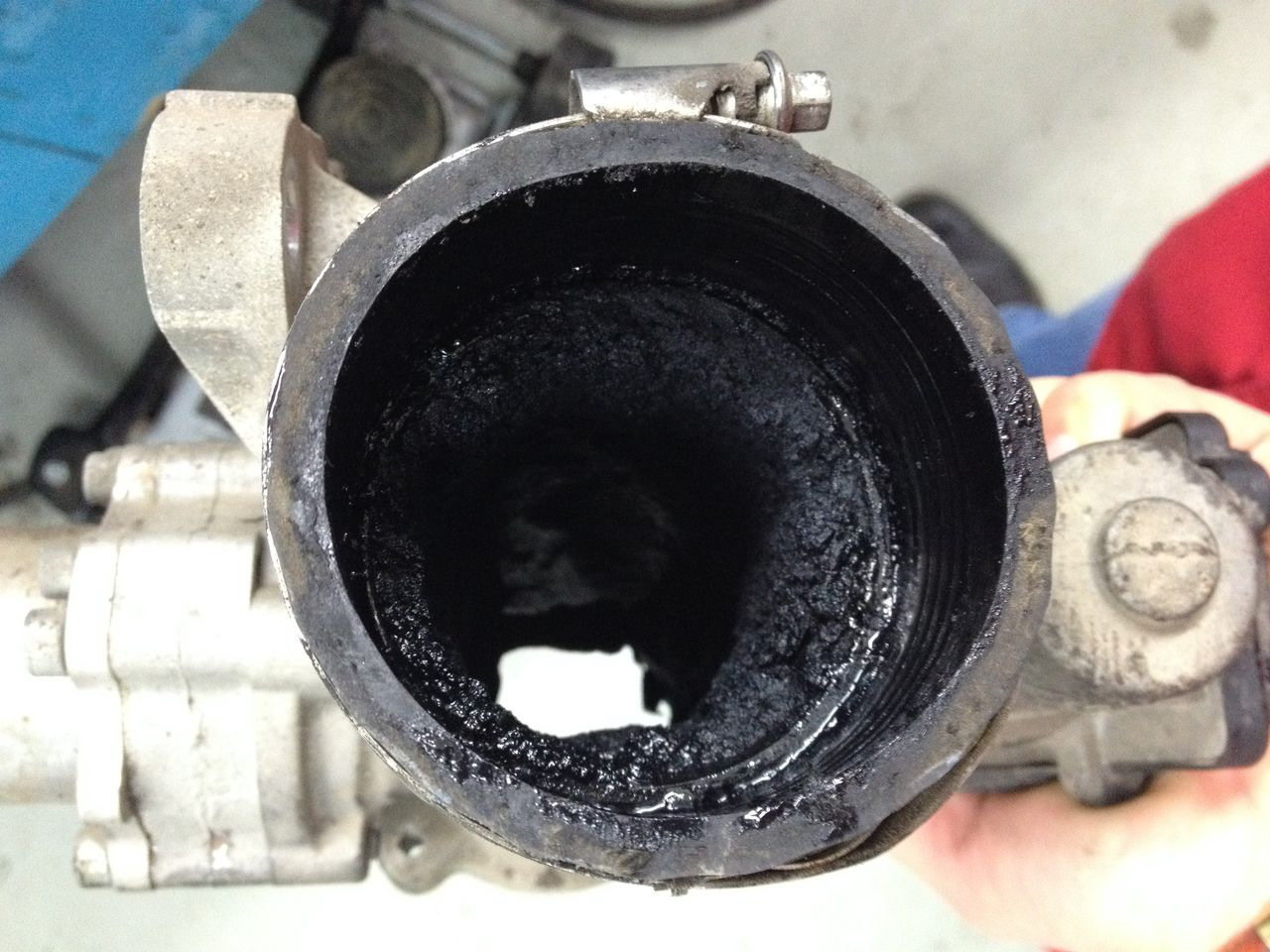

Клапан EGR системы рециркуляции картерных газов требует чистки и калибровки не менее одного раза в 60000км. Операция по чистке клапана EGR осложняется его труднодоступным расположением на двигателе. После его чистки у автомобиля появляется второе дыхание и уменьшается расход топлива.

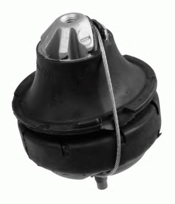

Опоры двигателя дают о себе знать к пробегу около 150000км., чаще всего выходит из строя задняя опора двигателя. Диагностируется поломка опоры достаточно просто, на стоячем автомобиле появляется мелкая вибрация до звона пластика в салоне. Не оригинальные опоры двигателя достаточно жесткие и при выборе запасной части для замены, большинство владельцев ориентируется на покупку оригинальной детали.

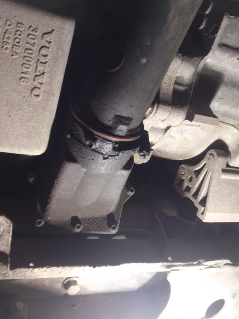

Воздушный патрубок турбины, который проходит под двигателем, разрушается от механического воздействия при езде по рыхлому снегу и колее, поэтому при выборе защиты картера лучше всего рассматривать оригинальную. Также с возрастом автомобиля страдают уплотнительные кольца воздушного патрубка, меняются отдельно стоят не так дорого.

По эксплуатации дизельный двигатель D5244T4 не отличается от своего бензинового аналога, только более требователен к качеству топлива и к качеству топливного фильтра. Поэтому при выборе между бензиновым и дизельным вариантом двигателя XC90 лучше остановиться на более экономичном и удобном двигатель для города и трассы D5244T4. После детальной диагностики и отсутствия данных неисправностей двигатель порадует Вас неплохой динамикой, надежностью и самое главное ликвидностью при последующей продаже.
