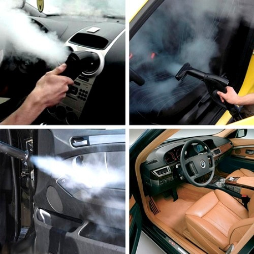

Способы удаления влаги из салона автомобиля.
Самый простой, но довольно дорогостоящий способ — это поездка на мойку, где сушку салона проведут с помощью специальных автомобильных фенов. Примерно за один час вам просушат все сидения, шумоизоляционное покрытие, которое находится под полом. При необходимости проведут замену салонного фильтра. Шумоизоляционный слой — это материал наподобие поролона в прямом смысле начинает гнить если в него попадет влага, поэтому высушить его нужно в первую очередь.
Просушить салон можно и самостоятельно, если у вас есть возможность оставить машину в сухом и теплом месте на несколько дней, например в большом гараже с отоплением, или летом на какой-нибудь площадке. Нужно просто открыть все двери и оставить машину в таком состоянии, вся влага должна испариться. Понятно, что такой способ применим только для владельцев больших гаражей или частных домов, которые могут спокойно оставить машину с открытыми дверями на несколько суток.
Если такой возможности нет, то можно воспользоваться обогревателями — «ветерок», «тепловая пушка», «ветродуйка». Продаются специальные автомобильные варианты, которые работают от прикуривателя. Такой обогреватель устанавливаем в салоне, оставляем включенным на длительное время. Чтобы влага испарялась, окна нужно оставить приопущенными.
С таким же успехом можно воспользоваться автомобильной печкой. Если вы заметили, что на окнах появляется конденсат, пусть даже на дворе зима, не можно допускать, чтобы капли свободно текли по стеклу с внутренней стороны, их нужно мгновенно вытирать сухими тряпками. Когда появится возможность остановиться, нужно открыть двери, чтобы из салона вышел весь влажный воздух. Затем ищем сухую парковку, можно остановиться на каком-нибудь платном отапливаемом паркинге при торговом центре. Печку включаем на полную силу и оставляем маленькие щелочки в окнах для испарения влаги. Часа три-четыре будет достаточно, чтобы салон полностью высох.
