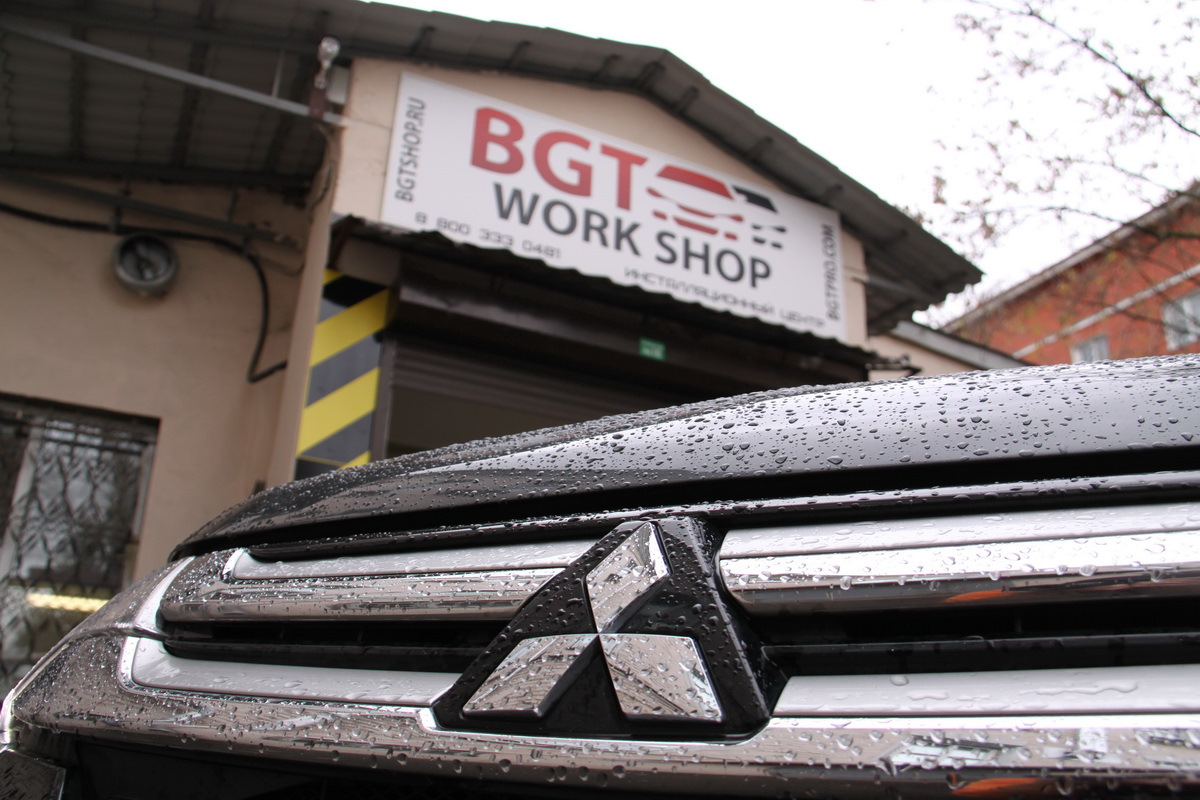

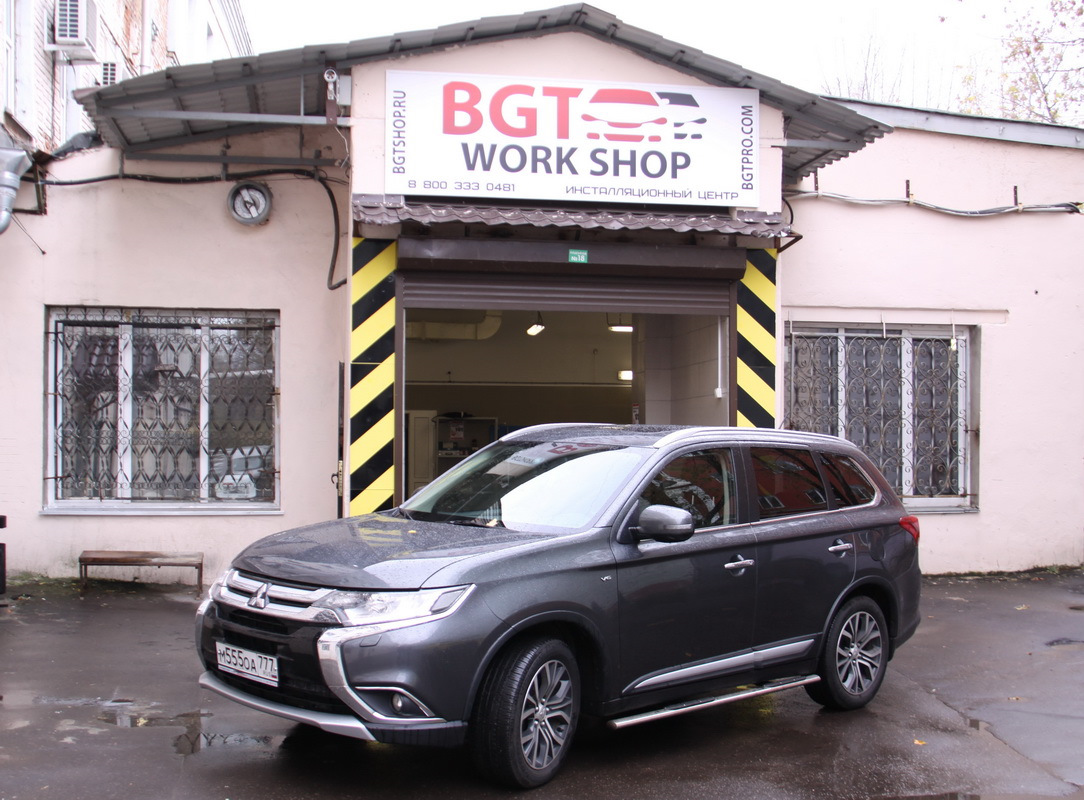

Как обычно, после мойки, автомобиль попадает к воротам Установочного Центра BGT Workshop
дождавшись своей очереди, Аутландер попдаёт внутрь храма инсталляции

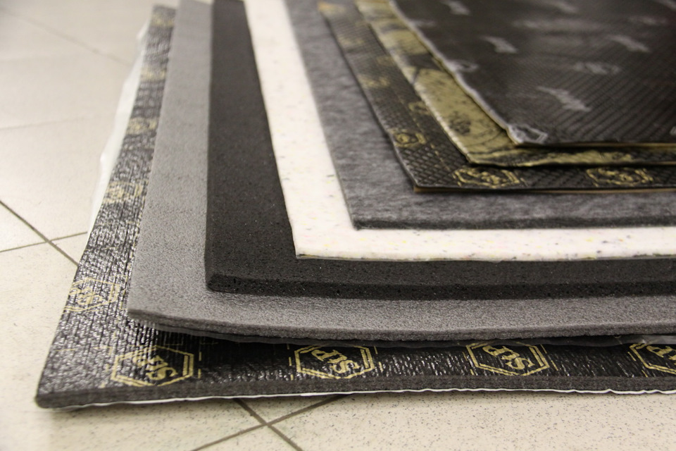

где его уже поджидают ВОСЕМЬ видов шумоизоляционных материалов от самого качественного производителя:

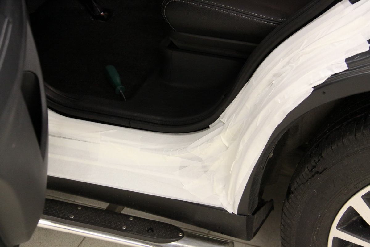

перед началом работ все элементы закрываются защитным малярным скотчем:

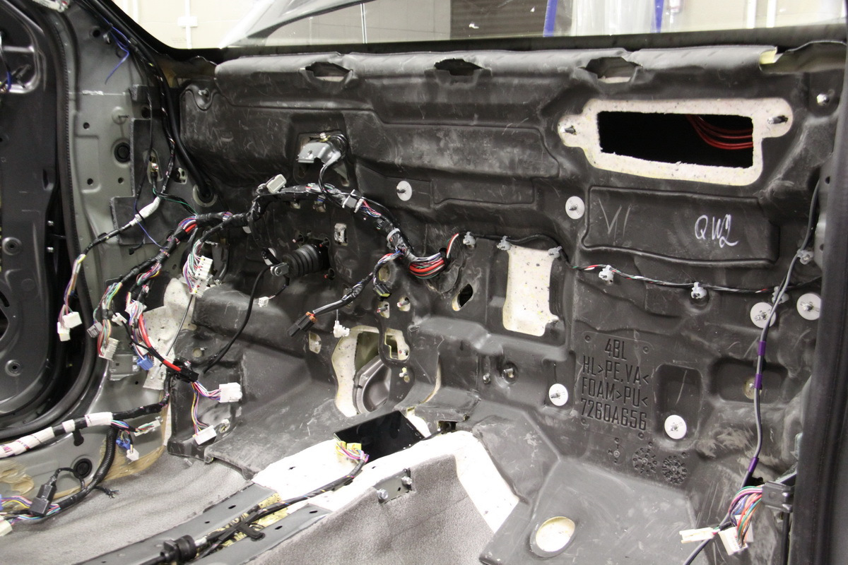

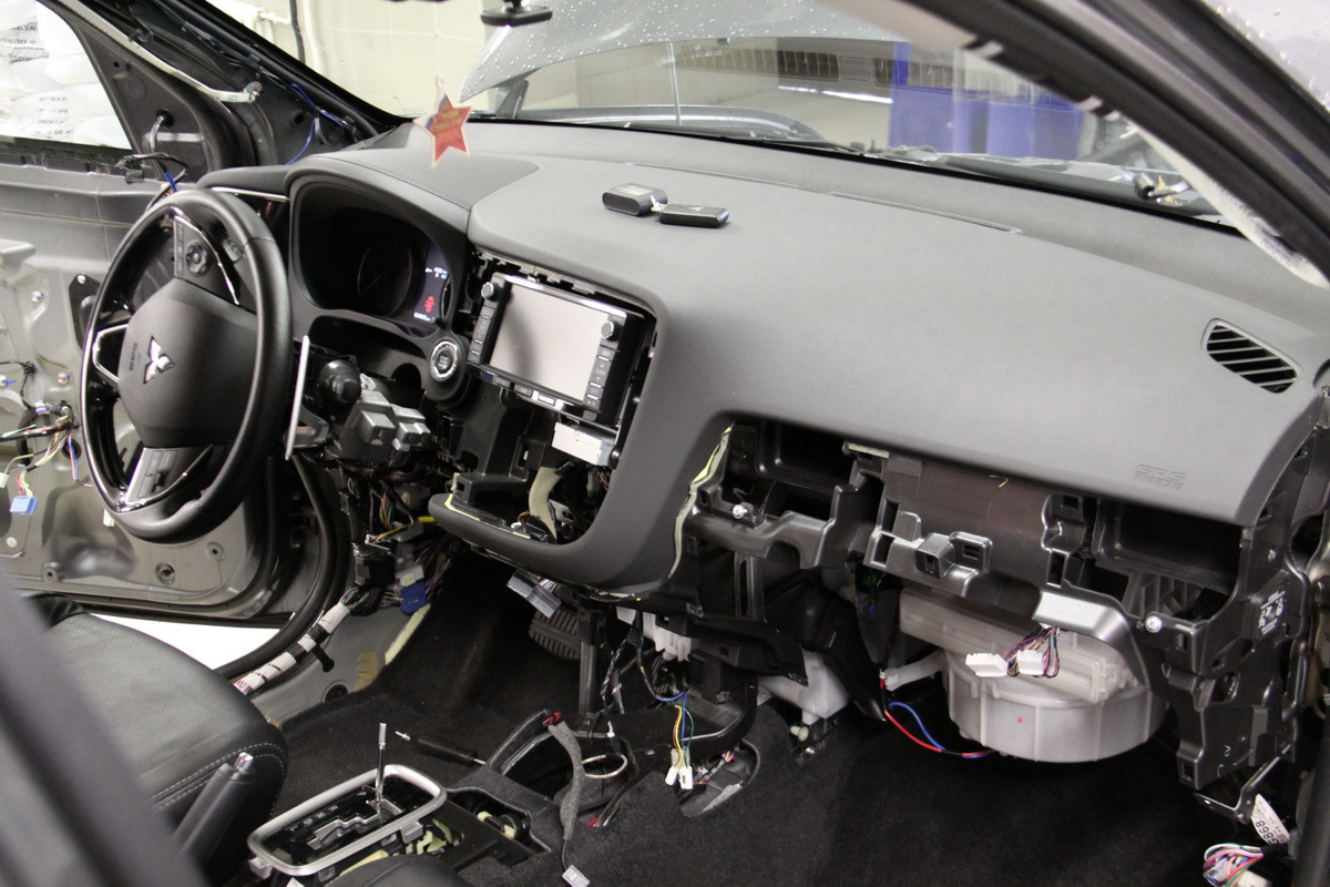

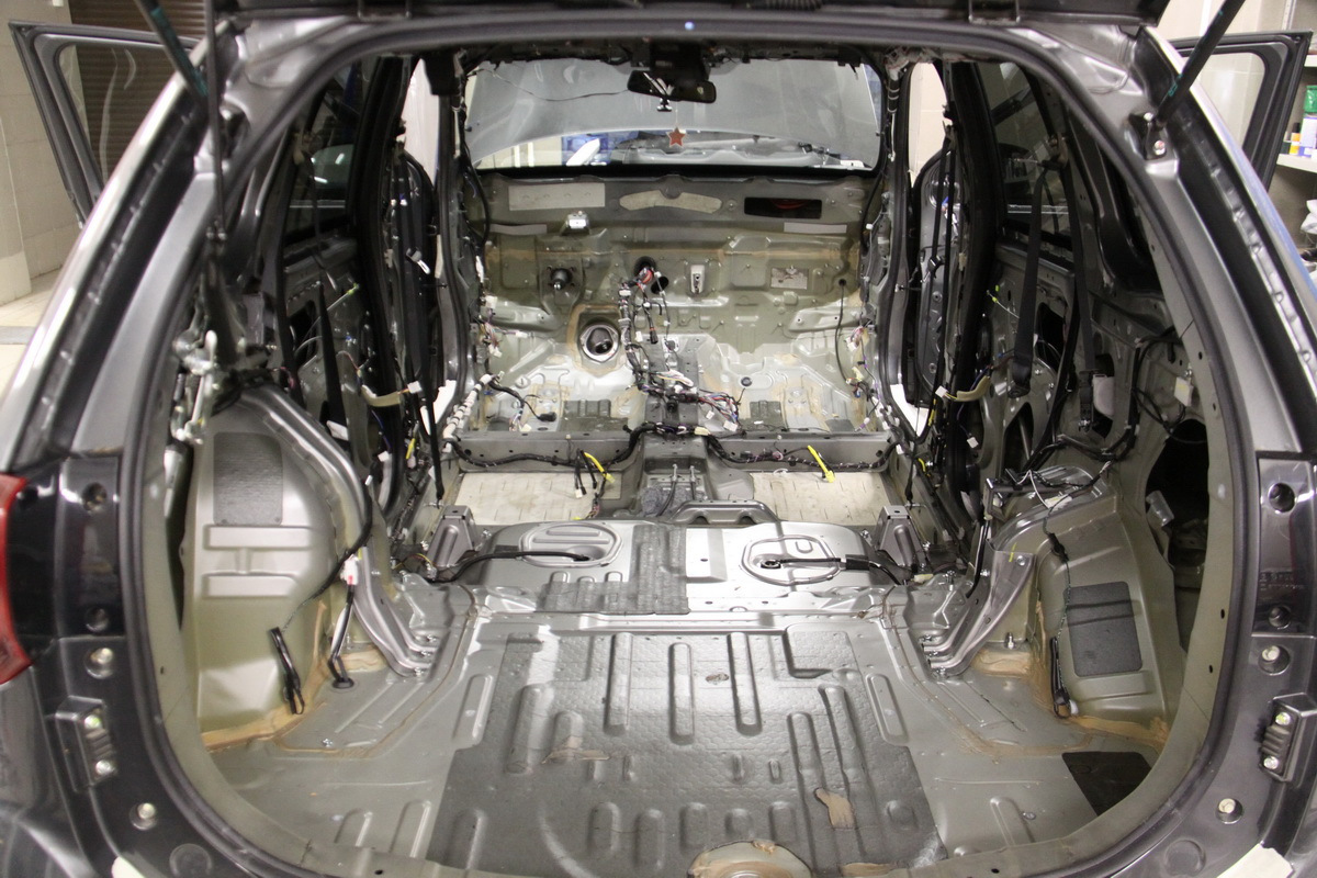

начинаем разбирать
и
в результате у нас остаётся только гольный кузов, из которого в разные стороны торчат провода и инчего, АБСОЛЮТНО ничего более!

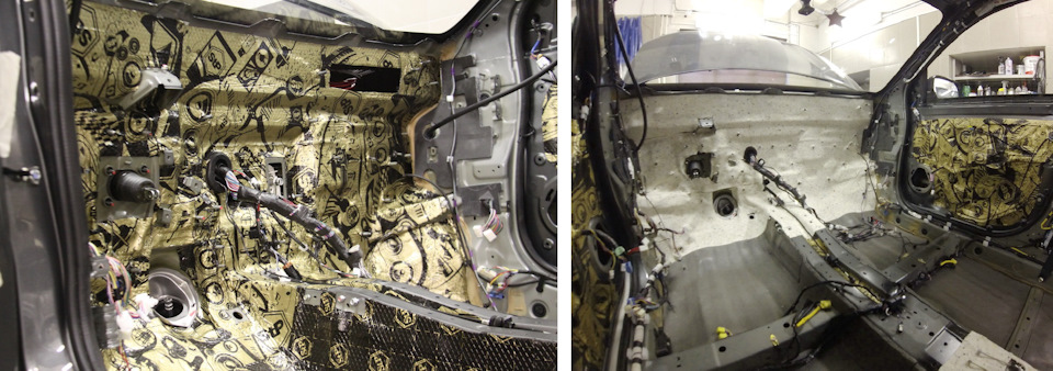

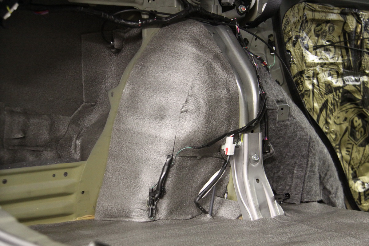

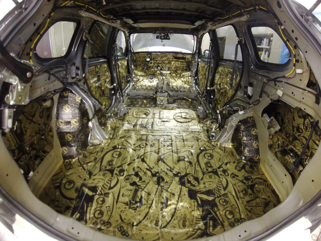

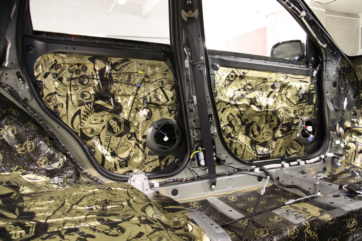

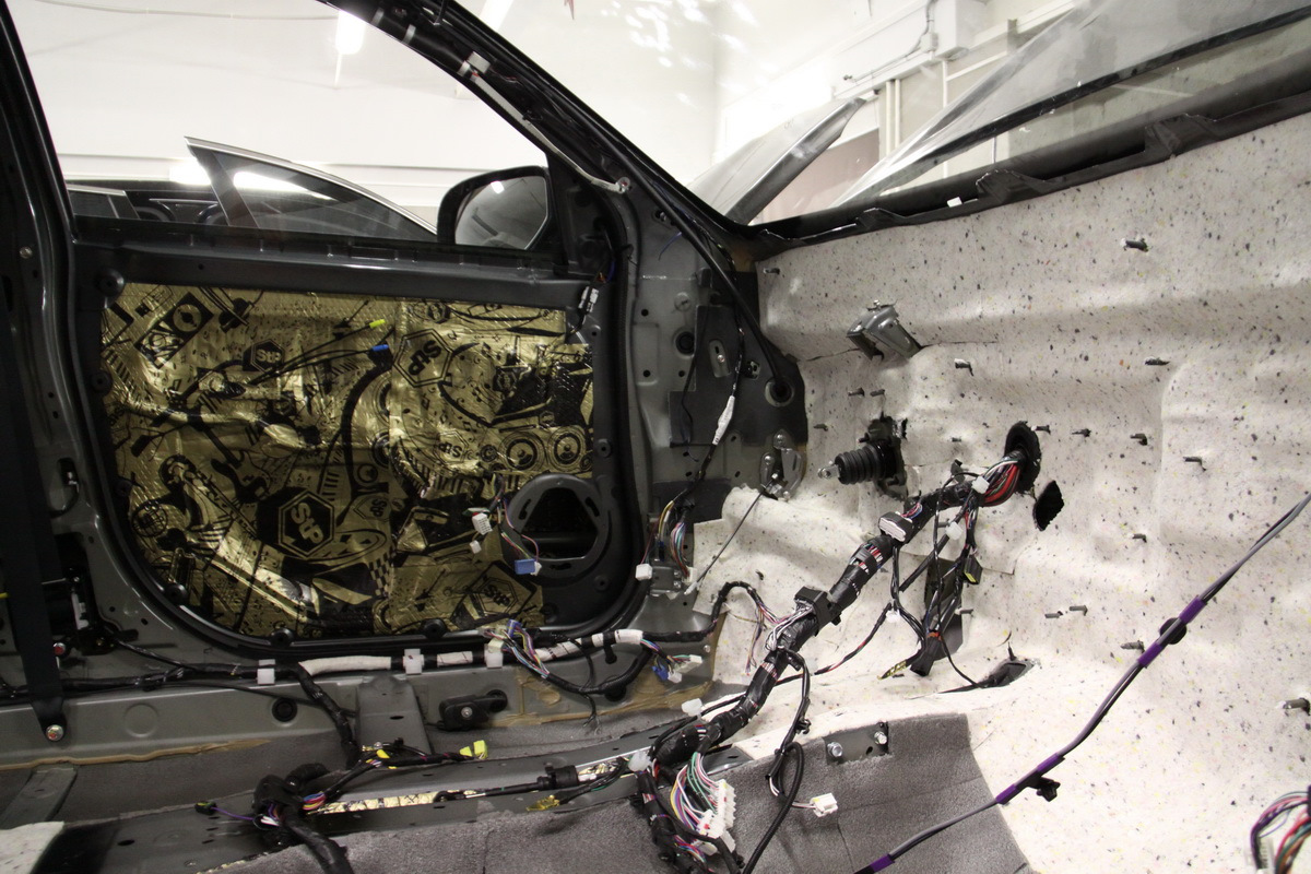

и постепенно, слой за слоем, с помощью фена и резинового молотка начинаем уклазывать материалы:

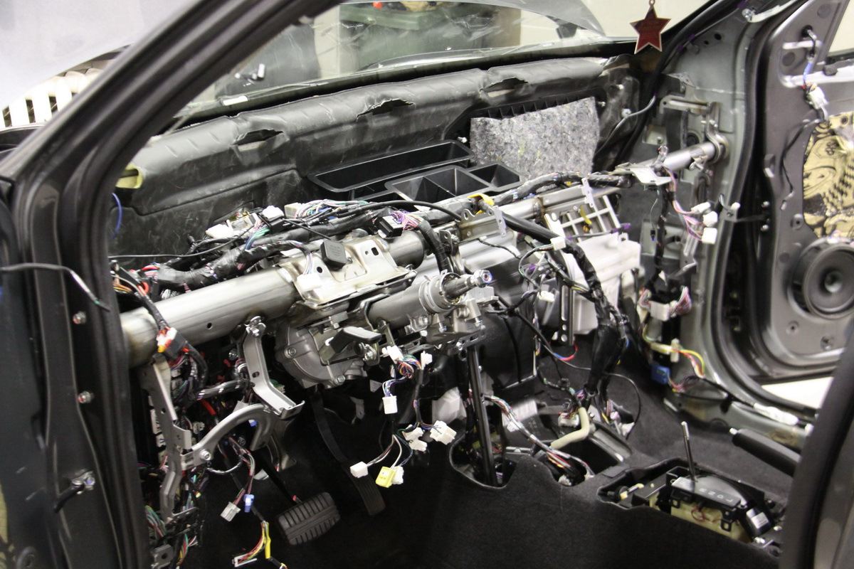

особое внимание уделяем перегородке между салоном и моторным отсеком:

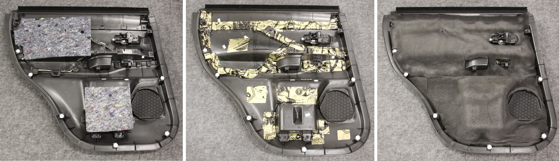

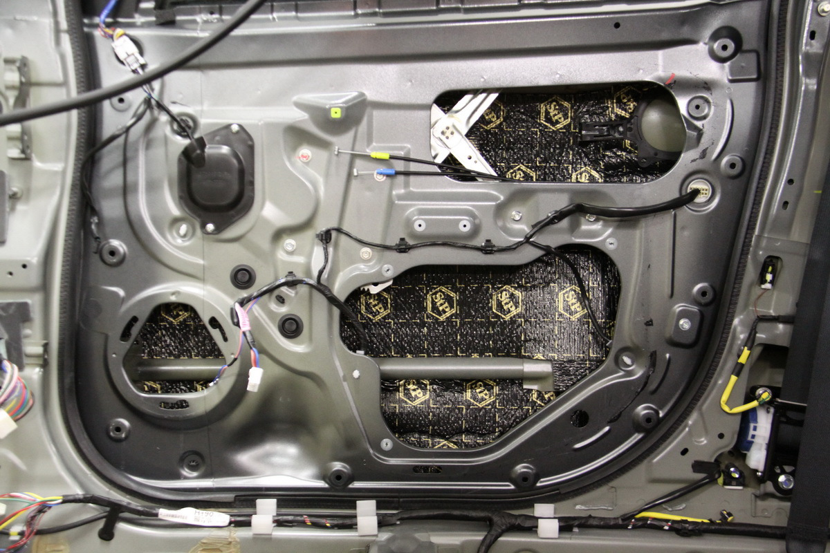

двери тоже подвергаются обработке в несколько слоёв:
посмотрите как тщательно обрабатывается накладка на дверь:

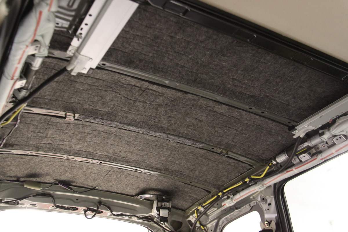

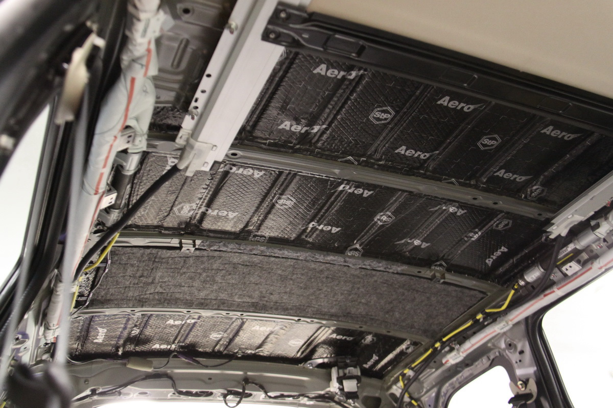

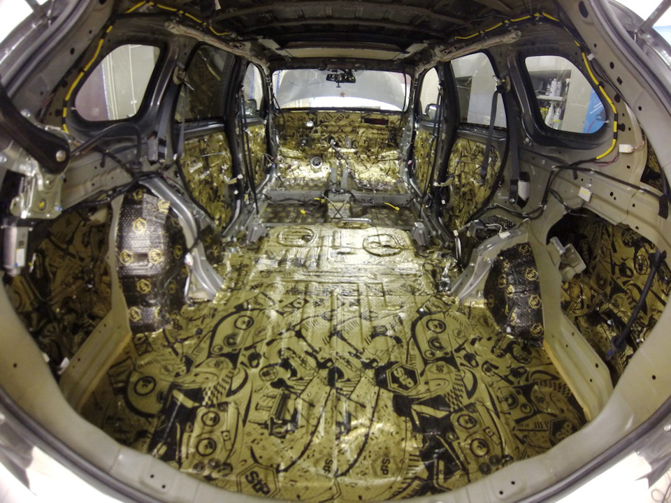

а крышу мы тоже не забыли: тоже несколько слоёв

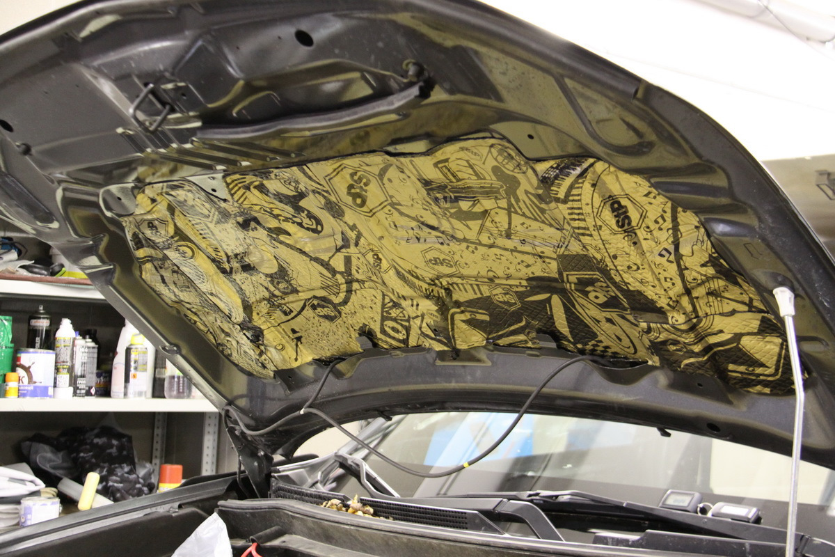

капот Вас тоже порадует своей тишиной — он заглушит рев мотора на высоких оборотах

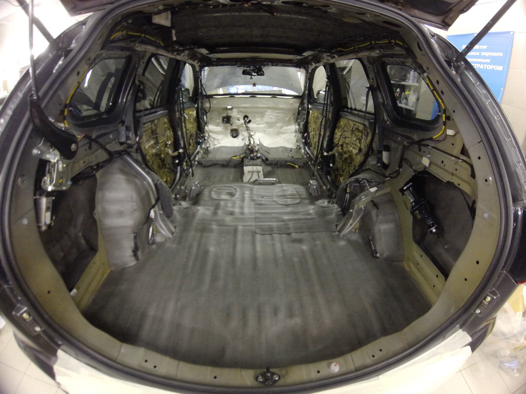

и ещё несколько фотографий:
самое важное — в каждом месте свой, специально для этого созданный тип и толщина материала!

"максимально возможный комплекс" обошелся без нойзблока? Как интересно.
дайте, п-та, ссылку посмотреть что это такое, разобраться
Это мембрана, которая по сути и дает основной эффект по шумоизоляции. Мне известны три производителя:
stp-russia.ru/catalog/zvu…nye-materialy/noiseblock/
comfortmat-shop.ru/product/comfort-mat-blockator/
tn-ss.ru/catalog/shumoizo…-50-35-samokleyashchiysya
уффф
я то думал, что я чего-то не знаю
мы такой тоже клием
просто в фото-отчёт не попало
Понятно. Без него нельзя)
подтверждаю Ваше мнение
без него, действительно, никак!

Какие материалы?
на фотографиях видно: STP
А тот которой просто серый поверх виброизолятора с логотипами?
Прям всё Вам расскажи
завтра в соседнем помещении свой центр откроете …
Если серое — сплен, то он не шумоизолятор а теплоизолятор…
А похоже…
У нас им все поголовно клеют "потому что так принято".
Вот и вопросы.
он является лишь одним из 8-и слоёв
