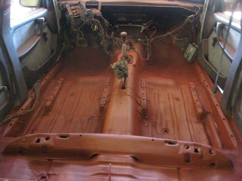

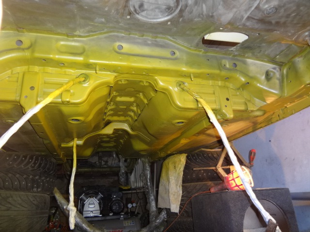

Часто вижу БЖ как владелец старой машины например w124 что я вижу чаще, выкладывает фото как он с большой любовью снимает салон и начинает пилить ржавчину на днище автомобиля болгаркой нарезным или зачистным диском, далее видит что все ржавчины нет остались только странные черные точки, а так металл блестает как новый и он берет банку пушсало и это все намазевывает прям на металл, ладно бывает кто то покупает баллончик с краской и подкрашивает эти места, видел что даже берут грунт в баллончике 1к акрил и обливают им, и после опять таки ведра пушсало или мастики.
Далее пишут что мой дед так делал и я буду так делать, всю жизнь все мажут и я буду!
Не думая что мазали еще тогда когда не было просто знаний и технологий что есть щас.
Конечно нельзя сказать что мастика или сало не дает защиту, дает, конечно дает, но! давайте посмотрим и на плюсы и на минусы.

Возьмем старую машину которая уже просто склонная к коррозии из за своего возраста, старую берем мы потому что речь идет можно сказать и про ремонт своих любимых старых машин, вы разобрали салон, вырезали коррозию, убрали жуки, убрали все это диском, цинкарем все прошли, в любом случаи щанс что вы что то упустили есть(черные точки, ржавчина в порах, тонкий слой металла после зачистки), навалили пушсала, мастики на швы и ремонтные места, навалили все дно из салона, мало того что сало не высыхает, мастика будет пахнуть (некоторое время) после пройдет время, 1 неделя 1 месяц и в этих местах где вы делали ремонт 100% пойдет ржа, потому что мастика не обладает никакими защитными антикоррозийными святыми силами, а что там пошла ржа вы уже из за своего добротного слоя не увидите.
Как же нужно сделать правильно?
Начнем с того что если ржавчина пошла от нее вы ни как не избавитесь, ни какие цинкари или другие средства вам не помогут, вариант один это замена элемента, вариант два зачистка на корню но должен учитываться оставшейся слой металла и вы должны быть уверенны что больше там нет ни чего.
Объясню все просто своими словами, что бы было всем понятно и просто:

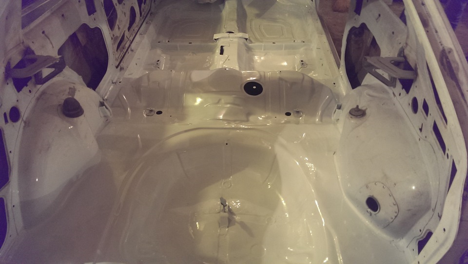

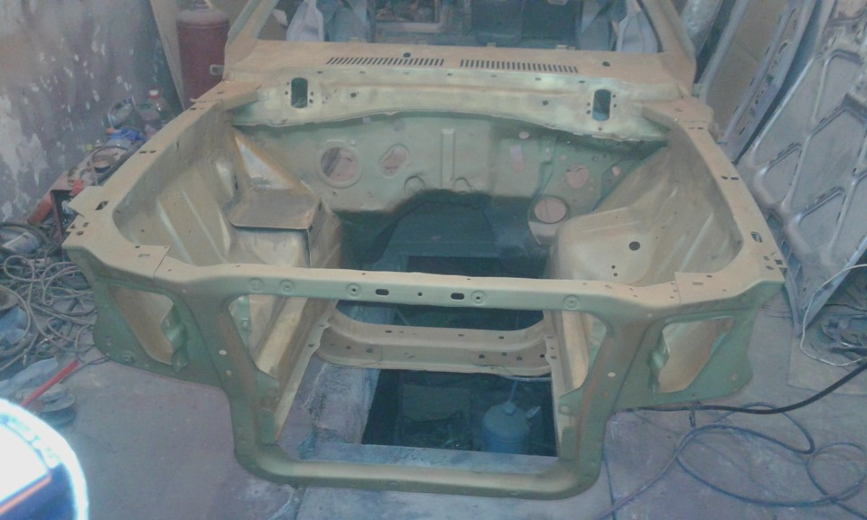

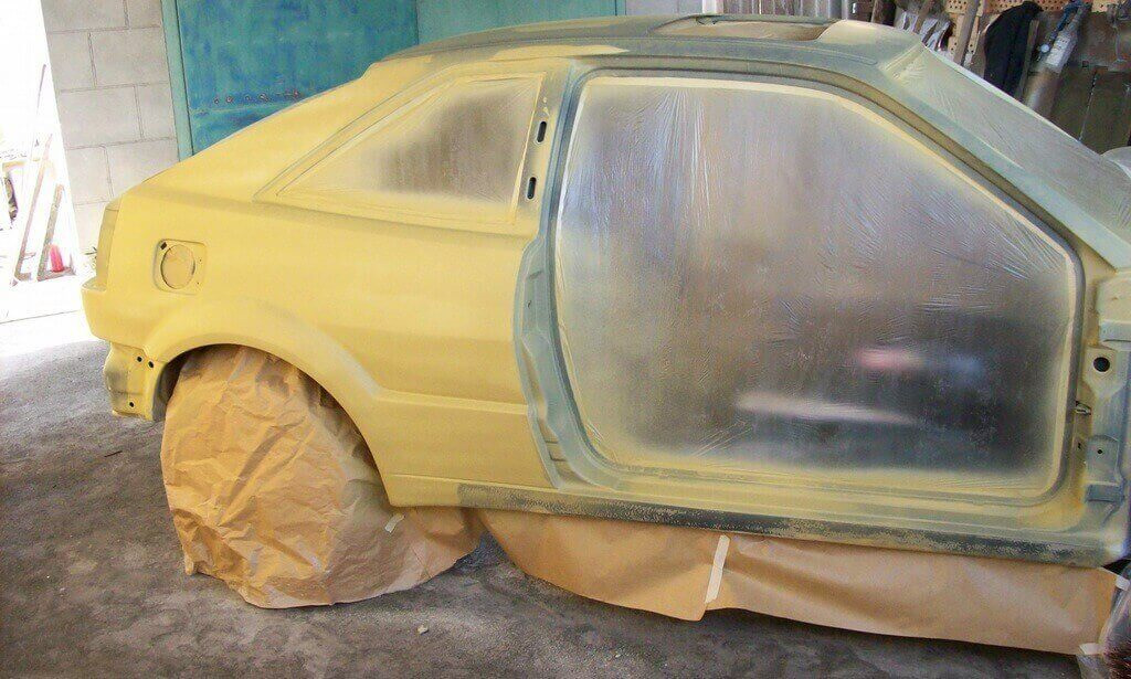

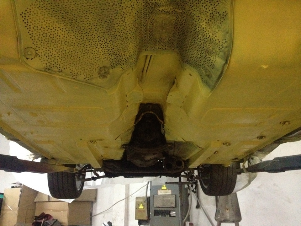

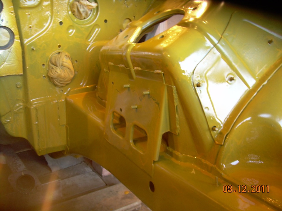

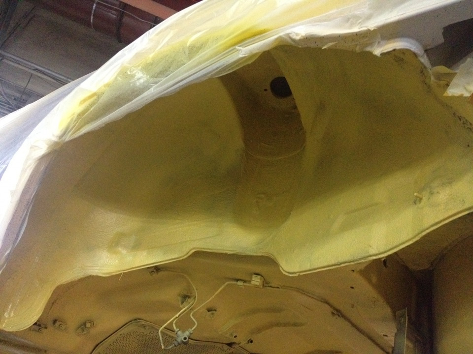

сняли салон, вырезали все очаги коррозии, что то зачистили, смело беремся за грунта и герметики!
наносим слои грунта кислотного, после наносим грунт акриловый (соблюдаем межслойные сушки и технологию нанесения, она указана на банке производителя) далее берем уже шовный герметик для ваших швов и мажем с любовью:) первый слой лучше продавить немного с усилием, что бы герметик хорошо забил поры в швах.
второй вариант есть уже с эпоксидным грунтом вместо кислотника, варианты оба хороши, но для данной ситуации что мы с вами разбираем кислотный подходит больше.
ВОТ И ВСЕ! мы сделали отличную антикоррозионную защиту вашему кузову!
Поверти! времени на это уйдет меньше чем с намазыванием мастики и ожиданием ее высыхания.
Что же нанести на грунт? тут уже пойдет очень много вариант, пройдемся по самым правильным что я лично считаю.
После нанесения грунтов МОЖНО нанести уже или акриловую краску или база+лак, разумнее применить акрилл, так как база+лак более дорогой вариант да и просто умнее нанести акрил, но это уже решать самому владельцу.
что получается в итоге? защищенное дно специальными антикоррозионными грунтами и нанесен слой акриловой краски что дает отличную защиту и эстетический вид, в случаи появления коррозии вы увидите ее и просто сделайте это место снова, что вы не сможете сделать если у вас наваленно мастикой.
Если кому то интересно почему нужно применять кислотные, эпоксидные грунта в таком ремонте почитайте на оф сайтах производителей этих грунтов, там все ясно и понятно расписано, люди годами разрабатывают качественную защиту вашим машинах, и главное соблюдайте технологию которую указывает производитель, не соблюдения технологии к хорошему не приведет.

Скажите обязательно снимать всю заводскую обработку кузова до металла, если ремонтировать не большие участки?
если уверен что нет скрытых жуков то не обязательно.

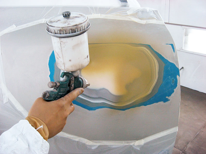

По поводу кислотного грунта, один раз им пользовался. Мб плохой попался. Пришлось разводить вообще его как воду, иначе с пистолета летит паутина. И после того как высох, он в виде пленочки, и легко скатывался пальцем. Чтот я накосячил или мб попался такой грунт?
Ответ прост, нарушения технологии, какая дюза была у пистолета ? Почти все кислотники разбавлчются 1:1 что нужно строго соблюдать
дюза 1.4 была, на скок разбавлял не помню, пока не начало лить а не паутина
Дело было не в грунте.
Для грунтования нужен пистолет для грунта.
Разбавлять нужно как это говорит производитель .
А если у вас был пистолет 1.2-1.3 то ясно что слишком мелкий и будет "паутинка" так как грунт слишком густой для пистолета .
Я все крашу и грунтую сейчас авто на продажу) в блоге есть мои авто)да комуто не возьмусь красить бывают косяки) дюзой 1.4
Я давно уже видел блоги твои )
Суть проблемы паутинки это сильная густота грунта и мелкой дюзы и просто грунт не проходит нормально через дюзу и вылетает паутинка.
У меня так было когда грунтовочный пистолет сломался я взял другой 1.4 и развел грунт как написано в технички и у меня полетели они.
Просто что бы было меньше косяков в работе нужно соблюдать технологию ))
Если на банке написано разбавлять не больше 20 % то лучше их слушать )) это просто к слову) и тогда проблем будет меньше.
