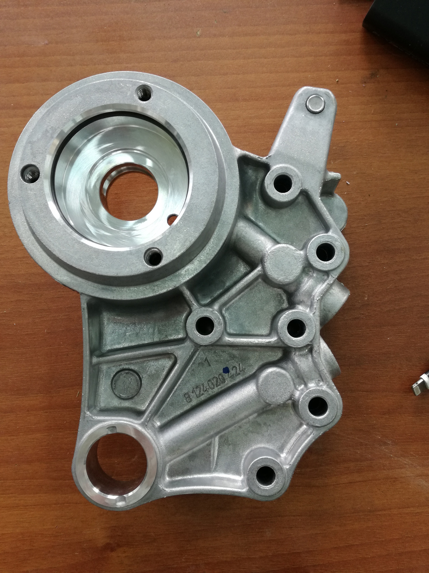

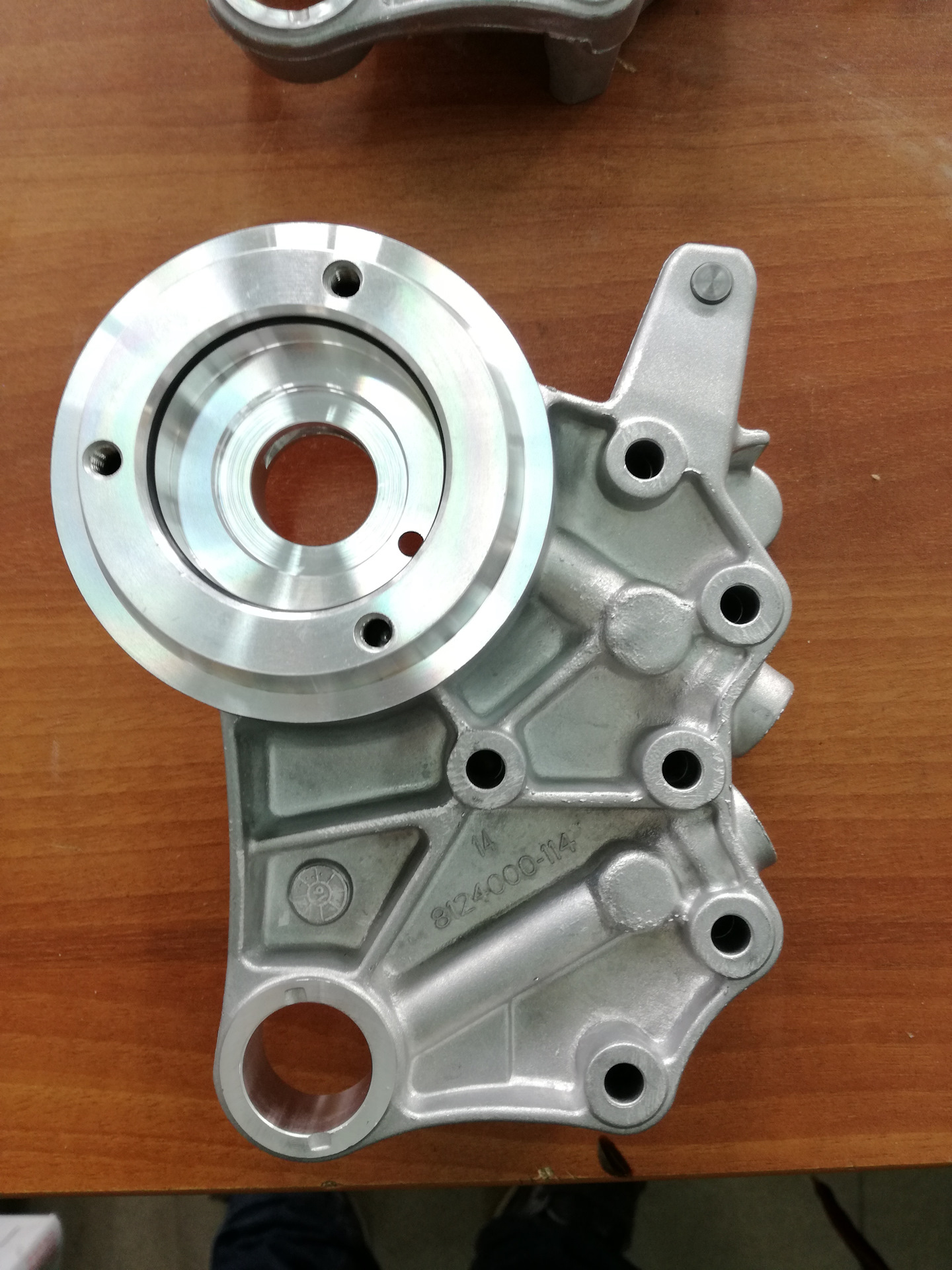

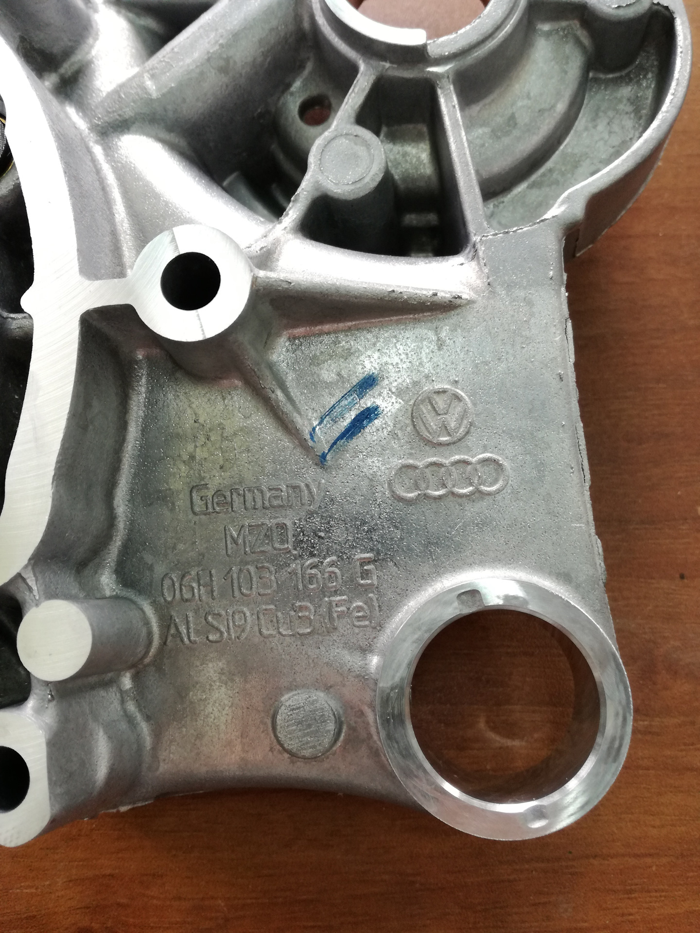

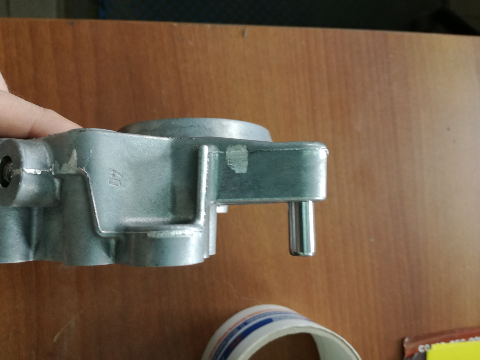

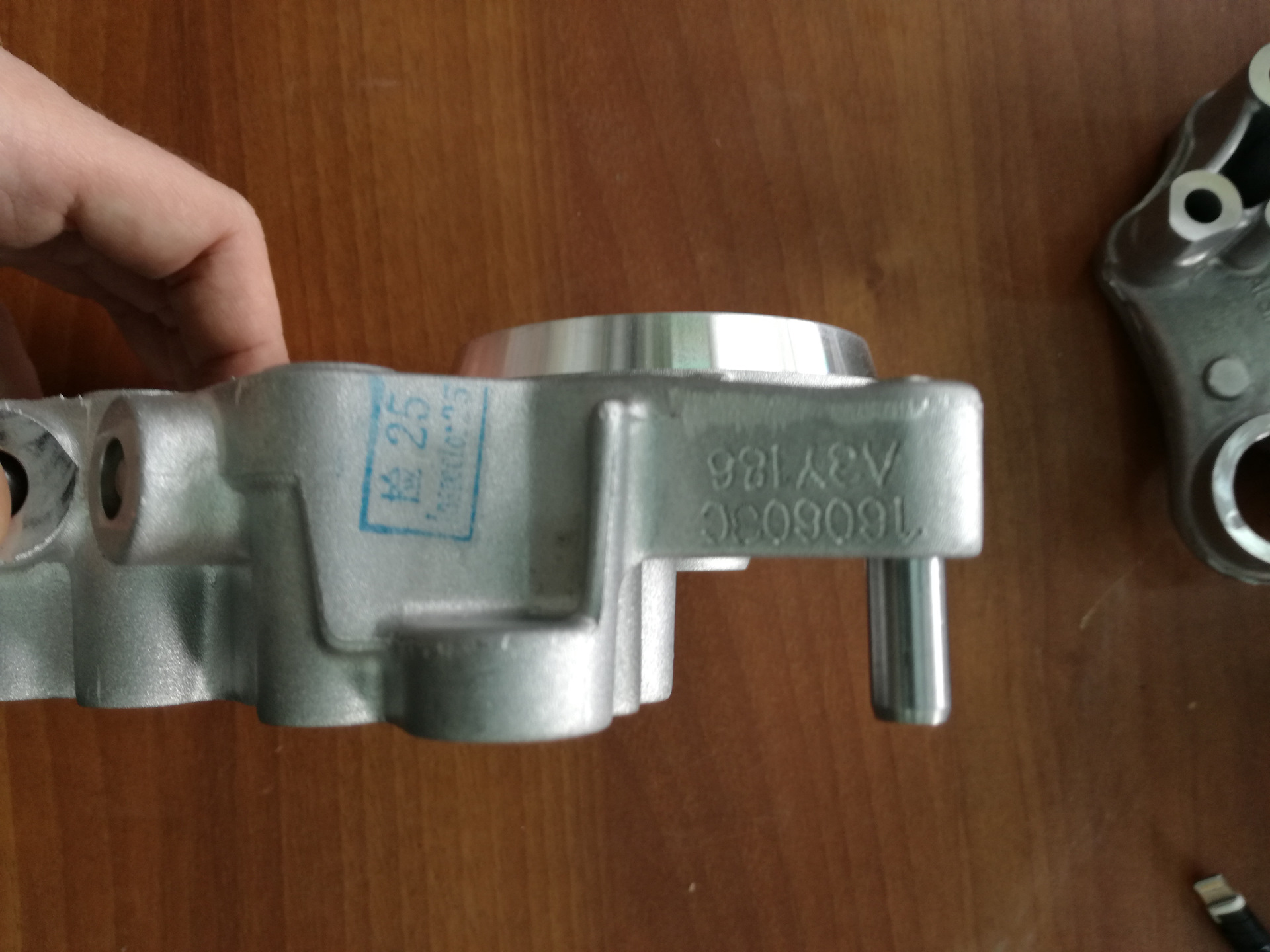

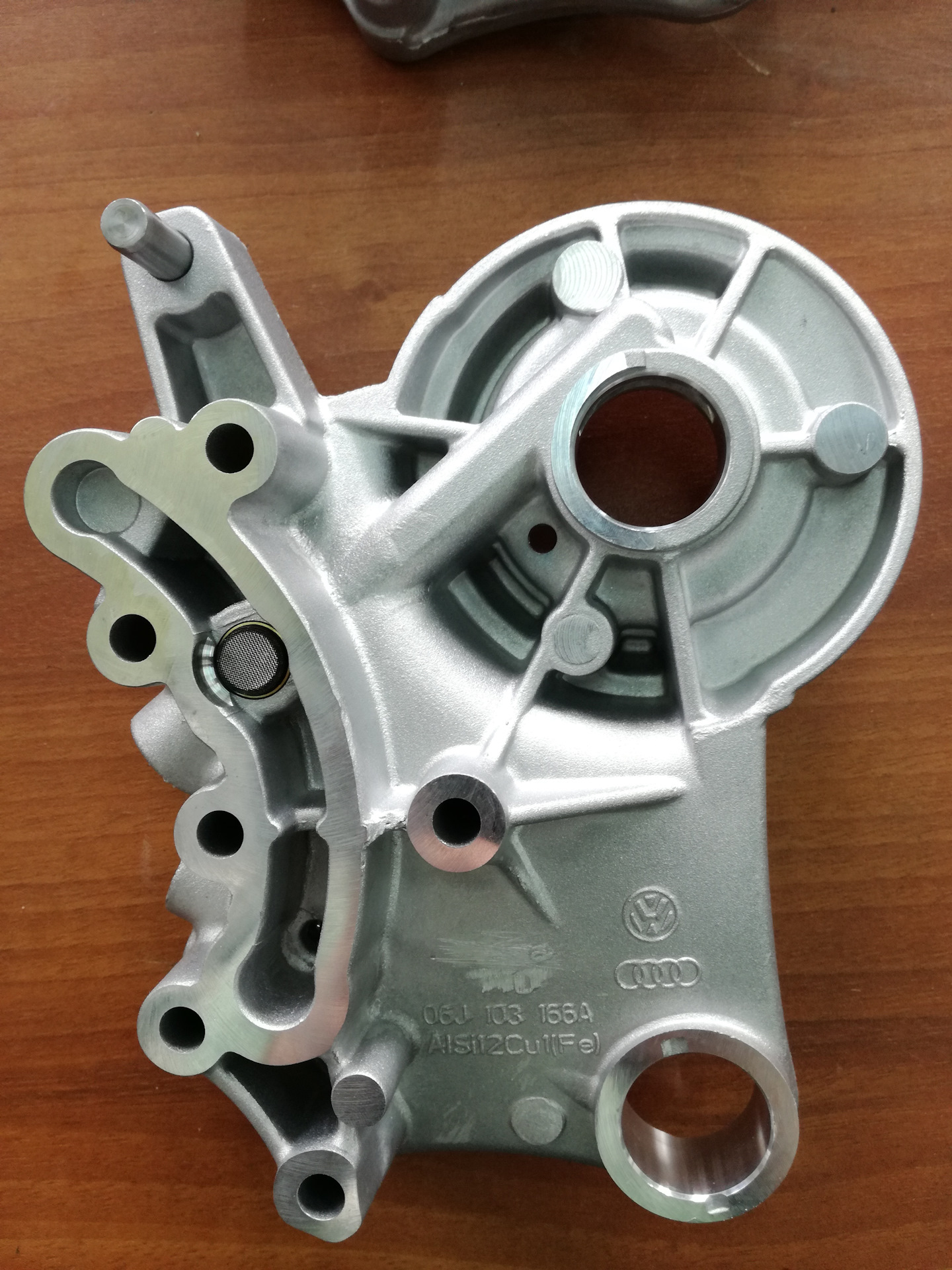

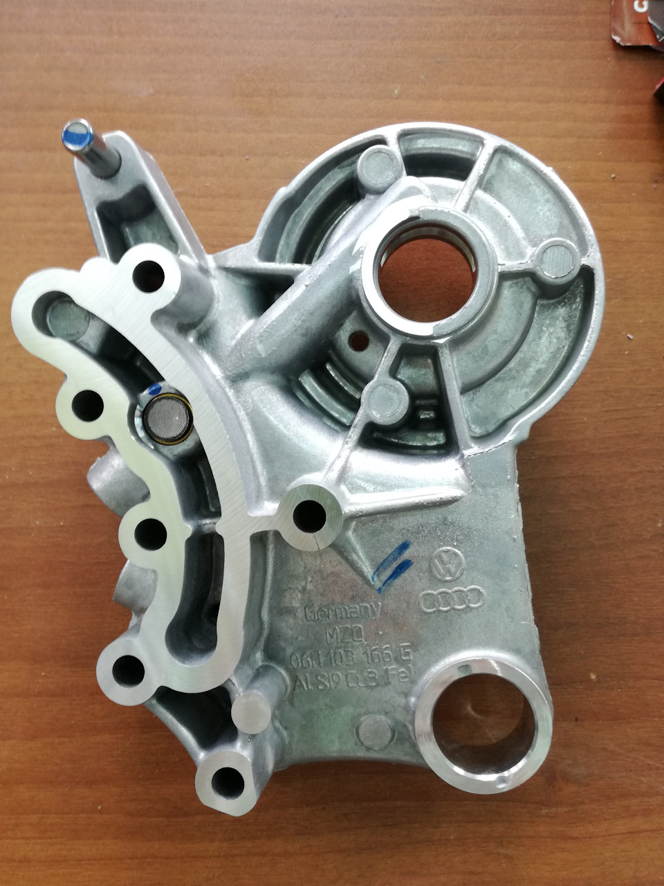

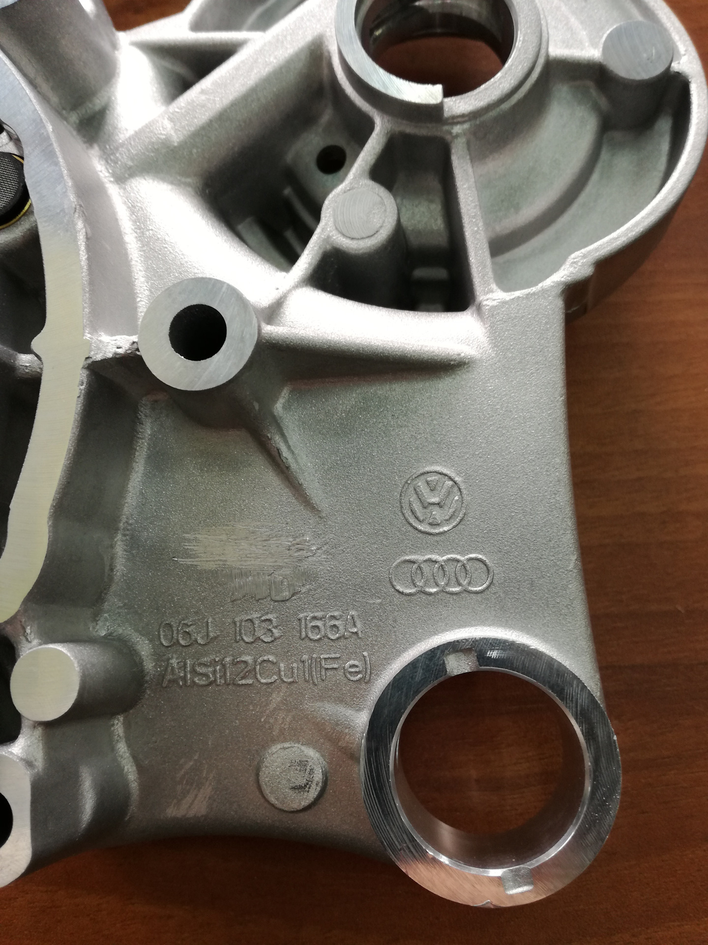

Руки китайских мастеров докатились и до такой важной детали, как кронштейн распредвала 06H103144J.
Ниже сравнение оригинальной детали заказанной с Центрального Склада VAG и подделки которую без проблем может вам привезти любой из сетевых магазинов.
Будьте внимательны!
Комментарии 3
есть в этой штуке клапан под сеткой? который масло держит в распред валах.
и в чем разница? контрафакт выглядит лучше оригинала-)
я думаю что разница в метале, вдруг это из силумина
