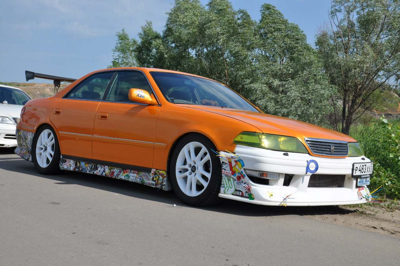

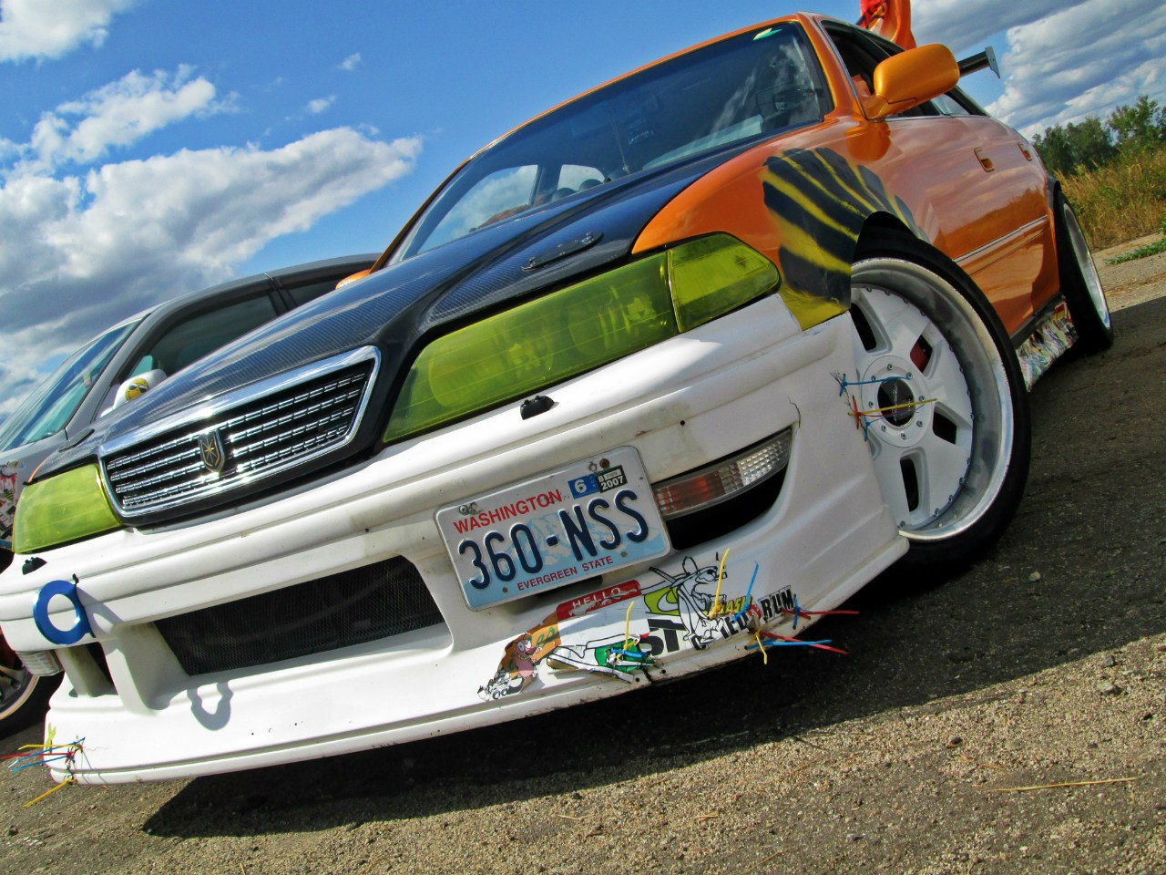

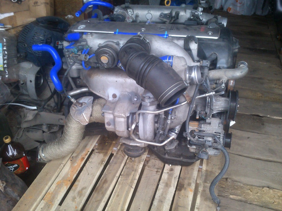

Авто был куплен в 2011 году в стандартной комплектации Grande G ( двигатель 1jz-ge 200 л.с и 250 н.м момента и автоматическая коробка передач ) и устраивал его полностью, как по мощности так и по внешнему виду . Он был в восторге от такой чудесной покупки . Но прокатившись за рулем на Toyota Soarer с двигателем 1jz-gte (280 л.с ) понял, что этот турбо-двигатель должен стоять и у него в марке . Так все и началось .

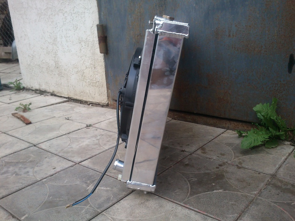

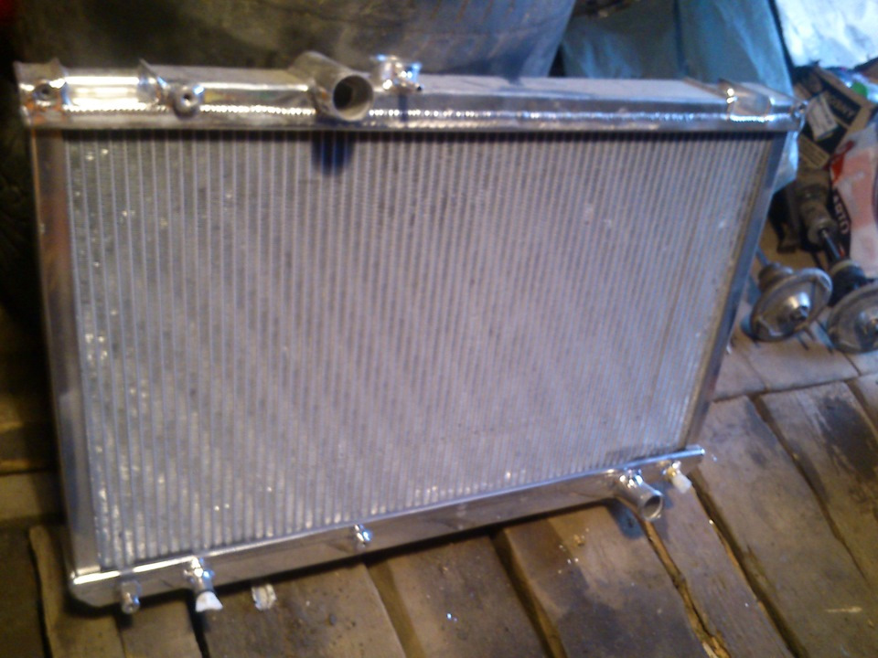

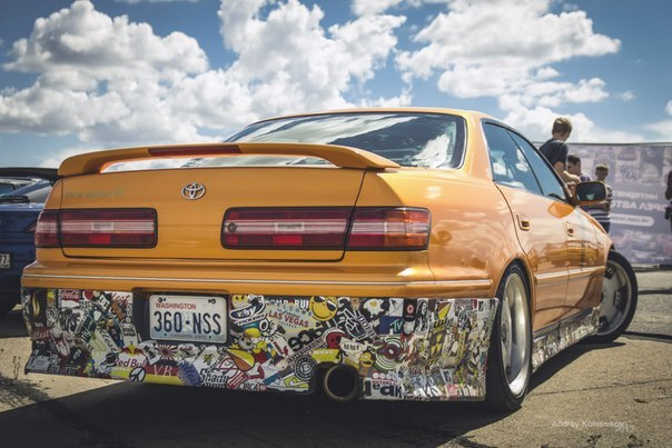

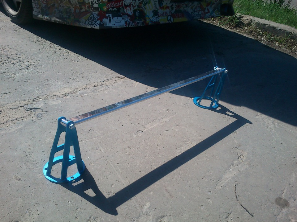

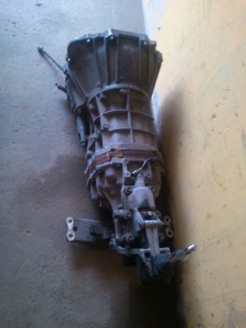

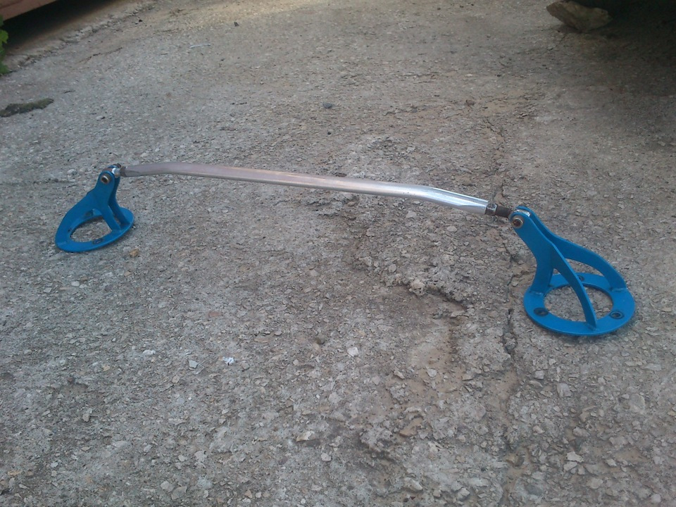

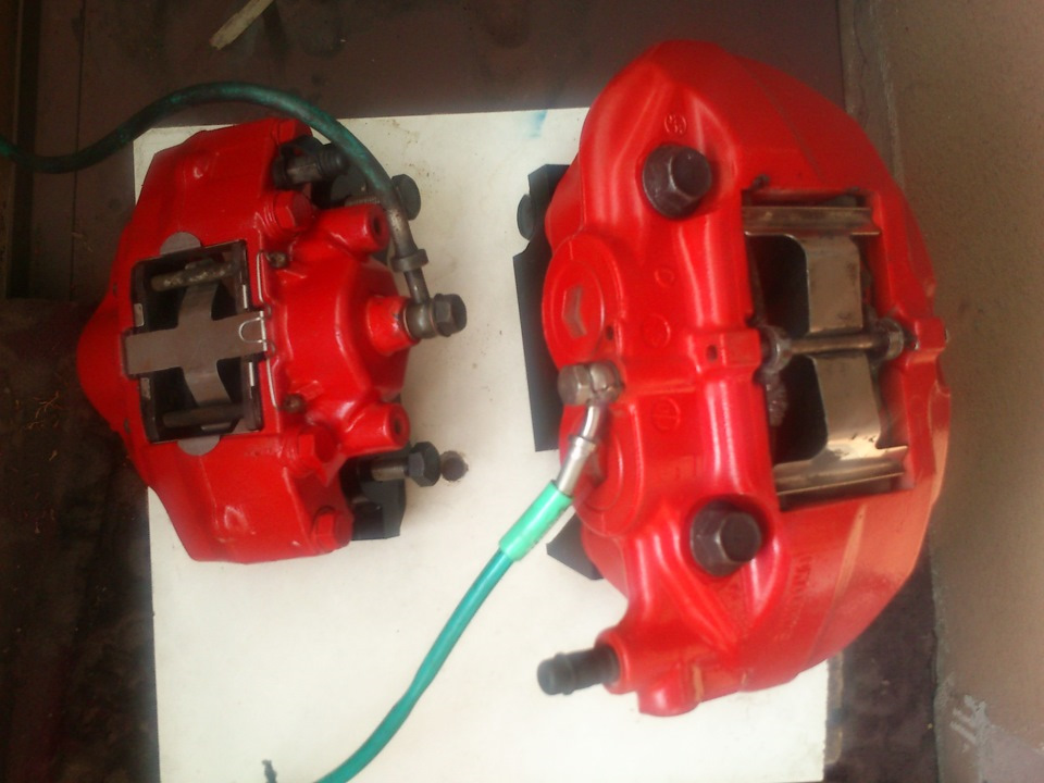

Усиление мощности в автомобиле за собой ведет так же усиление коробки передач, тормозов, подвески и т.д. А мы всегда к поставленной задачи подходим серьезно и делаем с запасом прочности . В этот авто были установлены: тормоза смесь Toyota Celsior 30, Supra 80, Nissan GTR 32-33. Lexus IS350, акпп заменена на мкпп R154, замена заднего редуктора с 7,5 на 8 дюймовый с самоблокировкой торсен, установлена новая полиуретановая подвеска со стойками KYB New SR Special и заниженными пружинами, установлены различные распорки по кузову более 8шт для жесткости, полностью переделана выхлопная система на трубу 76 Kakimoto, ну и конечно же поставлен двигатель 1jz-gte с полной заменой электропроводки, системы охлаждения с электро-вентиляторами и фронтальным интеркулером . Много сделано по мелочам сразу все и не вспомнить . Этот совместный проект усовершенствуется постоянно в ближайшее время в планах покраска автомобиля с установкой обвеса и расширения .
