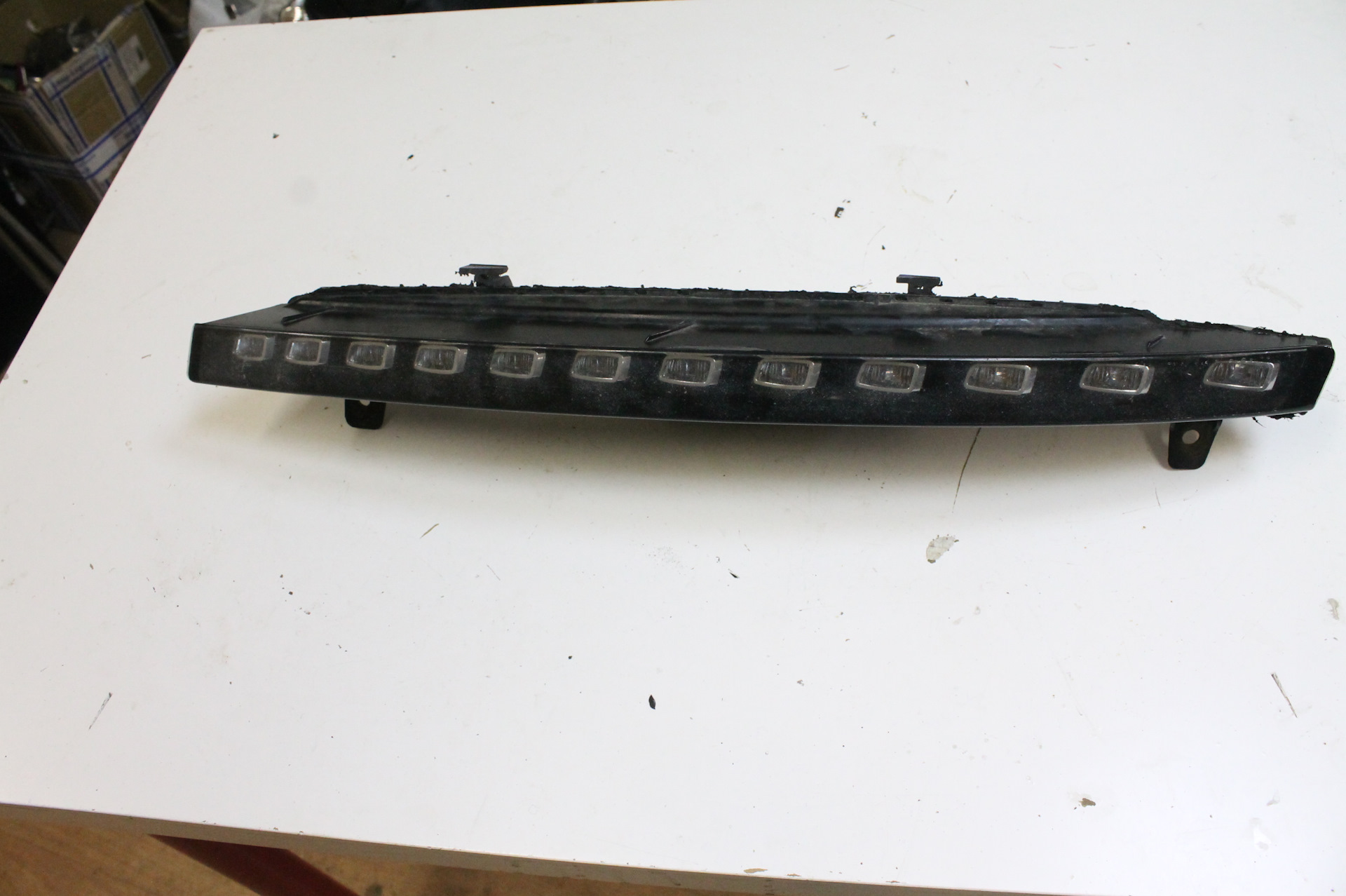

Очередной клиент приехал когда левый поворотник уже погас.

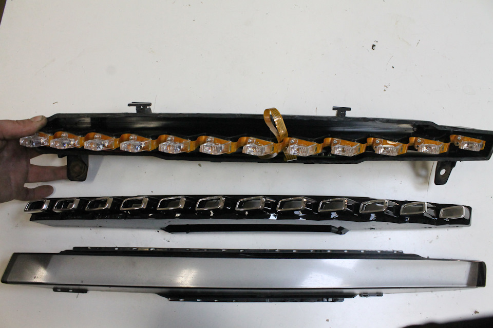

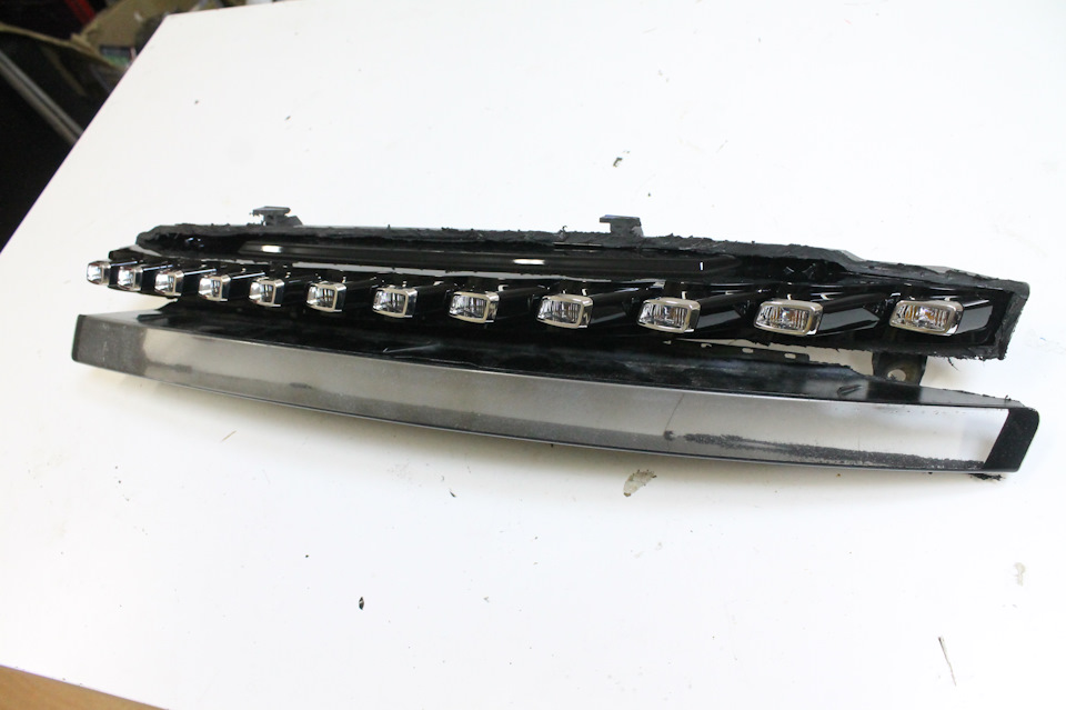

Мы его сняли и вскрыли

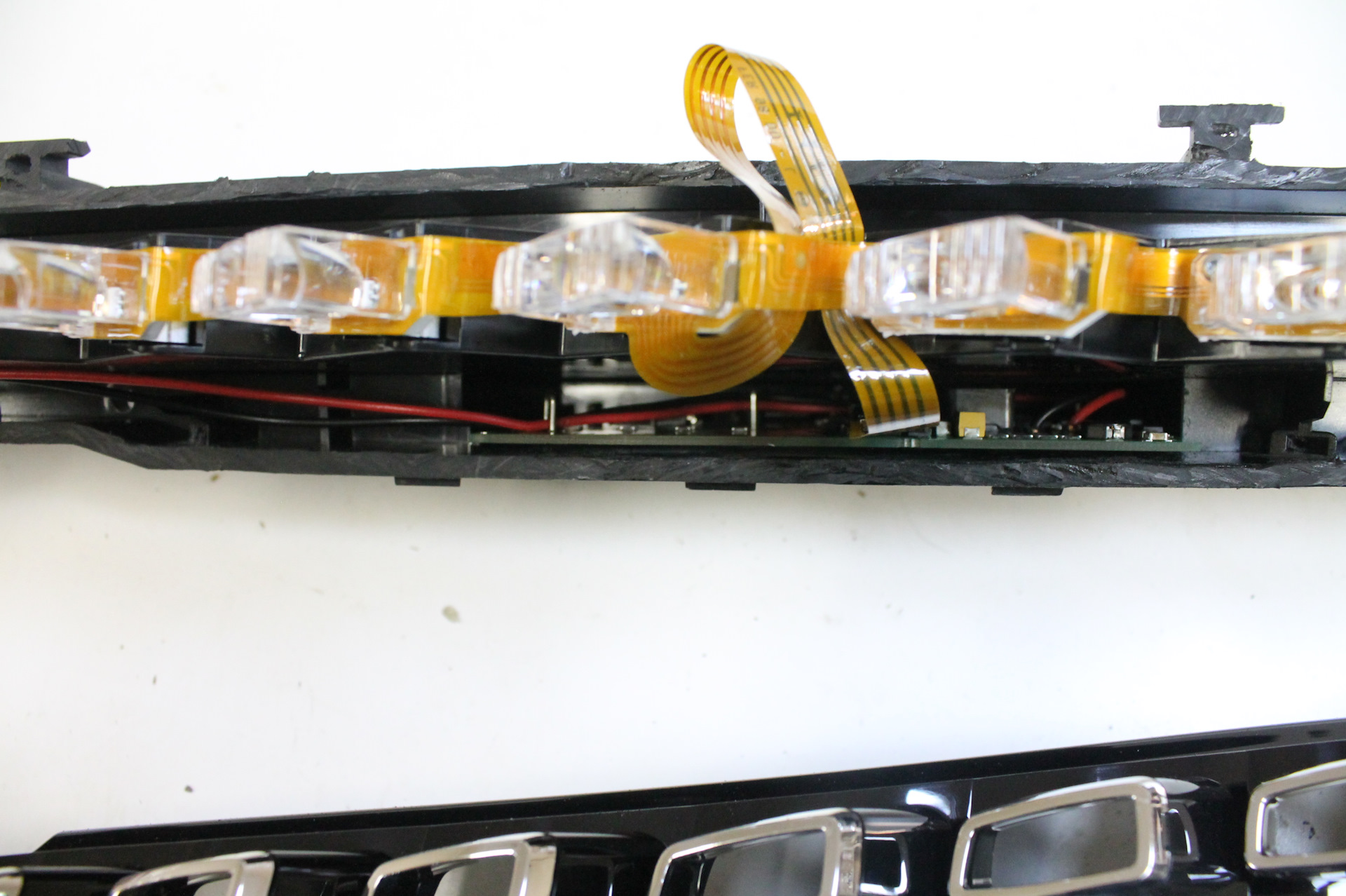

Фото поближе
Вскрыв до конца сигнал поворота обнаружили сгнившую электронную плату. Повезло что стадия была начальная и заменив пару деталей всё заработало.

Можно фото вблизи чтоб было видно номиналы резисторов? фото в области BCP52 (посредине платы примерно)!
Оч надо так как пытаюсь восстановить окисленную, а номиналы сгнили)))
