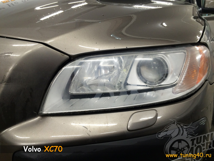

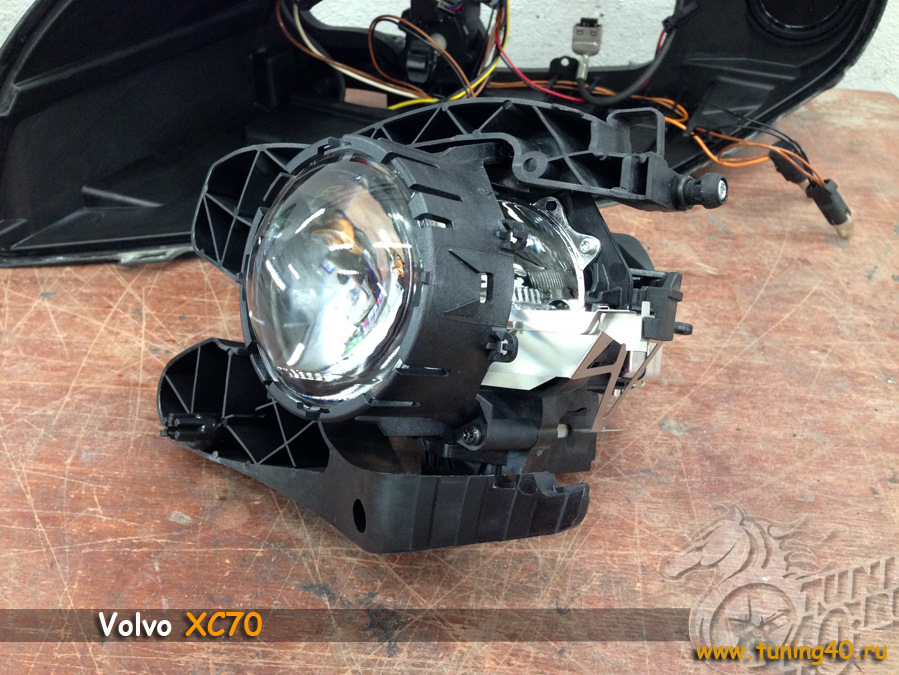

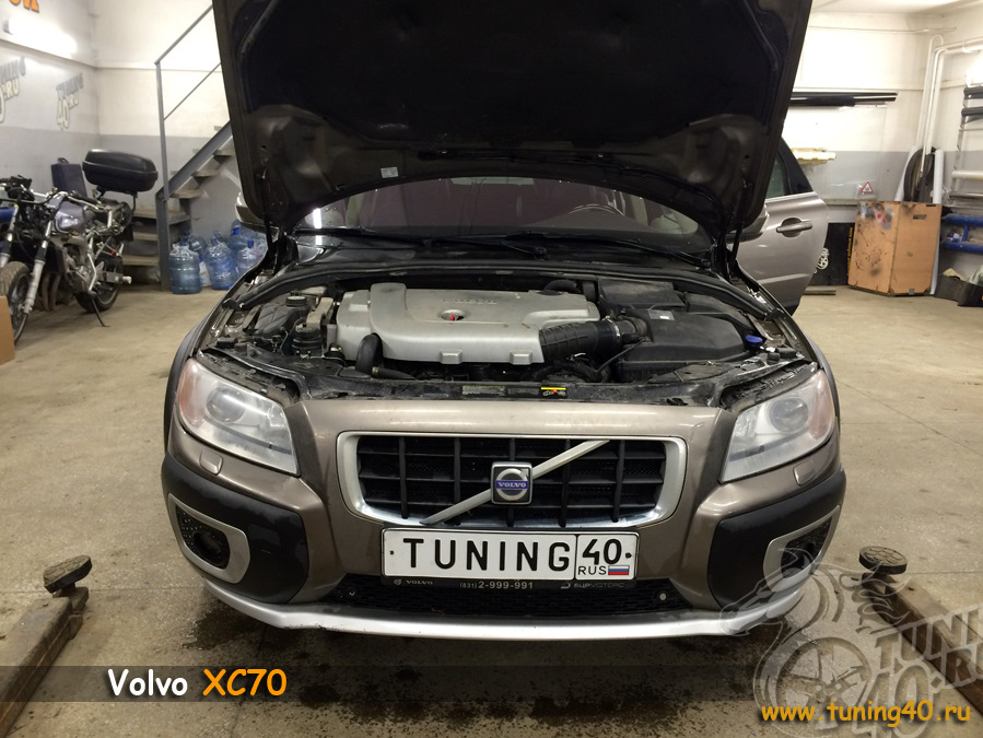

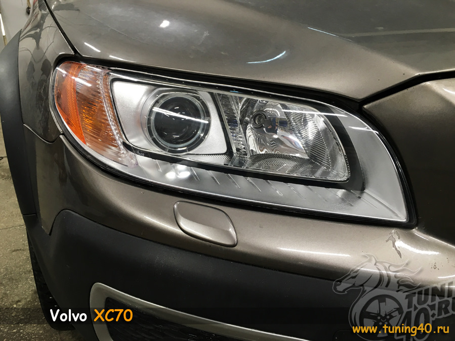

Владелец автомобиля самостоятельно приобрел линзы и привез к нам на установку.

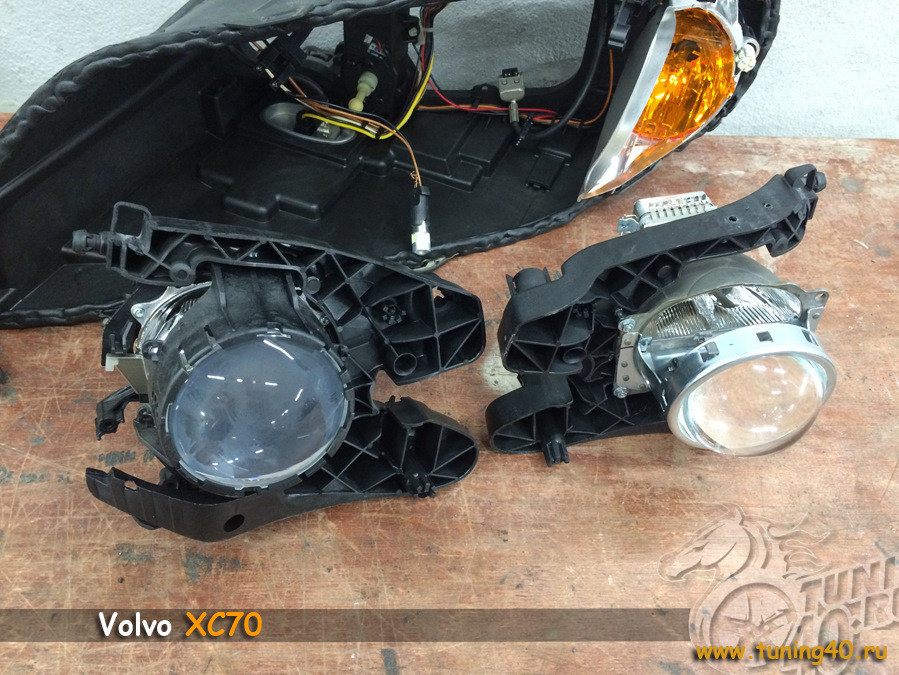

Про Линзы:
Установлены Би-ксеноновые линзы (модули) Koito q5
Материал отражателя: штампованный металл
Покрытие отражателя: Зеркальный хром
Цоколь: D1S, D4S
Страна производитель: Китай

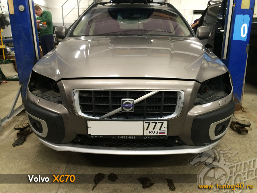

Что сделали:

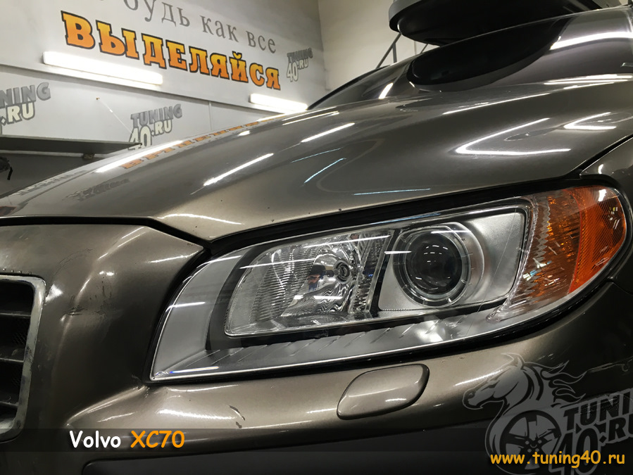

1. Почистили фары изнутри.
2. Заменили линзы, на новые.

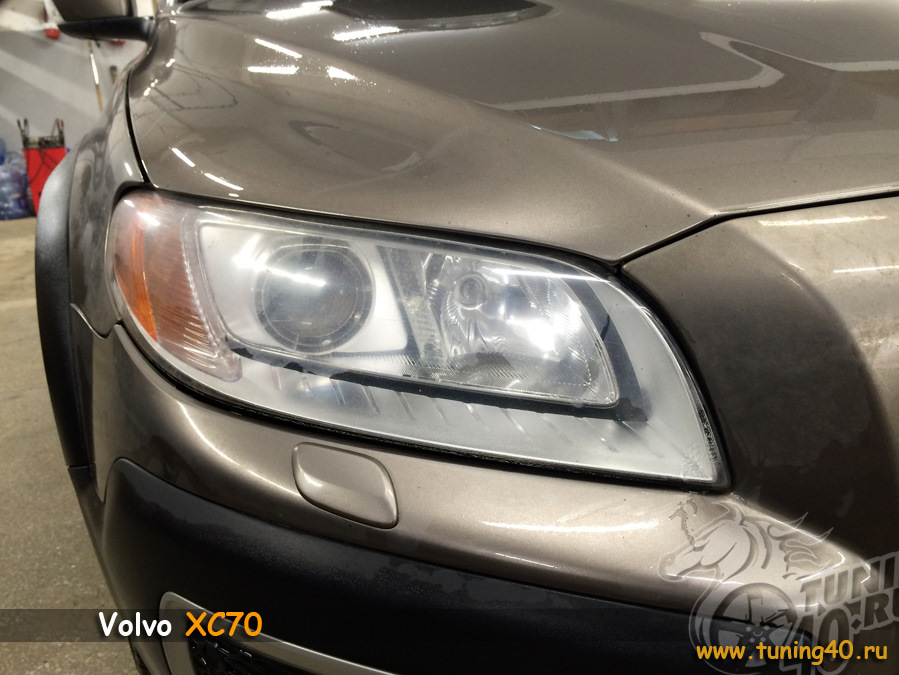

3. Отполировали стекла фар, потребовалась глубокая полировка. Самый сложный тип обработки. В этом случае можно удалить более серьезные царапины и даже мелкие сколы на поверхности стекол.
4. Фары забронировали полиуретановой плёнкой SunTek PPF,
Пленка наносится во избежание помутнения фар, из-за отсутствия защитного покрытия.
5. Настроили фары по ГОСТ с помощью прибора.

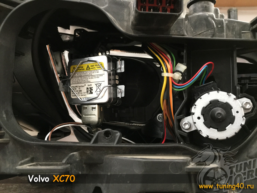

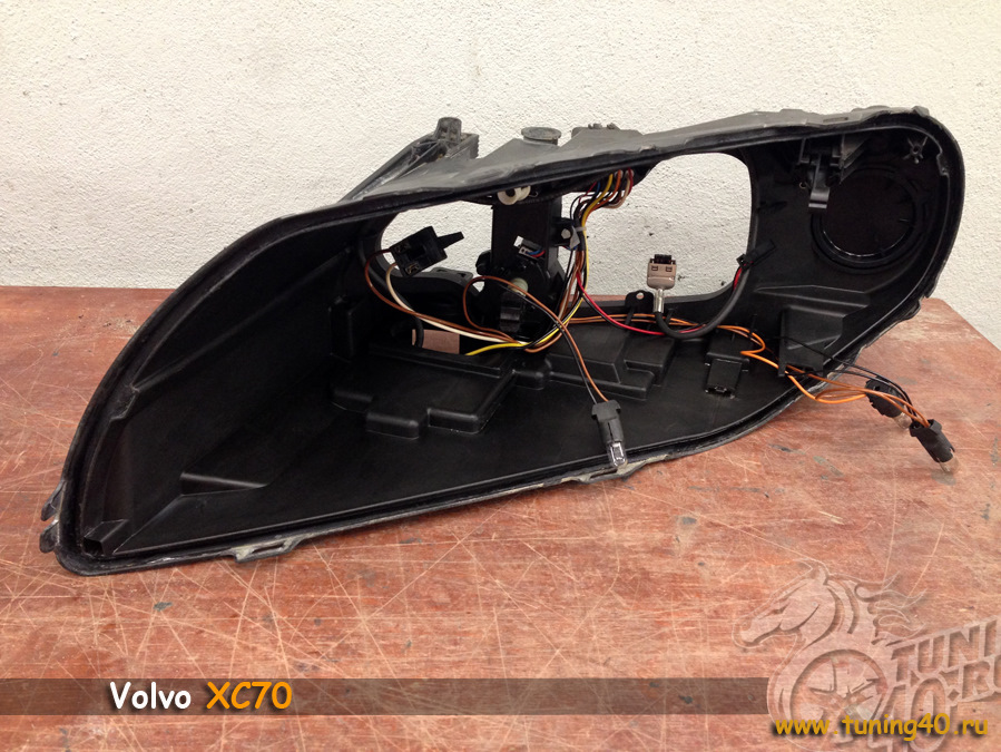

Описание:
Блоки фар – Оригинал ZKV.
1. Фары на полиуретановом герметике (Не разбираются нагревом) Разобраны по герметику при помощи специального инструмента.
2. Крепление линзы 3 точки (шпильки)
3. Проводка стандартная

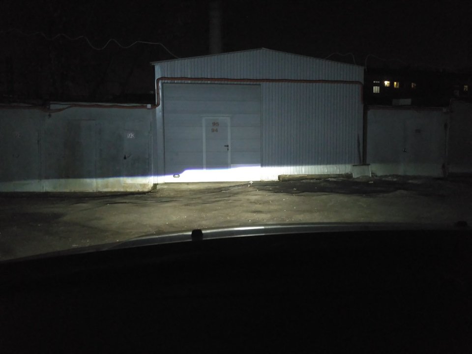

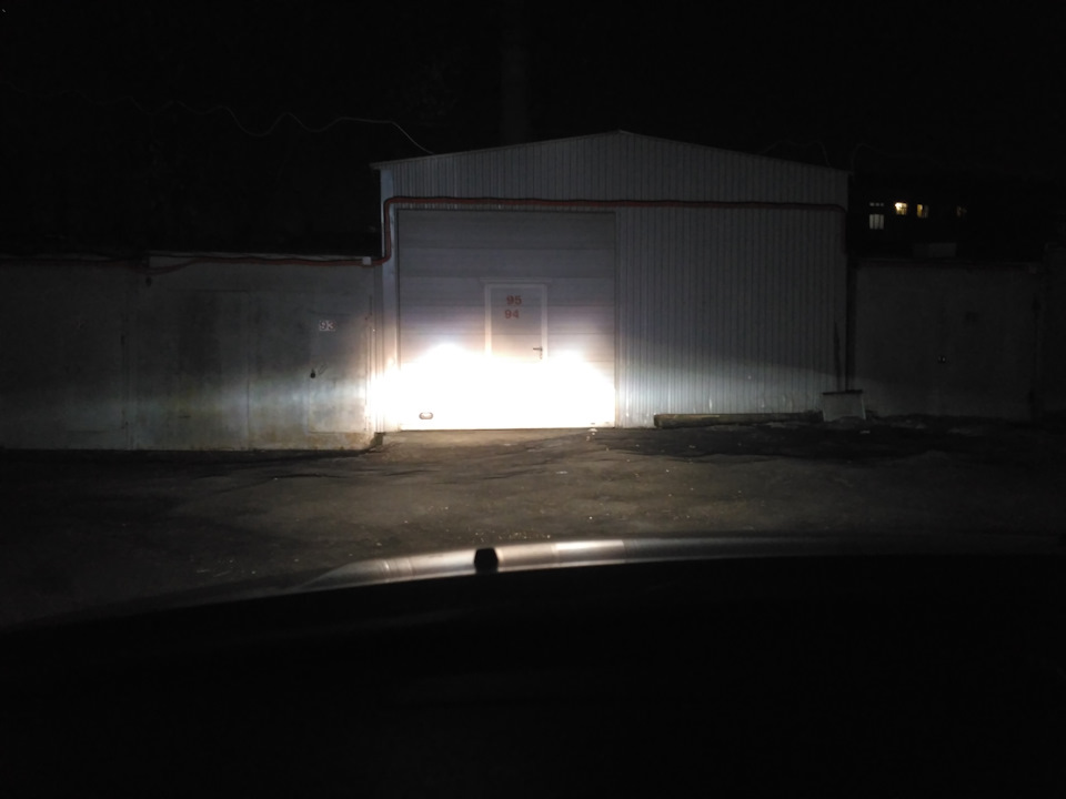

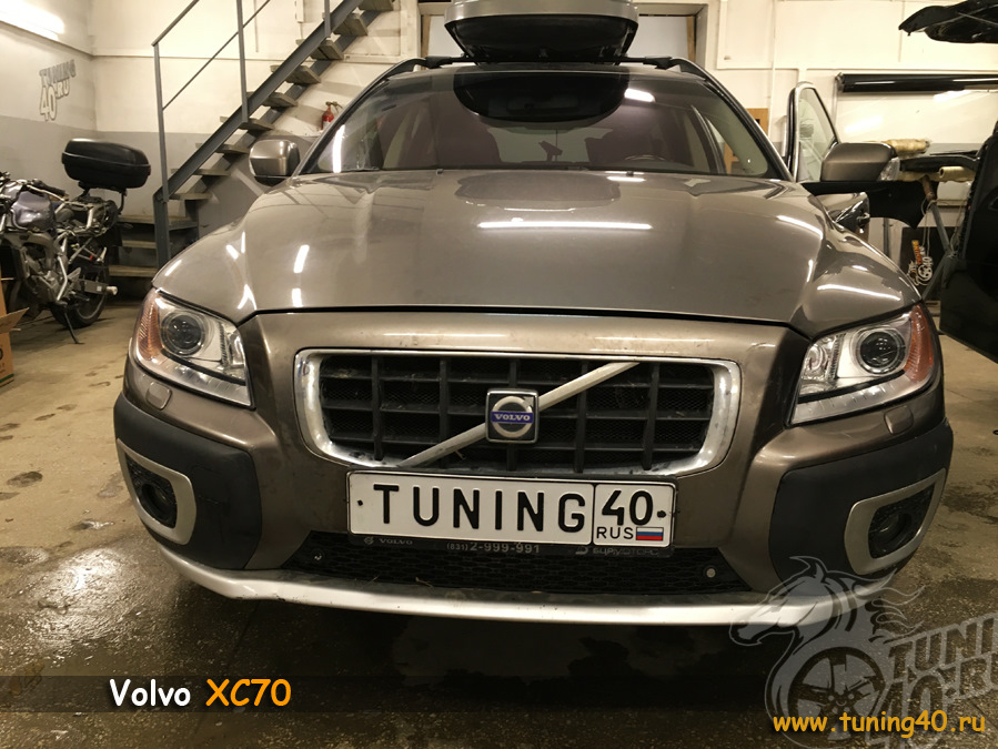

Дальний
Ближний
Низко очень светит
это гараж на горке))) т.е. выше уровня дороги. См. левее, там видно ;) да и машина криво стоит
Если не трудно можно сделать фото на ровной дороге с разметкой? Понимать на сколько метров идет освещение!
Это седан. Би лед модули. В данный момент это ближний скорость 125
