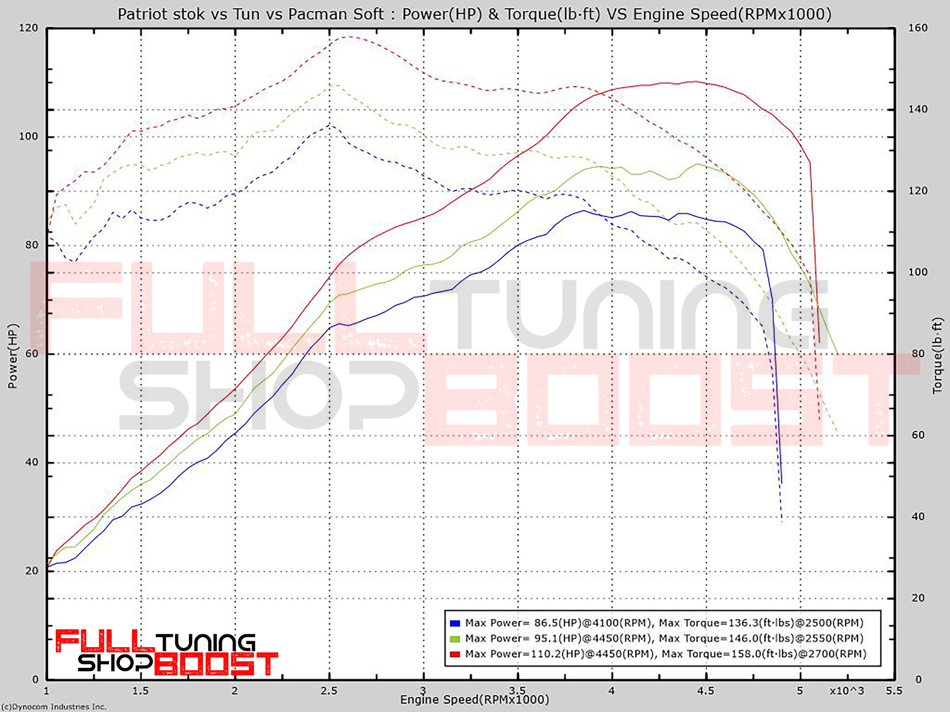

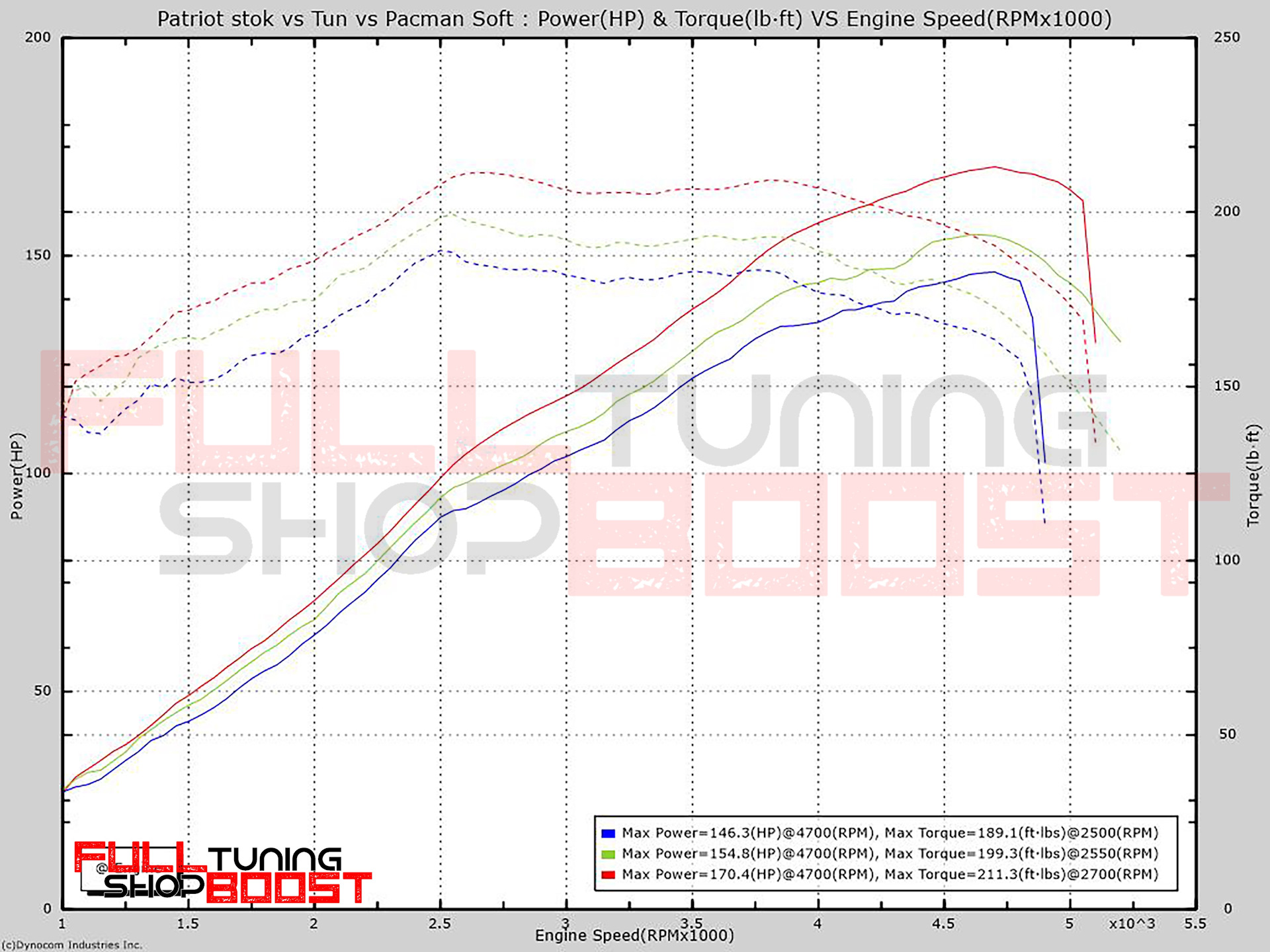

Дано:
УАЗ Патриот 2016г.в.
Бензин АИ-95
ЭБУ Bosch 17.9.71
ЭБУ М75
Цель:
Увидеть и понять разницу между обычным чип тюнингом и настройкой в режиме реального времени.
Вот он…подопытный Кролик…мммм…вернее подопытный Патрик))))
Владельцы УАЗов знают, что с завода у Патрика вялая динамика и задумчивая педаль газа, ну что же, попробуем это исправить и так начнем:
Все замеры производились по стандарту SAE J1349
Первым делом загоняем на наш Дино стенд, привязываем, меряем и видим что в стандарте Патрик выдает 145 сил.
Далее прошиваем родной ЭБУ Бош, сторонней прошивкой, так сказать обычный чип-тюнинг и действительно не обманывают))) Разница есть, увеличение крутящего во всем диапазоне оборотов на 8 сил, а это 6%. Прирост хороший так как в среднем на атмосферном двигателе он будет примерно 5-7%.
Но… у нас есть козырь в рукаве))) Это Пакман софт)))…как помните раньше игра была)))
Вкратце про Пакмана:
Софт позволяющий настраивать двигатель в режиме реального времени на основе эбу М73,74,75 и Микас 10,11. Можно настроить хоть 4-х цилиндровый двигатель от Лады, хоть V8 с VVTI от Тоеты. Вот такой вот он универсальный.
Мы этим козырем воспользовались и реально настроили на Патрика на Дино стенде.
Ниже 3 графика
Синий это Стандарт
Зеленый это Чип
Красный это Пакман
График с колес
График с мотора
И что же мы видим?!прибавку в целых 17%, как так спросите вы?
Никакого волшебства, просто точная настройка и задушенный нормами токсичности стандартный ЭБУ.
Но даже чипованный ЭБУ никак не сможет раскрыть этот потенциал, так как его задачи это уменьшить вредные выбросы в атмосферу.
В итоге:
Патрик получил новый характер, с отличной реакцией на педаль газа.
P.S. Владелец в шоке)))…цель достигнута.

Это чё получается, согласно стенда у стандарта 255 нм крутящего? Не ожидал…
Получается, что так)
N-VAN
Хех ;) где же там 225 в стоке, 189 Нм с мотора и 136Нм с колес.)))
вообще там показатели не в Нм, внимательней!
