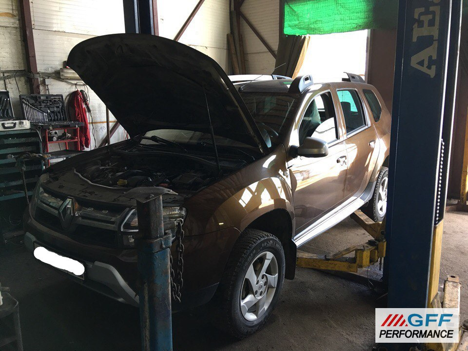

С пробегом в 64000 км к нам в автосервис ГлушакоФФ на эвакуаторе привезли Рено Дастер 1.5 дизель.109 л.с. Двигатель ни в какую не хотел заводиться, а когда все же схватывал — глох сию минуту…Сделали компьютерную диагностику ЭБУ ДВС на момент ошибок и обнаружили подтвержденные ошибки по DPF ( сажевый фильтр ) и клапану ЕГР. После съема блока сажевого фильтра и катализатора ( оба в одной упряжке ) было обнаружена полная закоксованность сажевого фильтра и разрушение катализатора ( см . фото ). Что послужило накоплению такого количества сажи, сложно сказать — по всей вероятности это может быть некачественное топливо, либо поломка клапана ЕГР…
