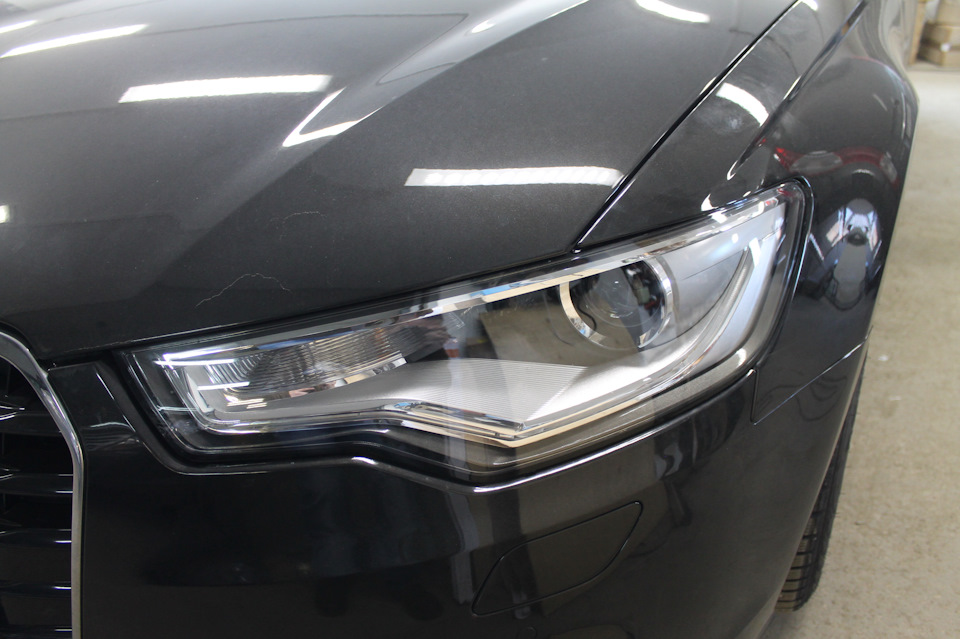

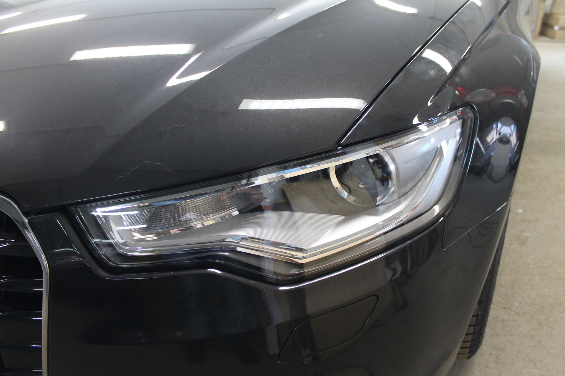

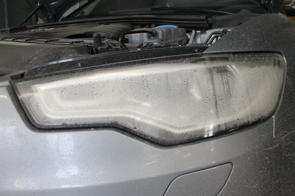

Так случилось что в одно и тоже время к нам начали обращаться владельцы автомобилей AUDI A6 в кузове C7.

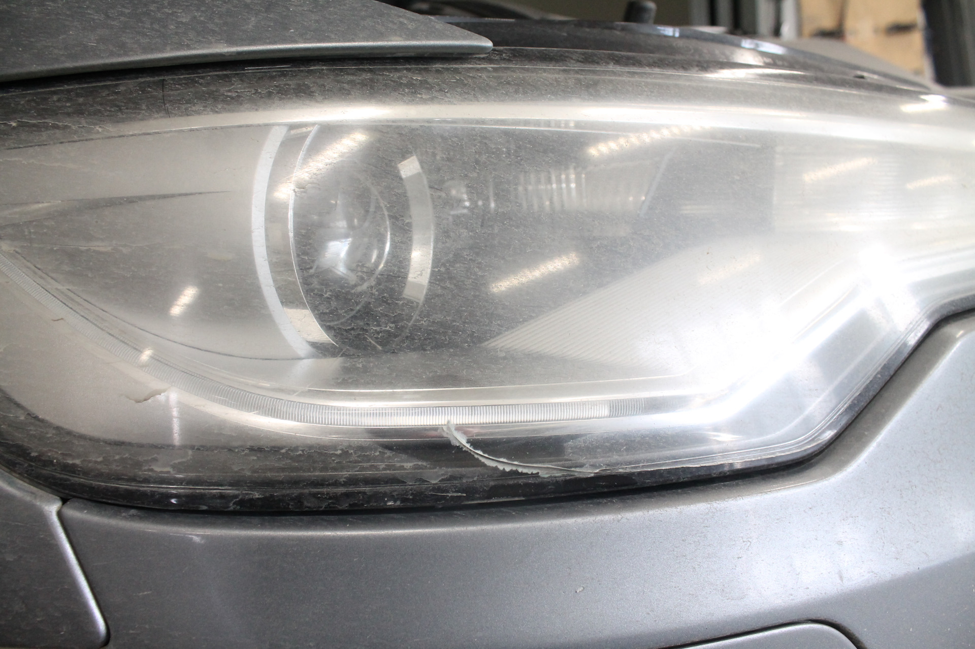

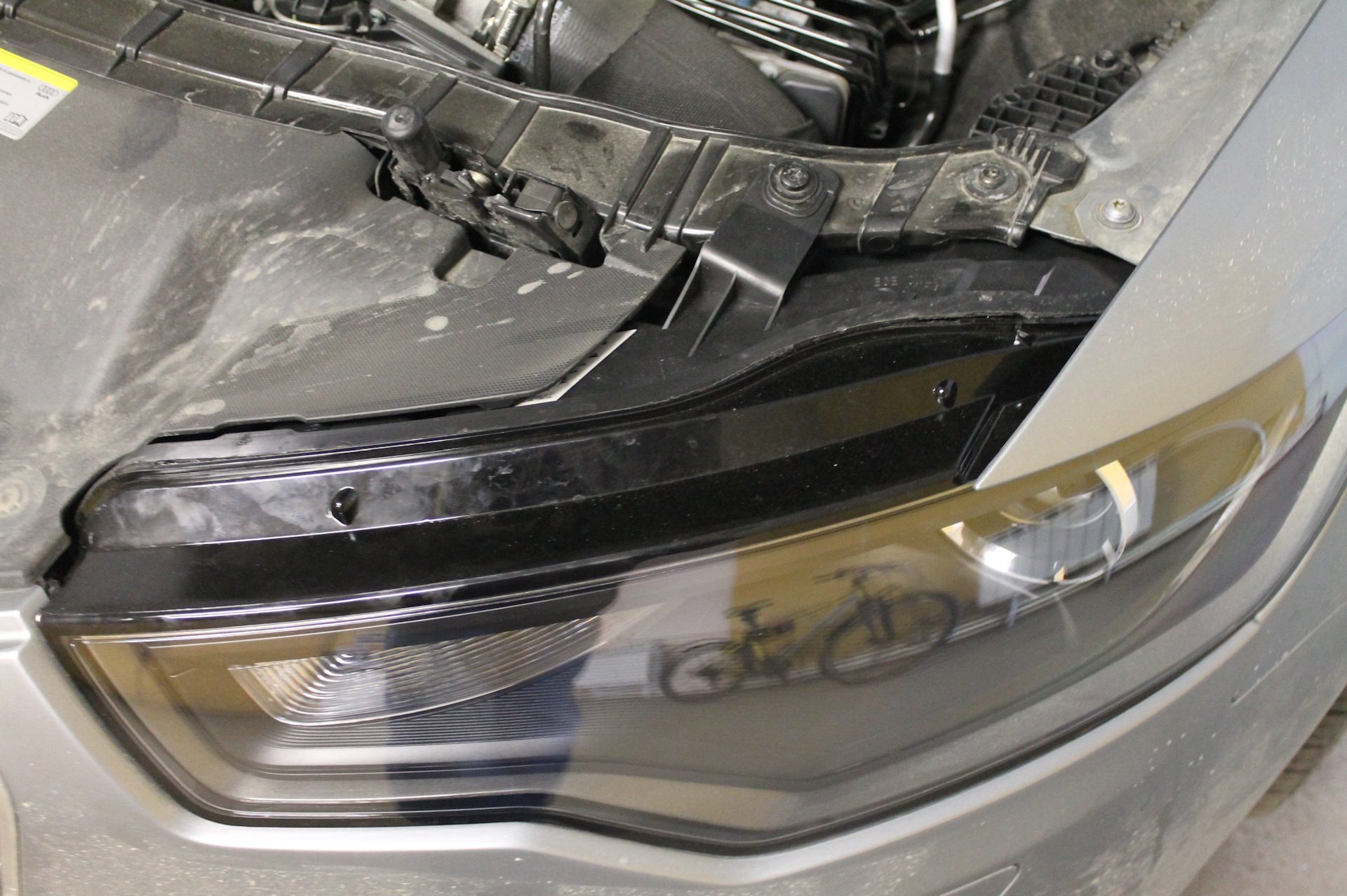

Проблема одна и та же-фары потеют и стёкла трескаются. Причем пробег одной из машин был около 30 тысяч километров .
Вот фото того безобразия что творится с этими фарами

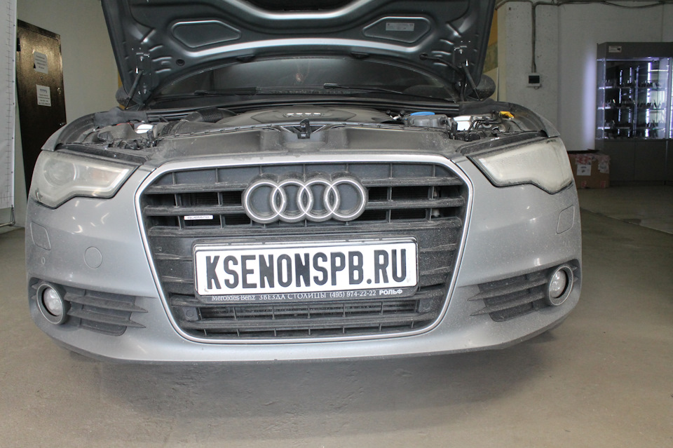

И так стекла новые держим на своём собственном складе. А значит начинаем подготовку к замене.
Сразу оговорюсь-машины делались практически параллельно две-так что для внимательных читателей будет видно что есть и чёрная машина и серая.

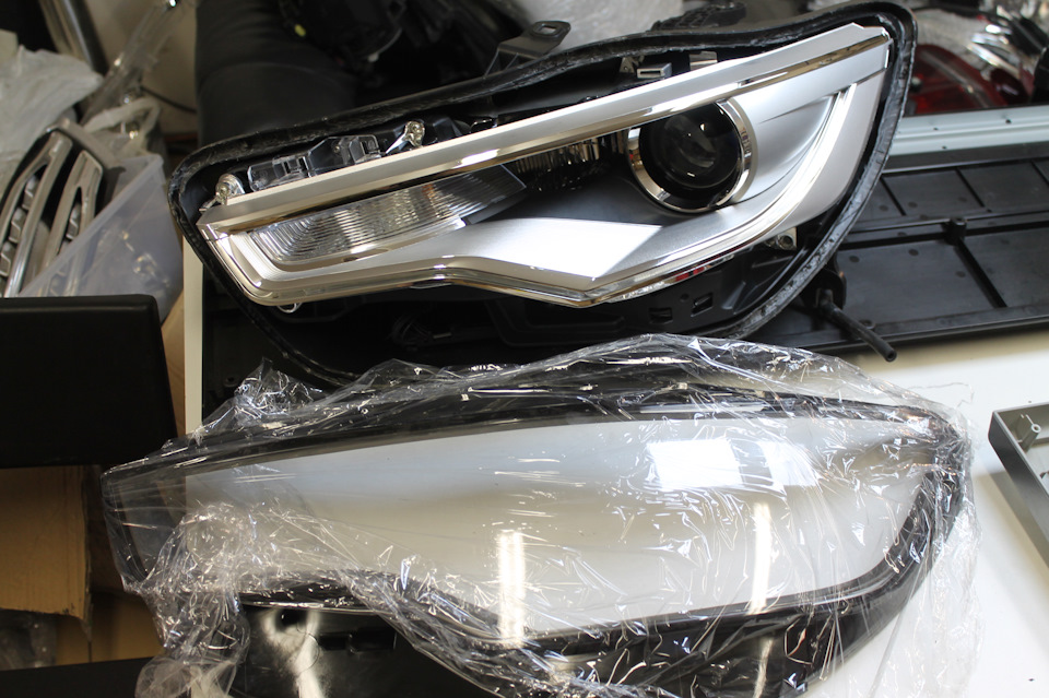

Снимаем фары

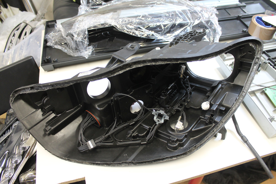

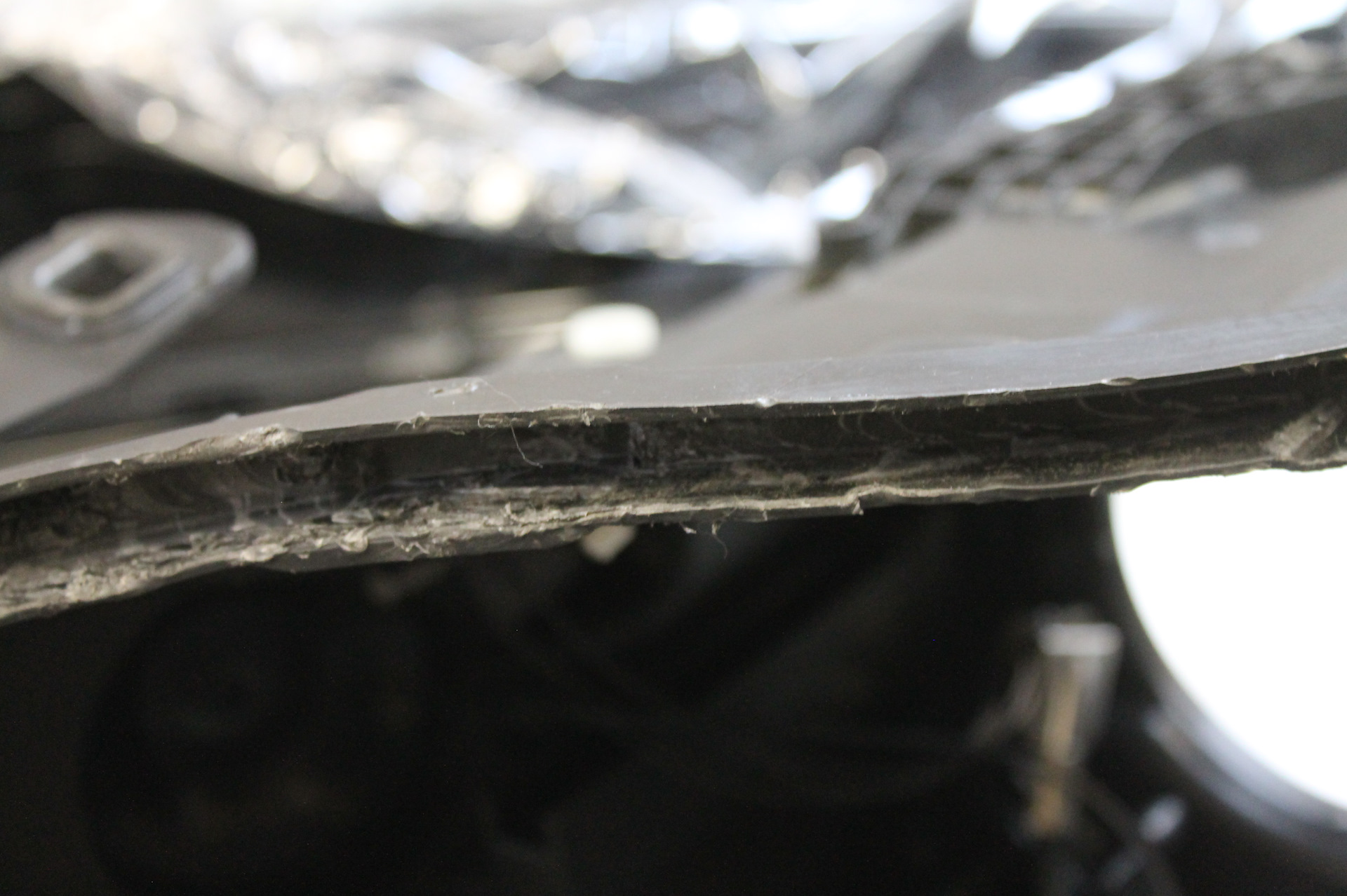

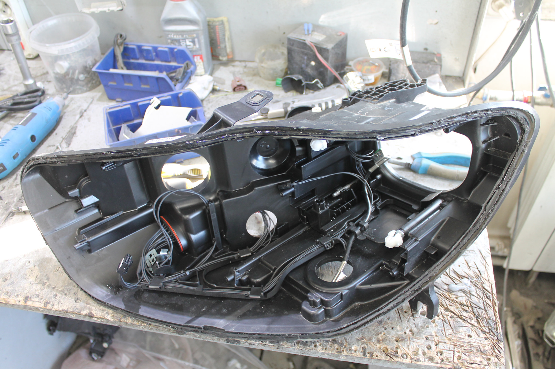

Дальше спиливаем стекло и после этого подготавливаем фару к установке нового.

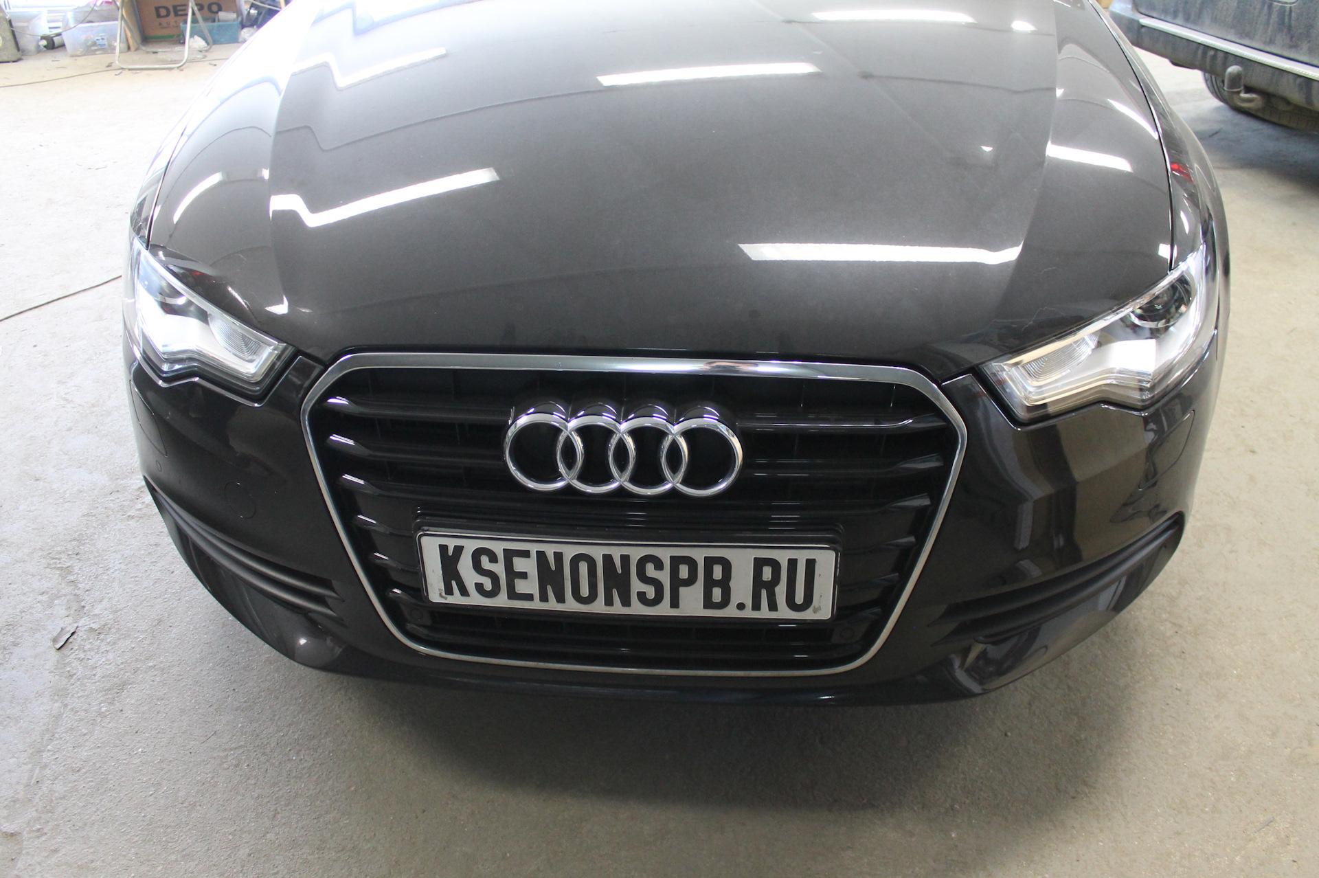

Дальше просто ставим новое стекло на место. На чёрной машине было заменено стекло только левой фары а значит всё осталось в стоке.
Просто фотографии на машине. Ниже будет более подробно описано что мы сделали на серой АУДИ.

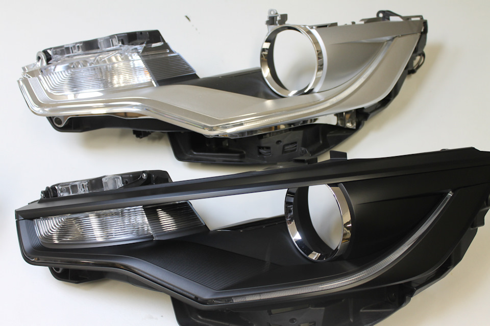

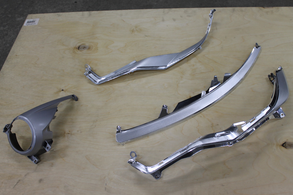

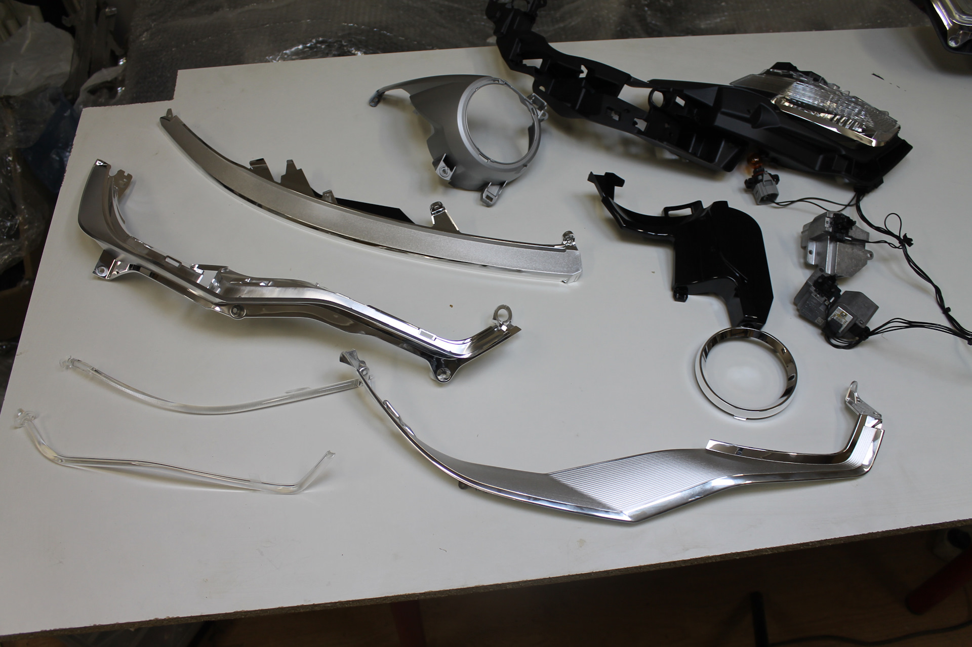

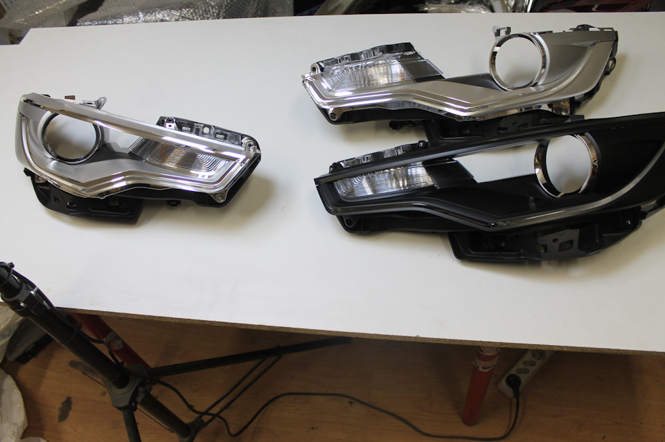

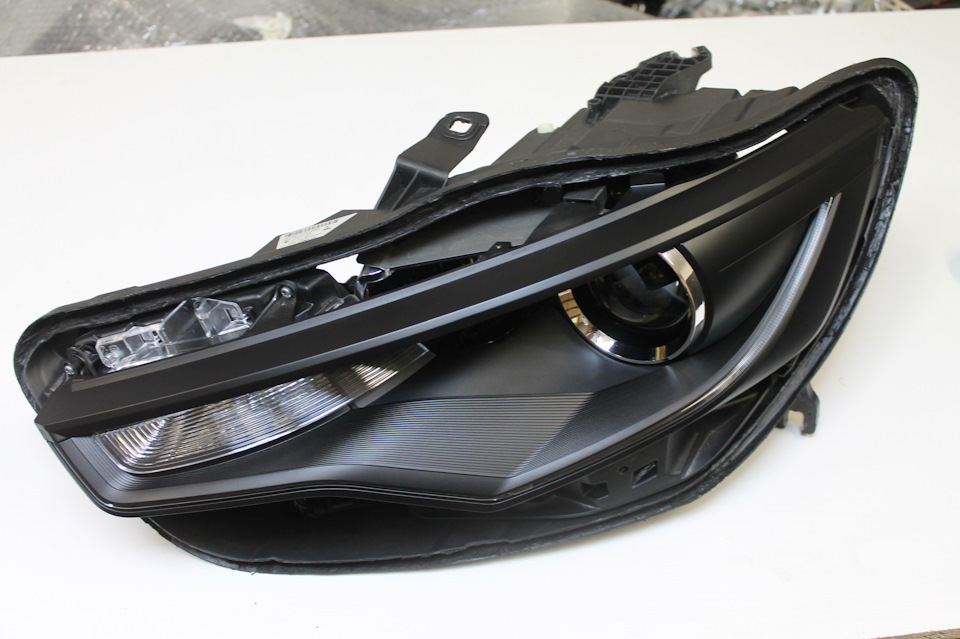

И так на серой AUDI мы не просто меняем стёкла фар а красим их изнутри в чёрный мат. Но не всё полностью а частично. Иначе будет слишком чёрным да и отражатель боковой подсветки по любому будет выделятся одиноким пятном.
Сложность заключается в том что элемент под покраску довольно таки сложный и требует разборки на много элементов.
Сразу скажу-если нет опыта сходу так разобрать сложную маску и не переломать элементы может не у всех получится.

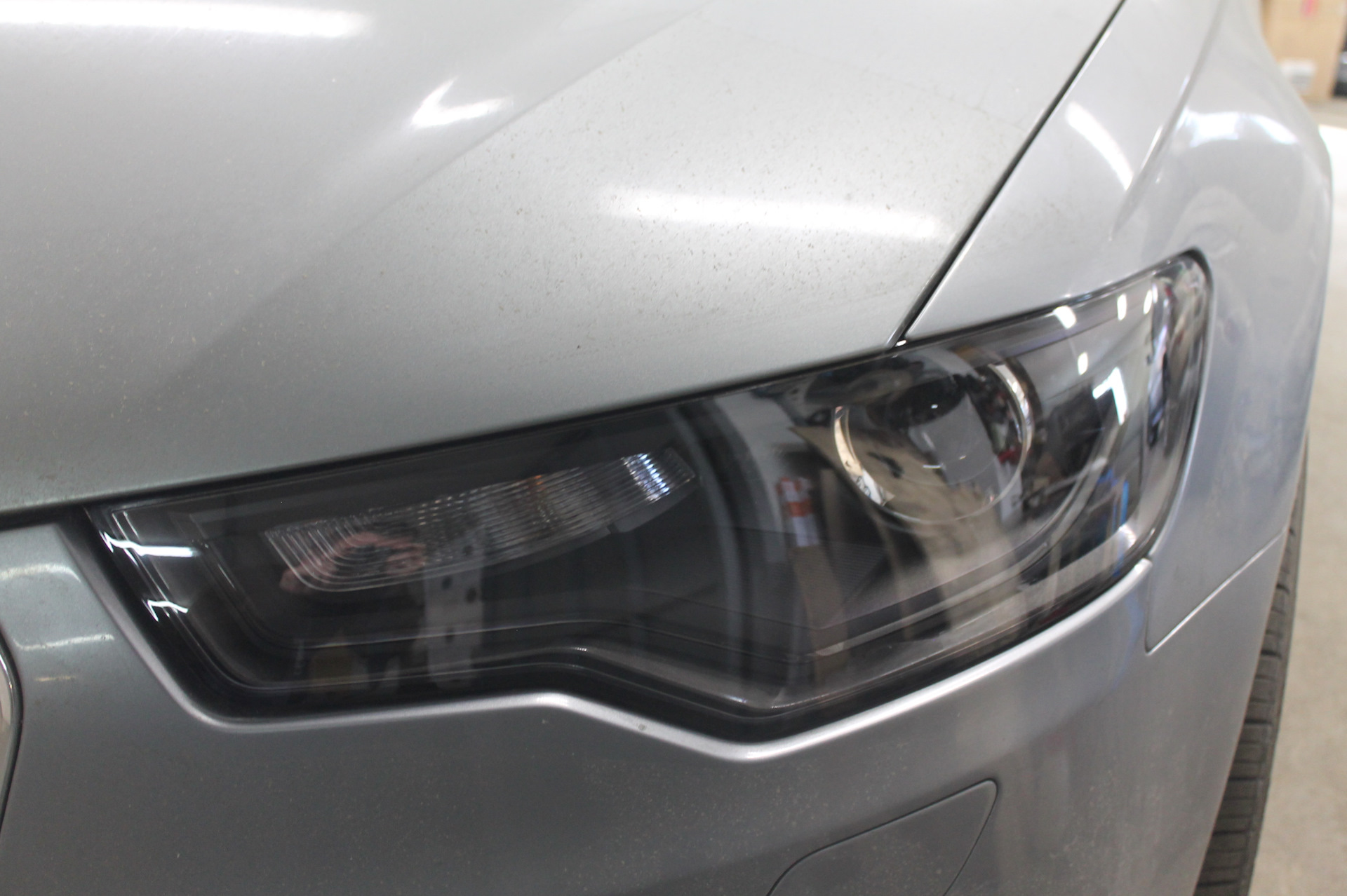

Вот что получается в результате покраски

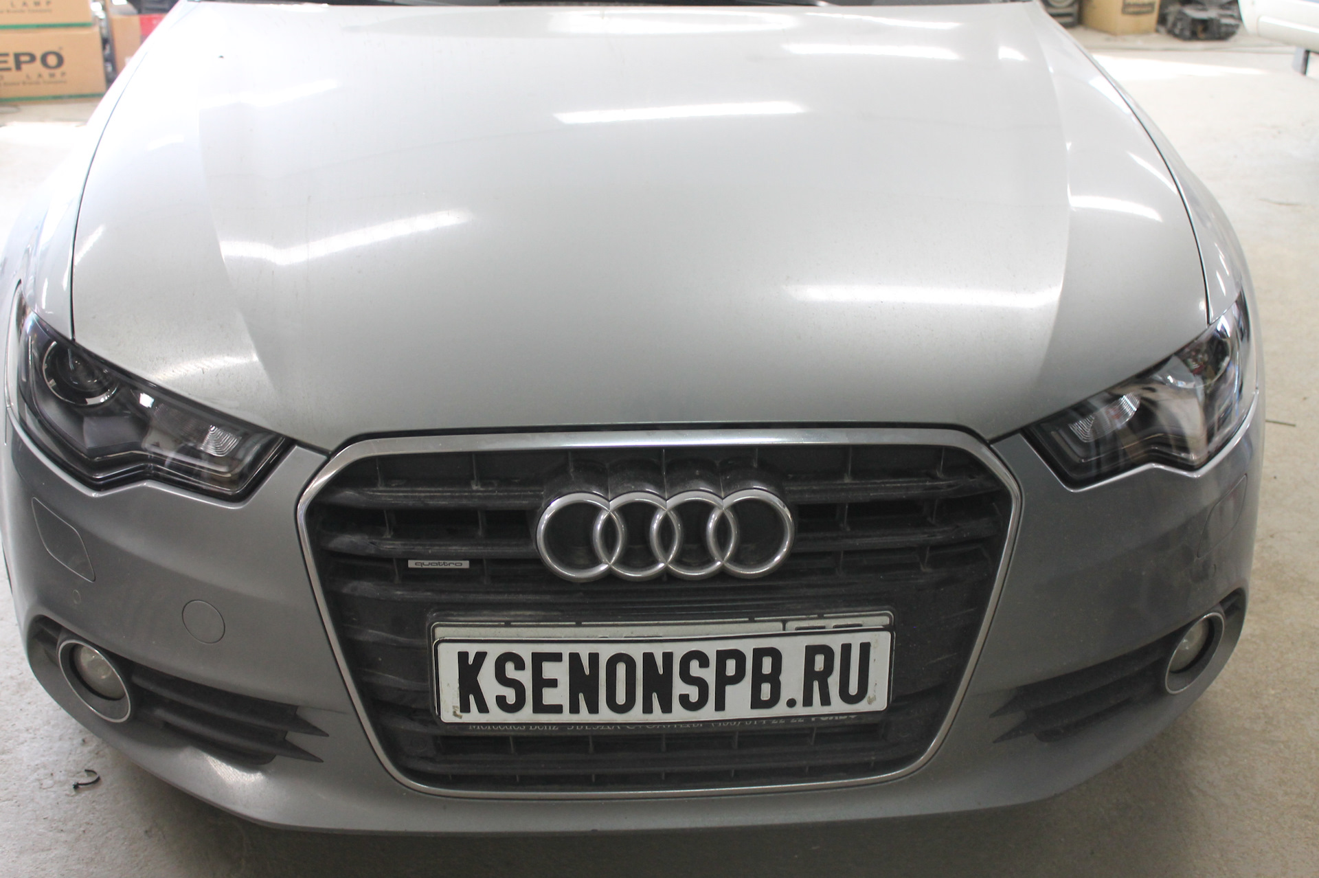

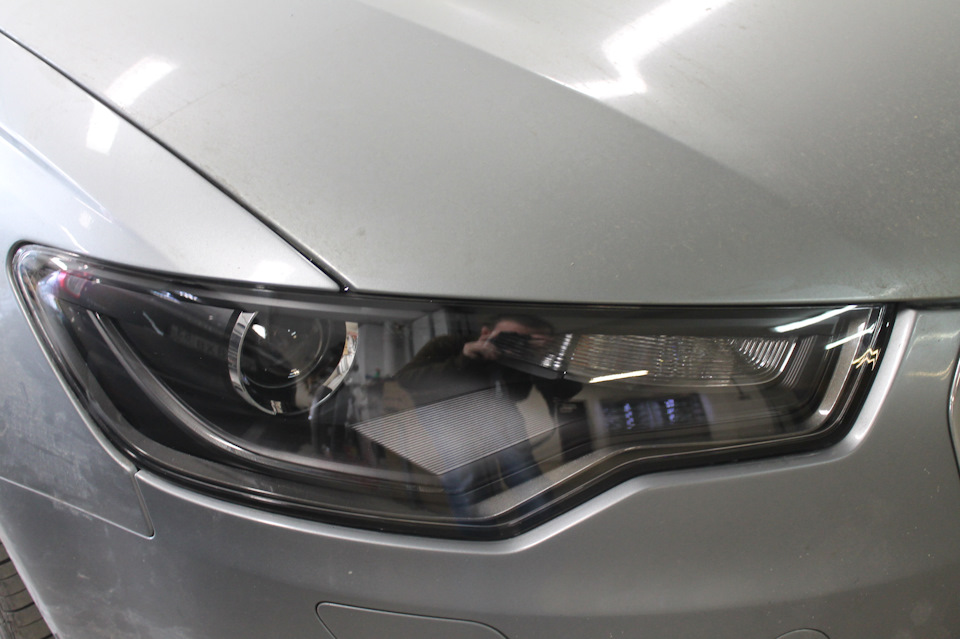

И так смотрим конечный результат
И так фары как новые да ещё и слегка преобразовались. Отпускаем довольного клиента с нашей фирменной гарантией.

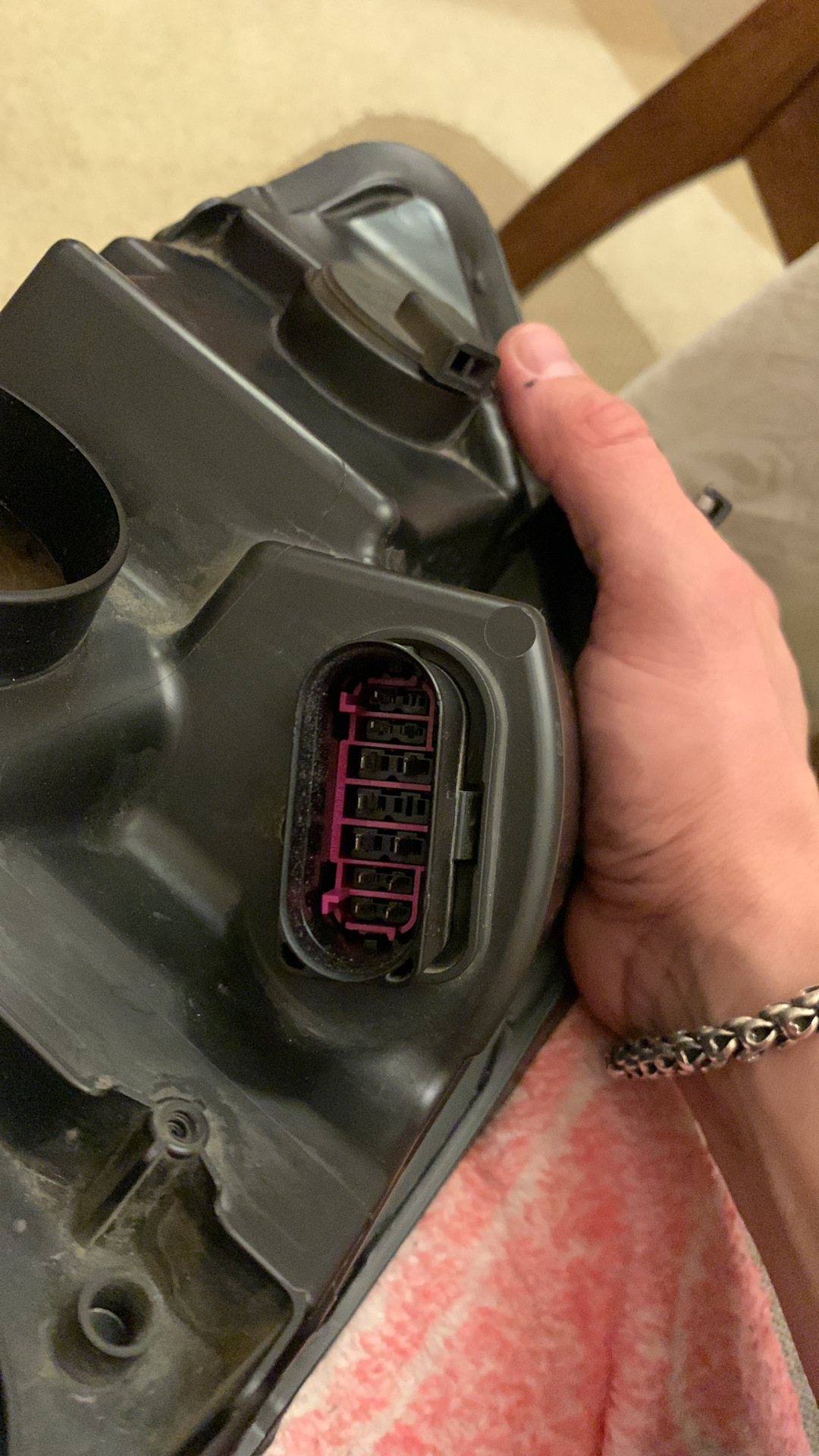

Как вы подвели проводку к bi led модулям? Вы старый блок оставили?

Здравствуйте.а как в домашних условиях можно Стекло с фары снять?обычный фен не берет
Это сложные фары и даже у людей с опытом не всегда хорошо получается. Довертесь специалистам или будте готовы если что искать другие фары
Подскажите, стекла спиливаются или они на термо герметике ?
Если честно всё описано в данном блоге. Чётко написано ---Дальше спиливаем стекло и после этого подготавливаем фару к установке нового.---
Тот же вопрос по герметику ? В блоге ни чего не понятно
Расклеиваются с помощью жидкости для уменьшения адгезии

Супер
только непонятно трещина откуда )))
Видимо возникла в процессе эксплуатации автомобиля.
