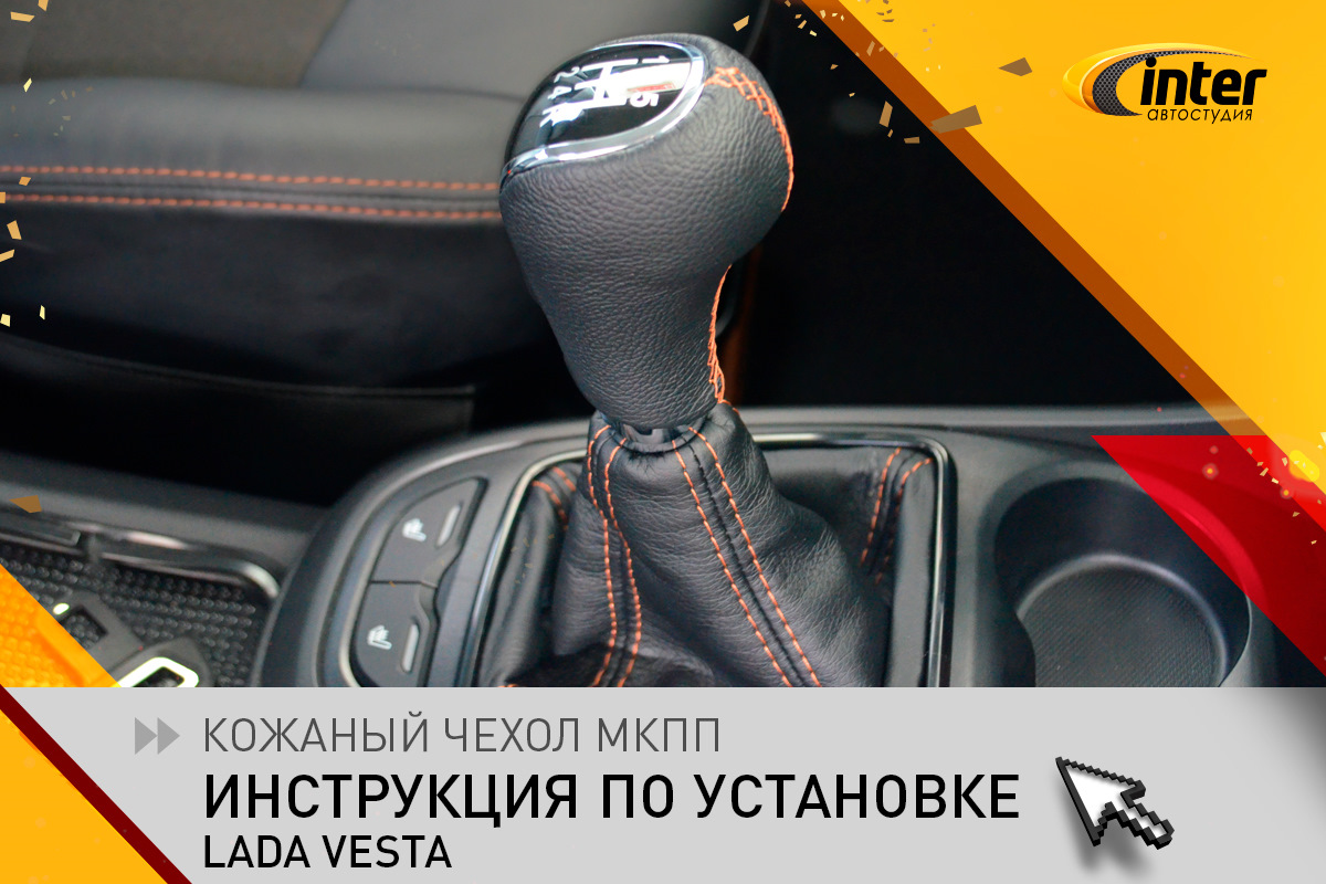

В этой записи мы подробно остановимся на установке кожаной оплетки ручки МКПП, на примере Лада Веста

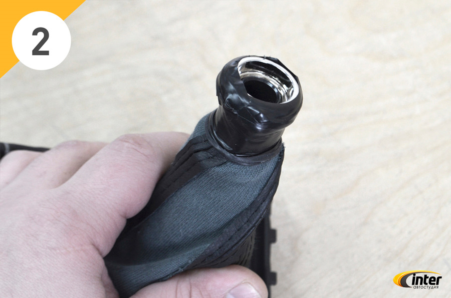

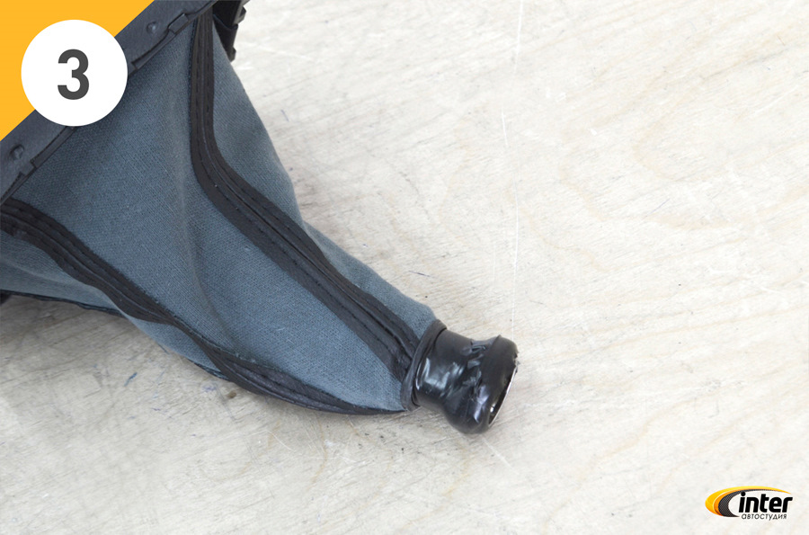

Демонтаж ручки МКПП
Кожух МКПП закреплен на ручке с помощью «волшебной» черной изоленты (которую при сборке можно с успехом заменить на пластиковый хомут).
У основания, кожух приклеен к пластиковой рамке которая защелкивается внутри серебристого ободка на центральном тоннеле пола.
Для того что бы снять ручку МКПП с машины нужно:
Потянуть за основание кожуха вверх, с небольшим усилием все защелки открываются.
Поднять кожух вверх (чтобы не мешал), и против часовой стрелки откручиваем ручку МКПП.

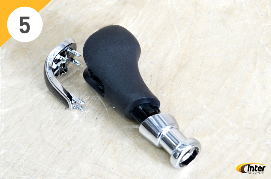

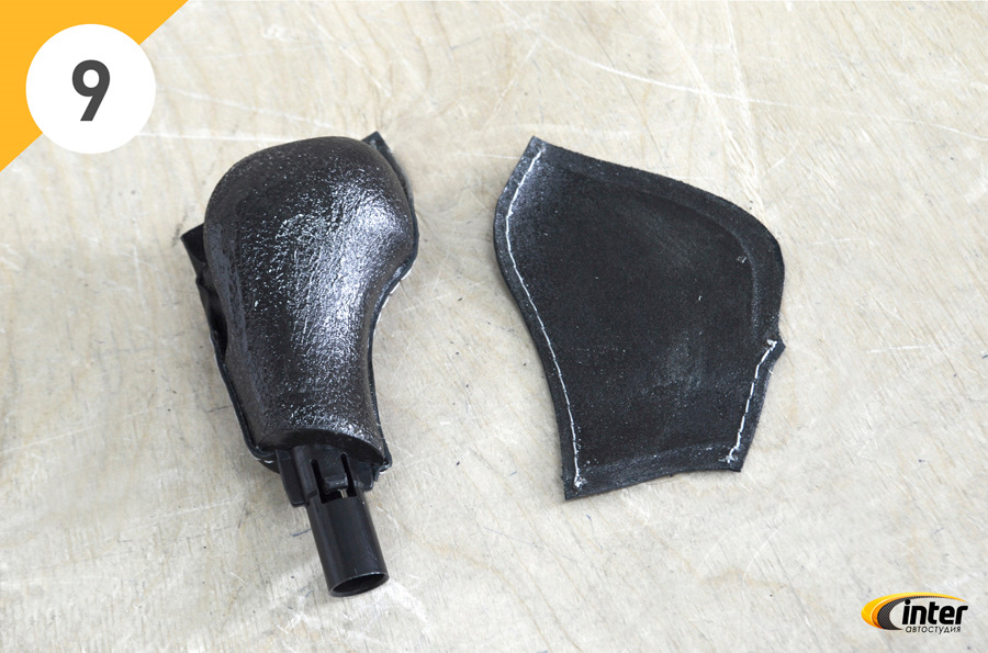

Перед перетяжкой ручки МКПП, с нее нужно снять все хромированные детали.

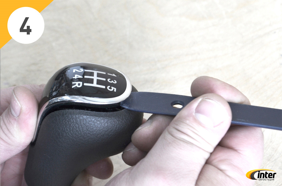

Для снятия верхней накладки, нам понадобится отвертка. Важно соблюсти вектор давления на данную накладку, т.к. она имеет направляющие и защелки, которые просто сломать, если пытаться снять накладку в другом направлении.
Вектор давления на верхнюю накладку должен быть ровно параллельно ручке.
Нижняя хромированная часть снимается простым нажатием, т.е. с небольшим усилием нужно отсоединить нижнюю деталь от ручки.

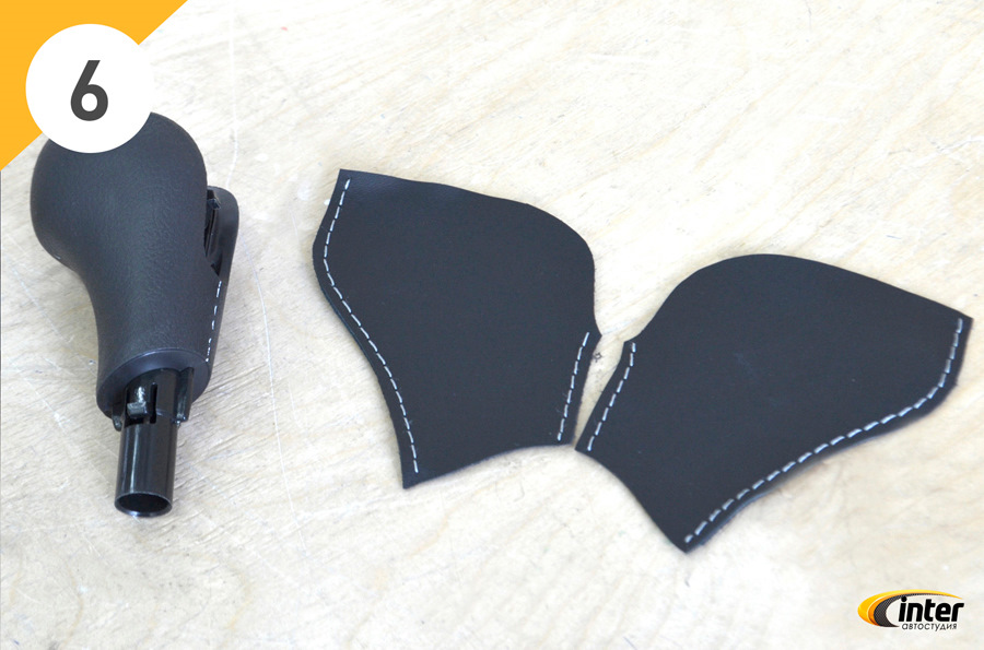

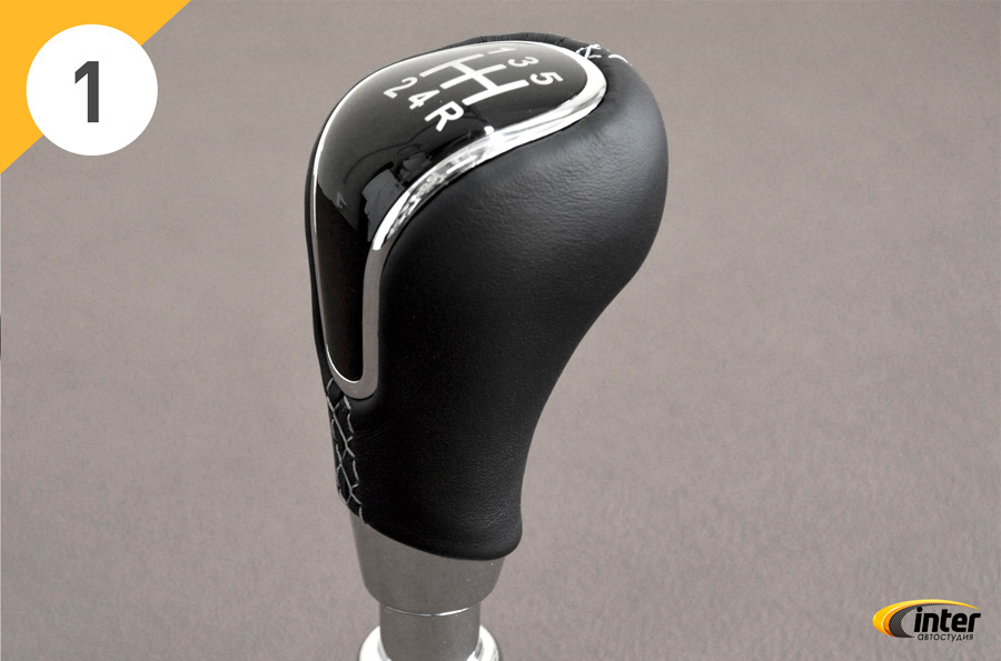

Наша оплетка состоит из двух зеркально выкроенных частей кожи
Далее нам необходимо приклеить данные заготовки кожи на ручку.
Кожаные детали выкроены таким образом, что точно повторяют контур ручки. Перед началом оклеивания примерьте детали и посмотрите, как они должны располагаться на ручке.
Для удобства можно нанести разметку, которая будет проходить ровно по центру (шву) смой ручки.

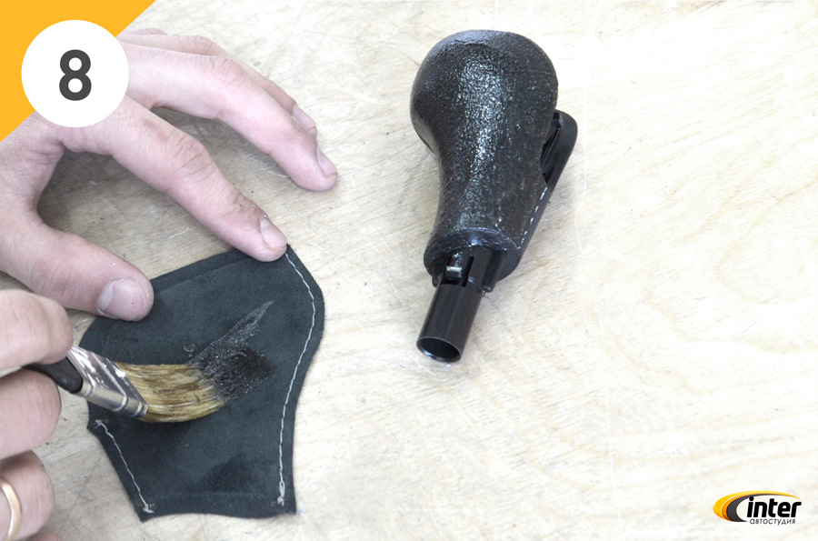

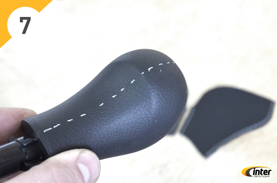

Обезжириваем ручку МКПП.
Для удобства, клеить будем детали поочередно
Наносим клей на ручку и кожу, ждем 10 – 15 минут склейте детали.
Тоже самое повторяем с второй половиной

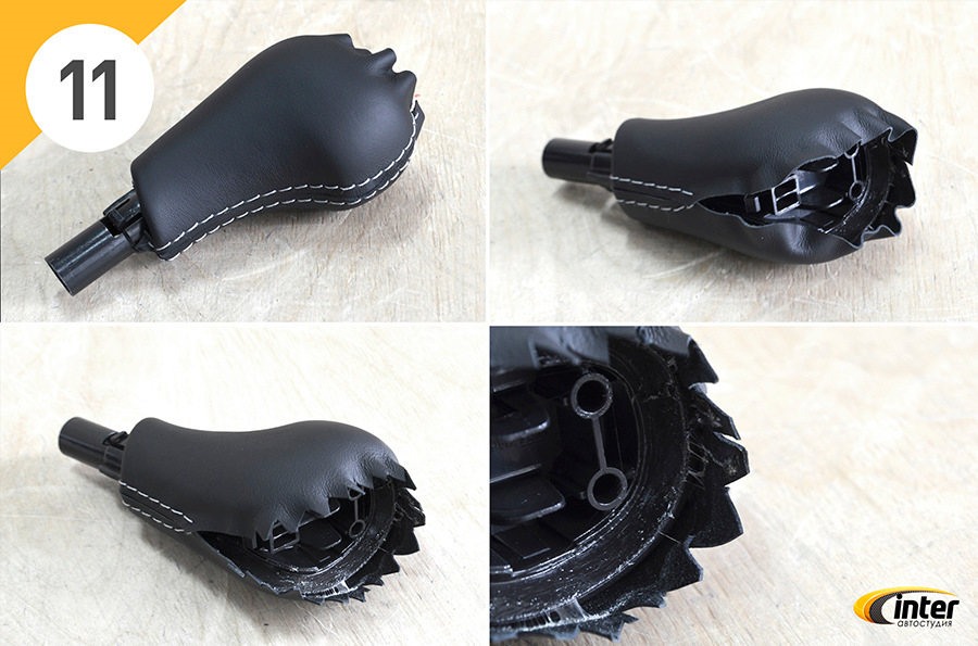

По краям заготовки кожа спущена (сделана тоньше), это нужно для подгиба кожи и дальнейшей установки хромированных накладок на место.

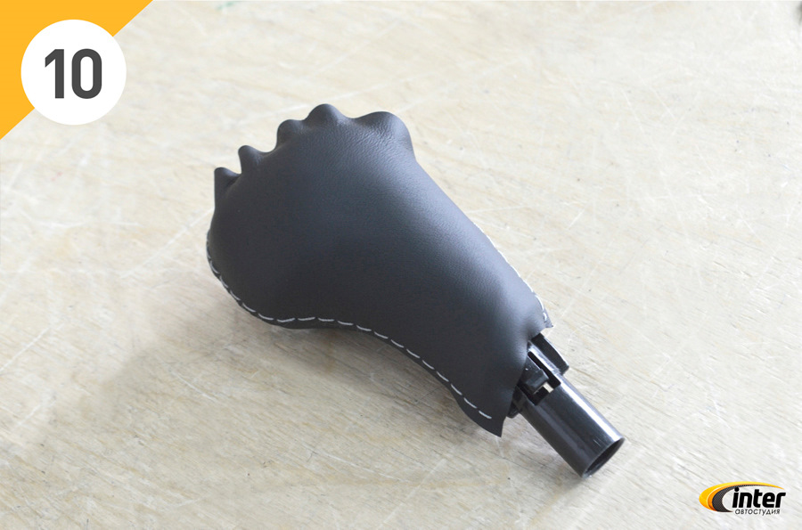

Подгибаем и приклеиваем низ нашей оплетки.
Для лучшей укладки кожи нужно сделать разрезы на кожи в виде треугольных рассечек. После чего заворачиваем кожу во внутрь и приклеиваем ее.

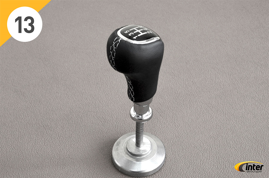

Прошиваем обе детали, путем стягивания стежков.

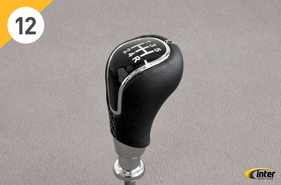

Собираем все в обратно порядки и устанавливаем на машину.
