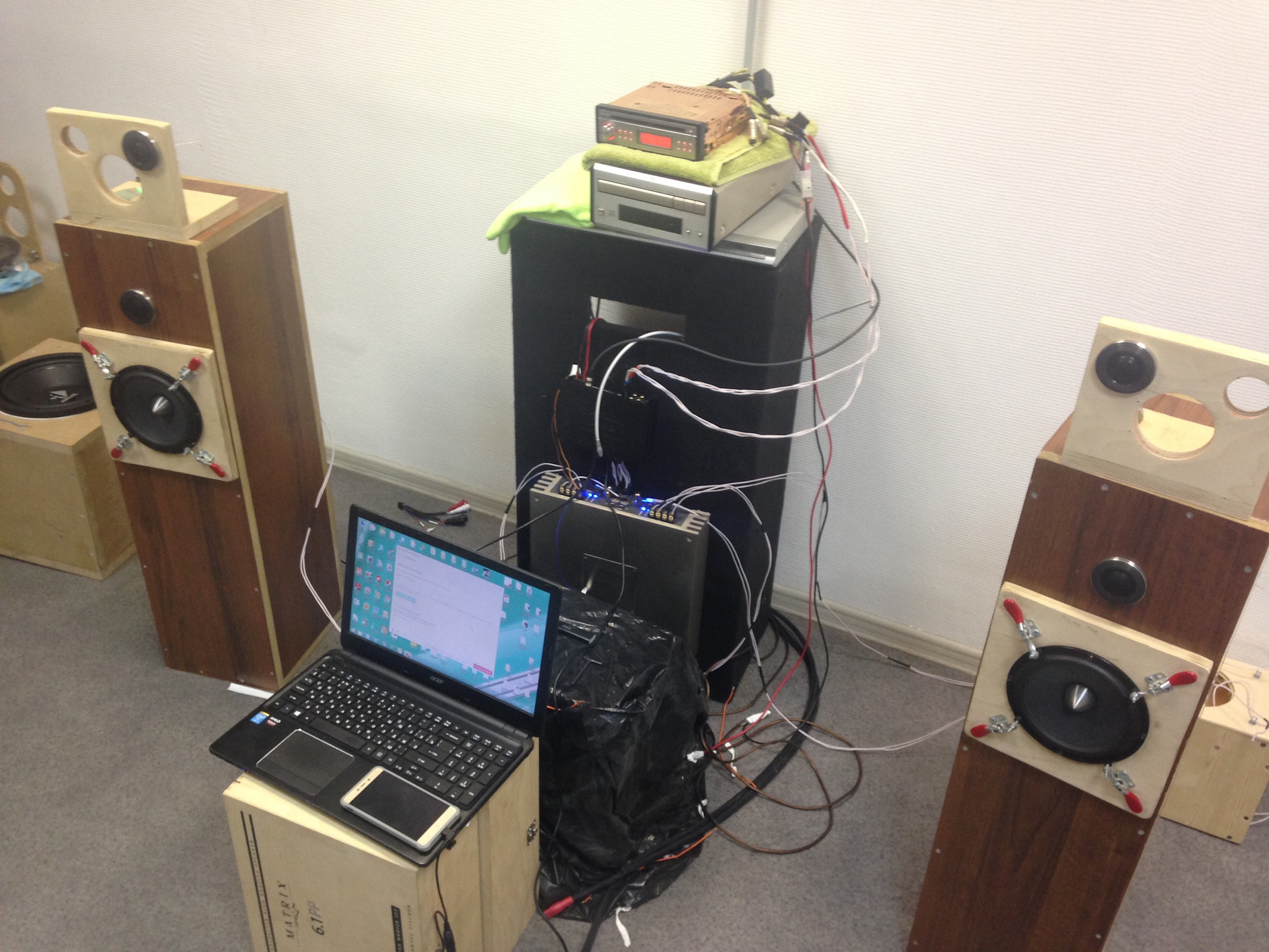

Итак, что есть:
— траснпорт Yamaha, знакомый всем по предыдущим тестам
— Оптика Lifatec стекло
— процессор Helix DSP2
— Brax X4 + Brax ML1 + Brax 6.1pp через пасскроссы
и, главный участник теста — "ммммм, Данон". А если быть точным, Denon DCT-1
Так же имеет группу слушателей в виде меня, Jaff и pechatic
Для полноценного прояснения картины с Данончиком прослушали следующие варианты:
1) Данон через аналог в проц, с проца на усь
2) Ямаха через стеклянную оптику в проц, с проца на усь
3) Данон через аналог в усь

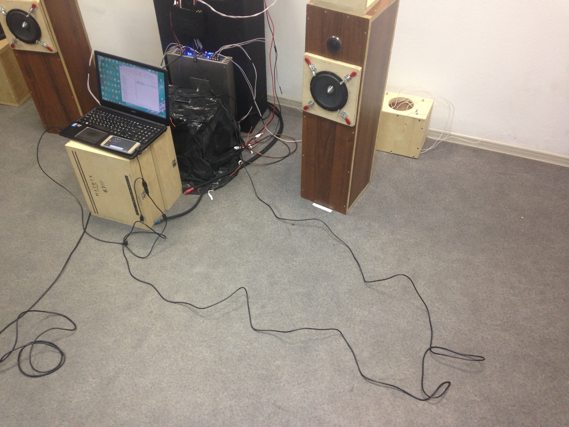

Эта часть прослушки была проведена достаточно быстро, поэтому мы добавили ещё немного ингридиентов к нашему йогуртовому десерту:
— Оптика Oehlbach пластик
— модуль Helix HEC UDB
— ноутбук на Windows 10 с родным драйвером Helix HEC Asio
— Смартфон Xiaomi Redmi 4pro на Андроид с установленным USB Audio Player Pro
— Два USB кабеля (1,5м и 5м)
и к первым трём конфигурациям добавили ещё несколько:

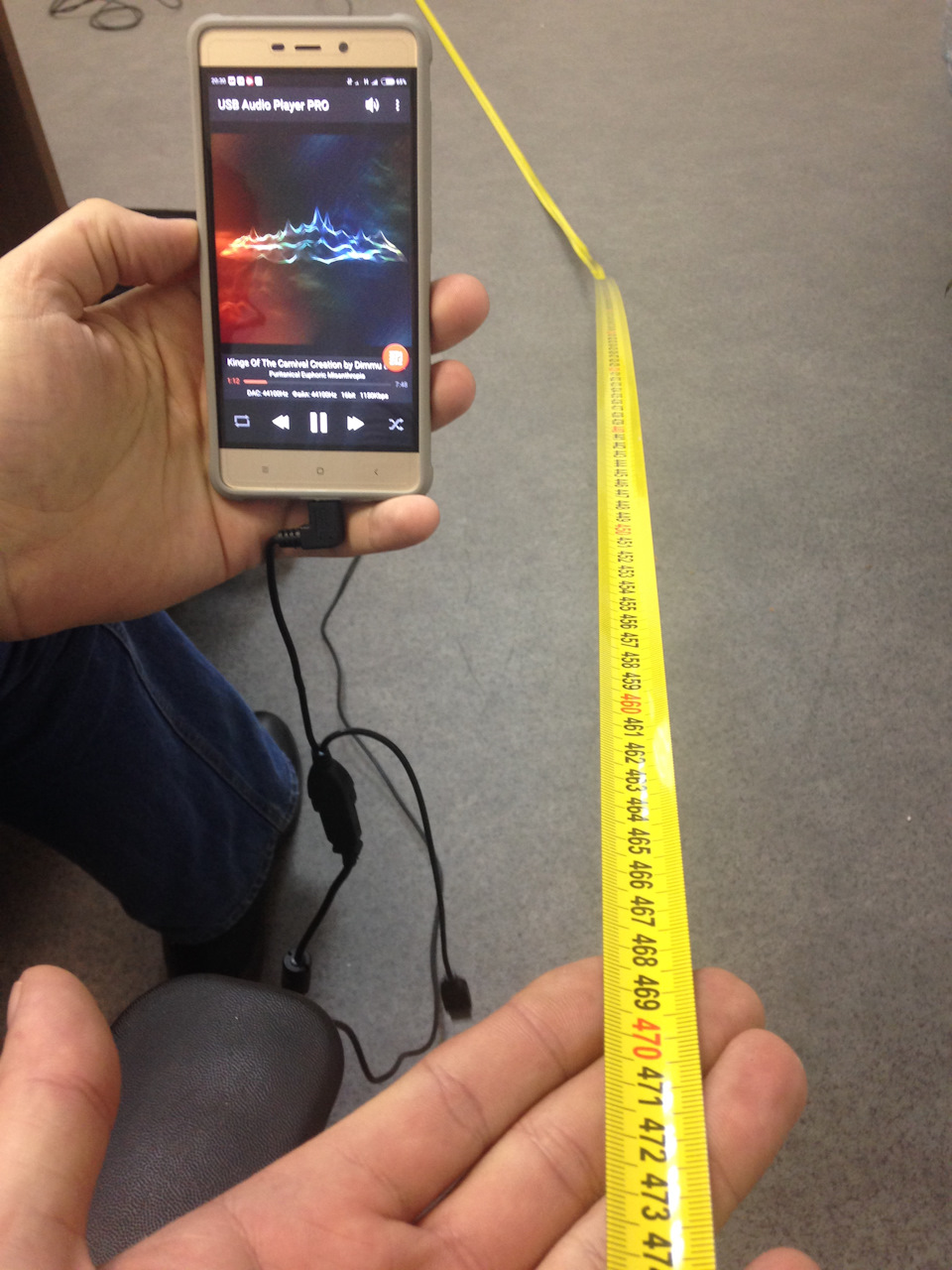

4) Android по короткому USB в проц
5) Yamaha по стеклянной оптике в проц
6) Yamaha по пластиковой оптике в проц
7) Windiows по короткому USB в проц
8) Android по длинному USB в проц

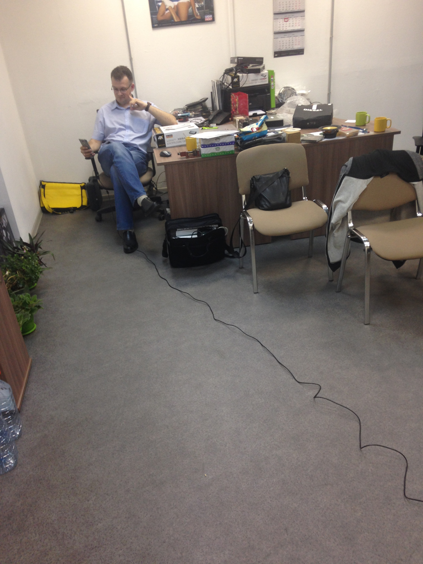

4 vs 8: Ну и на сладкое проверили, а как поведёт себя длинный USB? Да никак. В смысле, точно так же, как и короткий. Разница на уровне сумасшествия)))

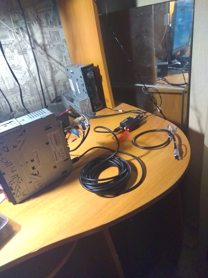

Пробовал на китайконверторе 5м и 20см, разницы 0. (спишу на то что йа глухой 😁)
Варианты:
1) Китайконвертер
2) оптика, что 20, что 5м — пластик
3) тракт
Китайконвертор реально играет на 3 с минусом. не зависимо от длинны и кабеля оптики. пробовал черех хеликс.2 это дело, небо и земля
вово.
Так даже без многобукв понятно что "двойное или даже тройное преобразование" это полная шляпа
"4 vs 8: Ну и на сладкое проверили, а как поведёт себя длинный USB? Да никак. В смысле, точно так же, как и короткий. Разница на уровне сумасшествия)))"
Любопытно )) например у меня подключение по длинному шнурку ipod к СД7х вызывало кучу артефактов, сбоев чтения и т.д., короткий шнур (даже не оригинальный) все хоккей. Некорректно конечно с вашим тестом сравнил, но все же )
Это очень правильное замечение, я ждал его! :) Я уверен, что чудес не бывает и более длинный шнур даёт бОльшие потери и ловит больше помех и наводок, что отрицательно сказывается на передаче сигнала. Но именно в виде сбоев чтения, тресков и т.п., когда повторных передач пакетов настолько много, что скорость канала непозволительно снижается.
Однако, если использовать хороший кабель с нормальным сечением проводников и экраном (вон, один супермегаслухарь даже сам паял ЮСБи кабеля)))), такая проблема не повторится.
И тут возникает загвоздка — USB разъёмы прод пайку найти можно без проблем, а Lightning или старый яблочный разъём лично я не встречал.
