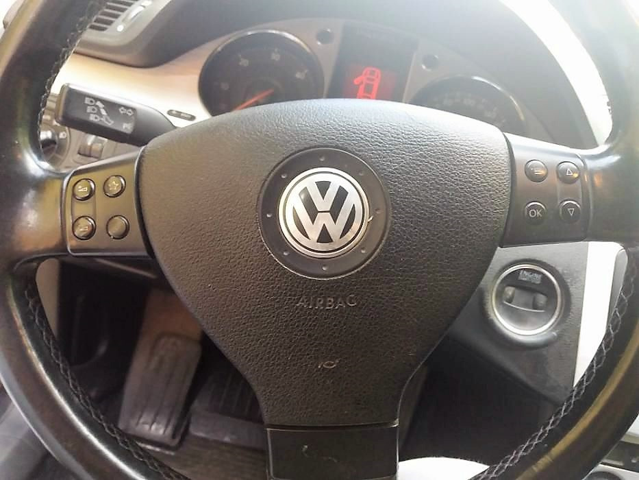

1. Работает ли 8ми кнопочный руль пассата гольфа и других машин до 8 модельного года?
Нет не работает. Нужна замена руля на 12ти кнопочный и замена подрулевого блока.
На тигуане 8ми кнопочный руль работает, но как выяснилось не на всех.
Обновление! 31.03.17.

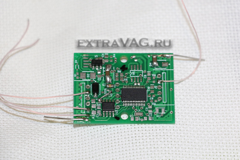

Для поддержки мультируля 8 кнопок и для мультируля Skoda разработан специальный интерфейс. теперь не нужно менять руль и подрулевой блок.
также прибор активирует камеру заднего вида без врезки в проводку авто (не требуется подключение к заднему фонарю и фильтр с задержкой) ТОЛЬКО ДЛЯ DESAY!

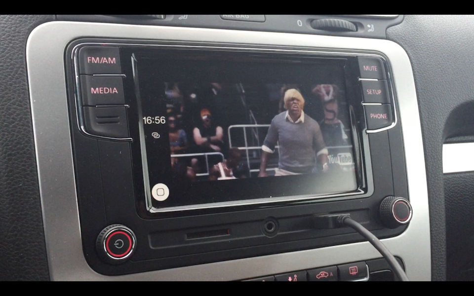

Можно ли это закодировать?
Нет.

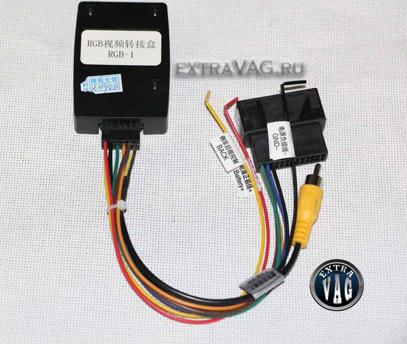

7. Как подключить оригинальную камеру RGB без траекторий к магнитоле?
Нужно использовать конвертер видеосигнала RGB-CVBS

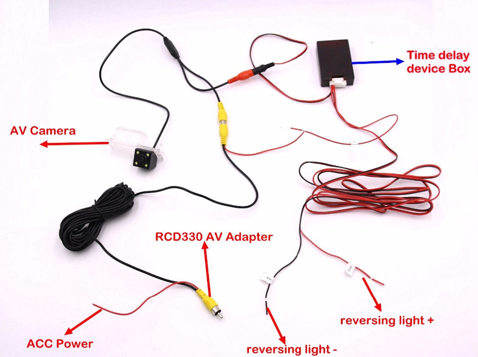

Как подключить неоригинальную камеру (CVBS)
Читайте следующий пункт №8
8. Почему неоригинальная камера не включается или включается один раз, а потом выдаёт ошибку или зависает, изображение плывет сверху вниз ?

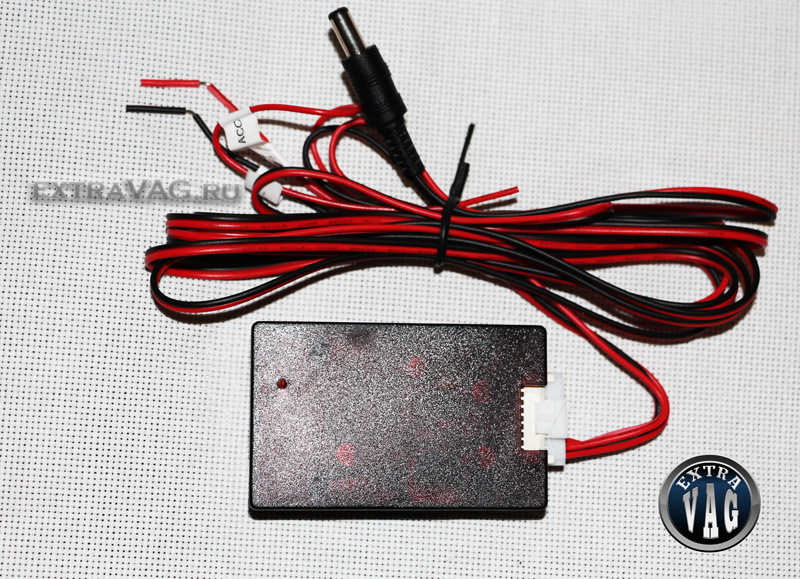

Нужно во первых обеспечить чистое питание на камеру через фильтр питания.
Так же выяснилось, что магнитолам 330 серии обязательно необходимо наличие видеосигнала в течении не менее 8 секунд после выключения задней передачи.
Оригинальные камеры для магнитол MIB по умолчанию имеют такую функцию и держат ровно 9 секунд.
Для неоригинальных камер необходимо подключение через фильтр питания с функцией задержки не менее этого времени. (8 сек)

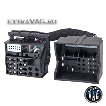

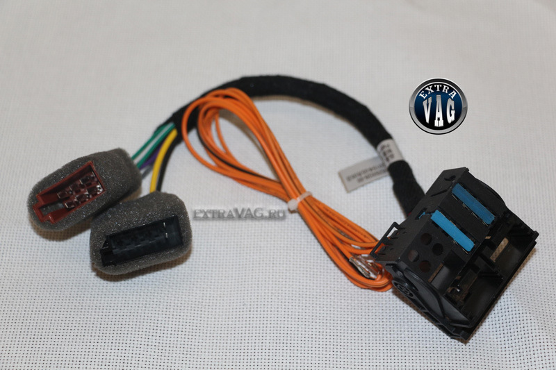

9. Как подключить магнитолу на автомобиль с ISO разъёмами?
через переходник ISO-Quadlock и обязательно подключить к кан шине в блоке BCM или Gateway ( в зависимости от автомобиля.)

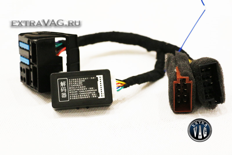

10. Как подключить RCD 330 в автомобиль Skoda Rapid от 16 модельного года и моложе?
Единственный на сегодняшний день рабочий вариант подключение через эмулятор каншины с активатором видеовхода или без него. Также потребуется кое какая перепиновка разъёмов.

14. Воспроизводит ли видео с флешки?
Нет.

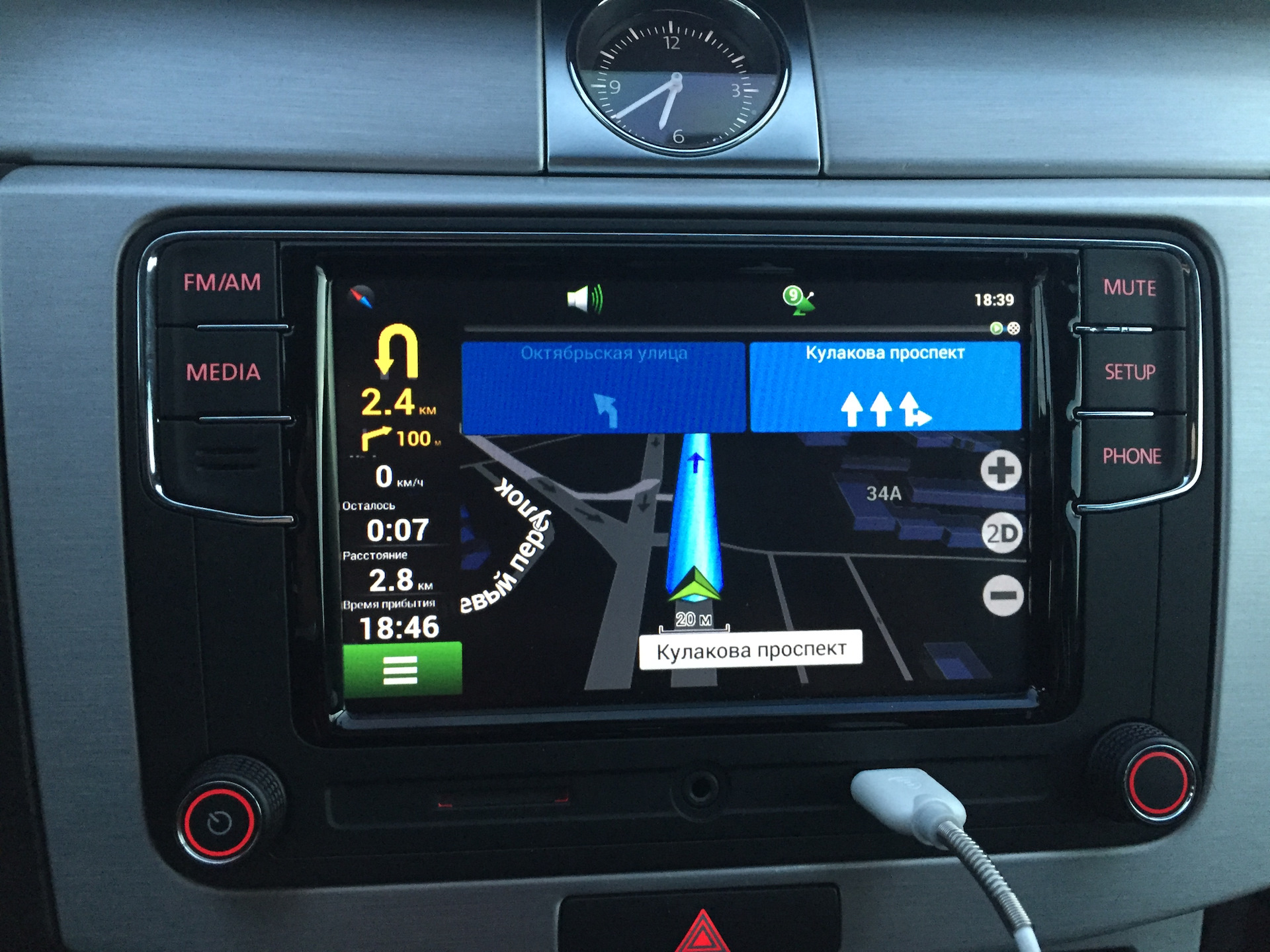

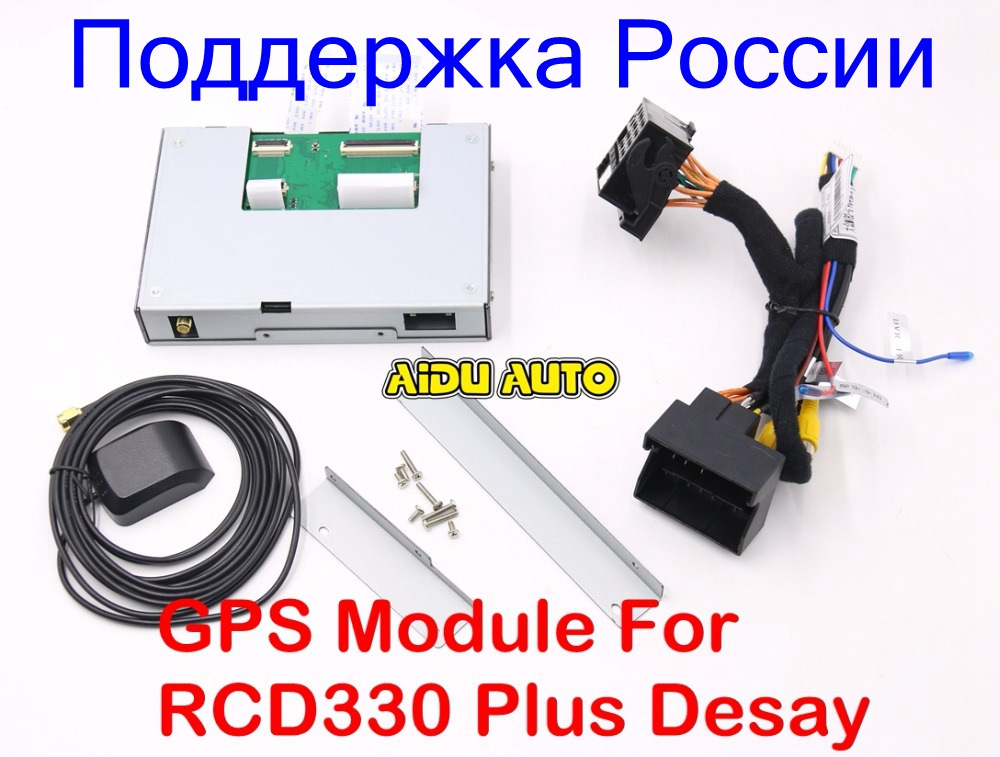

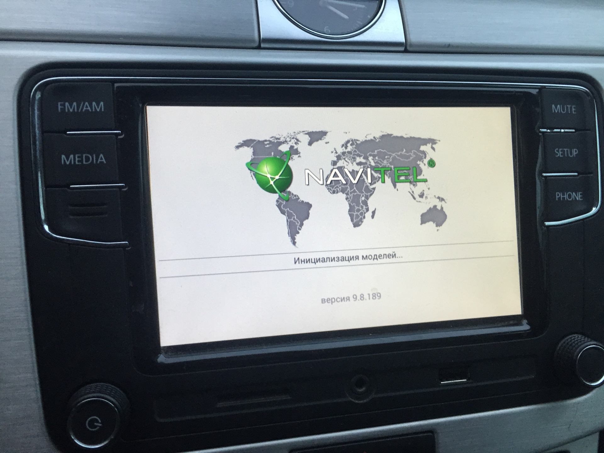

15. Есть в ней навигация?
Нет.
Можно ли дооснастить? . Да можно, при помощи дополнительного модуля.

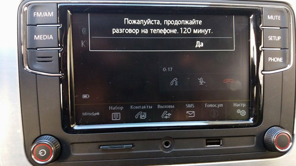

16. Какие телефоны поддерживают MIRRORLINK?
Здесь я буду дополнять список с вашей помощью. Если ваш телефон поддерживает миррорлинк на 330+ и его нет в списке, обязательно напишите марку и модель. Помогите другим пользователям.
Необходим качественный шнур, а лучше оригинальный для полноценной работы функции.
HTC поддерживает полное зеркалирование
SONY Xperia Z1, Z3, Z5 Поддерживает полное зеркалирование
Samsung серия S поддерживаются только некоторые приложения . Зеркалирования нет.
Samsung А5

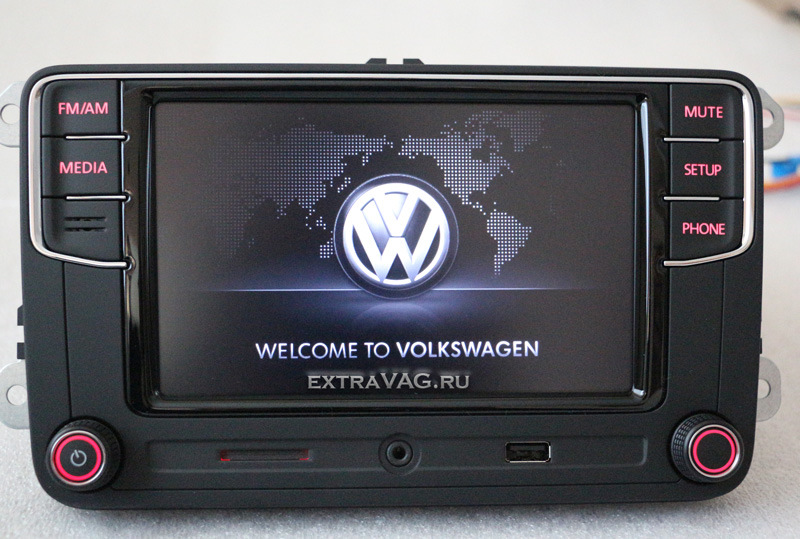

17. Какие версии бывают и чем отличаются.
Производителей магнитолы два.
1. DESAY AV
Особенности: не поддерживает мультируль Skoda*, построен на закрытой для доступа операционке WinCE 6.0
*см. пункт 1
мало шансов на программное обновление, но сейчас имеет более низкую стоимость в связи с вскрывшимися обстоятельствами, по апгрейду второго производителя.
Однако взлом устройства сделан и активно идет доработка магнитолы. За новостями СЮДА!
2. NoName который на самом деле TianBao или TienBao или Тэмпо в вольном переводе.
Поддерживает мультируль Skoda.
Построен на операционке Linux. Имеет уже хакнутое обновление в свободном доступе, которое не рекомендуется к установке ибо имеет очень много глюков и косяков, но работы идут с двух сторон, как китайской так и российской.
Подробности будут позже .

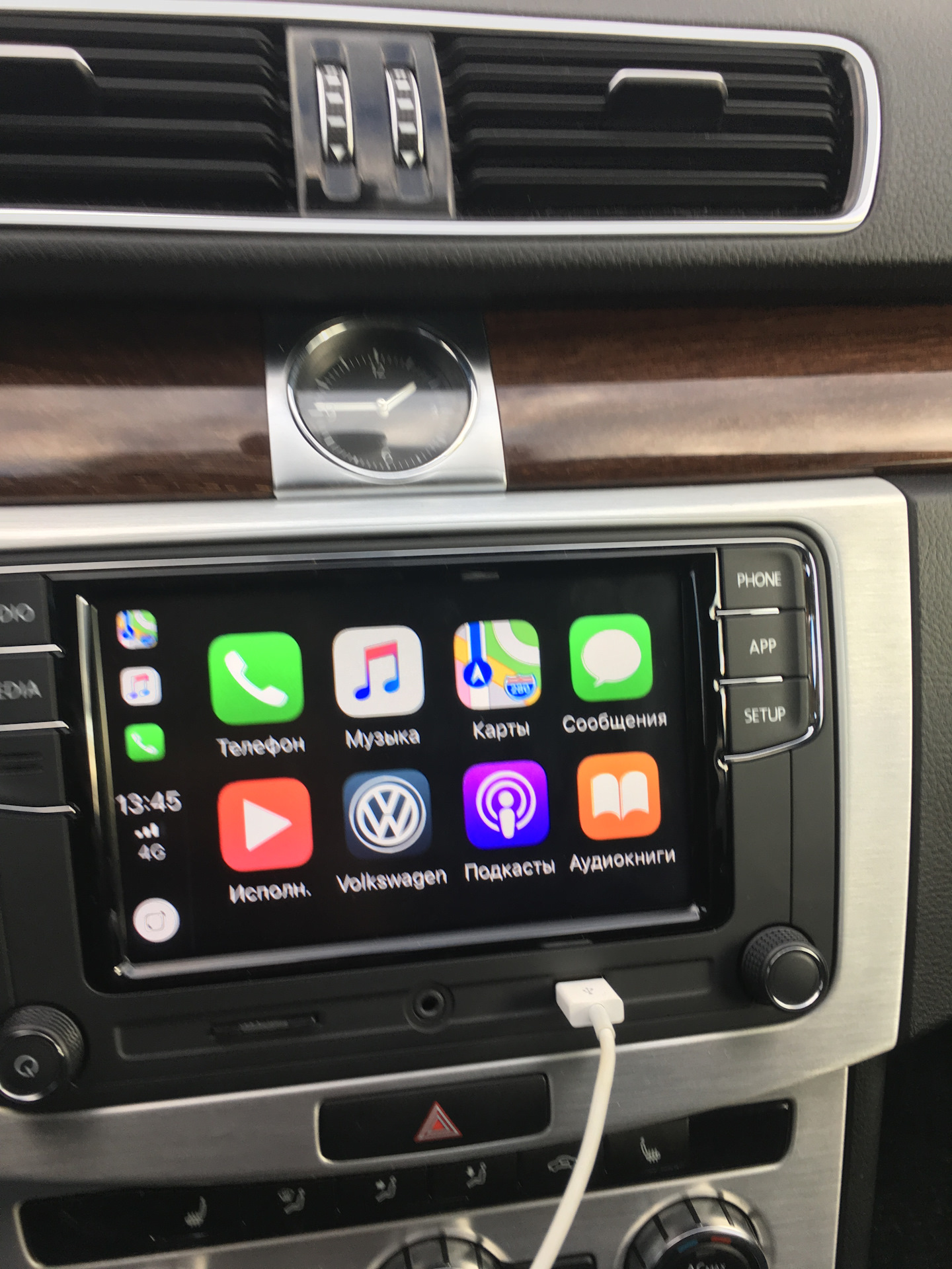

Что дает это обновление?
По большому счёту поддержку функции CARPLAY для iPhone, это более толковая на сегодняшний момент функция чем Mirrolink. которая имеет одну непобедимую для азиатских магнитол особенность, mirrorlink вырубается на скорости, что сводит его полезность на нет.
Carplay не вырубается и позволяет пользоваться приложением Карты например, в движении.

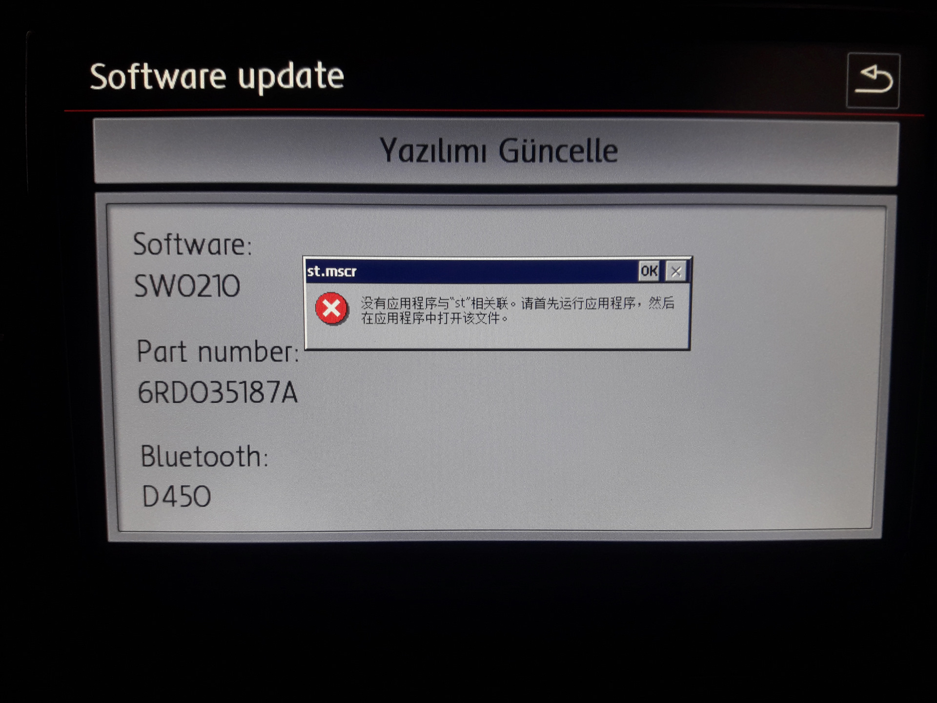

18. Можно ли снять блокировку mirrorlink?
На данный момент времени можно программно.
И можно через эмулятор каншины заставить магнитолу думать что она установлена в машине которая никогда и никуда не едет, в этом случае будет отсутствовать связь с приборкой, что в принципе терпимо, но также и с мультирулём, что уже не удобно, однако у кого мультируля нет и не планируется, это вариант разблокировки миррорлинка весьма подходит.

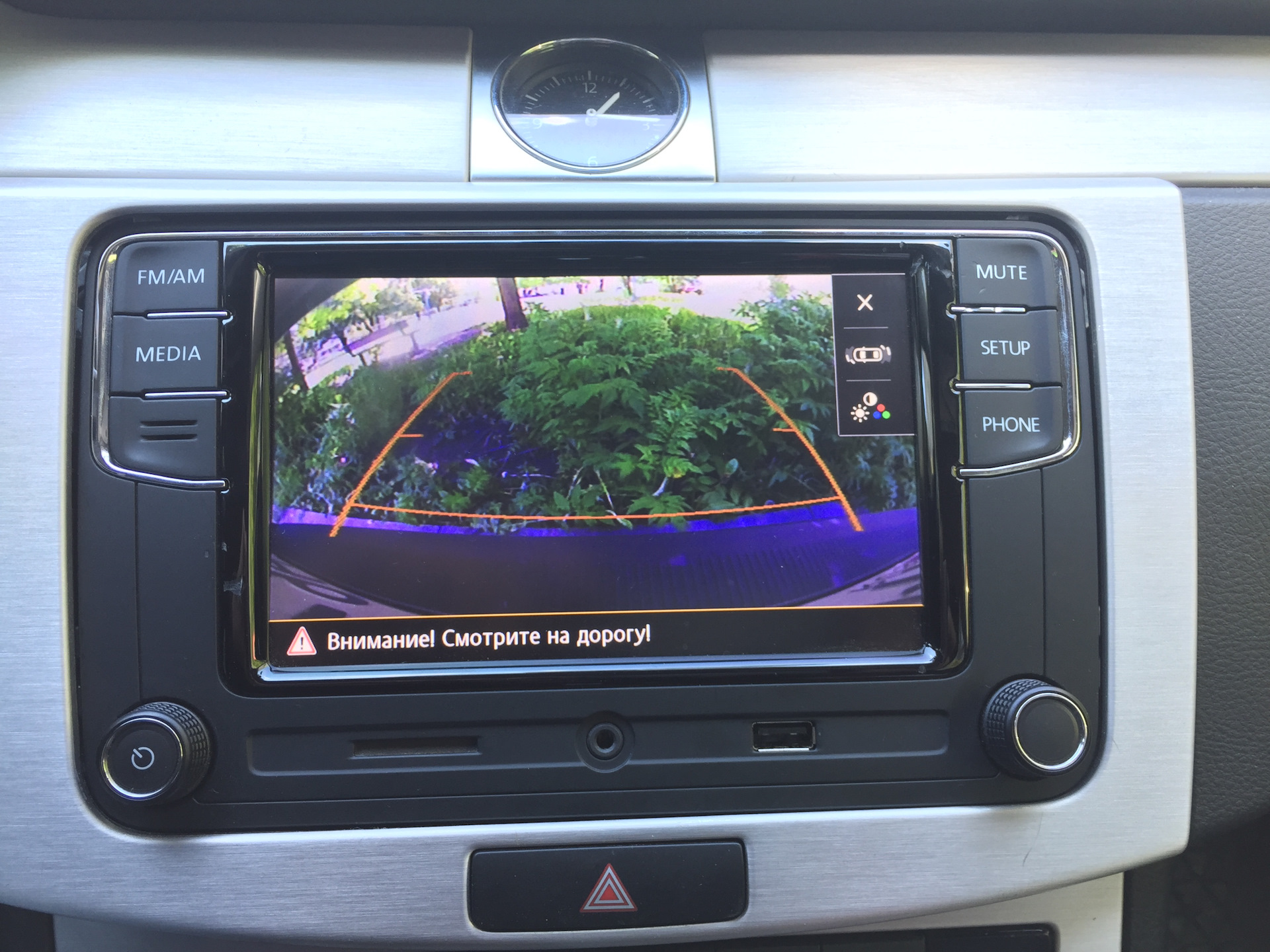

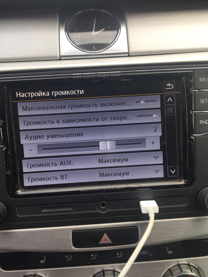

21. Почему не приглушается звук при включении задней?
Звук приглушается при наличии установленных оригинальных парктроников. При этом в настройках звука нужно выставить степень приглушения.
Если их нет или есть но неоригинальные то звук приглушаться не будет.

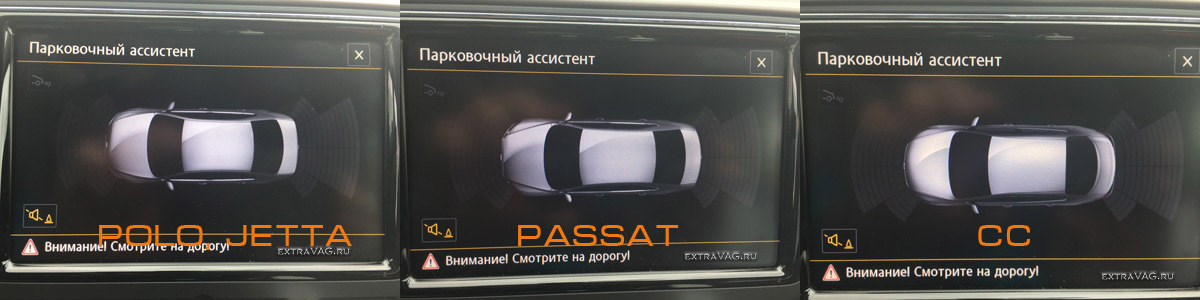

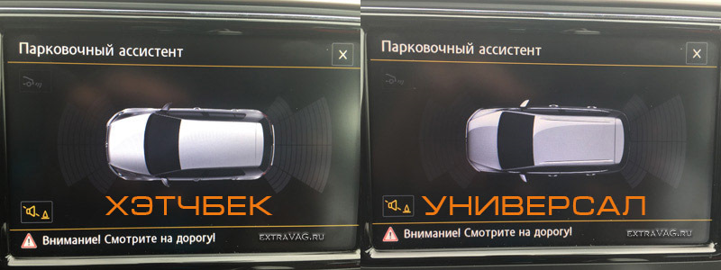

22. Какие картинки парктроника можно установить?
Кодирование 6-ой байт
05 Passat
08 Polo, Jetta и тд
0B CC
00, 01 Хетчбэки
0C Tiguan, но подходит и под универсалы

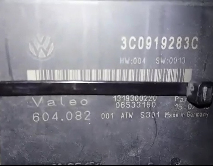

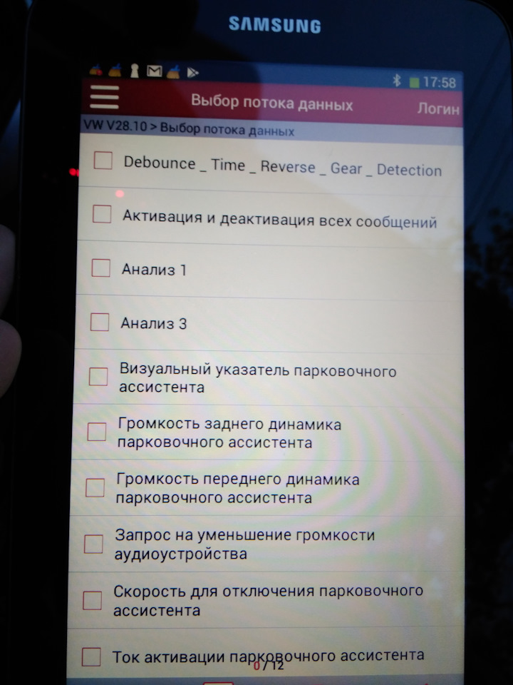

подскажите пожалуйста по 21 пункту:
при включении задней — звук приглушается, но не отображения парковочного ассистента, автомобиль fabia2 FL
как исправить ситуацию?
парктроник должен быть заводским оригинальным
парктроник оригинальный с завода, может быть чтоб парктроников не поддерживает визуализацию?
не может
нужно активировать в блоке парктроника
визуальное отображение

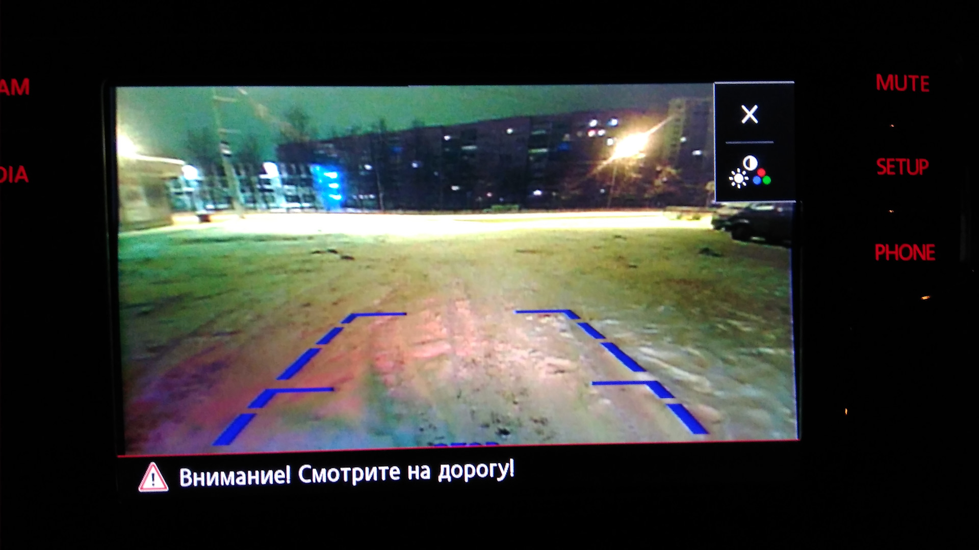

После перехода на RCD-330 с адаптером никто не заметил ухудшения картинки с камеры З.Х. ?
Я вот вчера поставил и просто охренел с плохого качества… Не знаю на что грешить. Камера оригинал стояла раньше с RCD-510 Delphi.
Картинка сильно размытая, все предметы нечеткие. Когда машина движется, то предметы на видео как бы не успевают за движением машины и изображение еще больше начинает расплываться.
конвертер скорее всего паршивый
weter80
у меня все четко когда камера чистая
Конвертер прям один в один как на картинке :-)
печаль
сходство корпуса ничего не значит

Купил 330+ с этим эмулятором — нужно ли реле задержки в этом случае ?
На всякий случай заказал на Али такое
ru.aliexpress.com/item/Ca…=a2g0s.9042311.0.0.sSIc99
это не реле задержки и оно вам не надо
нужно другое
extravag.ru/component/jsh…ers/power-filter?Itemid=0
Спасибо . понял …
А что мешает пустить сигнал от блока траектории от PQ через конвертер видеосигнала RGB-CVBS?
мешает то, что так не работает.
конвертеры не поддерживают такой сигнал
А если вот так?
26 PIN RGB to CVBS (RCA) AV Converter for Volkswagen Factory Original Camera Output to After Market Head Unit DVD
s.aliexpress.com/zUvqieUF?fromSns=Copy to clipboard
(from AliExpress Android)
да я не отговариваю
пробуйте если денег не жалко
схема гораздо сложнее
нужен трансформатор с 12 на 6 вольт запитать камеру
блок задержки видеосигнала
и переходники
блок траектории при этом вообще не задействован и никаких тракторий не будет

Здравствуйте, не подскажите по блоку GPS? установил все ок, но иногда выскакивает калибровка тачскрина. Что это может быть, ни у кого такой проблемы не встречал.

навигация
видео с флешек и карт
подключение любого андроида с зеркалированием на магнитолу

где купить модуль гпс?
у меня можно купить
сколько? и на сколько сложна установка?)
справиться может каждый
нужна одна отвертка Т9 и две Руки
хах)) руки есть, отвёртка найдем) а по цене?

Добрий день. Подскажите пожалуйста, установил китай камеру Васей все прописал, камера один раз включилась а все последующие разы при включение задней передачи выбивает черный экран, даже когда глушил и вынимал ключ, подключал без фильтра, что может быть?
а текст почитать вам разве трудно?
тоесть камере по любом нужен фильтр?
да
Спасибо

Подскажите, пожалуйста, где выставлять приглушение музыки при включении заднего хода? Парктроники родные.
в настройках громкости при наличии оригинальных парктроников
Это пункт «Приглушение громкости»? Не могу никак налидить: с RCD310 всё глушило, сейчас музыка практически не стихает.
Спасибо. :)

Никак немогу найти информацию по одному вопросу. При включении камеры заднего вида, отображаются ли на экране парктроники. Все штатное.
не отображаются одновременно
сначала камера если нажать на кнопку парктроника на экране или поехать вперед то парки отображаются
камера только без блока траекторий!

Добрый день! Правильно ли я понимаю, что для замены RCD 220 на RCD 330+ DESAY (автомобиль VW Jetta 2015 года, trendline) необходим такой переходник?
www.extravag.ru/component…ers/iso-quadlock?Itemid=0
Обязательно ли подключать к CAN-шине? если не подключить, какие функции не будут работать?
Mirrorlink на RCD 330+ DESAY в движении не работает? Если нет, то можно ли решить данную проблему путем установки эмулятора CAN-шины?
www.extravag.ru/component…tor-iso-quadlock?Itemid=0
Если вообще к CAN-шине не подключать, Mirrorlink в движении будет работать?
Спасибо!
подключать нужно правильно
к каншине намного лучше чем с эмулятором
чтобы работал миррор линк нужно взять интерфейс поддержки руля
в нем есть активатор камеры и снята блокировка миррорлинка
без каншины с эмулятором часы не работают и температура но миррор линк работает
если брать эмулятор с активатором камеры то миррор не работает

Как вывести на экран парктроники, васи нету только такая диагностика. Магнитола 330плюс
само должно работать
ничего для этого не нужно делать
тем более в блоке парктроника
скорее всего не к той каншине подключились

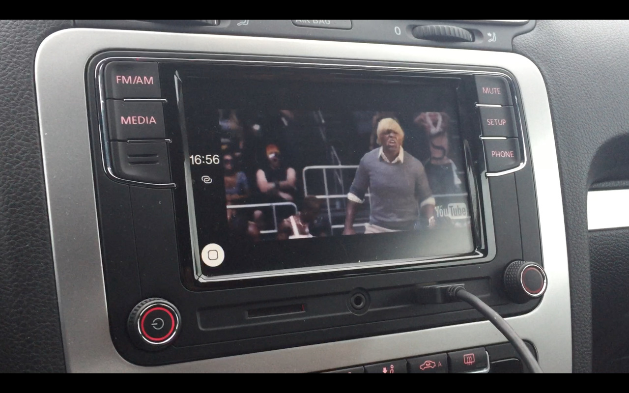

Имея iphone, что я смогу отобразить на магнитоле? Контактную книгу смогу? А совершать вызовы? Музыка по BT будет играть?
всё это будет
если взять версию с карплей то еще и карты добавятся но русского языка не будет тогда

Подскажите, а видео rcd330+ (Не Desay) Воспроизводит?
нет и вариантов тоже нет
ReaperCC
А у меня воспроизводит с iphone 5 с джейлбрейком. Магнитола noname. Приложения запускаются любые (Яндекс навигатор тоже, работает отлично) и можно вывести любые иконки на главный экран carplay магнитолы. Сложность найти айфон со старой прошивкой на которую можно поставить джейл. Слева черную полосу с временем также не убрать.

Добрый день!
я Вас правильно понял, что на Desay RCD-330+ больше не нужны фильтры с таймингом для подключения неоригинальной камеры заднего вида?
нужен
в тексте конкретно об этом написано
поясните мне это, плз)
это написано про интерфейс поддержки мультирулей шкода и восьмикнопочных фв
активатор камеры в нем бонус как и разблокировка миррорлинка

Прошу помощи. Fabia2008 с CAN1.6 для нормальной работы нужен либо эмулятор либо адаптер 1.6-2.0. Не могу определиться что ставить, будет ли не ориг. камера работать с адаптером? Если ставить эмулятор, то обязательно с проводом для заднего фонаря? Надеюсь на поддержку))
эмулятор с активатором решит ваши проблемы
всё будет работать
extravag.ru/component/jsh…-iso-qudlock-rvc?Itemid=0
А адаптер не лучше?
чего не пробовал того не знаю
Ок. Спасибо, потом расскажу

Оригинальные парктроники не выводятся на экран. Passat B6 2008 года. Есть у кого-то решение проблемы?
если блок парктроников с визуализацией то нет никаких проблем, но у вас он может быть просто старого образца, такие блоки не выдают информацию в каншину . а просто пищат.
как проверить? если блок парктроников с визуализацией как настроить?
если блок парктроников 10 то ничего настраивать не надо, всё сразу работать будет.
если семьдесят какойто то ничего не настроить а только заменить блок
Вот такой у меня блок…
этот блок нужно менять
он без отображения
Спасибо. может продадите? Или подскажите номер…
у меня нет блока парктроников а номер не помню
Помогло. Большое спасибо за отзывчивость.
Вначале прочитал: "Для поддержки мультируля 8 кнопок разработан специальный интерфейс." Кто-то воплотил в жизнь? если да отпишитесь.
extravag.ru/component/jsh…nterface-old-mfl?Itemid=0
на пассатах работает пока только левая сторона

Добрый день. Может у вас есть какие-то идеи по моей проблеме.
Купил недавно noname 187B (некая Bodenla).
ГУ работает хорошо за исключением только просмотра с камеры заднего вида. Прописал 6 бит в 3 байт 56го блока, при включении задней передачи ГУ переключается в режим мониторинга камеры, но ничего не показывает. При чем если подергать тюльпан, то даже никаких намеков на какие-либо помехи, просто черная картинка.
Ради интереса попробовал подключить видеовыход с бытовой фотокамеры, т.к. сигнал качественнее, но всё равно никакого толка.
При этом замечено следующее. Если в момент включения задней скорости камера уже включена, то ГУ не переключается в режим просмотра. Также если полярность на тюльпане поменять, то моментально сообщается, что камера не найдена.
Прогуглил всё что можно — никаких зацепок. Даже пробовал повесить резистор на 100ом, как некоторые делали, тоже без толку.
на тюльпане 6 пин сигнал 12 пин оплетка
если ошибка появляется один раз то прописана верно
далее нужен фильтр питания камеры
больше никаких проблем быть не должно
Дабы исключить фактор чистого питания я повесил камеру на постоянные 12в и даже попробовал выход с фотокамеры. Сигнал подается на 6 и 12 пин через переходник из комплекта. Его даже перебрал и прозвонил конечно же. ГУ ведь всё равно должно быть какое устройство подключено на видеовход, лишь бы обычный композитный сигнал шёл?
Ошибки в блоке по камере нет, есть только по передним динамикам (не подключены сейчас), но по идее они ведь не должны как-то влиять?
У меня начинают закрадываться мысль а не мог ли я спалить как-то видеовход постоянными перетыканиями в попытках заставить работать.
Кодировка в блоке такая: 16 00 04 40 00 05
16 в нулевом байте странновато там 00 обычно
если на видеовход 12 вольт не подавали то не спалили
как обычно дело в какой то мелочи которую я дистанционно не вижу
фотоаппараты почемуто не подходят
а видеокамеры показывают
резистор это не то что то
нужен фильтр питания и обязательно с задержкой сигнала
12 вольт точно не подавал туда))
А может ли быть дело в том, что камера по какой-то причине сама по себе не подходит? У меня она досталась "в наследство" от предыдущего хозяина машины с его старой китайской магнитолой на WinCE, названия не помню (года 2 назад ещё видел часто такие на Али). Камера спрятана в рамке номера, никаких направляющих на экране нет. До последнего времени трудилась с выносным 4" мониторчиком.
дело в фильтре питания как мне кажется
Но камера сейчас не висит уже на заднем плафоне, а втыкаю в прикуриватель в багажнике. Там питание чистое.
Мне даже интересно не столько как решить данную проблему, сколько узнать бывали ли подобные прецеденты.
То есть кодировка есть, питание чистое и постоянное, экран в ГУ переключается на задней передаче, но ничего никогда не показывает. В идеале найти бы добровольца с аналогичным RCD 330+ и работающей камерой, но дело непростое.
электрика наука о контактах
после каждой попытки перезагружайте магнитолу

кроме как нажать ДА или включить зажигание
ExtraVAG Спасибо, и правда при вкл. зажигании все норм!
