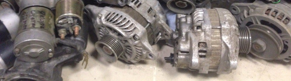

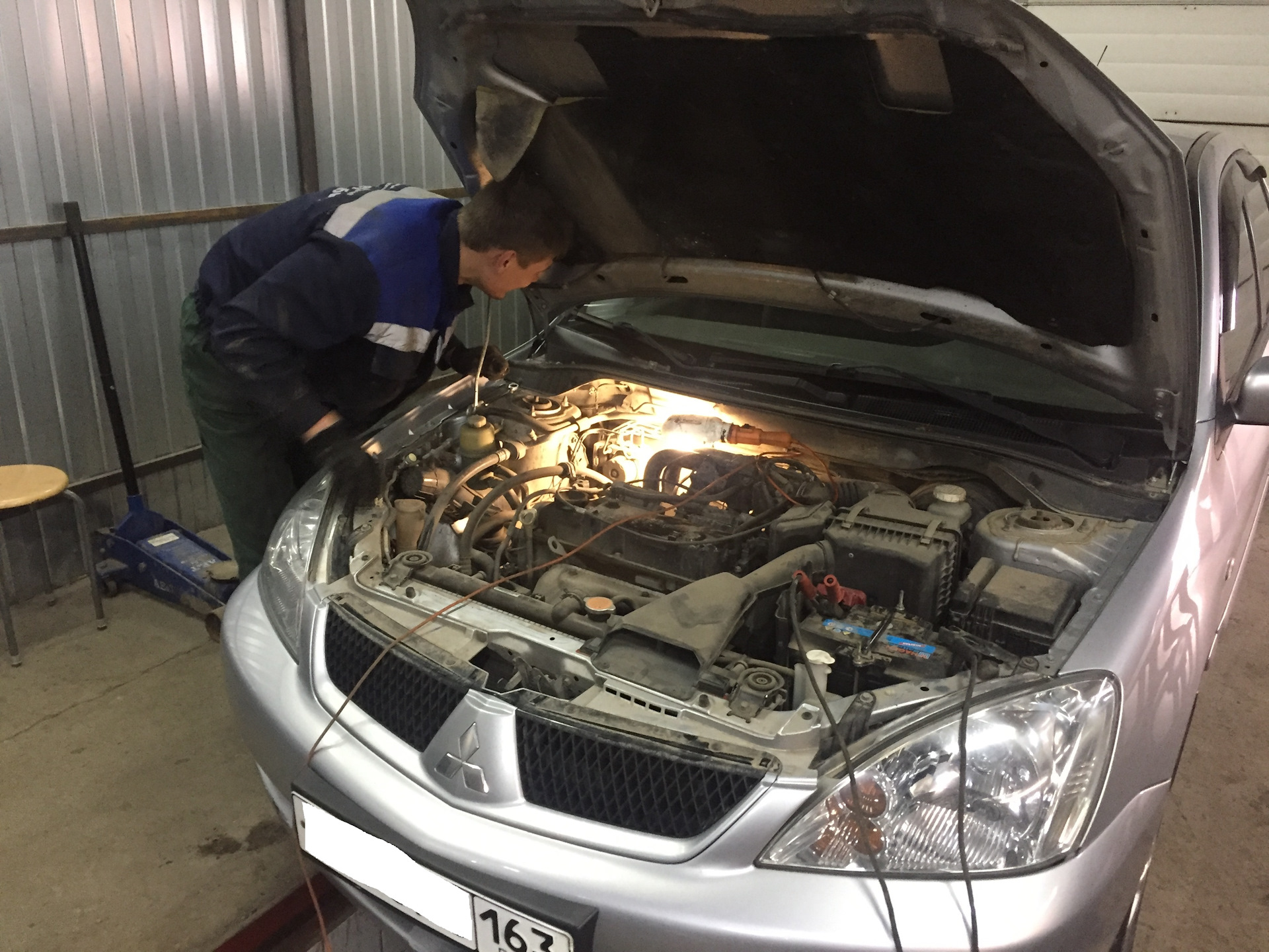

Генератор установлен на задней части двигателя. На фото процесс снятия

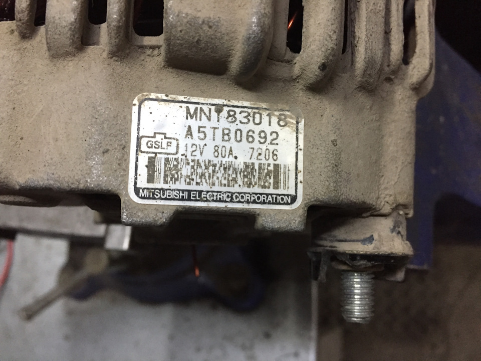

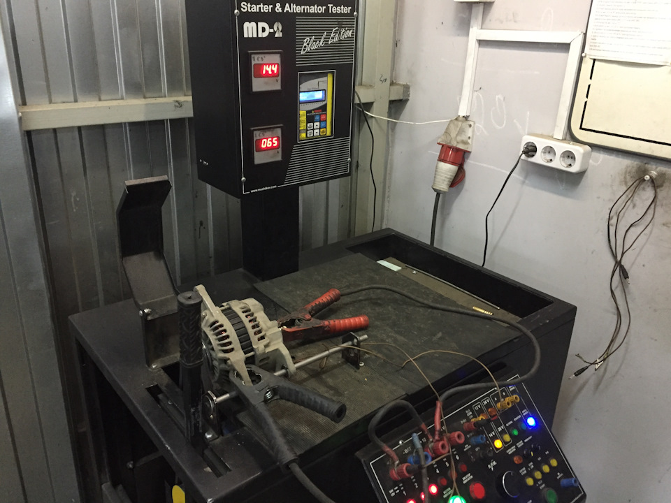

Генератор фирмы Mitsubishi 80 ампер

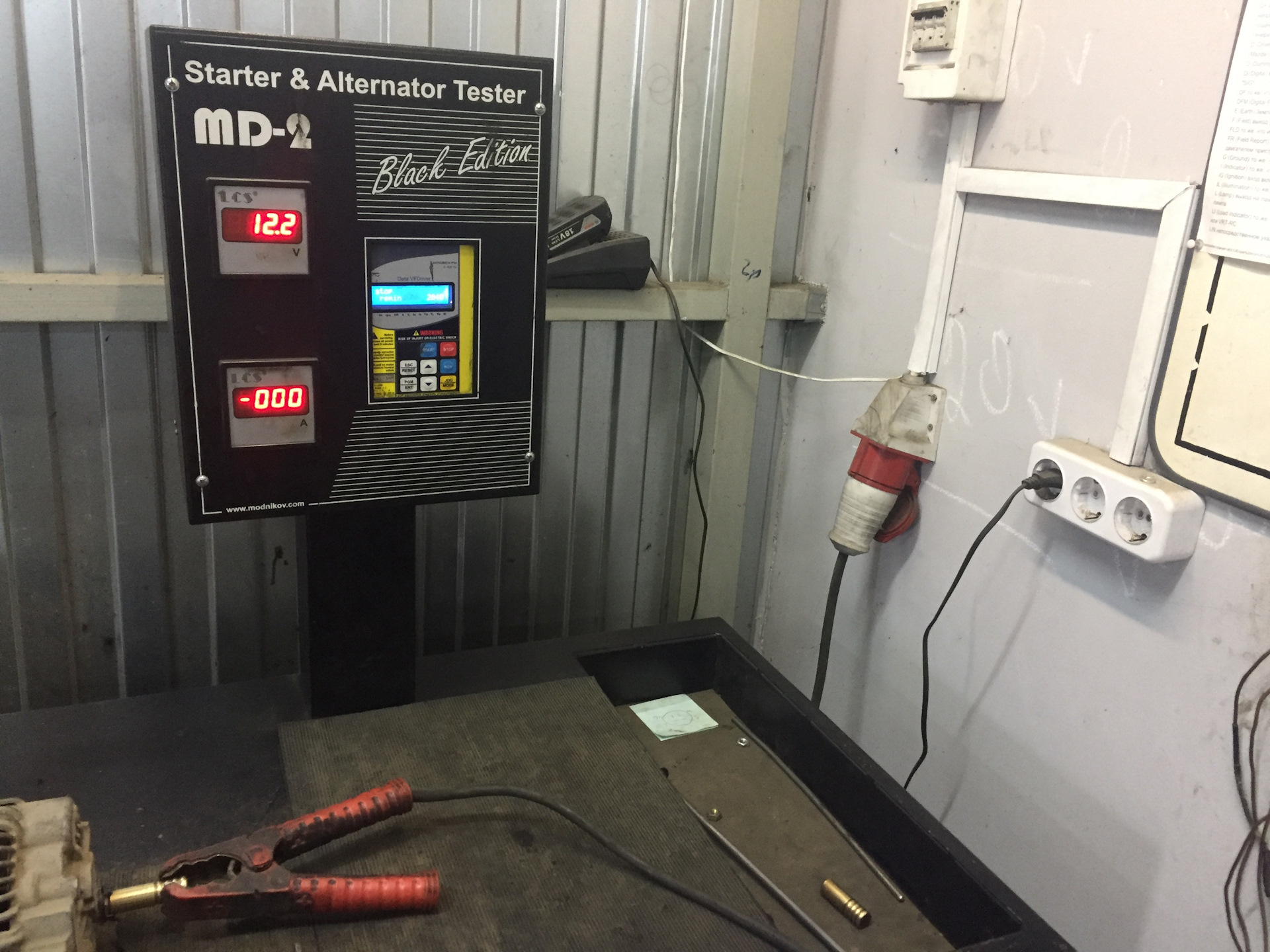

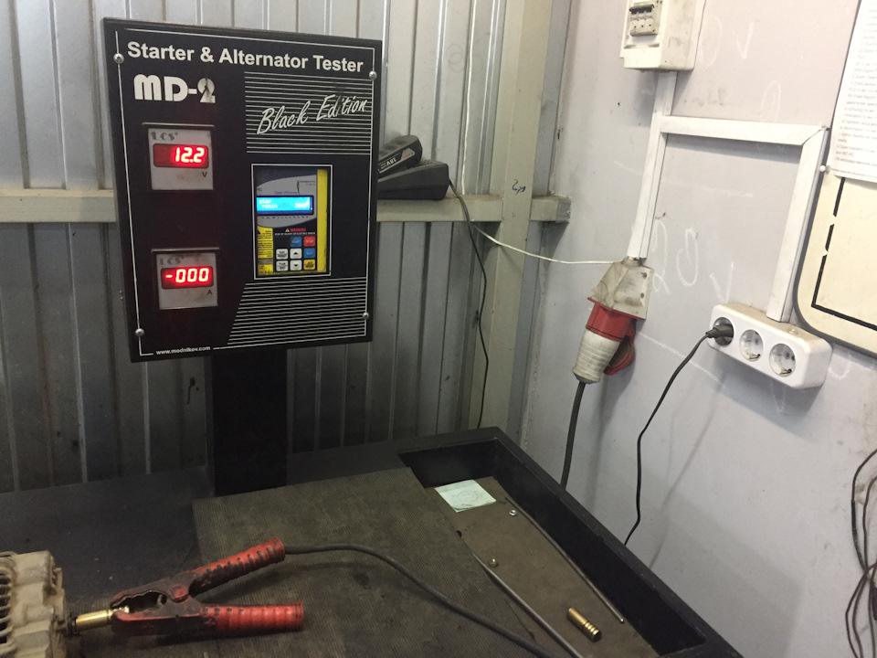

Проверка на стенде, генератор не даёт заряд. Приступаем к ремонту

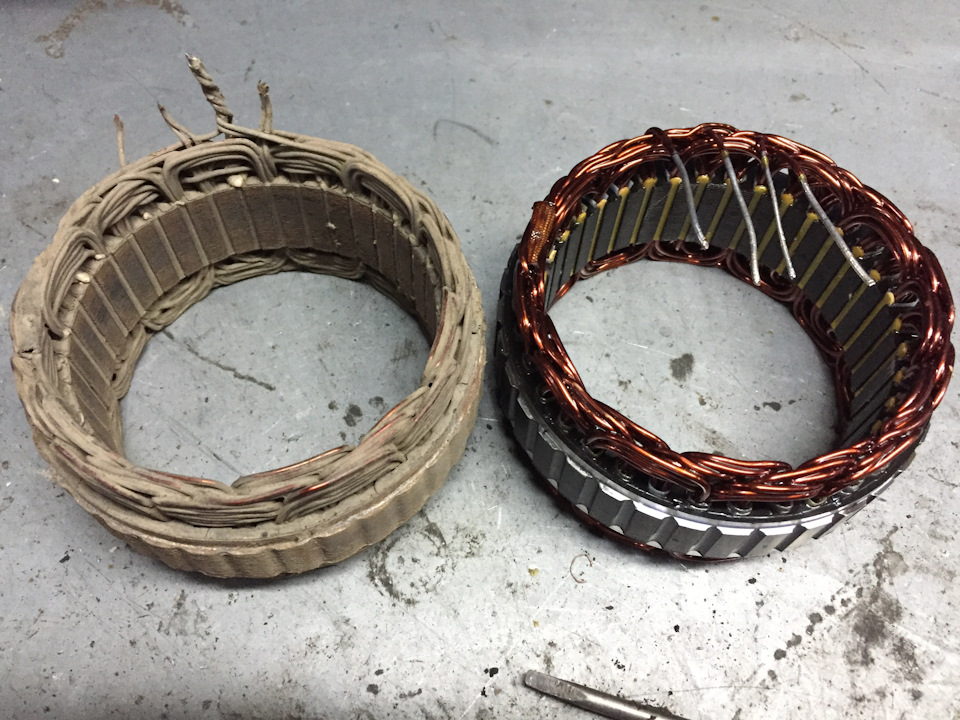

Генератор в разобранном виде
Визуальное сравнение запчастей. На старом статоре видно как поплавились изоляторы от перегрева.
После сборки проверяем генератор на стенде, заряд 14,4 вольт при нагрузке 65 ампер
Генератор исправен приступаем к сборке

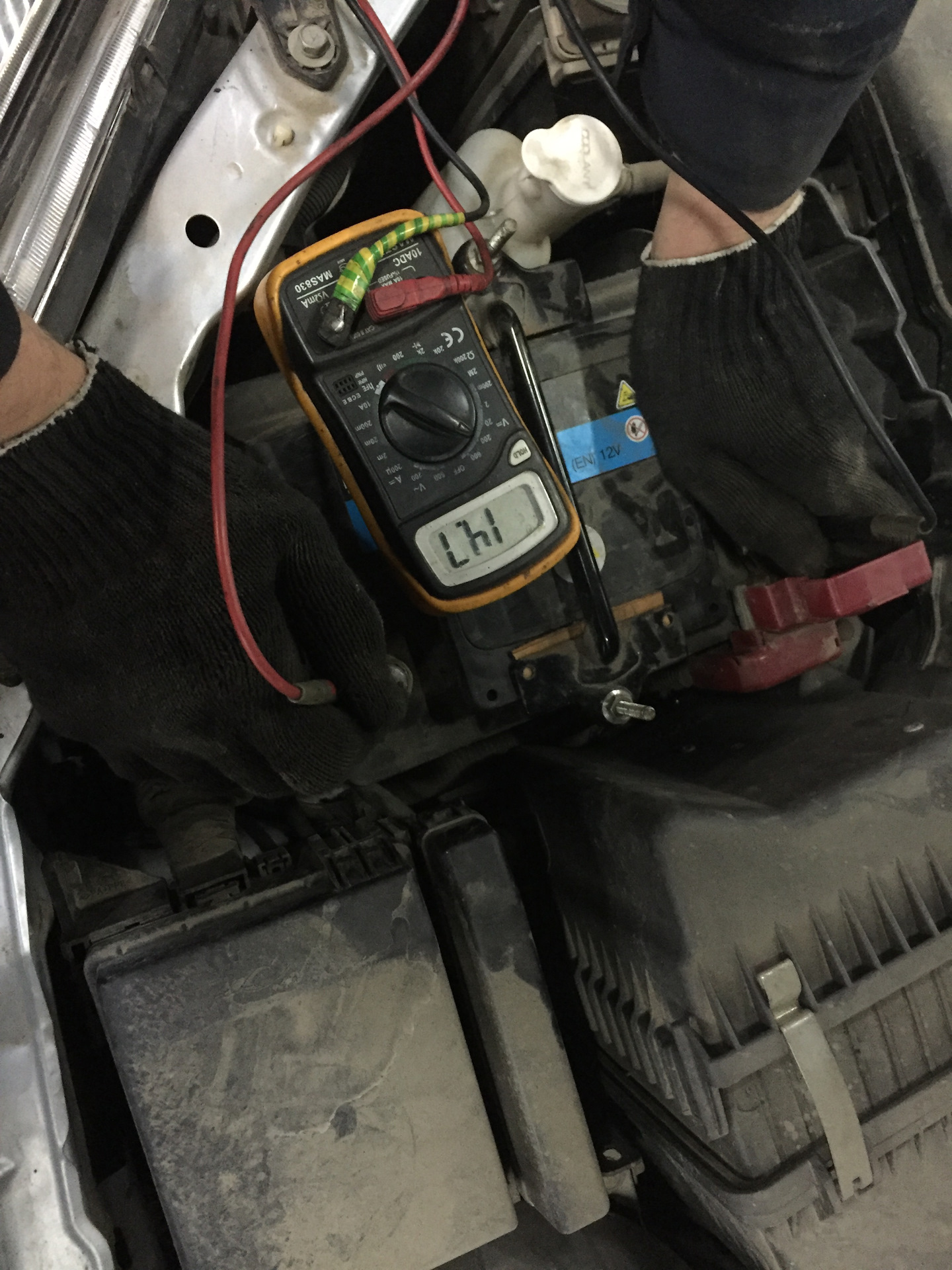

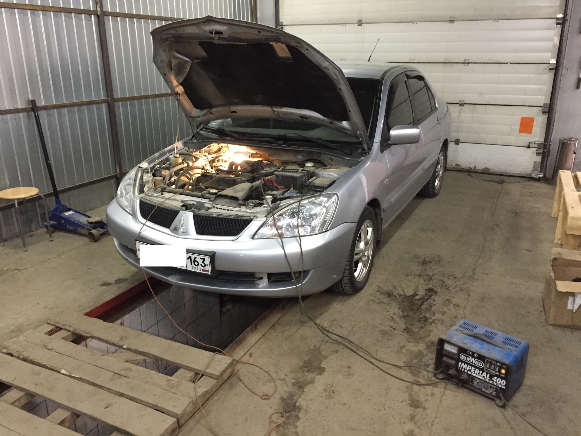

После сборки автомобиля проверяем заряд тестером. Заряд 14,7 вольт.

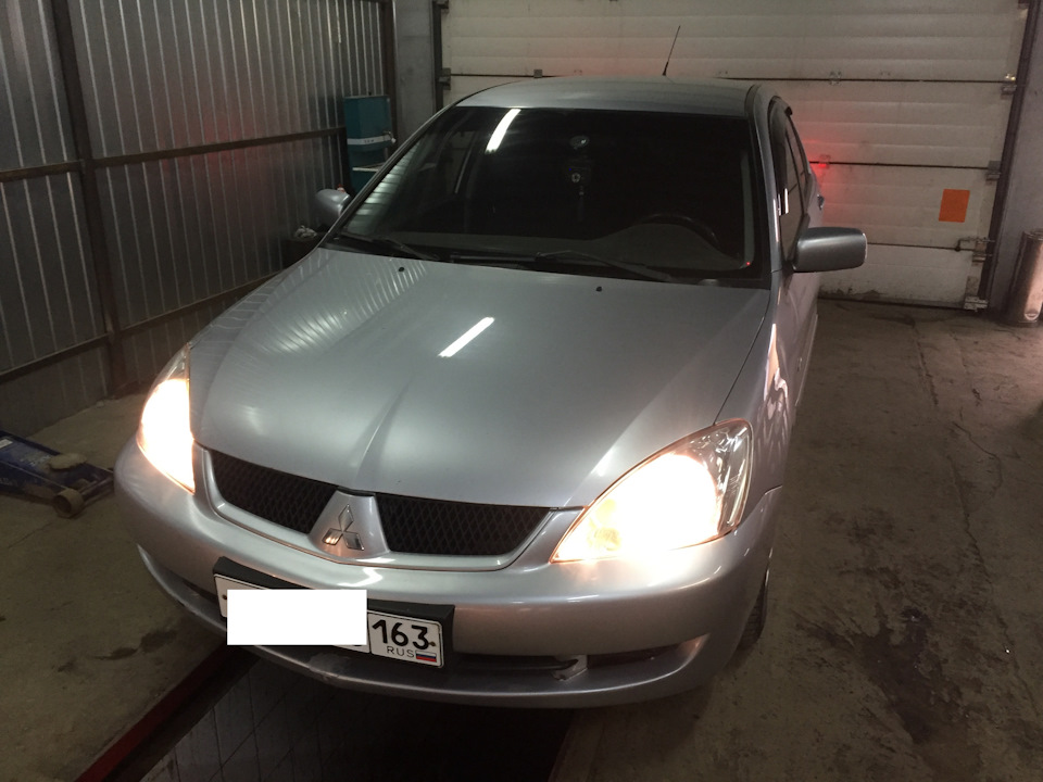

Свет фар не мерцает. Заряд поступает равномерно. Автомобиль готов к эксплуатации.
