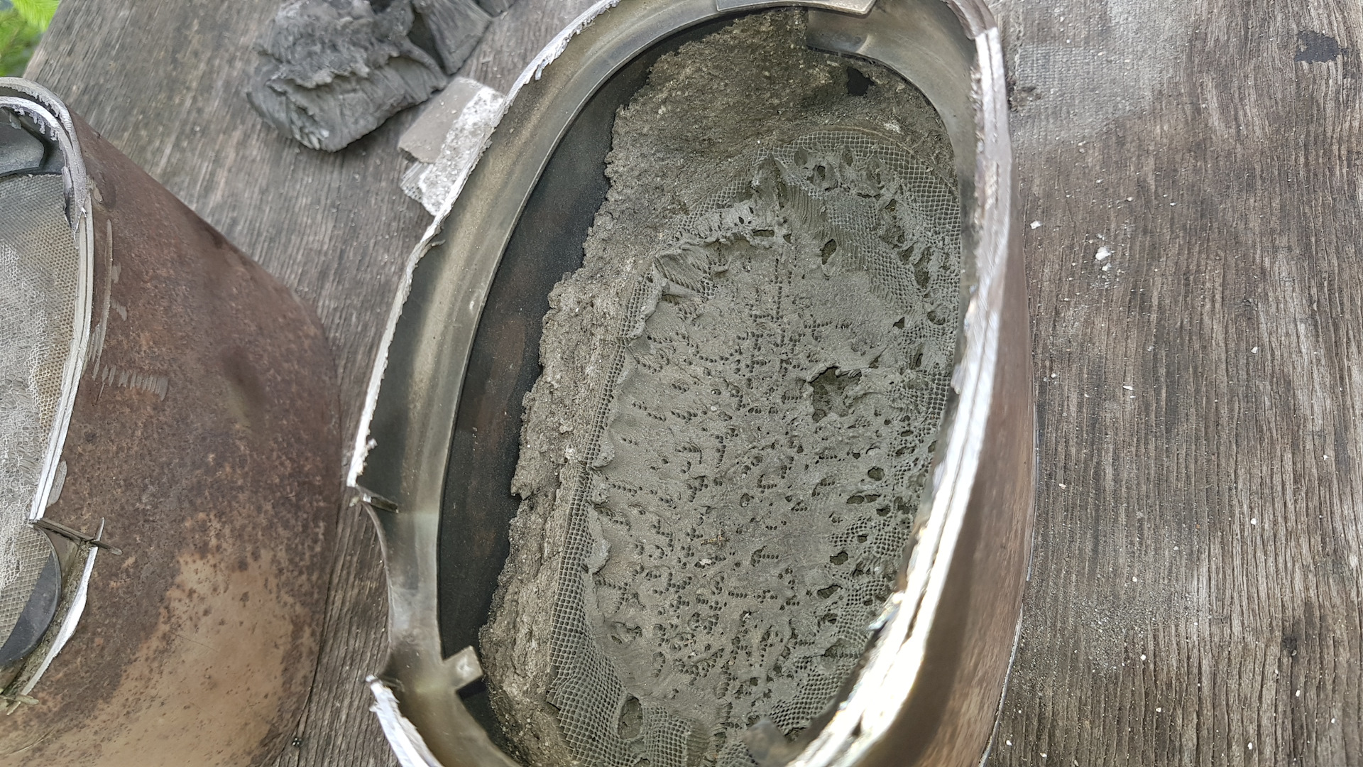

Автомобиль Jaguar X-type 2.1 2008г.
В ходе диагностики — определено — не работает правый катализатор.

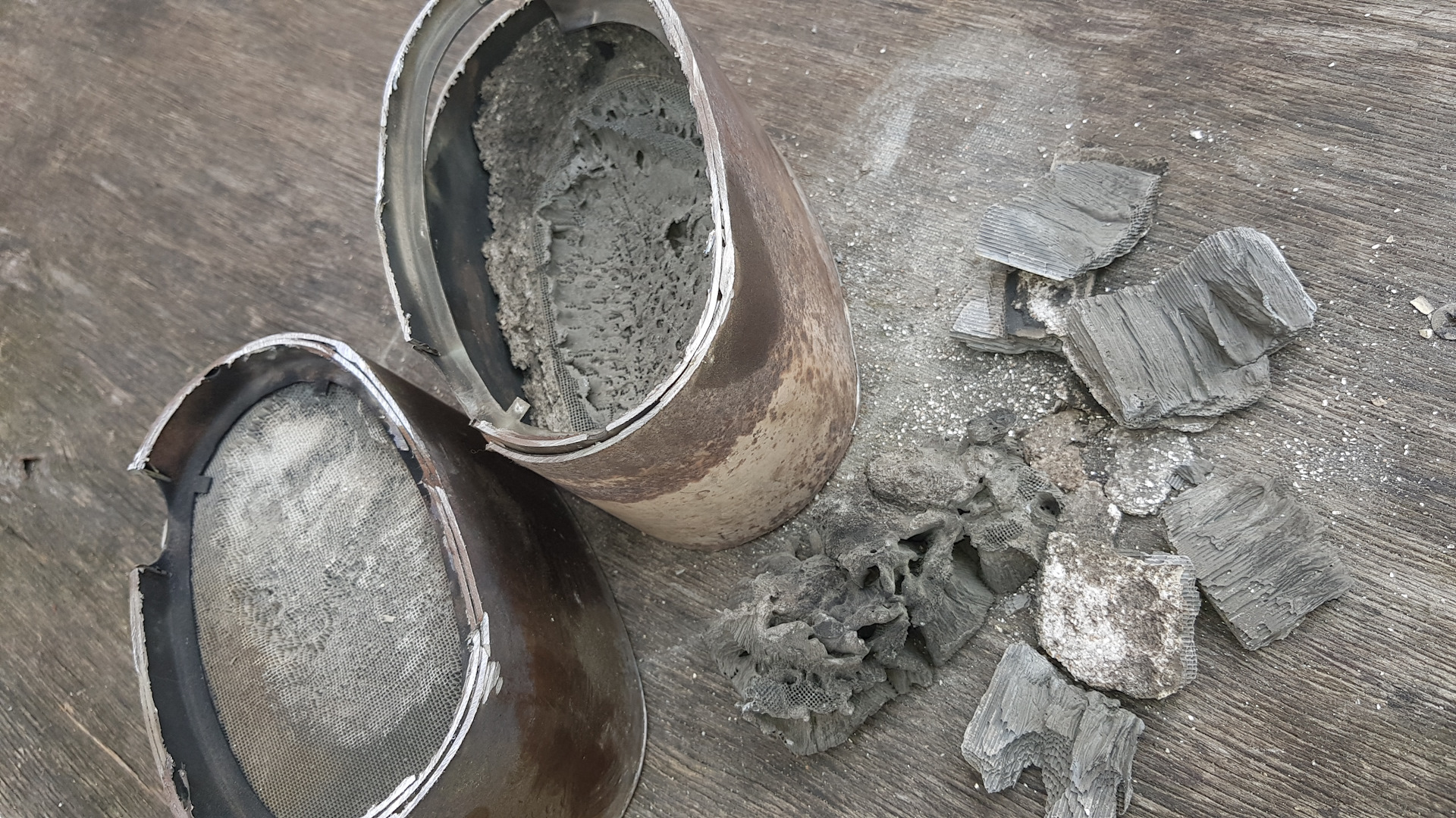

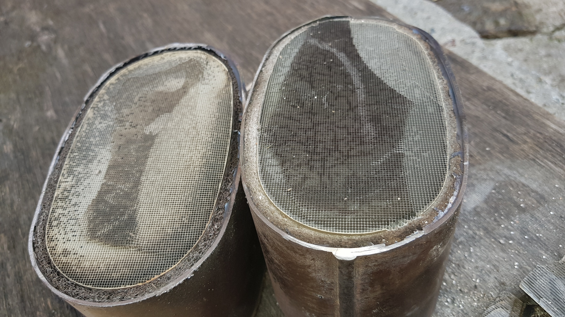

Заменили катализатор, снятый — распилили пополам для интереса рассмотреть :)
Вход и выход — достаточно ровные

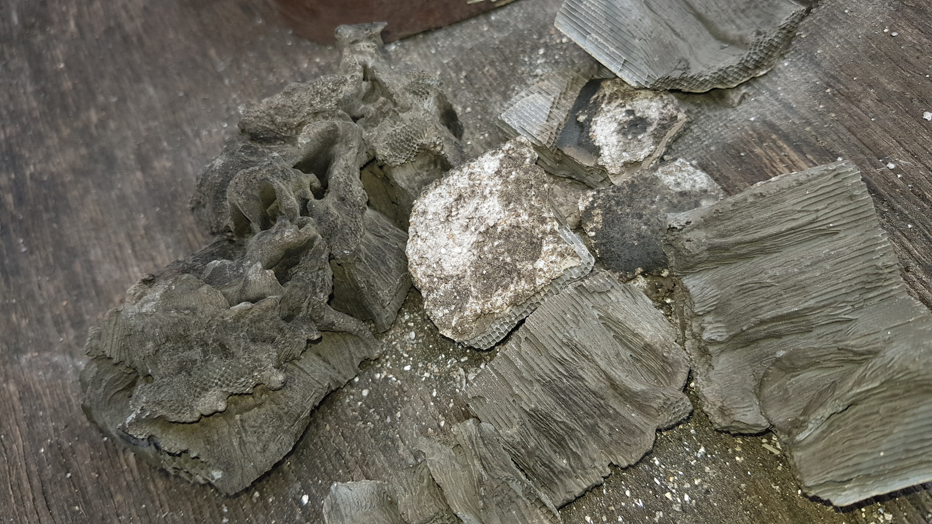

Распилив посередине, увидели…
В таком состоянии катализатор уже не работает, что и показала диагностика.
Вероятная причина — перелив бензина. Что в свою очередь может говорить о подсосе воздуха во впускном коллекторе (после ДМРВ). Ситема определяет обедненную смесь и начинает добавлять топливо.
Несгоревший бензин — догорает в катализаторе, что приводит к спеканию керамических сот.
Такой же эффект — при напр неработающей свече и "троящем" моторе. Когда несгоревший бензин летит в катализатор.
