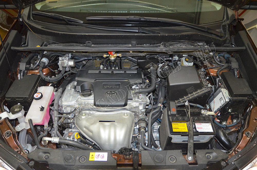

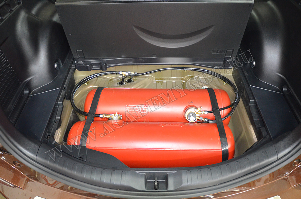

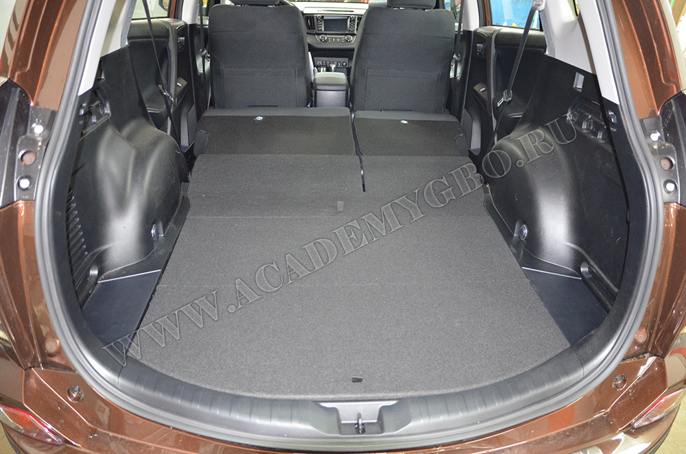

К нам гибридный РАВ еще не приезжал, а потому однозначного ответа нет какой максимальным баллон туда возможно разместить. Т.к. тойоты рав 4 имеют различные нишы запасного колеса в зависимости от комплектации авто.
academygbo.ru/nashi-rabot…-nr-restajling-2015-–-n.v
academygbo.ru/nashi-rabot…0)-2.0-146-nr-2013-–-2015
academygbo.ru/nashi-rabot…jling-2.0-146-hp-2015-n.v
Разница в цене между тороидальный баллоном и двумя цилиндрическими какая?
С двумя баллонами стоимость увеличивается на несколько тысяч. Приблизительно на 5500 р.
Какой максимальный Тор влезет ко мне?
Необходимо замерять исходя из нишы багажного отделения
Рядом просто нет вашего представительства…так бы померили.
Академия ГБО
Ровный пол. Тор на 50 л…

А куда запаску класть?
Мы рекомендуем использовать набор для ремонта шин или запасное колесо брать в дальние поездки.
