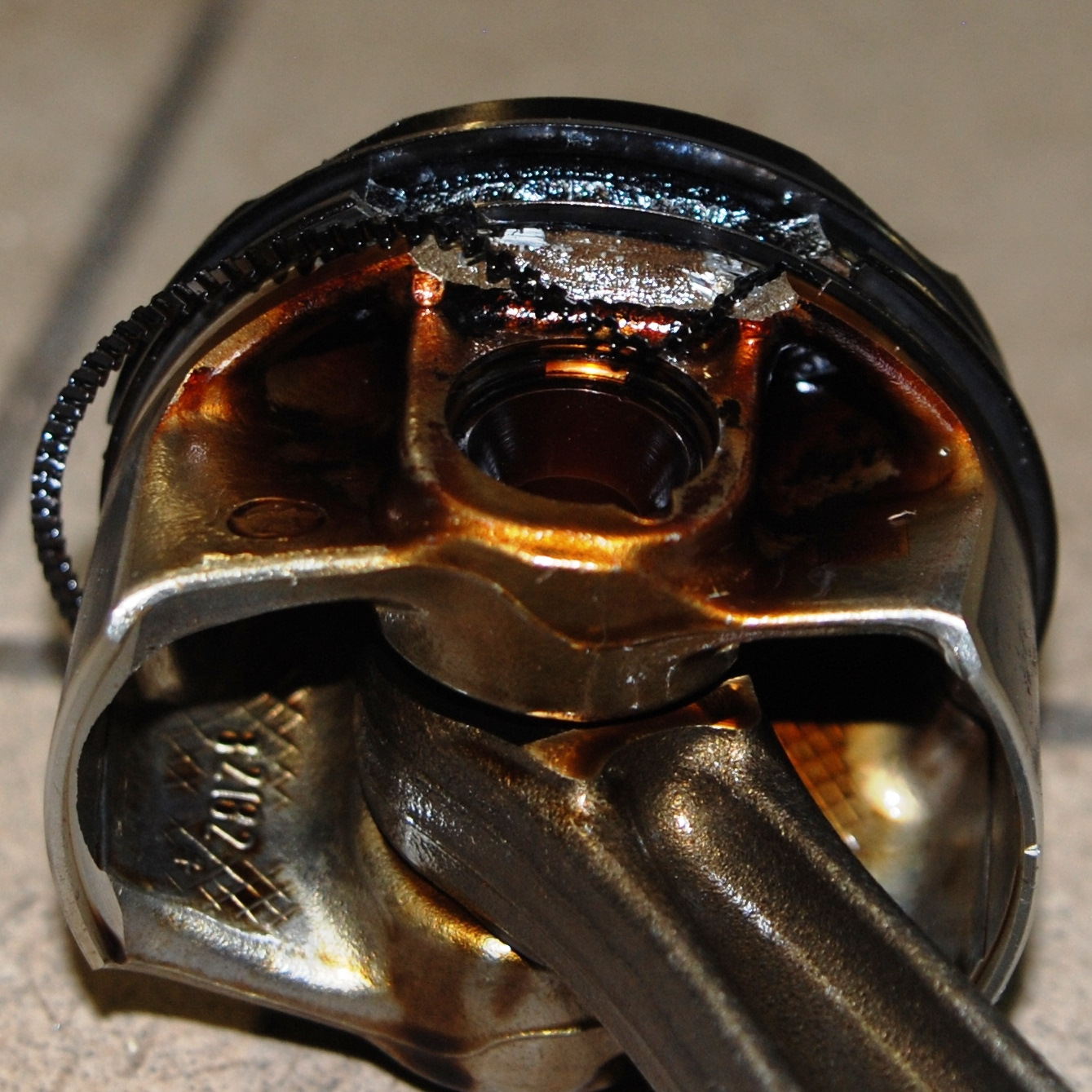

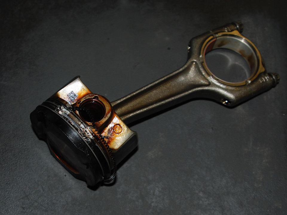

Автомобиль привезли в сервис на эвакуаторе. Со слов клиента наблюдались шумы во время работы двигателя и горела ошибка привода: ограничение мощности.
Пробег авто составлял всего 19 тыс. км. Двухлитровый двигатель B48M ранее прошел чип-тюнинг: было установлено программное обеспечение от BMW 330i F30.

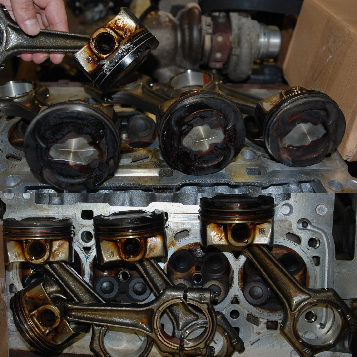

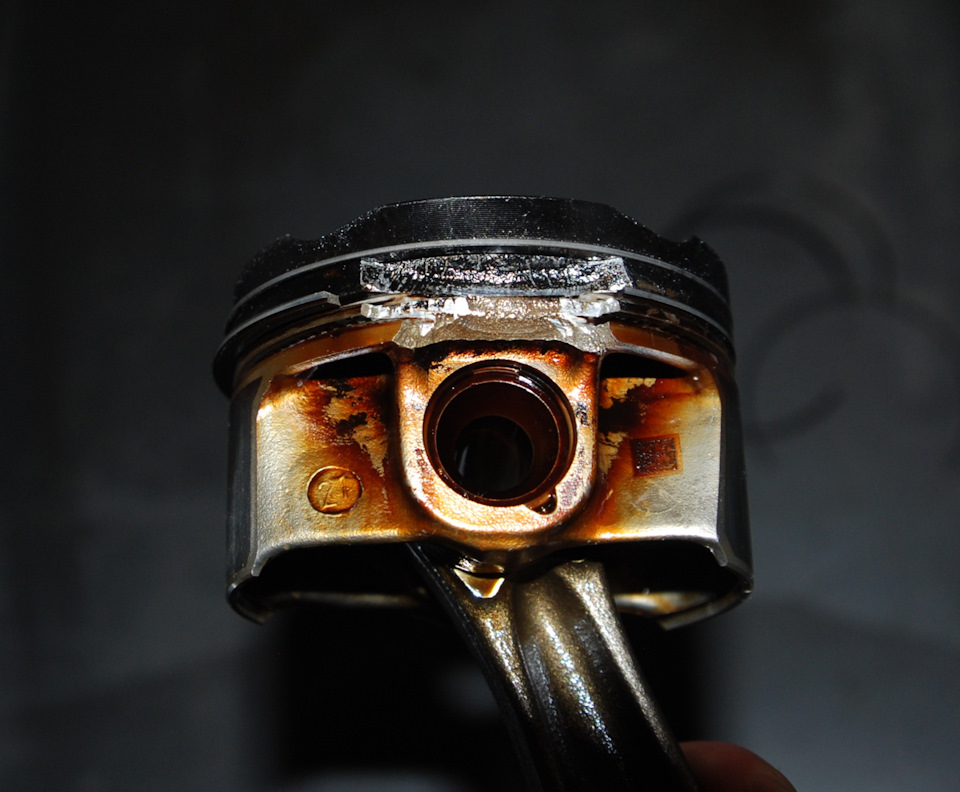

Во время диагностики двигателя обнаружили потери компрессии. Результаты замера компрессии показали 17/10/17/17: во 2-м цилиндре было 10 атмосфер, в остальных по 17 атм. После дефектовки двигателя обнаружили раскол поршня, который произошел из-за сверхдетонации. При этом стенки цилиндра не пострадали.
После согласования приняли решение установить поршни от BMW 330i.

Мотор другой, а болезни, похоже те же. Смотрю на фото, насколько это возможно, и не вижу следов детонации. Выломало кусок поршня, по-моему, по причине перекрытия замков колец.
Если в моторе есть детонация, то поршни прихватывает о стенки и их ломает, но ломает в другой плоскости.
Думаю, что рецепт от такого диагноза другой — увеличивать зазоры в замках колец.
