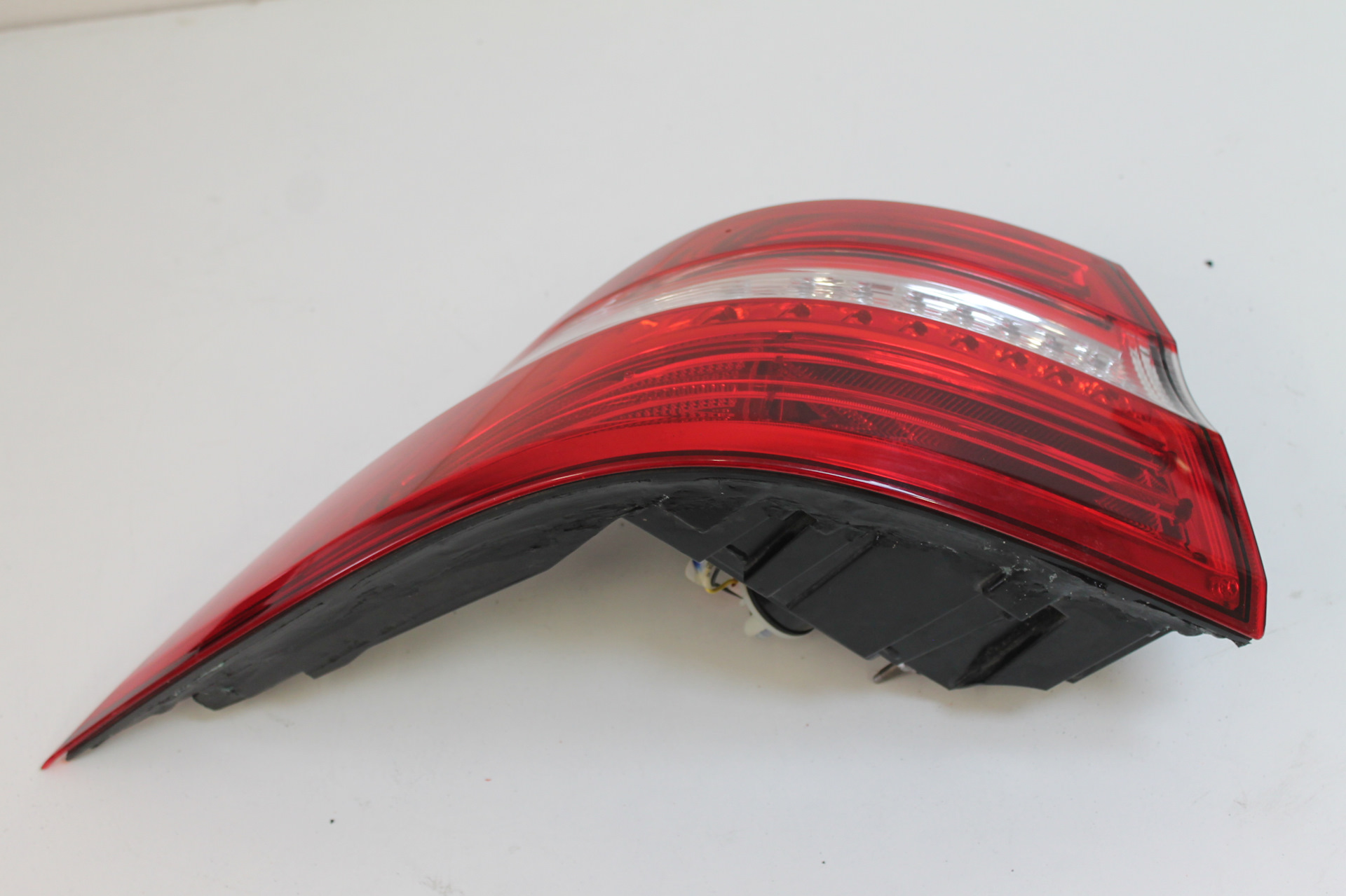

И так у нас в австостудии очередной Mercedes-Benz с проблемными задними фонарями.
У нас уже есть одна модель МЕРСЕДЕС в кузове W212 задние фонари которого мы успешно научились ремонтировать с нашей фирменной гарантией.

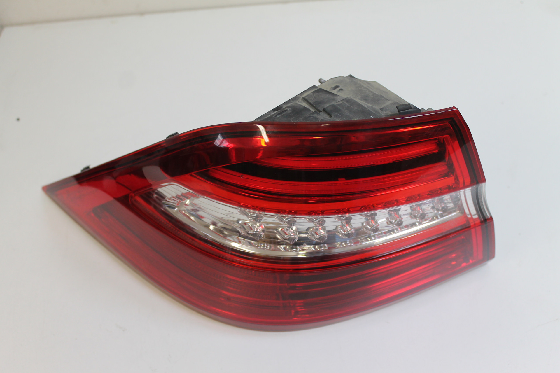

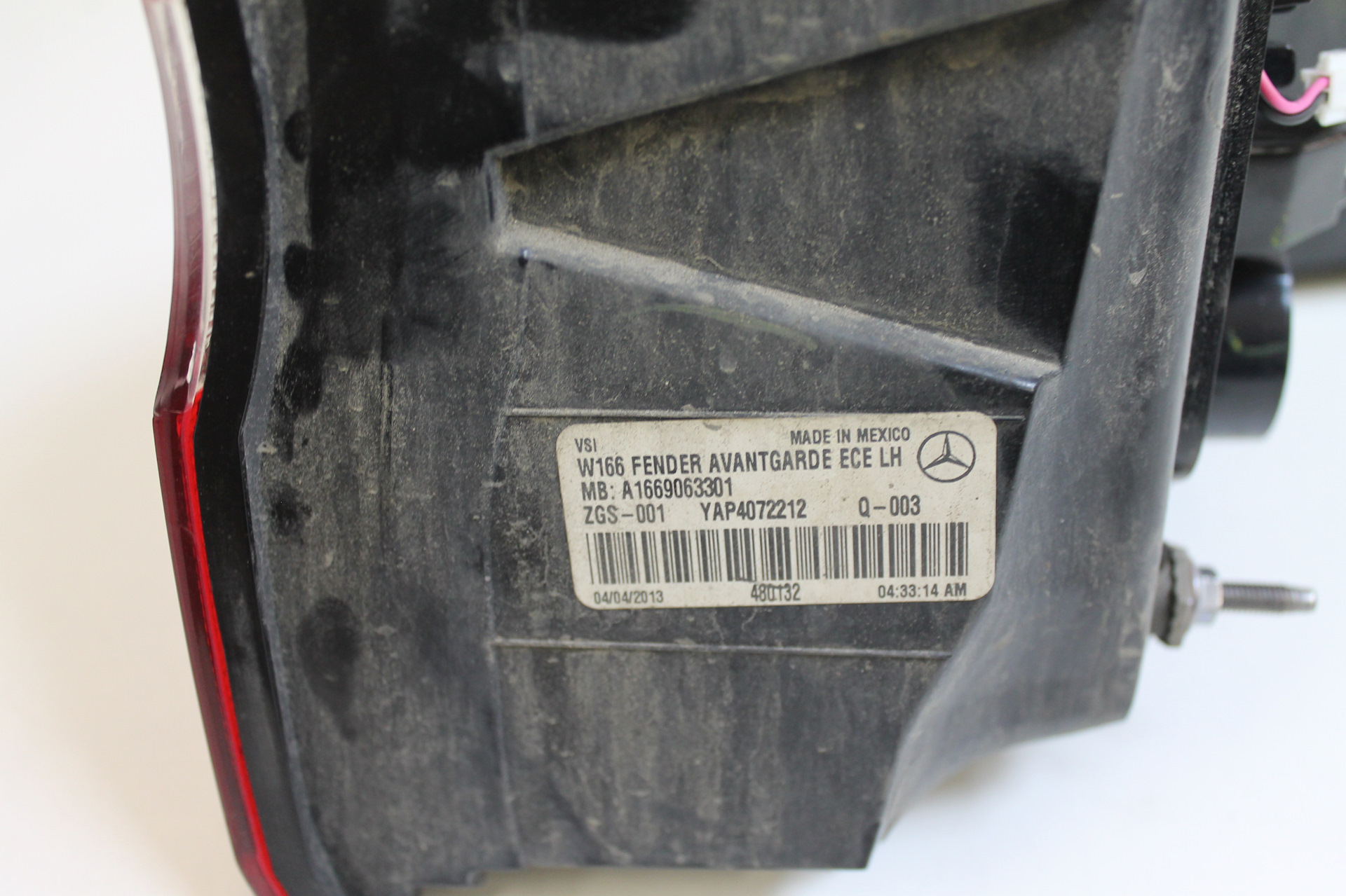

На этот раз это Mercedes-Benz M-klasse в кузове W166.

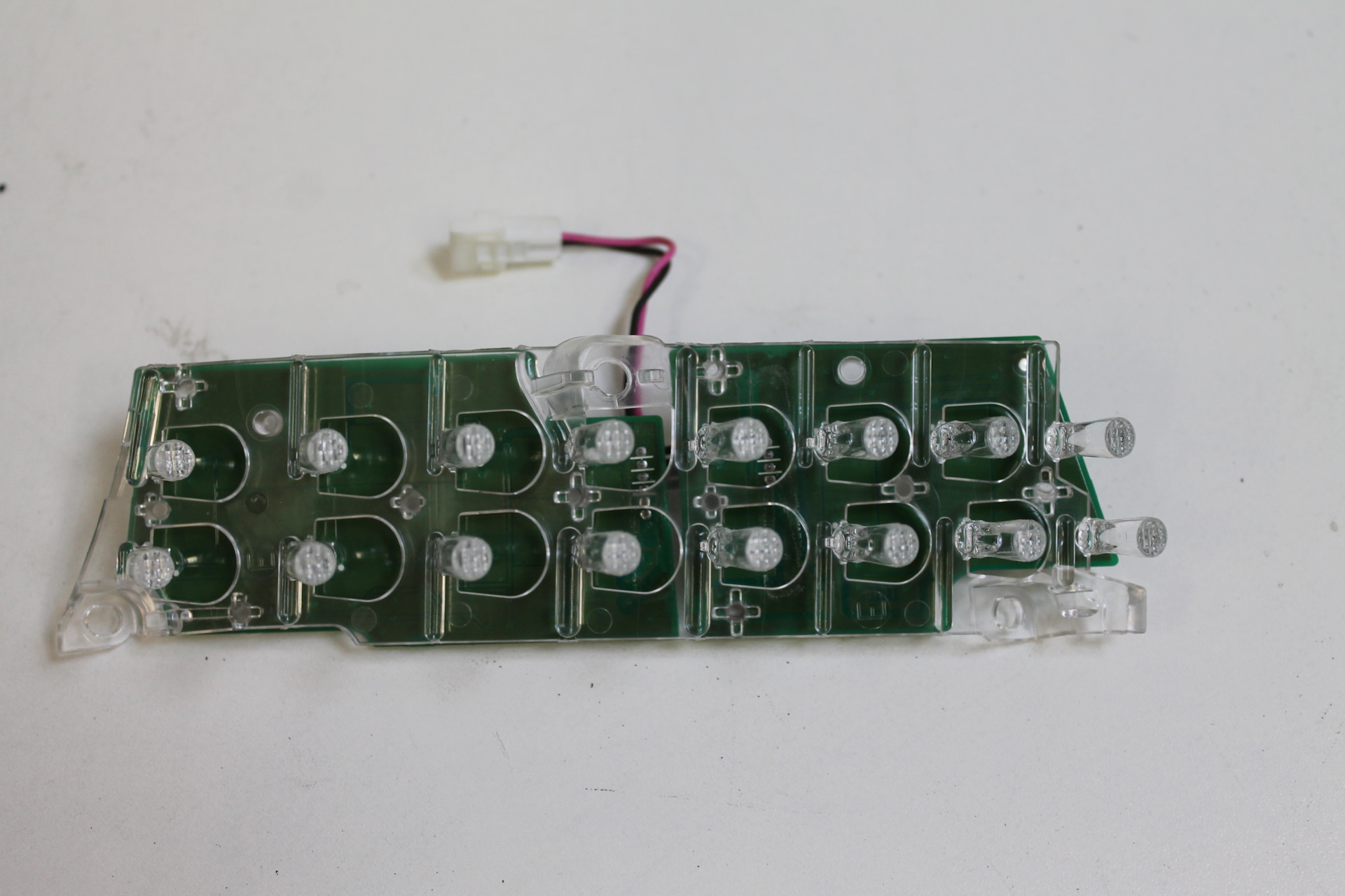

Проблема напоминает ту что была и есть в кузовах W164 -отказ светодиодного поворотника.

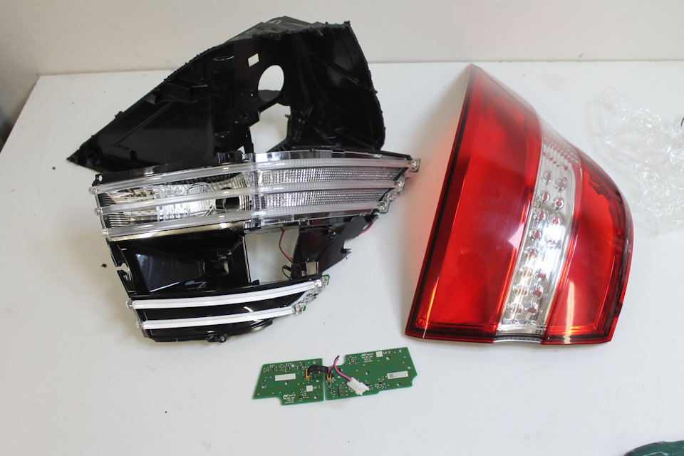

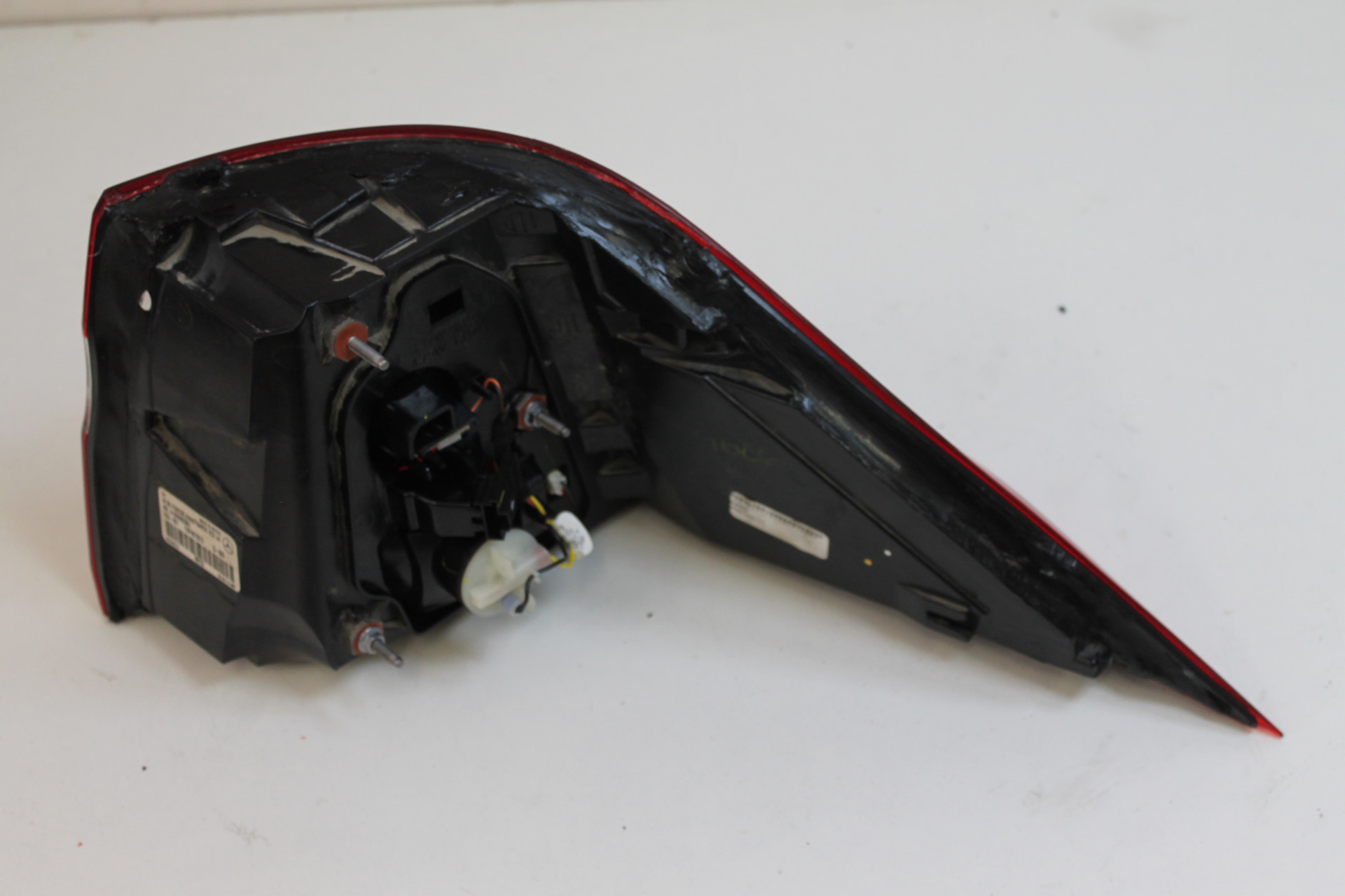

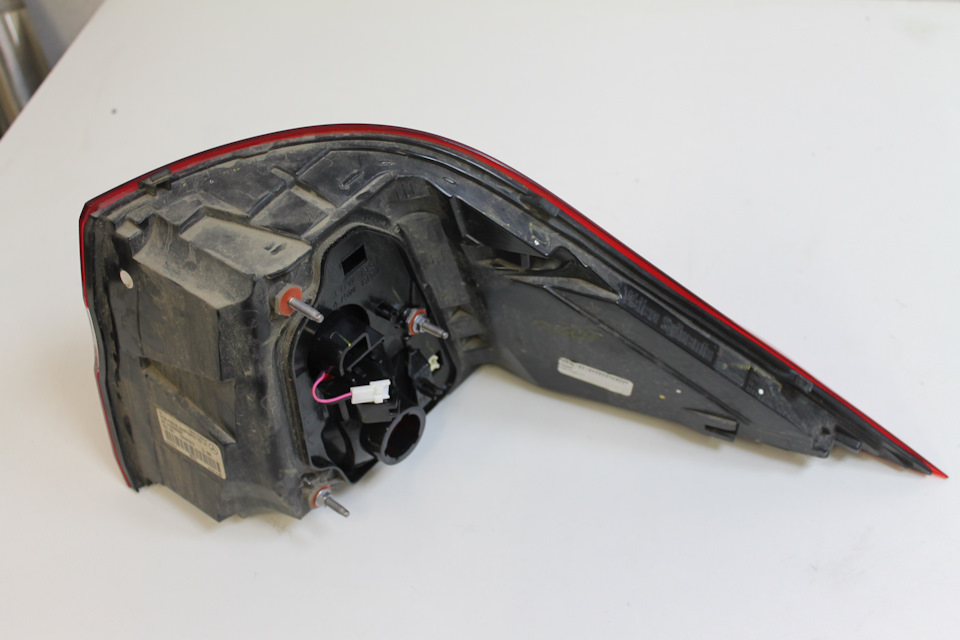

Фонари к сожалению не разборные -пластмасса сварена между собой.
Фонарь вскрываем методом распила.Пока это проверенный вариант.
Дальше устраняем проблемы с электроникой в плате поворотника

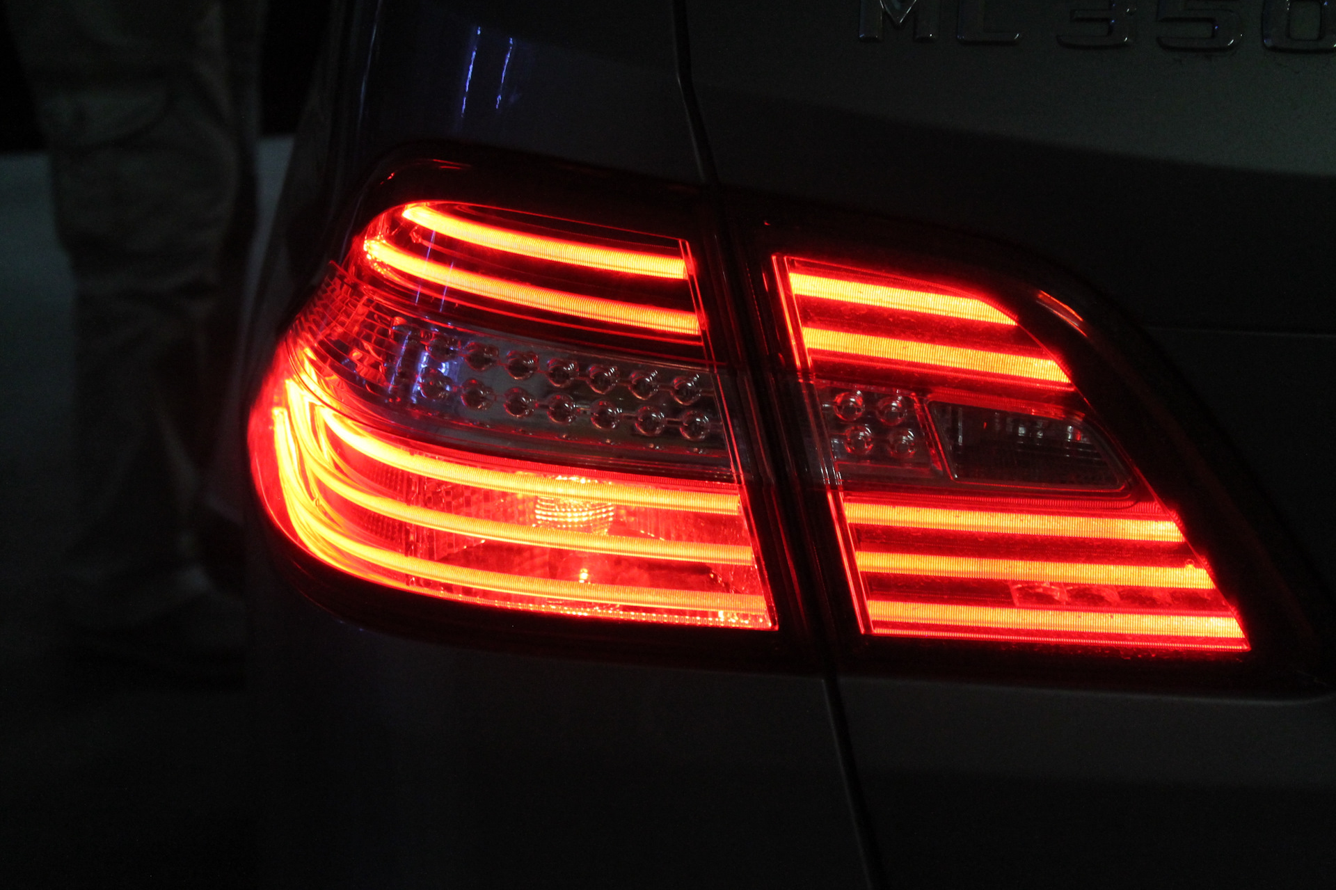

После этого погоняем немного на стенде. Убедимся что все диоды горят и ток не плавает.
После этого закрываем фонарь .

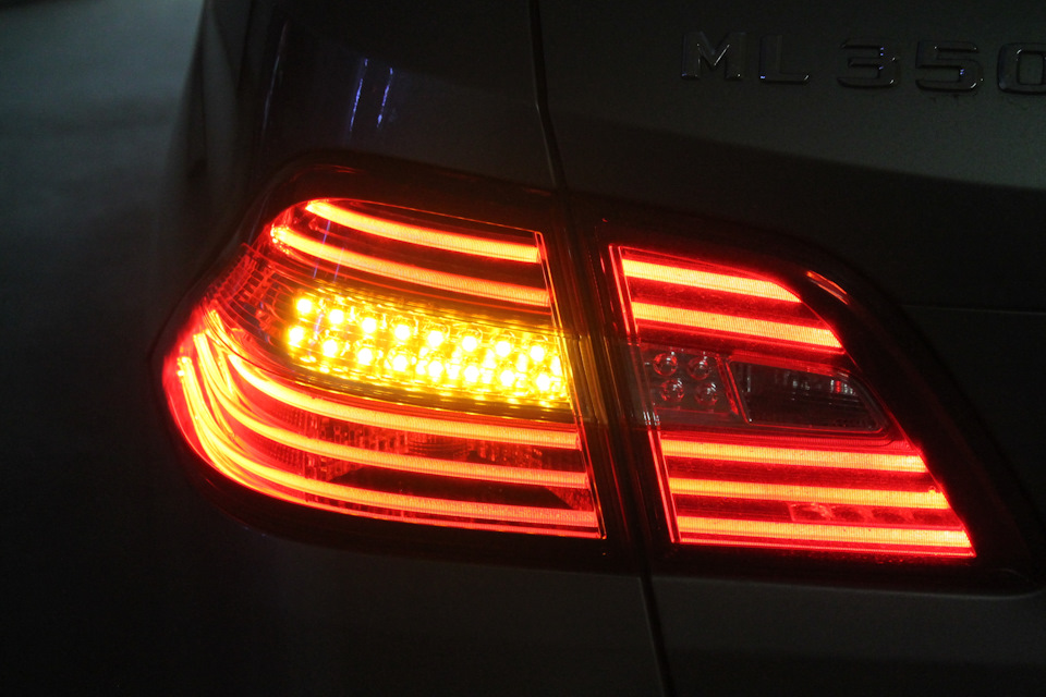

Потом ставим на машину и проверяем .
