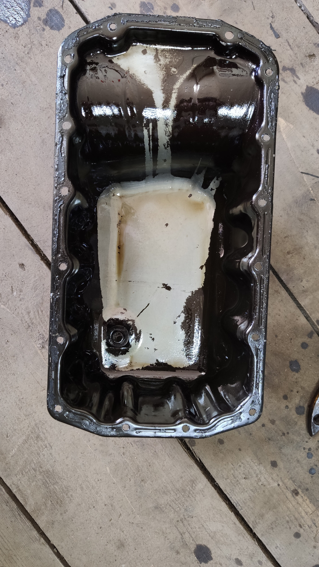

Лавр 203 разъело краску в поддоне двигателя EP6C Citroen C4, время примерно 1 час в поддоне
Масло было на среднем уровне, и поддон заводской не менялся
Добрый день. По инструкции час — это максимум, расскажите подробнее, от чего и до чего вы засекали время?
Двигатель был теплым, налил туда жидкость в каждый из цилиндров, они были выставлены на уровне ( с этого момента засек время) масло на 3/4 примерно щупа было. Через 15 мин проварачивал шкив коленвала за сам шкив и так 2 раза, чтобы Лавр ушел вниз и через минут 50-55 слил масло

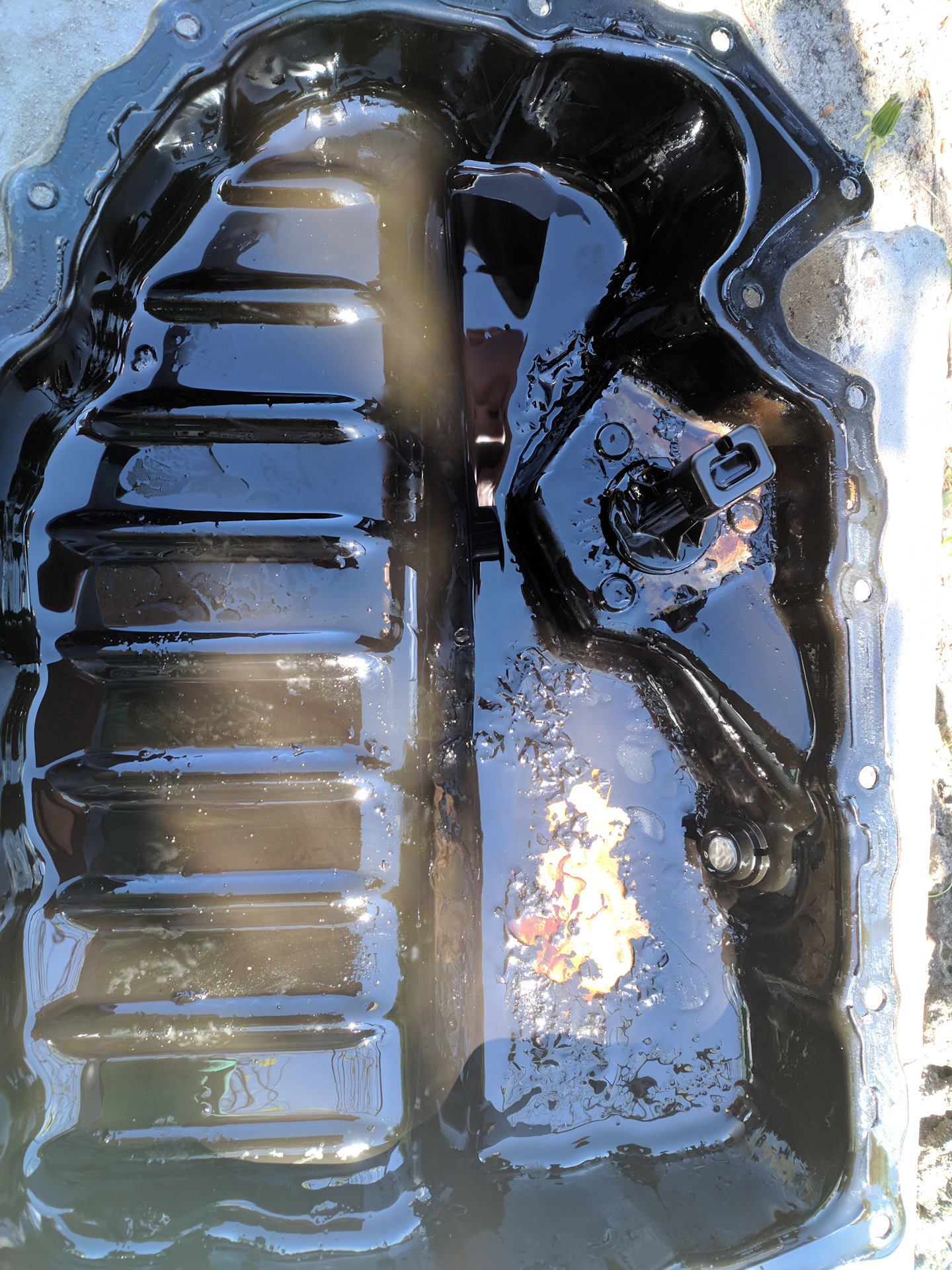

Пассат б7, TSI. Стоит заводской стальной поддон, естественно крашенный. Результаты можете посмотреть
Вы проводили процедуру самостоятельно?
Да
Каким средством? Опишите, пожалуйста, поэтапно, как проводили процедуру, с какой целью делали раскоксовку, какого года автомобиль, какой пробег, какое масло заливаете, что еще, кроме раскоксовки, делали в этот период времени.
www.drive2.ru/l/499380040467742817/
Не совсем ясно, сколько в общей сложности времени препарат находился в системе? Сколько времени прошло между процедурами и выявлением проблемы?
Вы, мягко говоря, оригинально проводили процедуру, не по инструкции. Промывку инжектора лучше было сделать до, а не после раскоксовки. Опишите, пожалуйста, состояние автомобиля сейчас.
Всё вам ясно. Хватит уже писать отговорки. Разьело краску в поддоне, только в тех точках, которые находятся под цилиндрами. Остальная краска не тронута. Дальнейшая ваша писанина, наводит на 2 вывода: Или вы совершенно не компетентны, что маловероятно или вы пытаетесь отпихнуть проблему. Случай далеко не единичный, и у всех одно и тоже.
Прочитав ваш отзыв, можно понять, что вы очень смело экспериментируете с препаратами автохимии: применяете в один день разные средства, разных производителей, не будучи уверены в том, что их можно смешивать, и что это не навредит вашему двигателю. Чтобы понять, что привело к вашему результату, требуется тщательный анализ ситуации: сколько времени средство было в двигателе? какие еще средства вы применяли, кроме указанных, за 2500 км, пока не сняли поддон, в каком состоянии двигатель был до процедуры? Также требуется провести лабораторный анализ той партии препарата, который вы применяли. Мы как завод производитель многократно проверяли средство на безопасность и таких результатов выявлено не было. Поэтому просим вас прислать нам в личные сообщения чек от покупки препарата (если он сохранился) и фото упаковки с датой производства для лабораторного анализа партии.

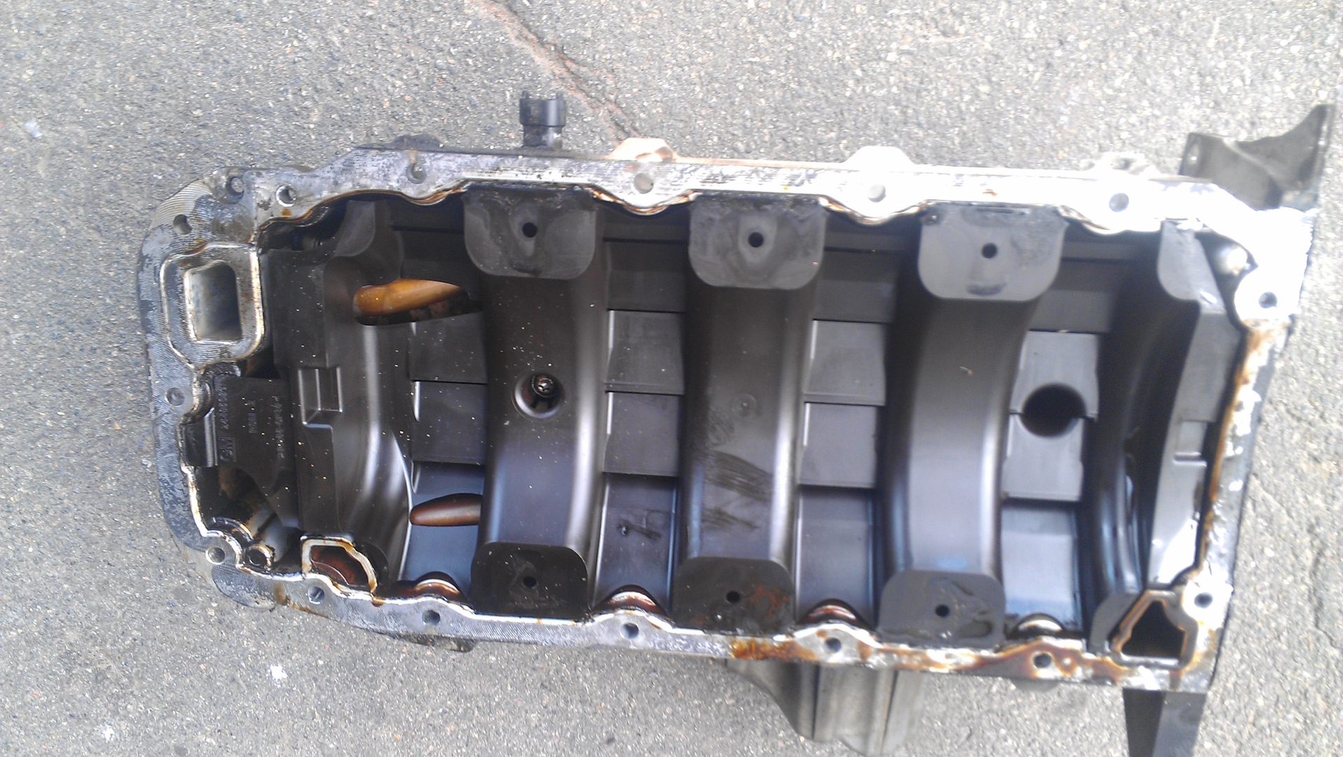

Приветствую!
А у меня такая тема:
Хоть поддон и не крашенный, там есть пластмассовая хуёвина такая, хз зачем она(предположений много, гуглить лень)
Её не может сожрать?
Пластик лучше снять. А что это за автомобиль?
Приветствую!
эта хуевина называется отсекатель масла. Для того. чтобы при езде в гору или с горы или по пересечённой местности масло не отходило от маслоприёмника и всегда было в системе.

А тут краску подняло:
www.oil-club.ru/forum/top…lavr/page-13#entry1014177
вопрос: чем? фото есть, а истории нет.
Отработанное масло нейтрализует действие жидкости для раскоксовки. Поэтому препарат будет по-прежнему безопасен.
