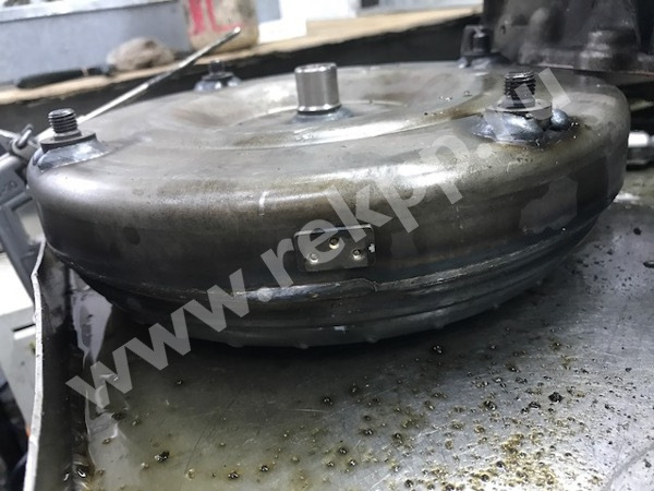

Делимся отчетом по ремонту вариатора JF017E.

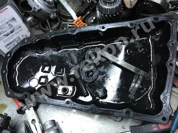

Автомобиль: Ниссан Теана, 2014 г.в., пробег — 77687 км.

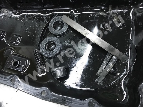

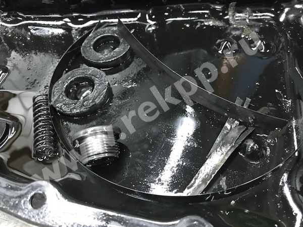

Автовладелец приехал на замену масла, но в поддоне обнаружили куски кольца от ремня.
Было принято решение разбирать трансмиссию.
— Поддон.
— Лопнуло металлическое кольцо ремня. Разломилось на несколько частей и выпало в поддон.

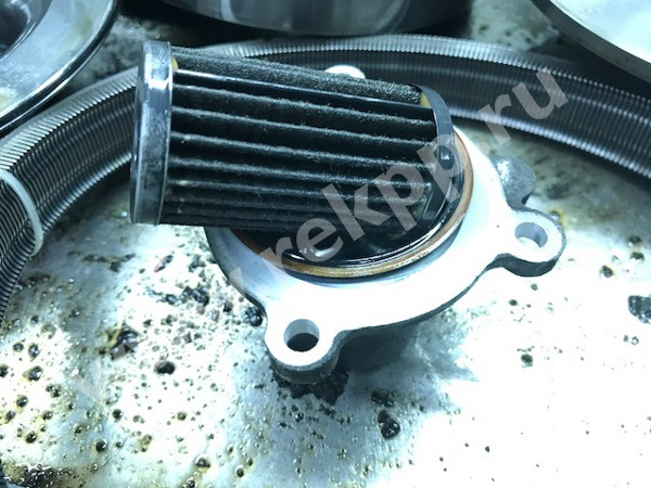

— Фильтр теплообменника.

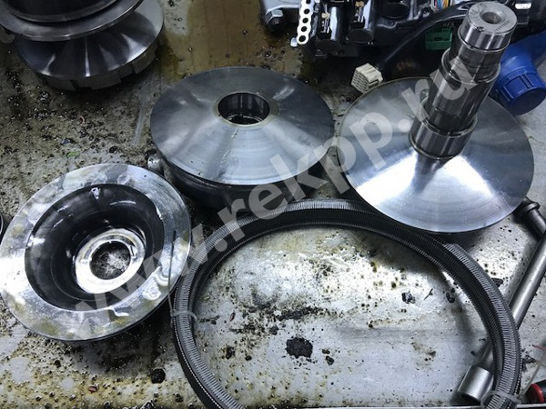

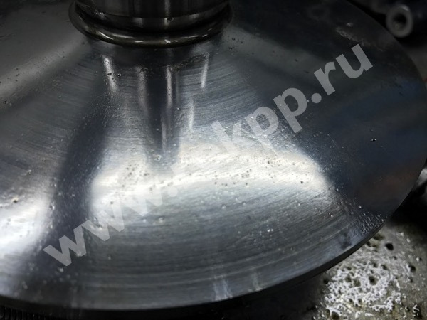

— Задиры на конусе.

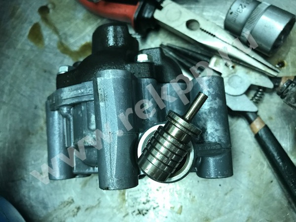

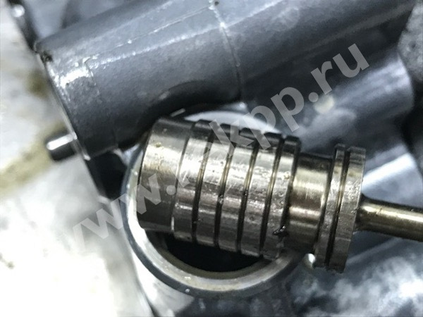

— Задиры на клапане масляного насоса.

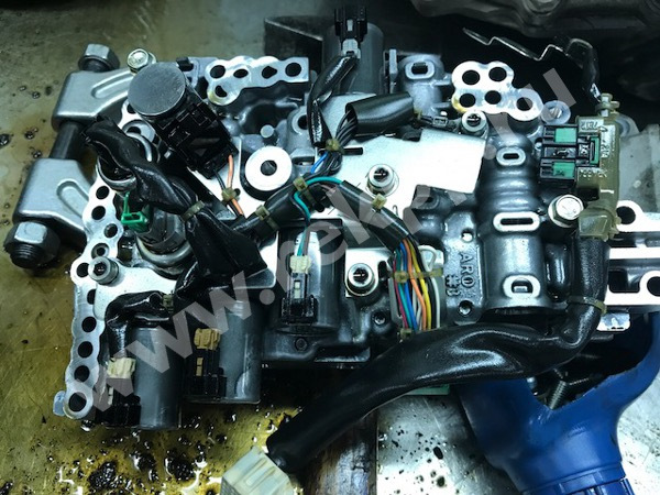

— Гидроблок.
— Гидротрансформатор.
Работы:
— Снятие вариатора, разбор, дефектовка, сбор, установка на автомобиль.
— Ремонт гидротрансформатора.
Запчасти:
Прокладочный комплект, фильтр масляный, фильтр теплообменника, клапан масляного насоса, ремень вариатора, комплект конусов, масло NS-3.
Общая стоимость ремонта: 79460 руб. Гарантия — 6 месяцев, без ограничения пробега.

А как то чувствовал эту проблему при езде ? Были предпосылки?
По словам автовладельца никаких изменений в работе трансмиссии он не заметил.

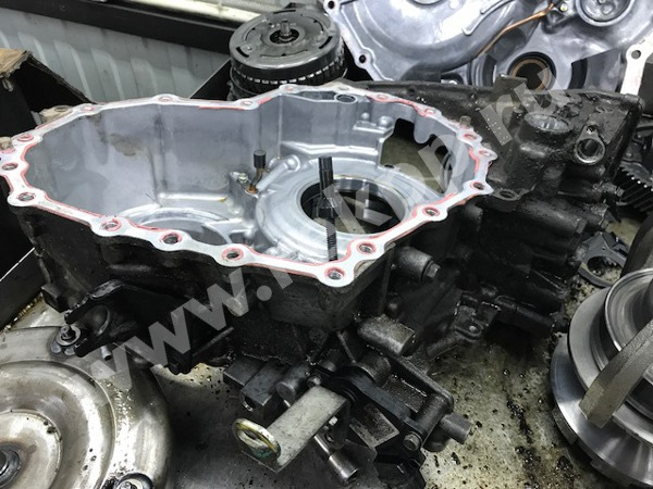

И почему герметик на половинке картера(фото3), уже кто-то туда свои руки запускал?
Это заводской герметик.
Заводской? Висит кусками внутрь картера?
Да, тоже обратили внимание, при разборе, что не аккуратно положен герметик. Коробка ранее не вскрывалась.
Но и сам герметик на новых вариаторах стал другой. На предыдущих моделях использовался анаэробный герметик (который предназначен для фиксации резьб), а здесь больше похоже на герметик, который используется в Айсиновских коробках.
Неправильная эксплуатация или брак?
Брак.
Но, к сожалению, могу еще добавить, что в JF017E есть некоторые изменения в конструктиве не в лучшую сторону по сравнению со своими младшими "братьями".

Можно подробнее об изменениях? При покупке мне все изменения в плюс преподносили (улучшенное охлаждение, смазка, КПД) . На ходу машина очень нравится. Едет легко.

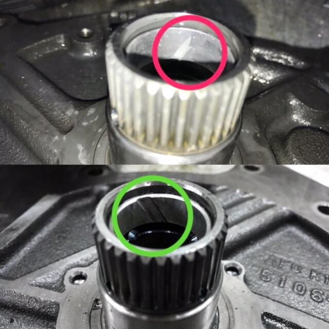

Из критичного — утяжелили барабан, а втулку на входном валу (старт пакета) не модернизировали. В связи с этим — быстро разбивает / стирает. Проблема стирания "канавки" для масла на JF011E возникает крайне редко, можно сказать — единичны случаи, если только сознательно жечь на вариаторе (на днях как раз выгружу фотоотчет с подобным случаем). А на JF017E, к сожалению, данная неисправность возникает даже при спокойном стиле вождения.
Для понимания о чем речь — прикреплена фотка (красным — стерлась, зеленым — как должна быть).
