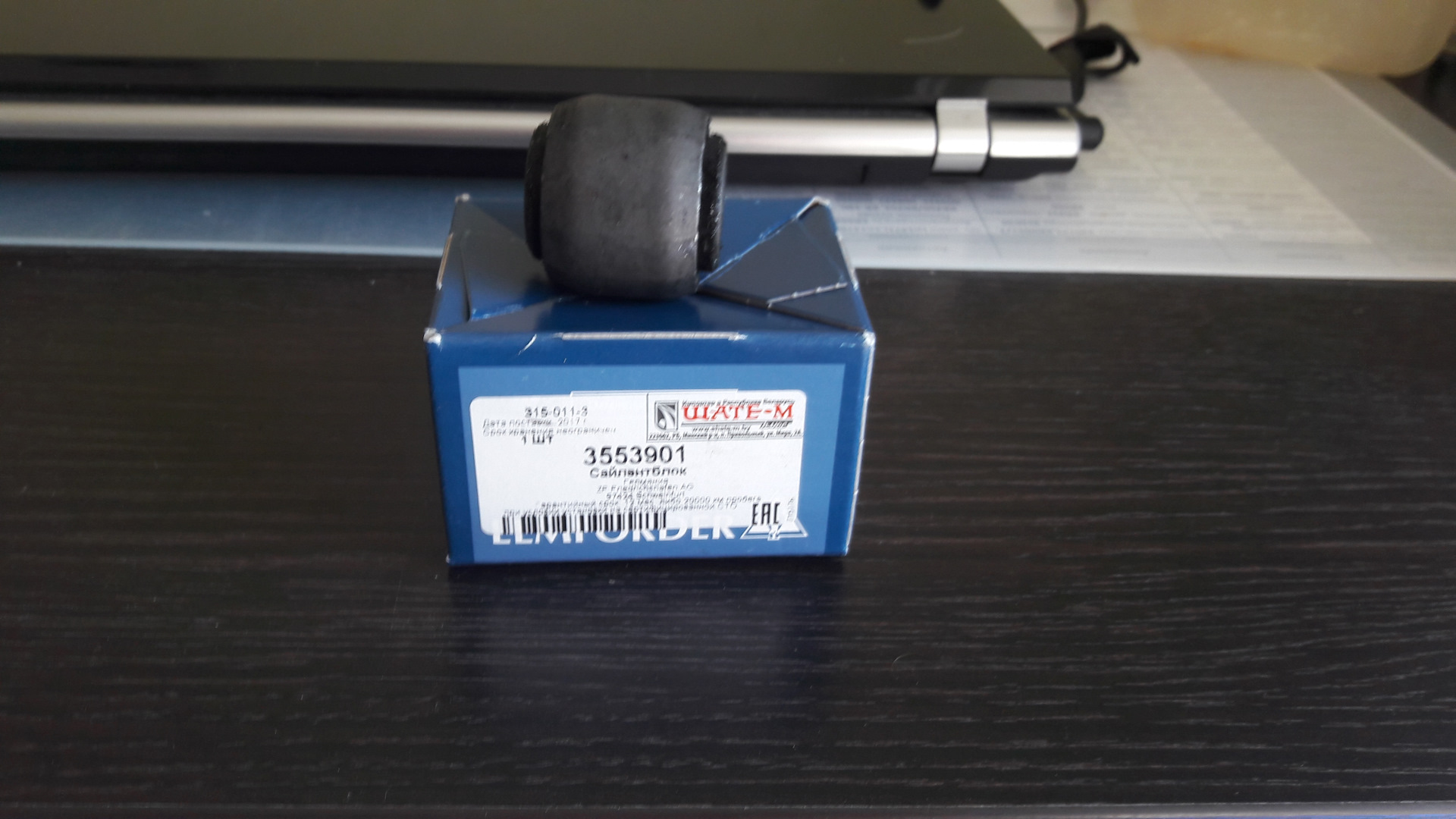

Всем привет. Приехал к нам клиент со стандартной болячкой Ford Modeo IV 2011 года, пробег 120 тысяч км и кончается задняя подвеска и так как наш подход продаем только качественные запчасти, итог меняем все на lemferder. Так как lemferder выпускает только 1 рычаг из требующих 6 замены, берем этот рычаг, а остальное по сайлентблокам(клиент хотел в сборе все рычаги, но убедив его, что лучше взять отдельно, а сами рычаги оставить родные, решено было брать только сайлентблоки)
Итого что потребуется для замены:

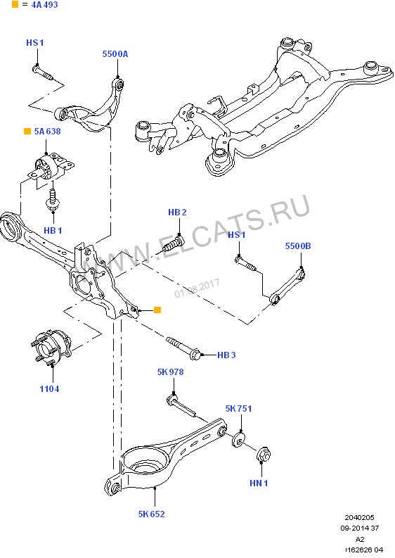

1.сайлентблок серповидного рычага, необходимо 4 шт (на схеме рычаг 5500А)

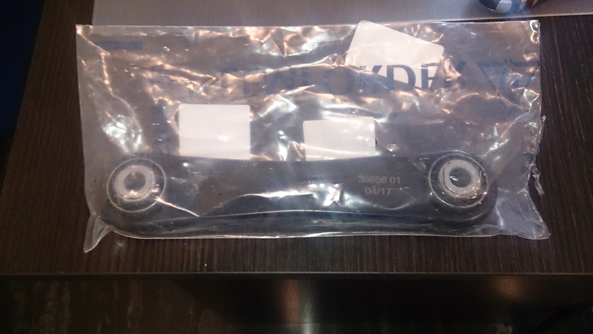

2. рычаг задний поперечный (на схеме 5500В)
3.Сайлентблоки заднего поперечного рычага "лодочка" (на схеме 5K652)
4.Сайлентблоки продольного рычага (на схеме 5А638)

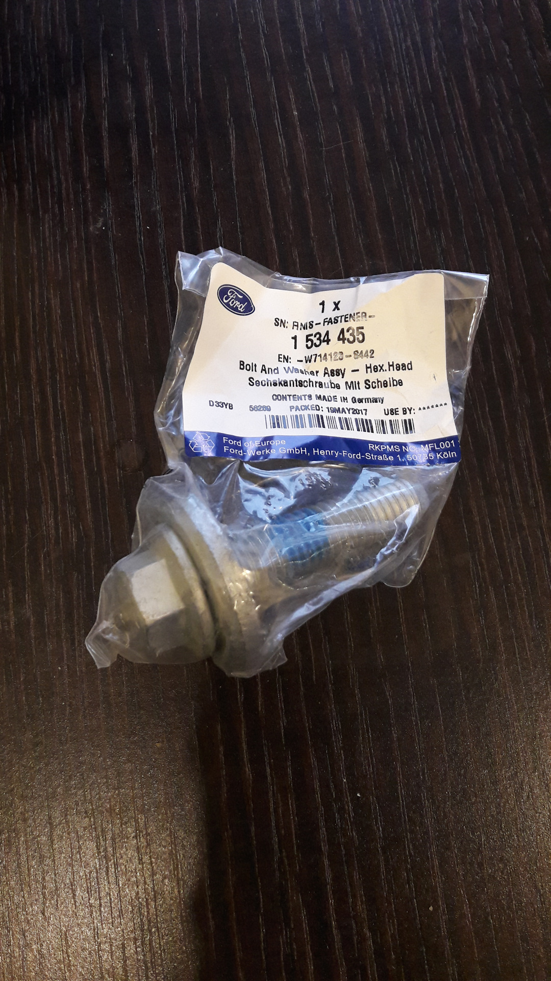

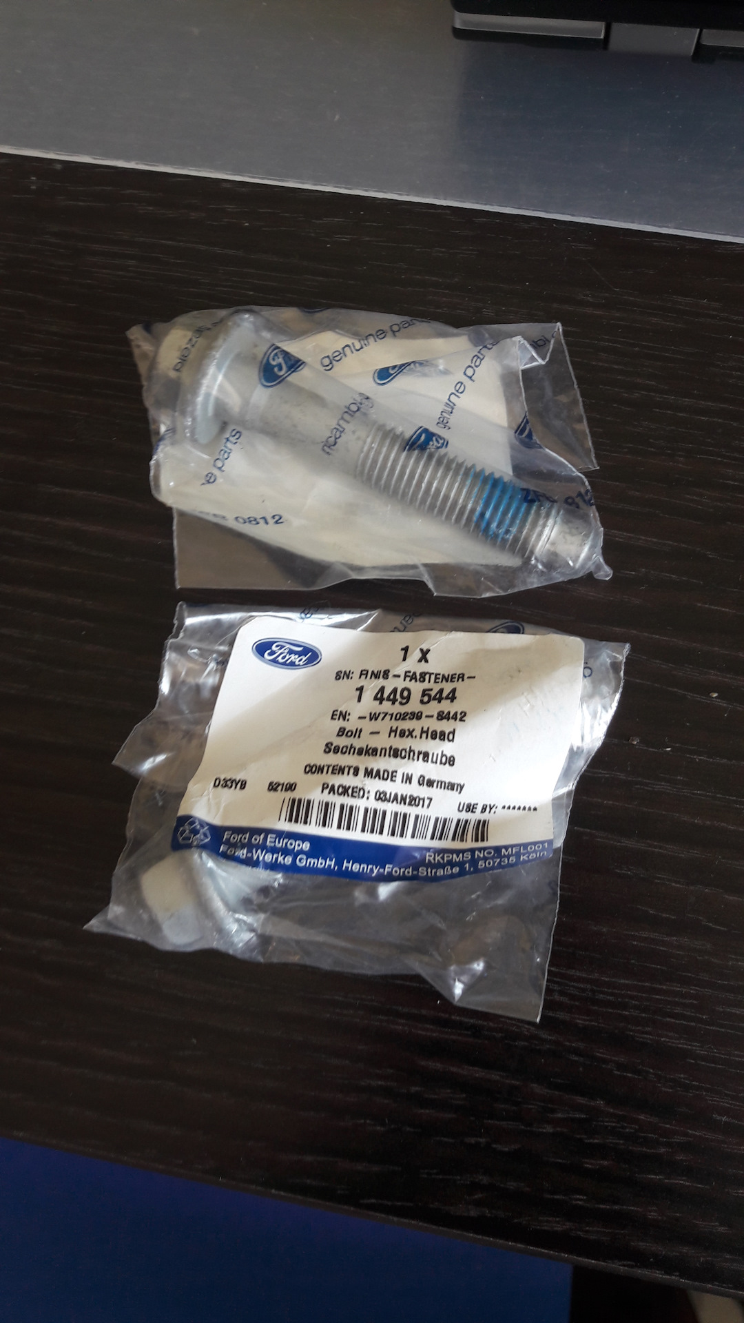

5.Болты поперечных рычагов оригинал, необходимо 8 шт ( в рычаги 5500А, 5500В)

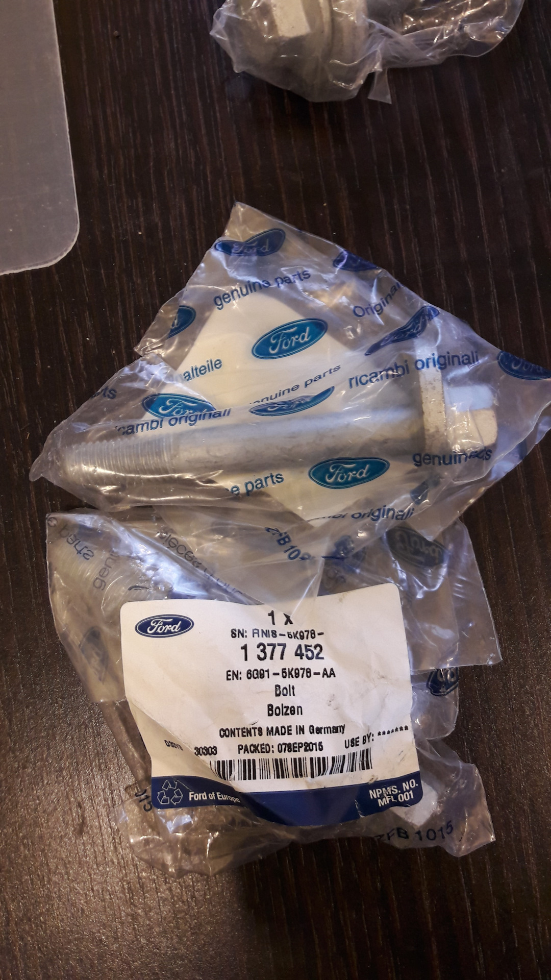

6.Болты рычага"лодочка" внешний, артикул 6699982, а внутренний идет развальный и стоит из 3-х запчастей
а)болт развальный
б)шайба развального болта артикул 1377451 необходимо 2 шт
в)гайка артикул 1381971 необходимо 2 шт

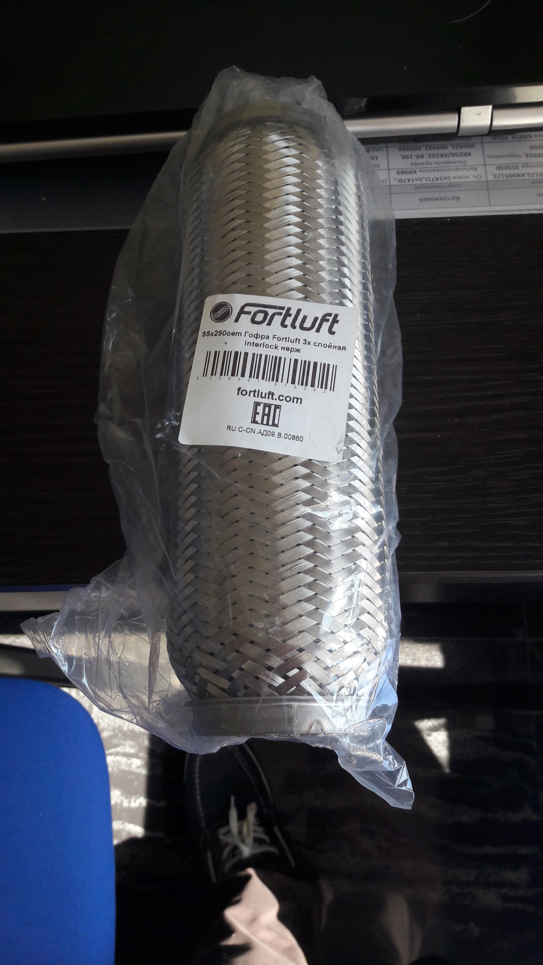

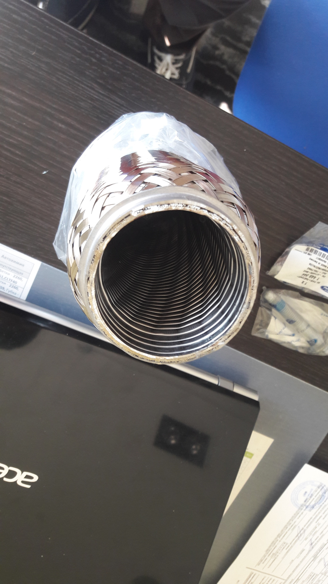

8.Также нужна была замена гофры глушителя. Берем Forluft c артикулом 55x250oem, обязательно на конце оем, это означает усиленная гофра, размер 55*250
P.S. Болты берем только оригинал! Существует китайский заменитель, но как бы сказать полегче …полное Г
