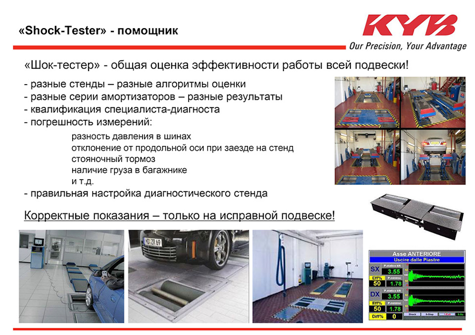

3. Вибростенд. Если первые два шага не выявили проблем, а подозрения остались, работу амортизаторов контролируют на специальном вибростенде. Он работает так: колёса встают на площадку, которая вибрирует с заданной частотой. По скорости затухания колебаний стенд делает вывод об эффективности подвески в целом и амортизаторов в частности. Кроме того, на вибростенде находят источники шума, которые не диагностируются из салона при тест-поездке.
Проверка амортизаторов на вибростенде:

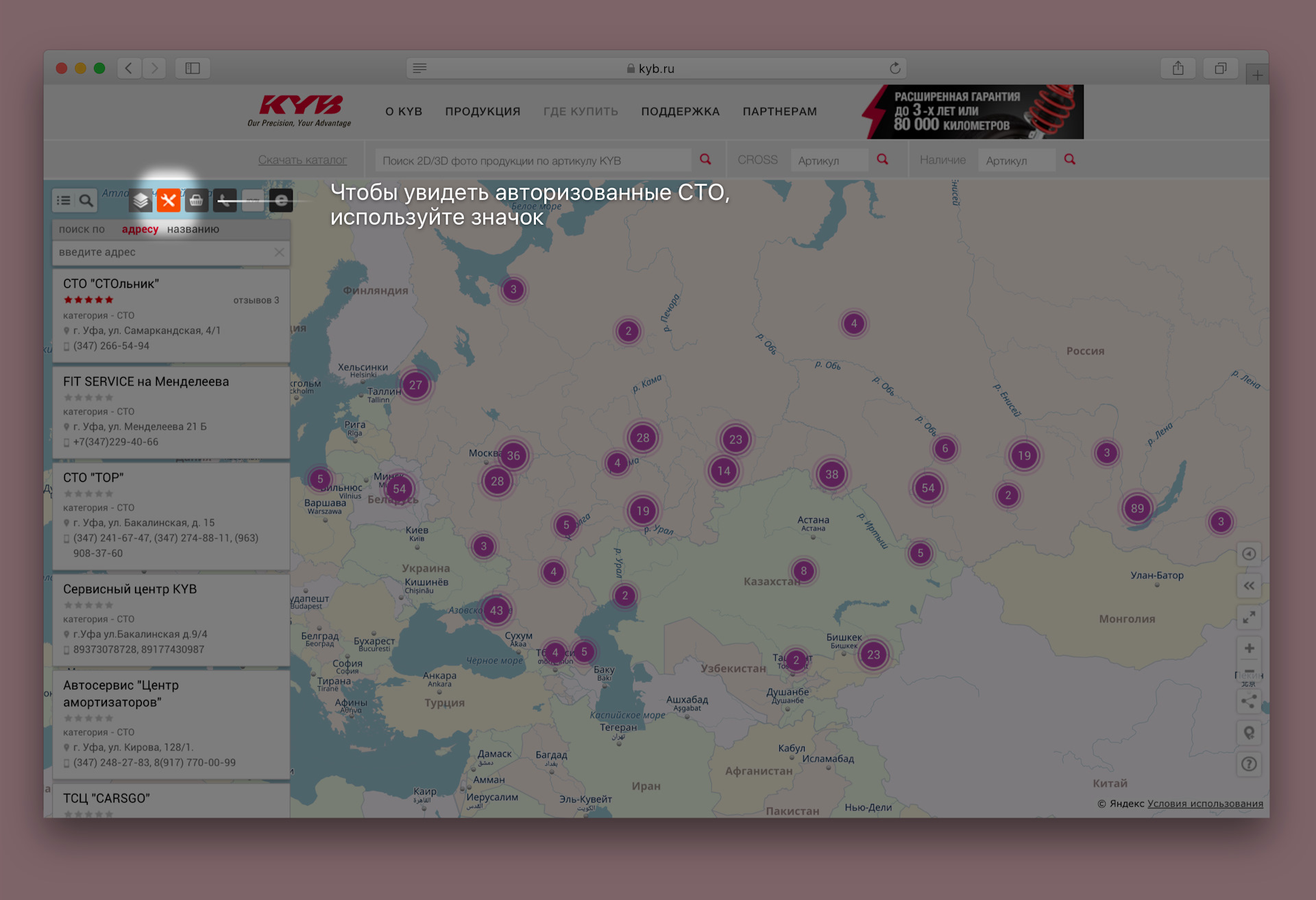

Список всех авторизованных сервисных центров на kyb.ru/map

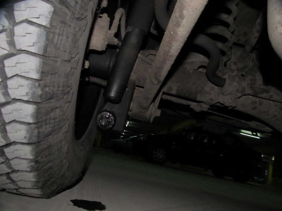

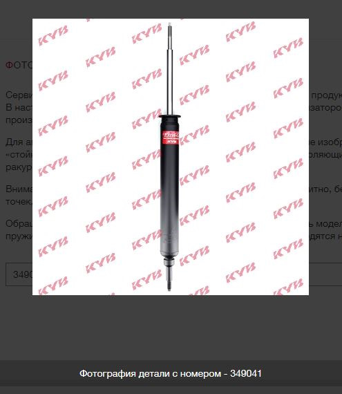

Господа, ваши амортизаторы на моей БМВ 1-й серии прошли 8.000 километров, и потекли.
Причём это задние амортизаторы, а не передние (они менее подвержены ударам), а машина ездит в основном по Успенскому шоссе в Одинцовском районе (дороги у нас хорошие). Устанавливались в профессиональном и известном сервисе — L-Авто на Очаковской, где точно знают, как обращаться с этими машинами. То есть ваши амортизаторы прослужили меньше, чем масло в моторе.
Для сравнения:
1) оригинальные передние амортизаторы БМВ (Sachs) — прошли на этой же машине 120.000 км, после этого в результате невнимательности и превышения скорости (ехали по трассе, проигнорировали знак "строительные работы" и ограничение) машина подлетела на трамплине и пролетела несколько секунд и плюхнулась на все 4 колеса — в результате поставлены снова Sachs,
2) второй комплект передних амортизаторов Sachs служит 110.000 км,
3) задние амортизаторы БМВ (Sachs) — прошли на этой же машине 210.000 км, в том числе выдержали упомянутый прыжок,
4) на Ровере 75 оригинальные передние амортизаторы (Delphi) прошли 177.000 км, заменены вместе с просевшими от времени пружинами (машине на тот момент было 11 лет), чтобы два раза не разбирать,
5) на Ровере 75 вторым комплектом передних амортизаторов стали Monroe, на данный момент они служат 195.000 км, прошли по дорогам (включая грунтовки) различной сложности, от финской границы до Кавказа, и от Беларуси до Калмыкии,
6) на Ровере 75 задние амортизаторы — фирмы Boge — до сих пор заводские, у машины пробег 373.500 километров, и ей 16 лет.
С такими показателями рекламироваться вообще стыдно.
Добрый день!
Такой короткий срок службы амортизаторов, разумеется, неприемлем. Скажите, потекли оба амортизатора? Сразу?
Мы проверили статистику по продажам и по браку и выяснили, что за последние два года на несколько тысяч проданных в РФ амортизаторов 349041 (задние для BMW 1 первого поколения) не поступило НИ ОДНОЙ рекламации. Аналогичная статистика и в Европе.
Так что, либо вы столкнулись с подделкой, либо с браком, либо (что вероятно, когда при таком пробеге текут два амортизатора) — с некомпетентностью сервиса, когда в ходе установки повреждают шток или оставляют старые пыльники-отбойники.
Благо, конструкция амортизатора с открытым штоком требует аккуратности в монтаже.

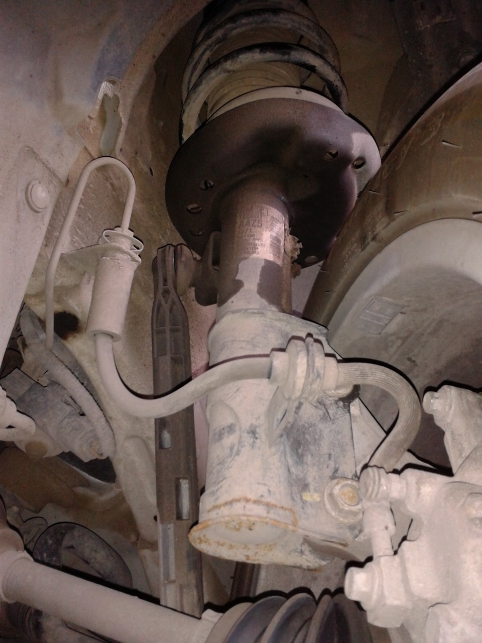

3 тыс.км на KAYABA 444106
Фото упаковки sorento.kia-club.ru/forum…ic.php?p=1741021#p1741021
Качество полное гавно
Александр, добрый день!

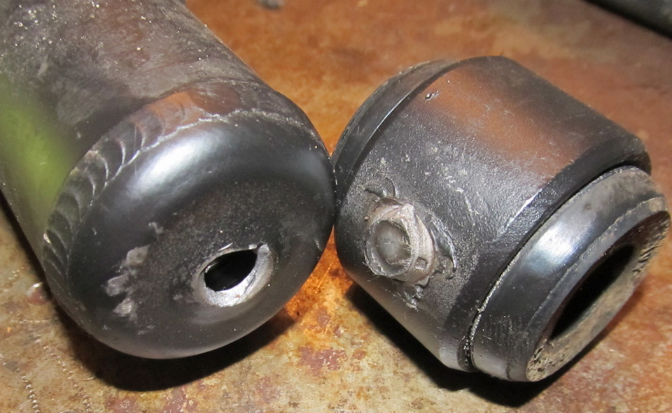

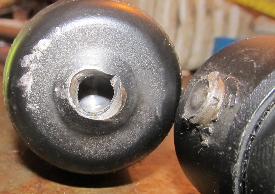

Вы установили амортизаторы от Land Cruiser 70 на лифтованный Kia Sorento JC, которые не имеют даже общих деталей в конструкции.
Мы не публикуем размеры и технические характеристики своих амортизаторов для того, чтобы автовладельцы не подбирали амортизаторы по собственному усмотрению — это грозит и безопасности движения и репутации бренда.
На Крузаке их так же само отрывает

Просто качество сварки такое и очень маленький диаметр шва
Александр,
Вы упустили важный момент про Land Cruiser — проушины отрывает у лифтованных автомобилей, на которые ставят амортизаторы стандартных серий! Они рассчитаны на артикуляцию стандартной подвески, а увеличенные ходы передают на амортизатор нерасчётные изгибающие нагрузки.
Для лифтованных внедорожников и для бездорожья мы производим усиленные амортизаторы серии Skorched4's.
Почему-то на лифтованных авто не отрывает Борты, Холлы, Токико и др. где сварной шов большего диаметра

объясните, пожалуйста, как вибростенд различает, какие именно установлены амортизаторы? Ведь даже у амортизаторов KYB разных серий будут различаться и те самые затухания?
Яков, добрый день!
Стенд лишь определяет то, находится ли эффективность амортизаторов в доступных пределах для данного автомобиля. У всех серий KYB, если для одной модели автомобиля предлагается выбор, характеристики амортизаторов находятся в необходимом диапазоне эффективности. И даже у масляных серии Premium.
Напомним, что показания вибростенда не являются единственным способом оценки исправности амортизаторов — это лишь один из инструментов диагностики!
