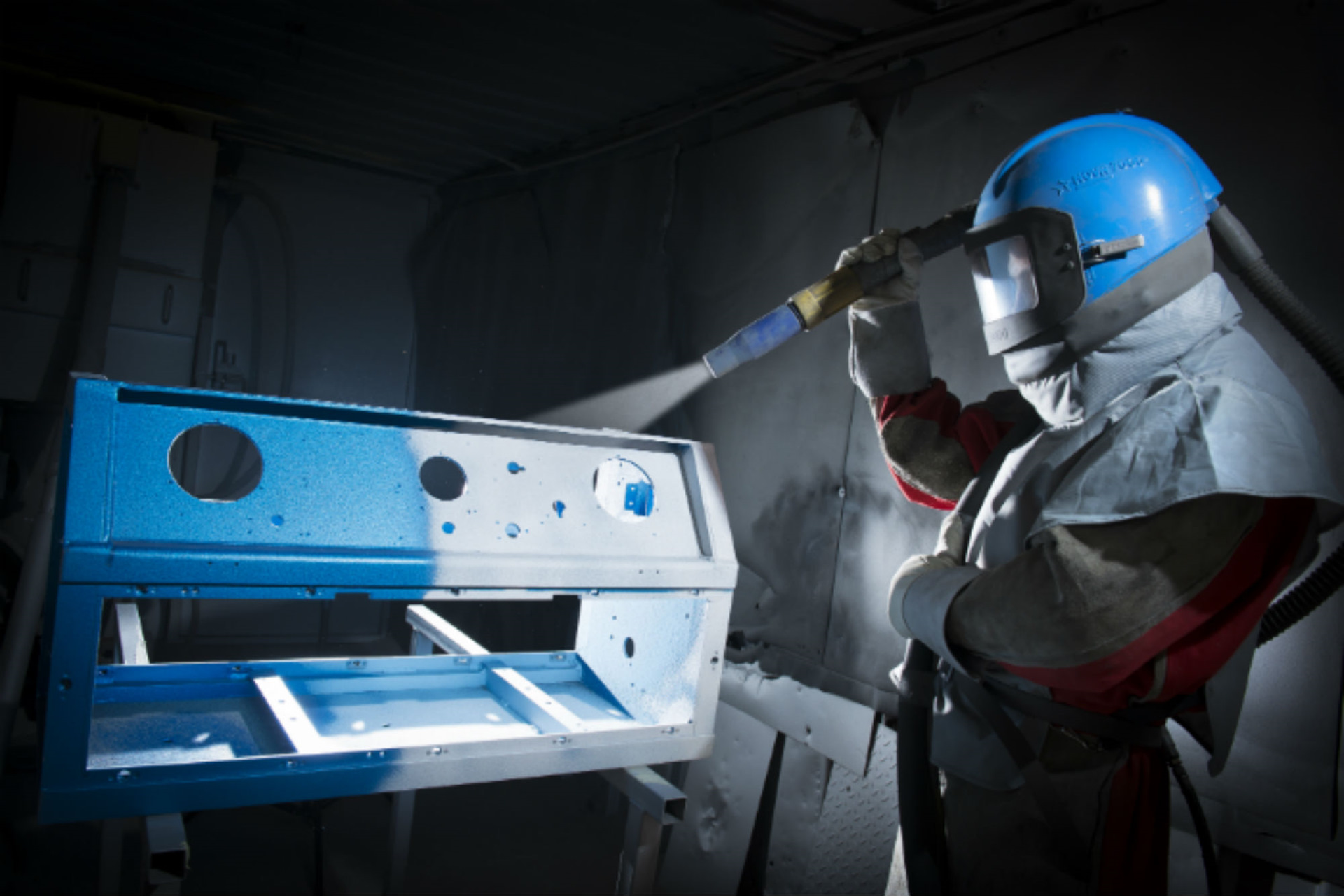

Очищение металлических поверхностей пескоструйным способом – это холодная абразивная обработка песком или специальным порошком, распыляемыми под сильным давлением воздуха. Кроме высокого качества очищения, пескоструйная чистка позволяет придавать поверхности металлического изделия некоторую шероховатость, что дает возможность обеспечивать более сильное сцепление металла и защитного покрытия.
Дробеструйная очистка металлических поверхностей состоит в холодной абразивной их обработке мелкими сферическими частицами (дробью). При данном способе обработки мелкая абразивная дробь под сильным давлением направляется на необходимую поверхность. Поскольку же абразивное вещество при таком применении имеет энергокинетические свойства, то его контакт с металлической поверхностью обеспечивает ее очищение от всех наслоений.
Еще одним важным моментом дробеструйной обработки является то, что при ее применении поверхность металлического изделия получает мельчайшие деформации. Свойства же металла, при этом, создают в его верхних слоях сильное напряжение, повышаемое сопротивляемость металлической поверхности влиянию внешней среды.

Однако следует понимать, что если необходимо окрасить металлическое изделие, то для его очистки наиболее эффективным станет применение пескоструйной обработки. В том же случае, когда следует продлить срок эксплуатации металлической поверхности – более эффективным станет применение дробеструйной обработки.
