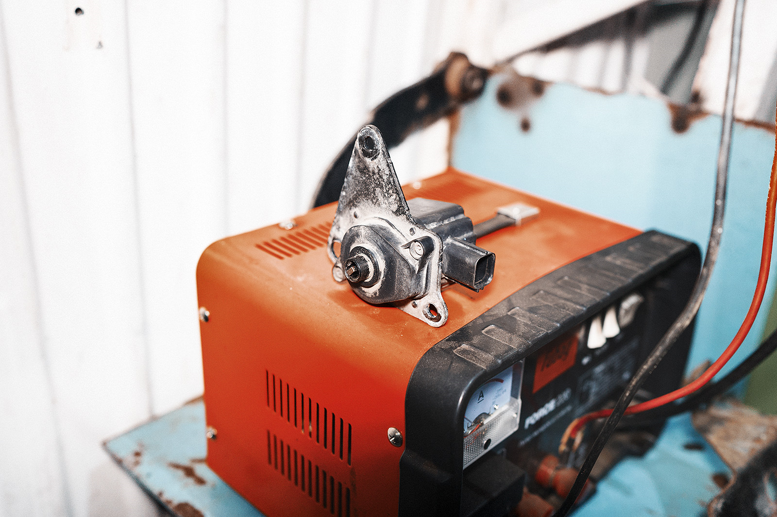

Мотор двухпозиционный, то есть понимает всего два положения, “вкл” и “выкл”: при подаче напряжения на мотор заслонки переходят в открытое положение, обеспечивая свободный ток воздуха, а без напряжения – переходят в закрытое, уменьшая количество поступающего воздуха.
На моторе привода заслонок расположен потенциометр, данные с него поступают в блок управления двигателем, который сравнивает фактическое положение с желаемым для обеспечения правильной работы системы.

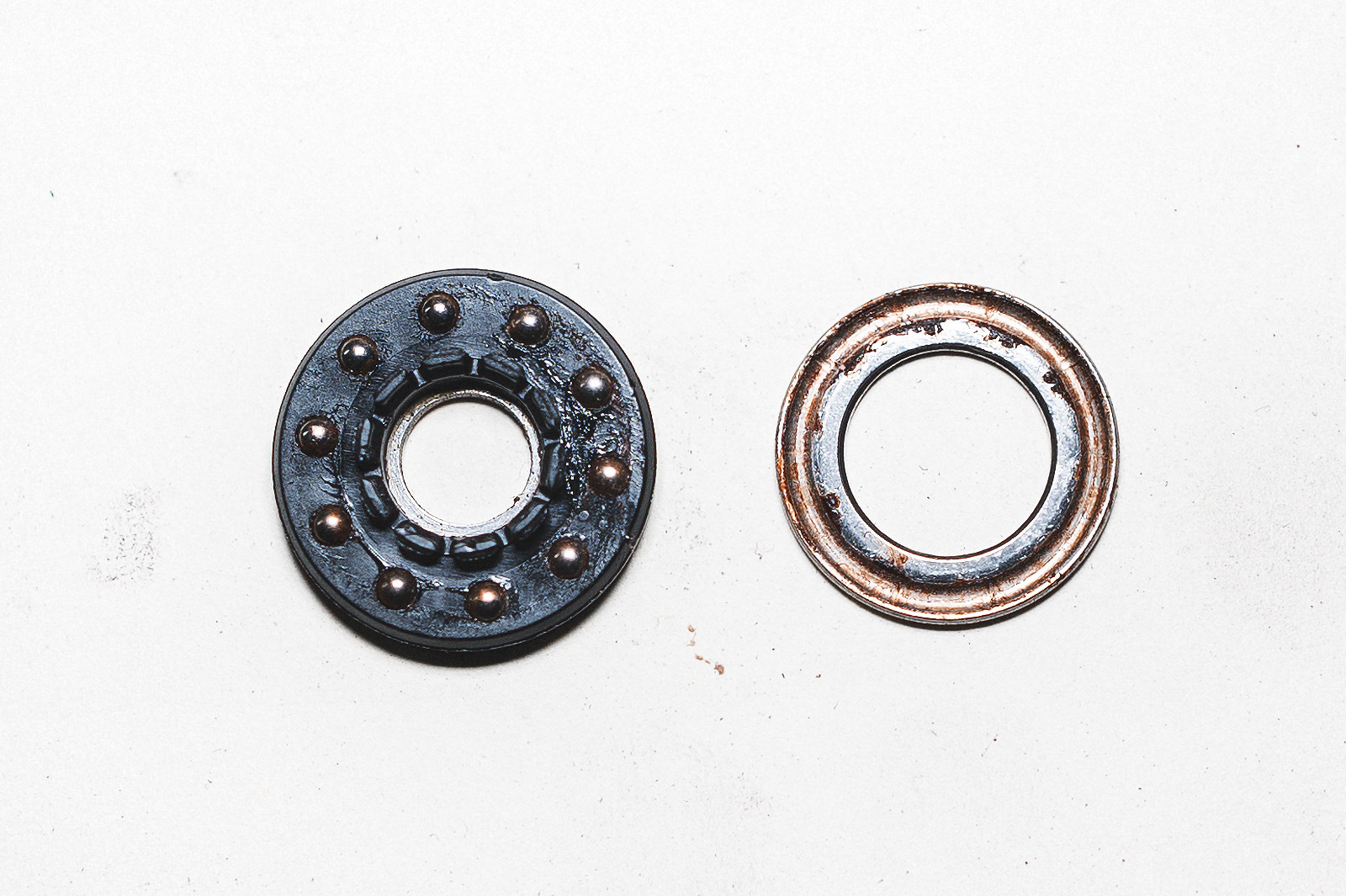

Как только отпускаем педаль или сбрасываем обороты, напряжение на моторе исчезает, заслонки внутри впускного коллектора Додж Калибр закрываются и удерживаются в этом положении возвратной пружиной. Сам мотор прост, надёжен, рассчитан на долгие годы службы, по сути там ломаться нечему, но тем не менее в один прекрасный момент при резком ускорении загорится Check, а диагностика покажет одну из двух ошибок, P2004 или P2006, застревание заслонки коллектора в открытом и закрытом положении соответственно. Им могут сопутствовать P2009, P2010 (обрыв цепи питания мотора) и P2016, P2017 (обрыв цепи потенциометра). Давайте выясним откуда растут ноги и как с этим бороться.
Внутри мотора ломаться-то и нечему, но есть одна мелочь, из-за которой заслонки чаще всего не могут занять расчётное положение и застревают в одном из них. Виной тому подшипник, теряющий подвижность либо по вине загустевшей от времени и температуры смазки, либо из-за набитых телами качения посадочных мест в металлической обойме, выпрыгнуть из которых они уже не могут.
При должной сноровке, инструменте и опыте можно разобрать мотор и подарить подшипнику ещё несколько лет жизни, хуже когда выходит из строя потенциометр, хотя и это поправимо. Если нет желания влезать в дебри, достаточно купить мотор, причём не обязательно новый, подойдёт хорошая разборка и свежий донор, благо эти двигатели выпускаются до сих пор.

Ну и немного развлекательного видео. Мотор маломощный, внутри него расположен постоянный магнит, выступающий в роли индуктора. С обратной стороны установлен экран, скорее всего пластина из пермаллоя, на выходе имеем весьма мощный “направленный” магнит.
