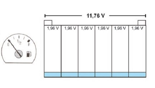

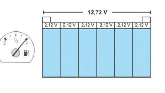

Измерение напряжение дает информацию о степени заряда аккумулятора и необходимости в его заряде. Но дело в том, что есть ощутимая разница между новой заряженной батареей и БУ заряженной батарей — они вырабатывают различный пусковой ток, а также разряжаются с разной скоростью.

Заряженная и разряженная аккумуляторная батарея:

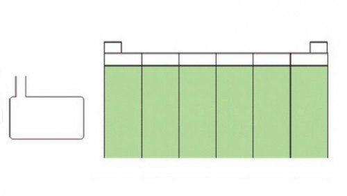

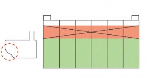

Новая заряженная батарея и БУ заряженная батарея — с точки зрения пластин аккумулятора, это выглядит так:
Эти картинки показывают нам, что в каждом случае батарея заряжена на 100%, но часть пластин БУ аккумулятора больше не взаимодействует с кислотой и не участвует в электрохимических процессах. Это называется сульфатацией пластин аккумулятора, в результате чего, кстати, снижается общая плотность аккумулятора и вернуть ее к номинальным значениям, как у новой батареи нельзя. Таким образом мы имеем одинаковое значения напряжения у БУ и новой батареи, но разную плотность электролита.
Различают полную сульфатацию и частичную. При полной сульфатации, пластины уже не могут взаимодействовать с кислотой, при частичной в случае зарядки аккумулятора зарядным устройством, при определенных условиях, сульфат свинца можно растворить в кислоте, очистить пластины и продлить срок службы батареи. В настроящее время есть много разных устройств с функциями десульфатации, например Optimate, CTEK, Battery Service и другие.

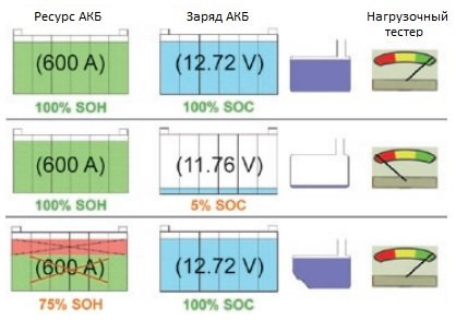

Сравнение результатов тестирования аккумуляторной батареи с помощью нагрузочной вилки и тестером пускового тока:
Первый вариант — новая батарея, полностью заряженная, все пластины в рабочем состоянии. Нагрузочная вилка покажет отличный результат.
Второй вариант — новая батарея, полностью разряженная. Нагрузочная вилка покажет плохой результат. Но батарея новая! Ее просто нужно зарядить.
Третий вариант — БУ батарея, полностью заряженная. Нагрузочный тест отличный, т.е. напряжение под нагрузкой изменяется в пределах нормы, а вот тест тока холодной прокрутки покажет потерю 25% пусковых характеристик. И вот с такой батареей начнуться проблемы.
Таким образом, мы видим, что не всегда достаточно определить уровень заряда батареи, а тест нагрузочной вилкой может быть необъективным в случае если батарея не заряжена полность, а разряженную батарею и вовсе не протестировать.
Измерение пускового тока батареи снимает неопределенность в случае БУ батарей, которые являются заряженными, но не могут выработать достаточное количество энергии для запуска двигателя ТС.
