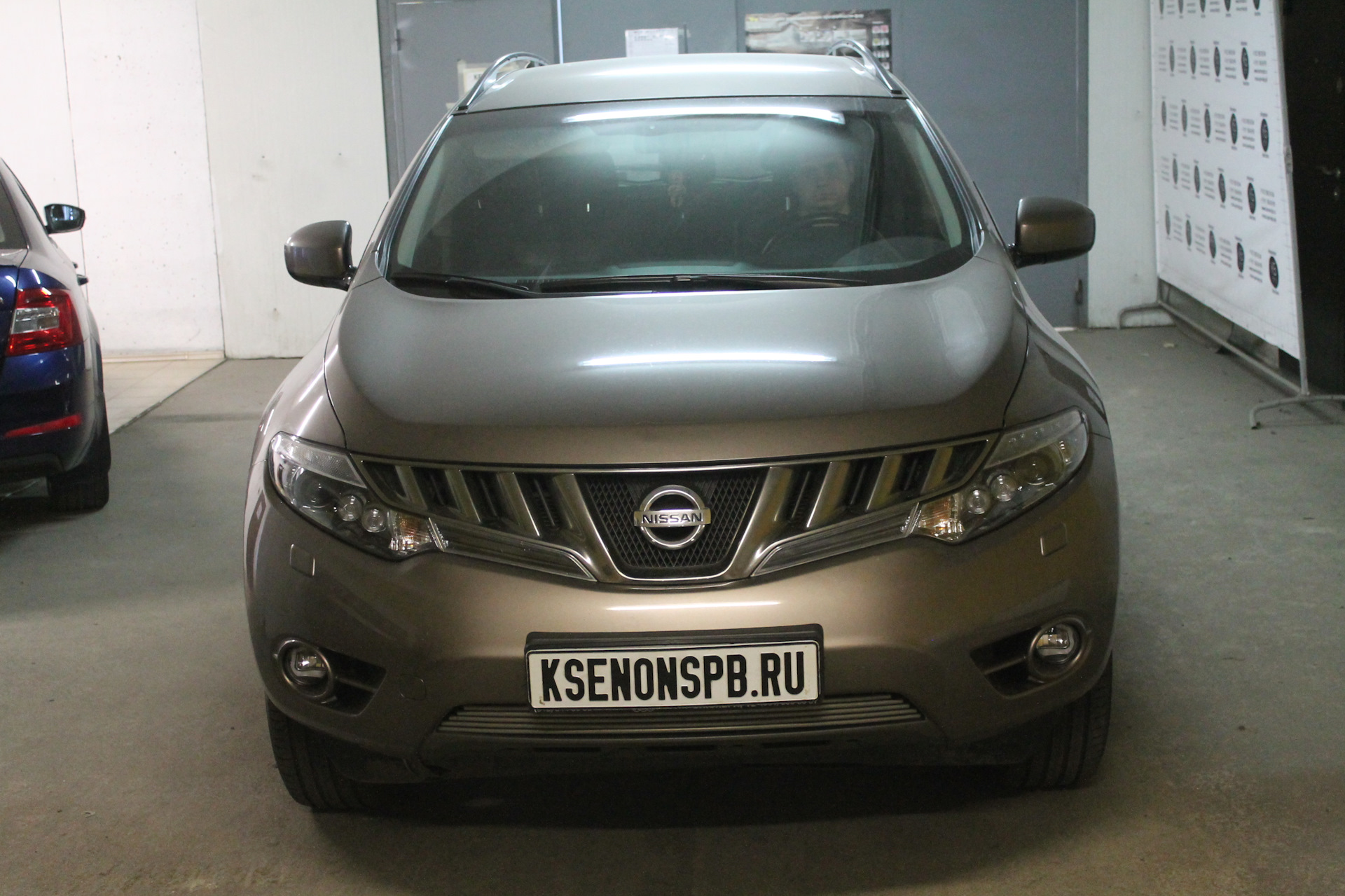

На автомобиле NISSAN MURANO Z51 был установлен штатный ксенон.
К сожалению проблема выгорания отражателей известна на этих автомобилях.
Мы подошли к проблеме кардинально-просто заменили ксеноновое оборудование на современное светодиодное

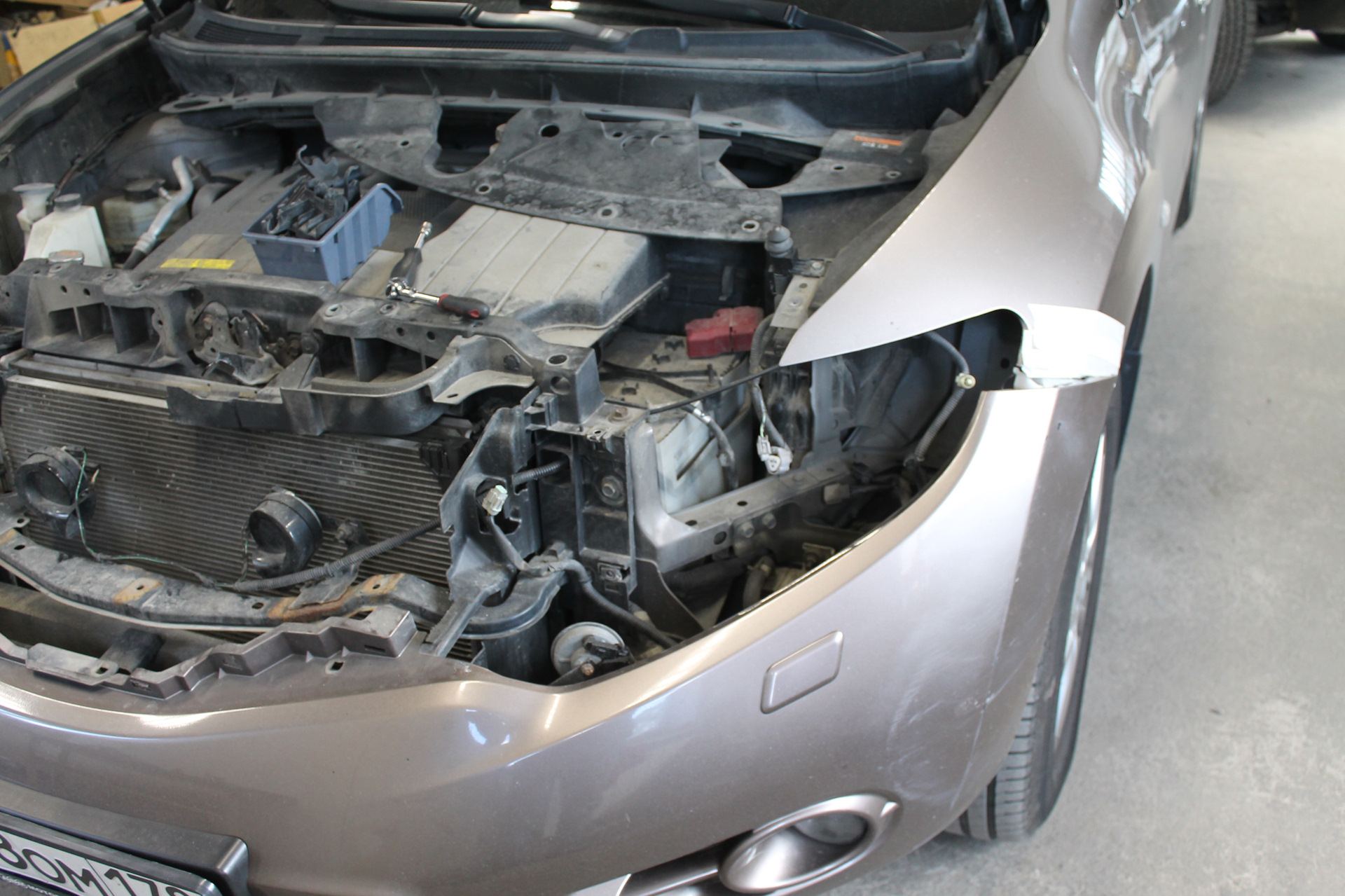

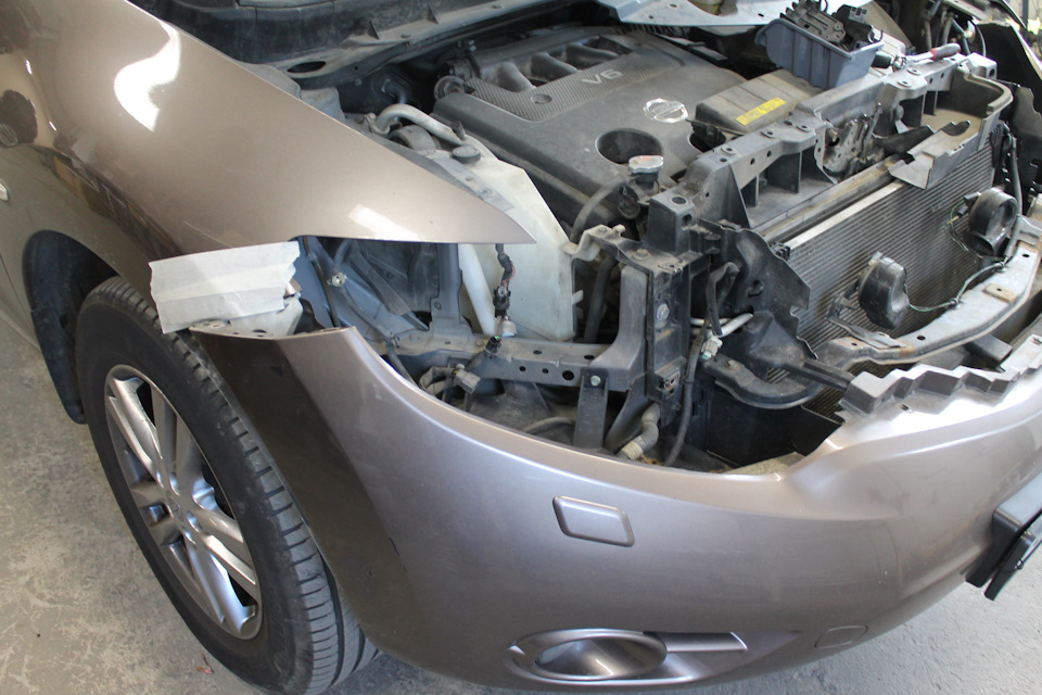

Сняли фары

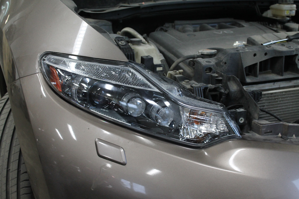

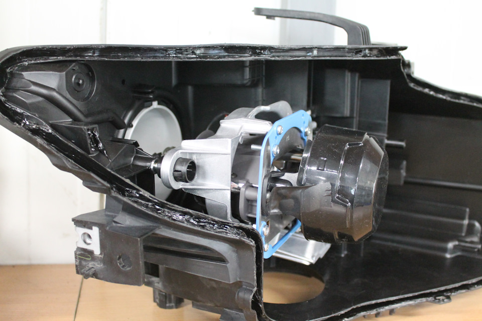

Разобрали их в печке и поставили BI-LED I.LENS на место старых ксеноновых линз
Собрали фары и поставили их на машину, конечно предварительно их отполировав.

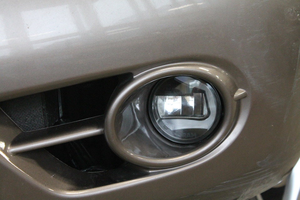

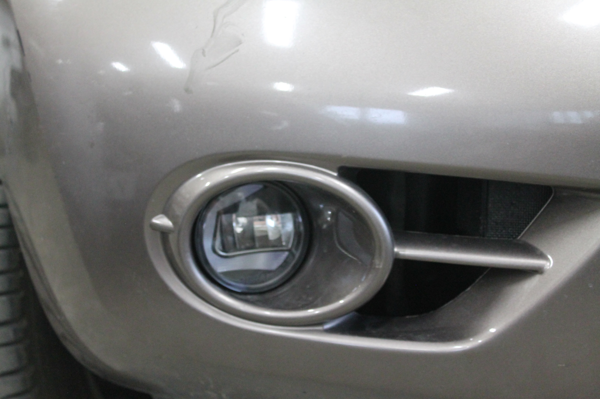

Так же поставили светодиодные ПТФ с функцией ДХО OSRAM LEDFOG 101 вместо штатных противотуманок

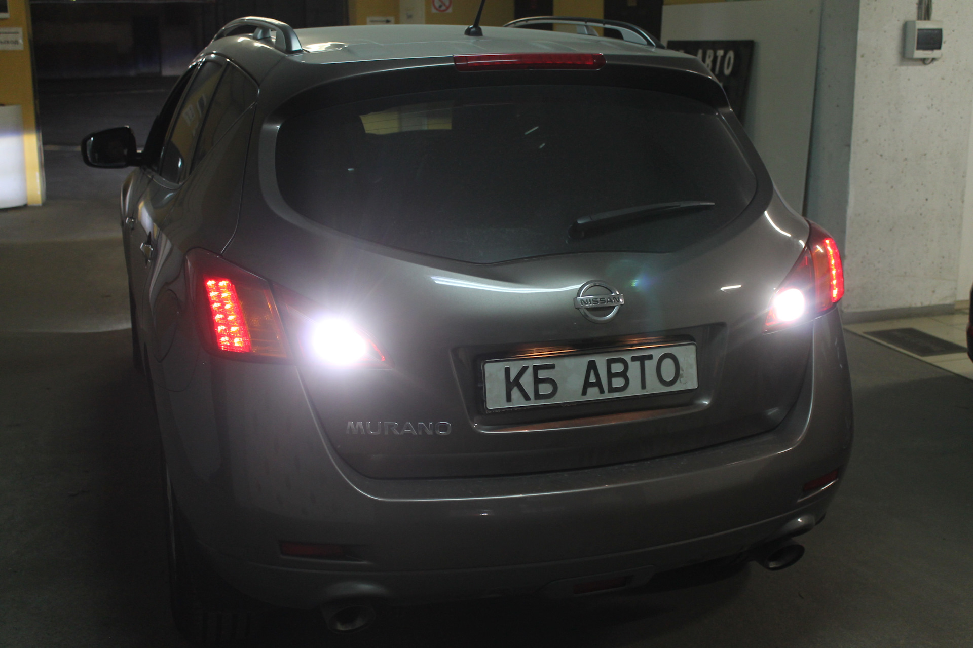

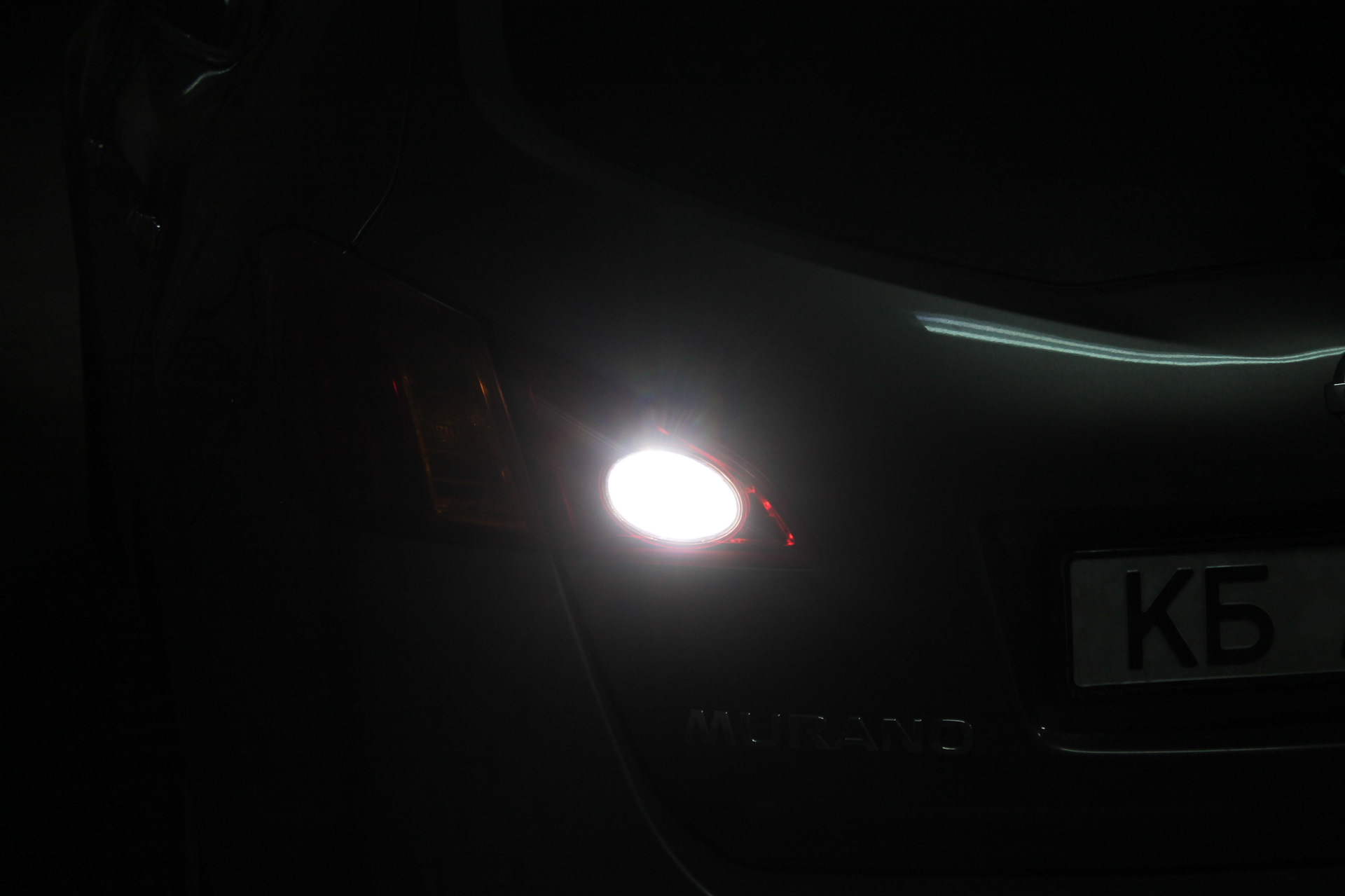

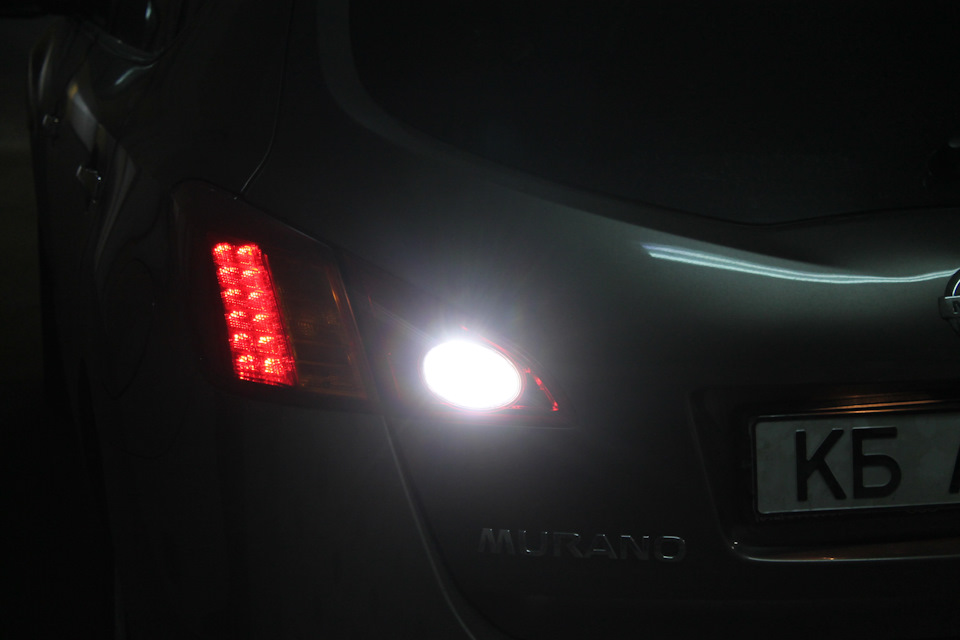

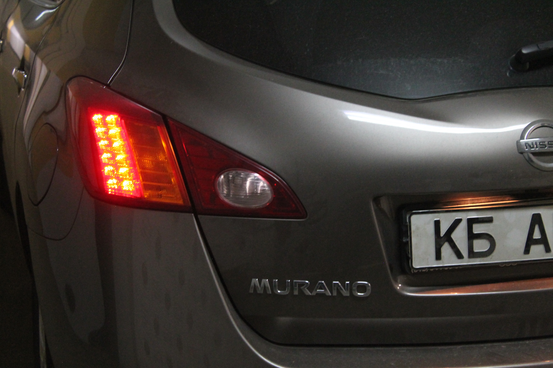

И в секцию заднего хода поставили лампочки HPL представителями которыми мы являемся в Санкт Петербурге
