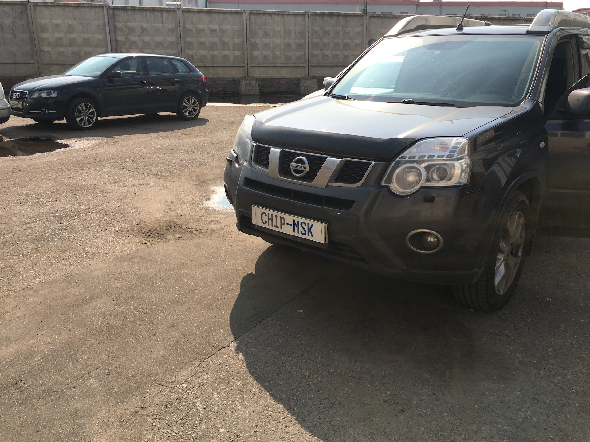

Сегодня в нашем отчёте компактный кроссовер, производство которого было запущено в 2007 году японской компанией Nissan.

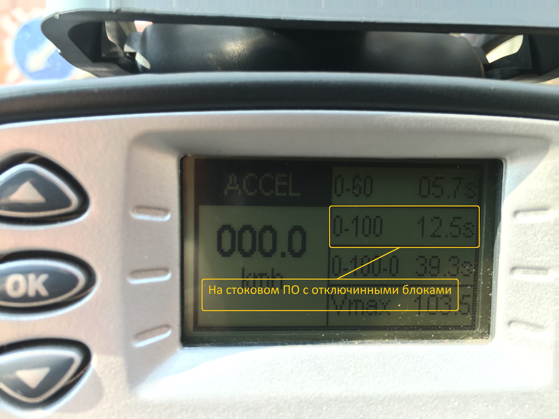

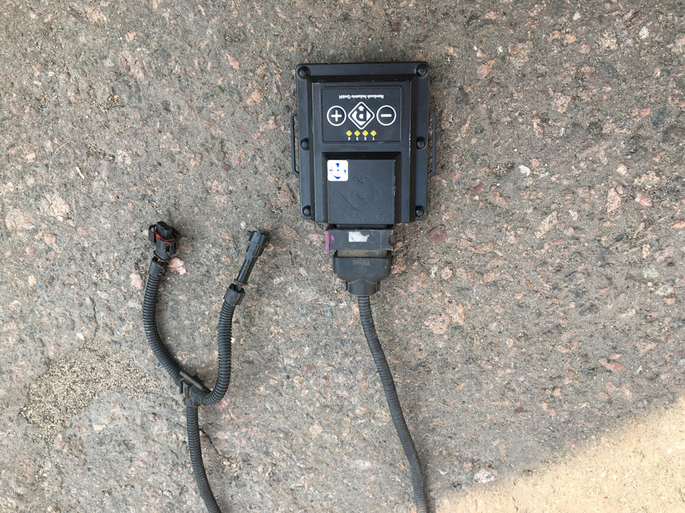

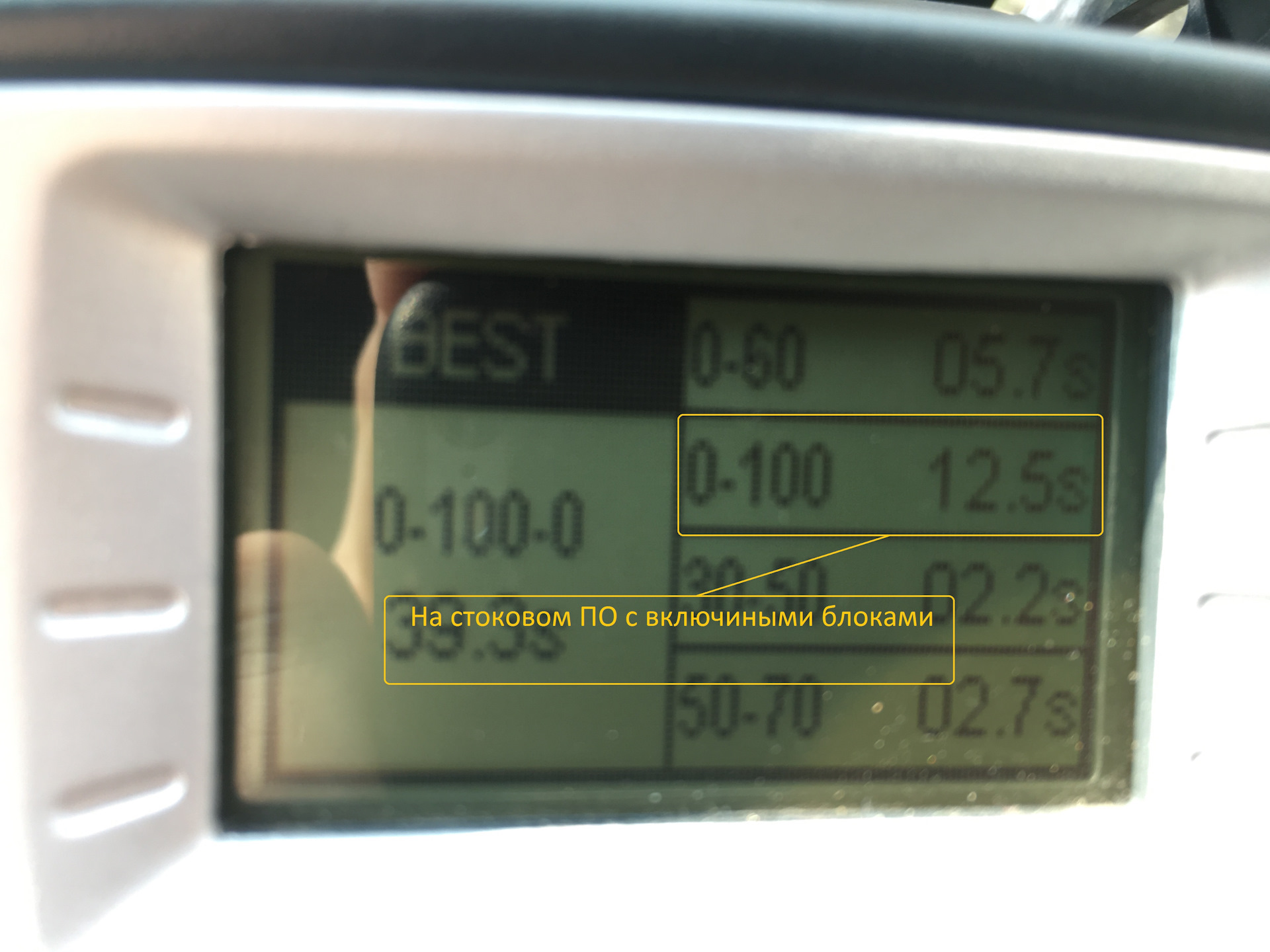

Nissan X-Trail T31D 2.0 150л.с. 4AWD на автомобиле были установлены блоки Rambach один на педаль газа другой на давление топлива.
Клиент приехал к нам с целью узнать есть ли эффект от данных девайсах ему было предложено снять сравнительные замеры динамики разгона с помощью RaceLogic
1) на штатном ПО и рабочими блоками.
2) на штатном ПО и отключенными полностью блоками.
3) на модифицированном ПО.
На что клиент согласился.
Порядок проводимых работ:
• Первичная диагностика на наличие ошибок.
• Замер динамики на устройстве RaceLogic .
• Полное отключение и удаление блоков Rambach.

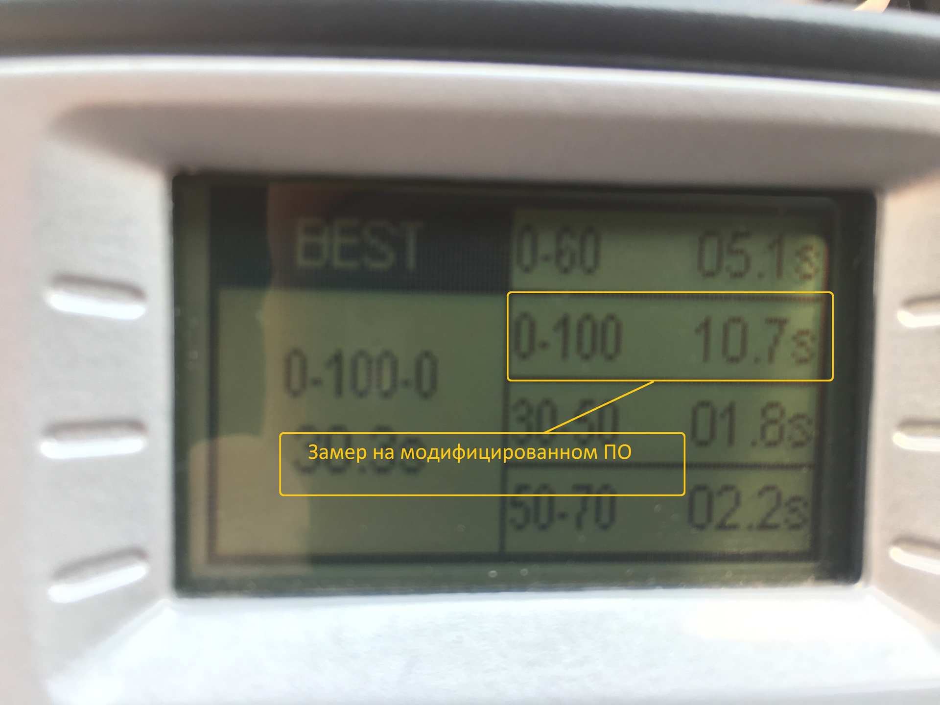

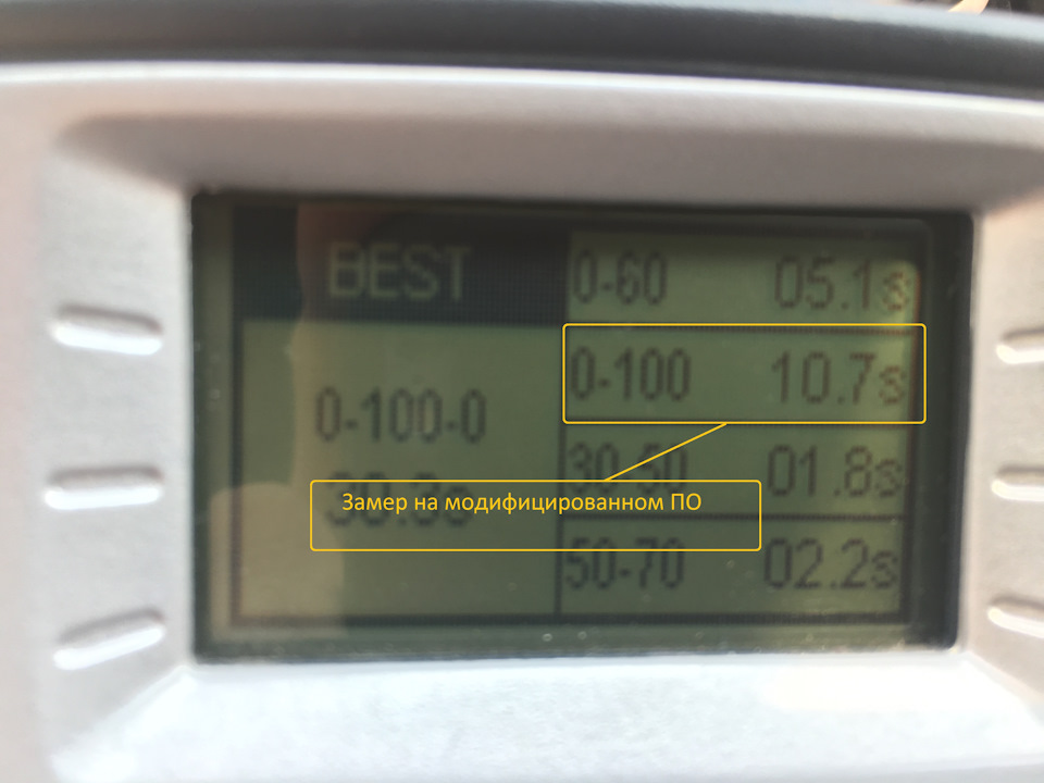

• Чтение штатного и запись модифицированного ПО.
Изменение в автомобиле после проведенных работ:
• Быстрая реакция автомобиля на нажатие педали газа.
• Улучшилась динамика разгона автомобиля.
