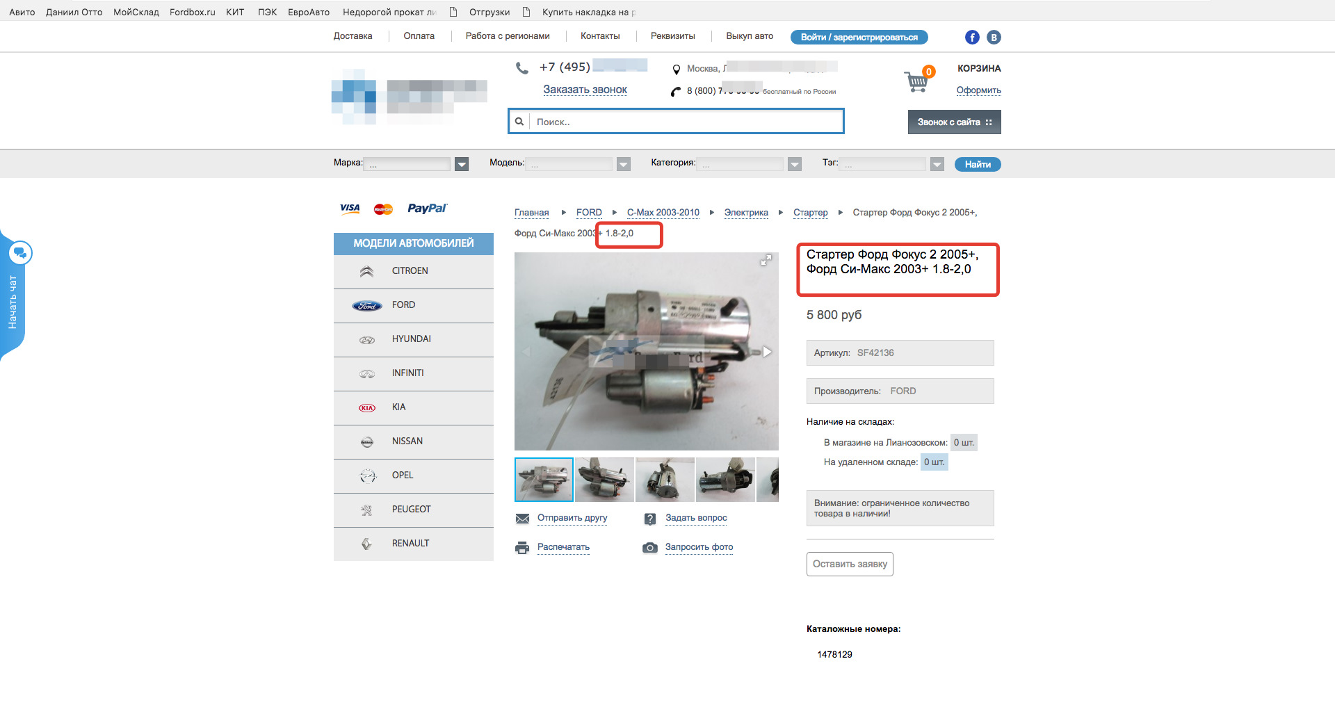

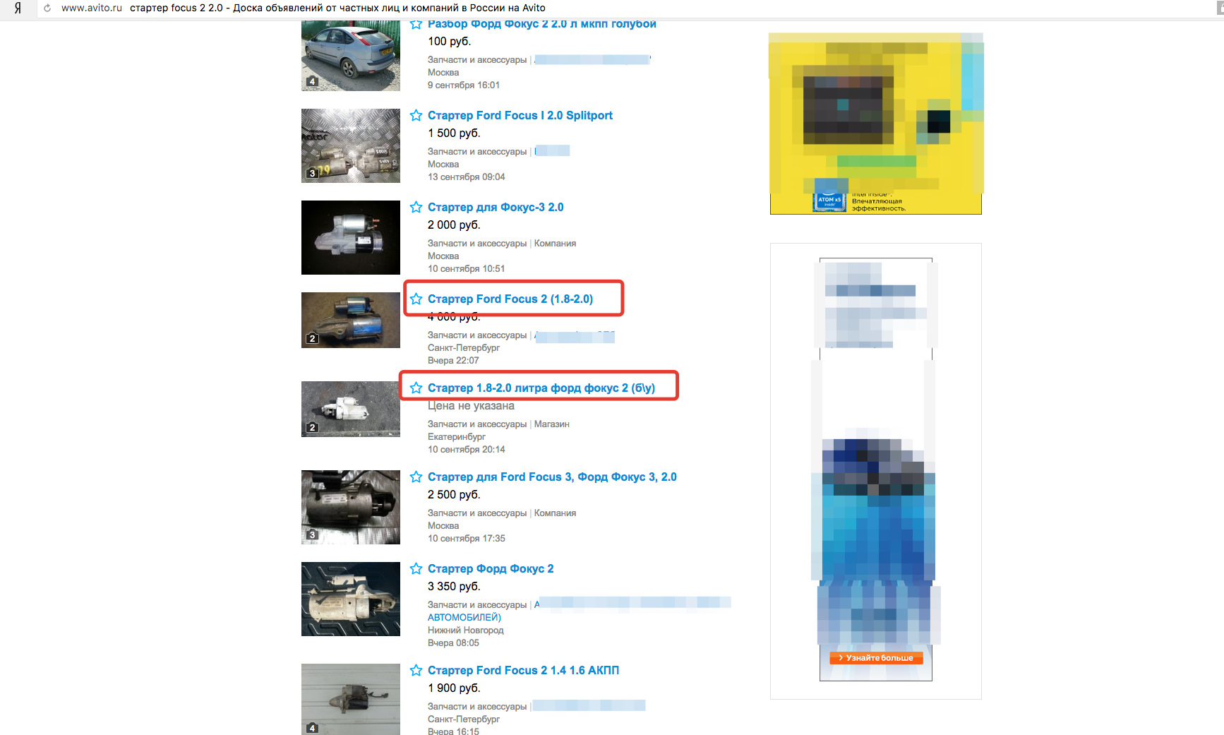

В сети гуляет почему-то миф что стартеры 1.8 и 2.0 на фокусах абсолютно одинаковые и взаимозаменяемы и можно совсем не париться и ставить любой…
Такая информация есть на тематических форумах, даже некоторые крупные разборки не особо парятся над этой темой. Видимо у всех такая логика: "На вид похоже, на место встает, крутится, заводится, значит такой же!"

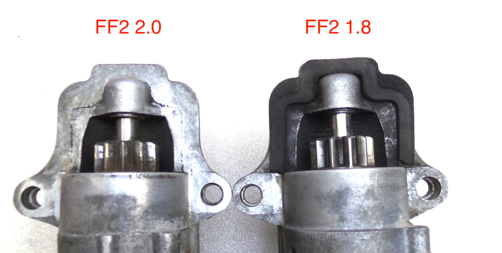

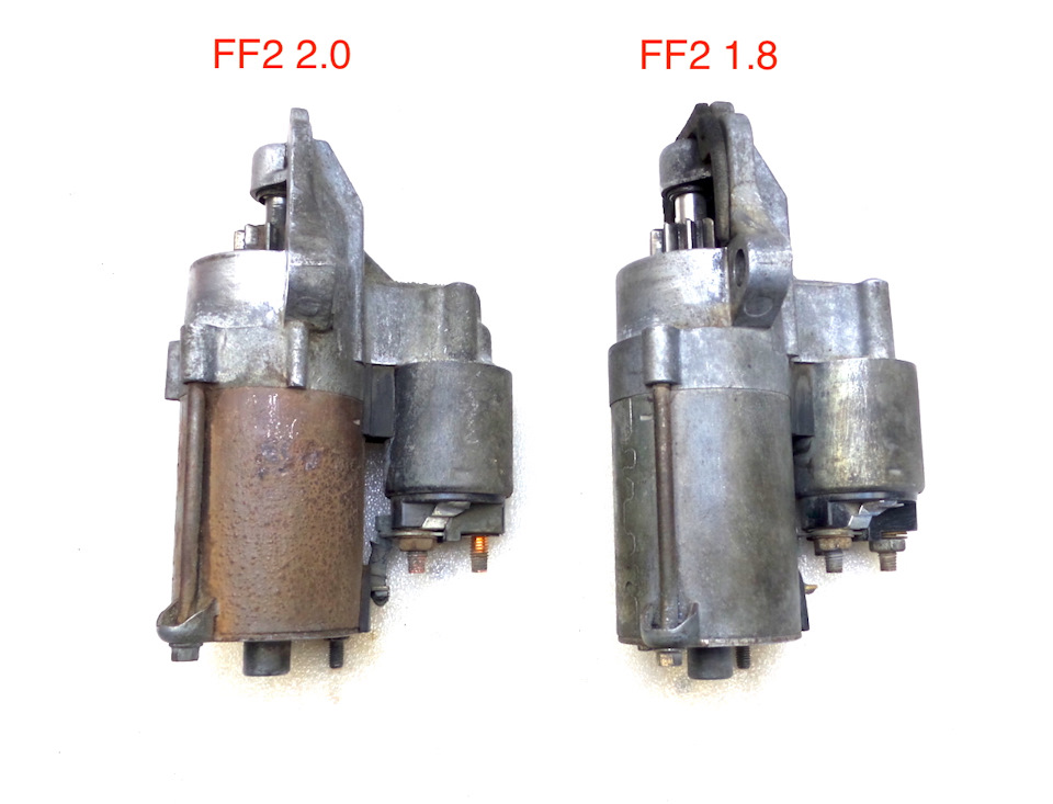

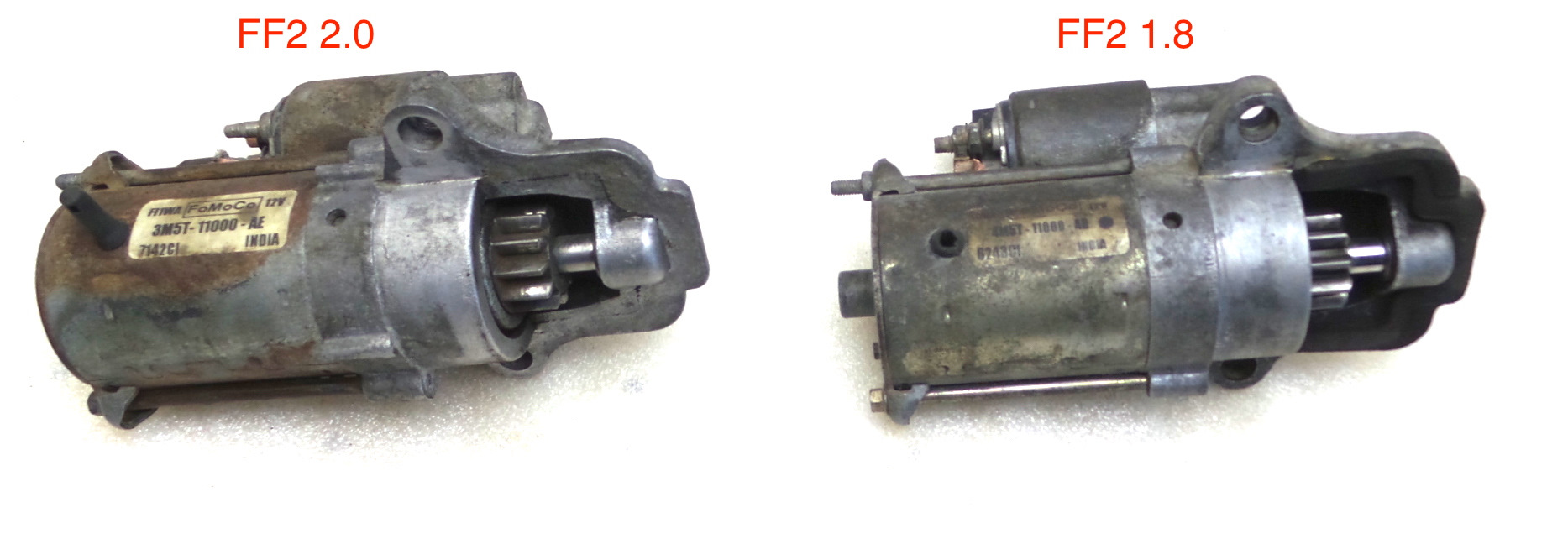

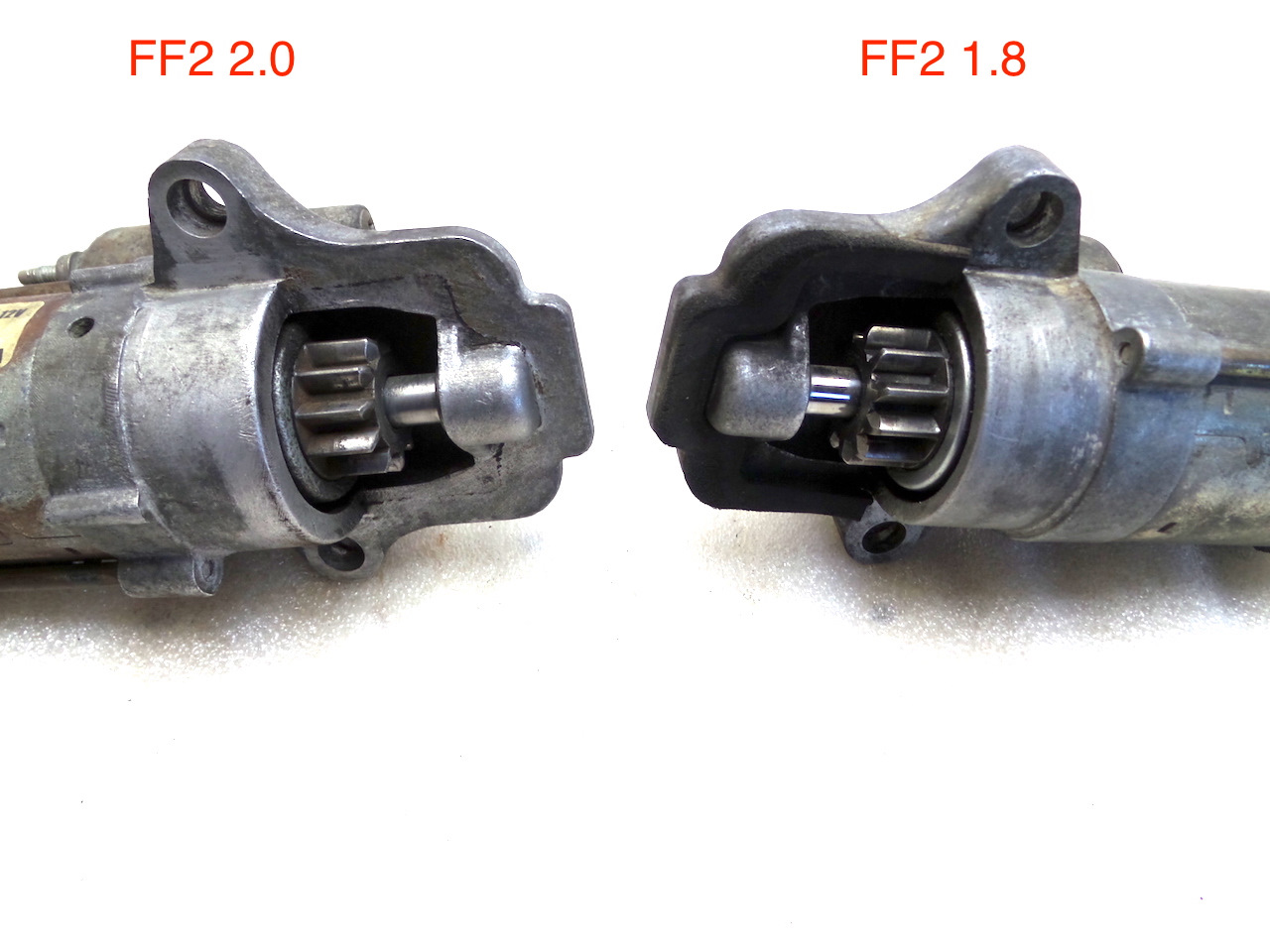

Да действительно, визуально похож, можно поставить и даже будет заводиться, но есть все же не совсем заметные отличия которые в итоге влияют на работу.

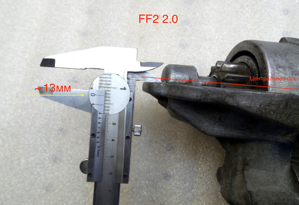

А если конкретно то центральная ось стартера имеет разную высоту относительно площадки крепления, а это значит, что будет разная глубина зацепления в паре, следствием будет несбалансированный износ и разрушение зубьев маховика.
Исходя из выше сказанного мы точно видим, что данные стартеры имеют разную геометрию в сопряжении, и настоятельно рекомендуем себе выбирать конкретный стартер (которые у нас в наличии) под конкретную коробку, стоимость и наличие у нас см. ниже.
