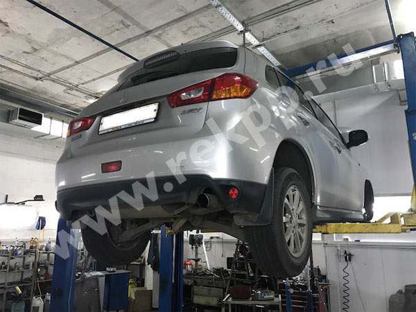

Автомобиль: Мицубиси ASX 1.8L, 2014 г.в., пробег — 68127 км.
Проблема с которой автовладелец обратился к нам: заехал в автосервис для плановой замены масла в вариаторе, сняли поддон, а в нем обнаружили метал.полоски от ремня.
Описание проблемы от первого лица (владельца авто) можно почитать тут

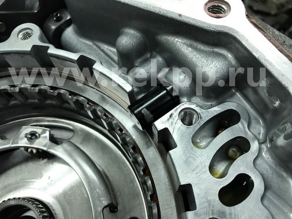

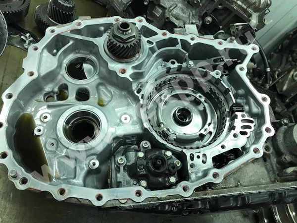

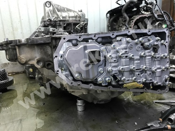

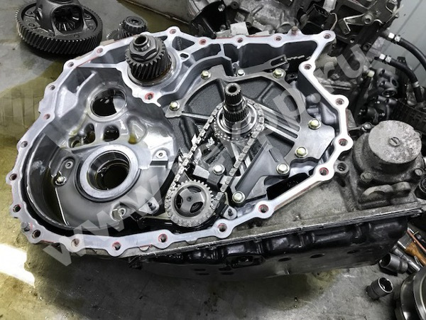

Разбор вариатора.

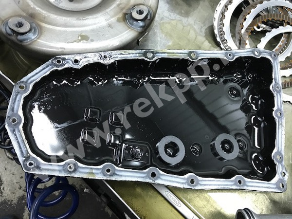

— Поддон и магниты чистые, т.к. до приезда к нам автовладелец побывал в сервисе на замене масла.

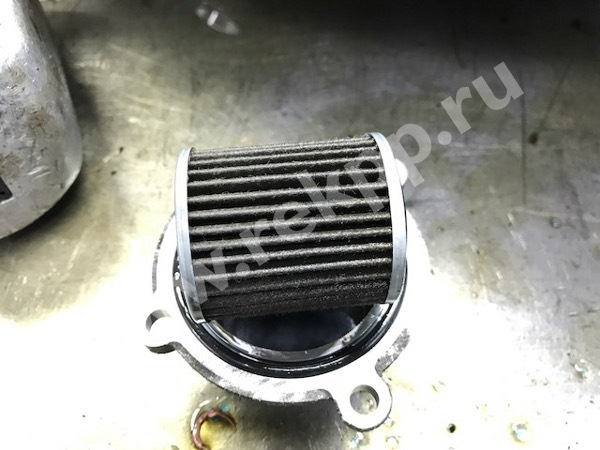

— Фильтр теплообменника черный, его не меняли при плановой замене жидкости.

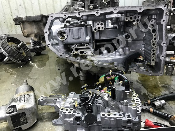

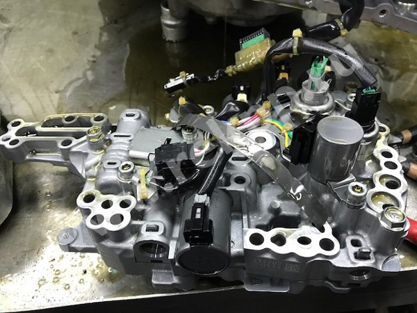

— Металл на считывающем датчике.
— При снятии гидроблока вывалилась еще одна часть ленты от ремня.

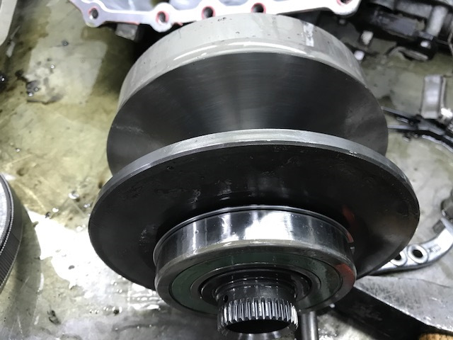

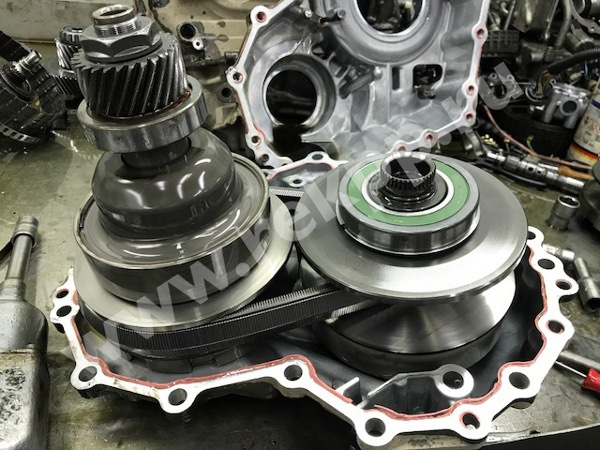

— Добрались до конусов.

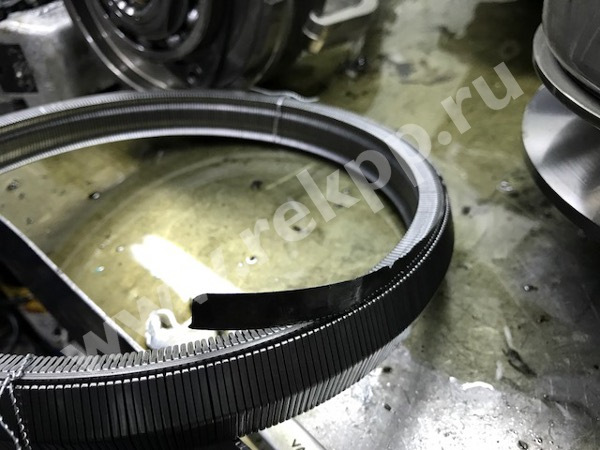

— Ремень растянут.
— Ремень вариатора. Наглядно показана часть отломанной ленты.
— Поверхность конусов в нормальном состоянии, без задиров.

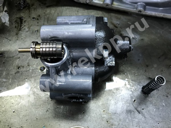

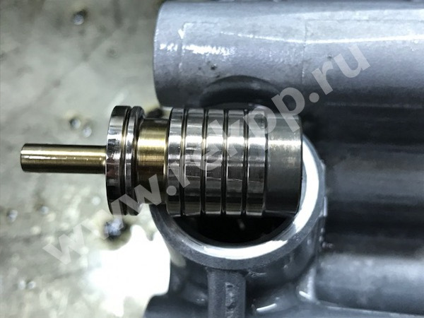

— Масляный насос. На клапане масляного насоса задиры.

В результате чего, по вашему мнению, появляются задиры на клапане? Смотрел ваш отчет по теане, там ситуевина 1-в-1
Грязное масло с грязью, примесями и металлом выполняют роль абразива, отсюда и задиры.
