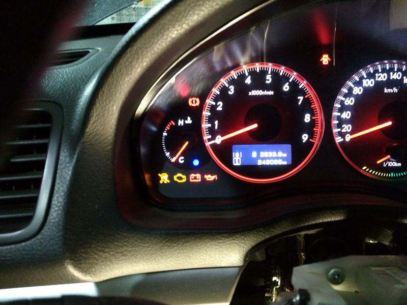

Включаем зажигание, видим, что индикатор отключенной системы VDC, гаснуть не собирается. Значит в блоке управления присутствуют коды неисправностей.

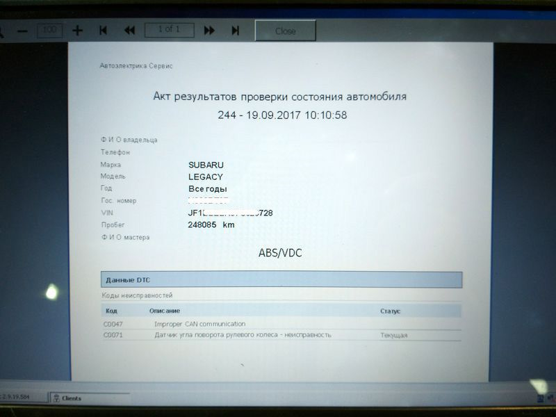

Подключаем диагностический прибор к автомобилю, соединяемся с блоком управления VDC и считываем коды неисправностей. Которых оказалось два:
— C0047 — Improper CAN communication
— C0071 — Датчик угла поворота рулевого колеса — неисправность

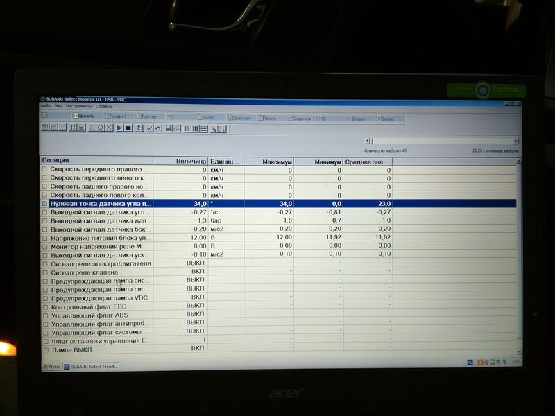

Первая ошибка удалилась и больше не появилась, а C0071, по датчику поворота руля, была текущей. Кроме того, в данных, значение датчика угла поворота руля было равно нулю и не изменялось при вращении рулевого колеса.

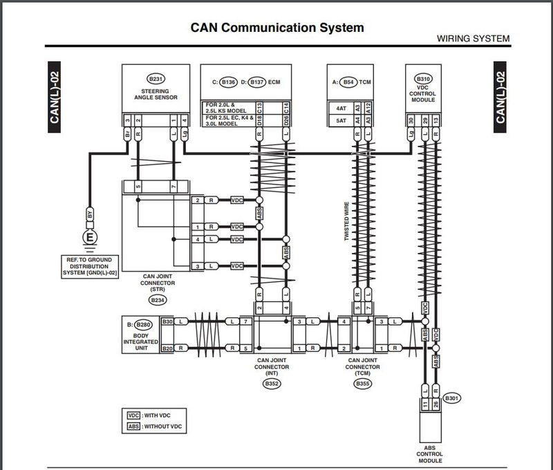

Согласно электросхеме:
— 1 и 2 pin — цифровая шина CAN, у нас это белый и синий провода (переплетены косичкой). На них, при включенном зажигании, относительно массы, 2.4-2.6В.
— 3 pin — масса, у нас это чёрный провод.
— 4 pin — питание датчика, у нас это красный провод. На нём при включенном зажигании, относительно массы, 12В.

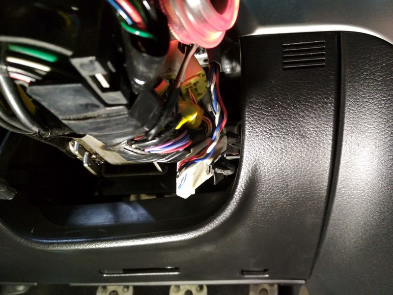

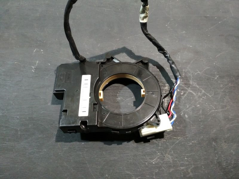

Для того чтобы снять датчик, нужно снять подушку безопасность водителя. Затем снимаем руль и шлейф. И откручиваем от шлейфа сам датчик, который на фото выше.

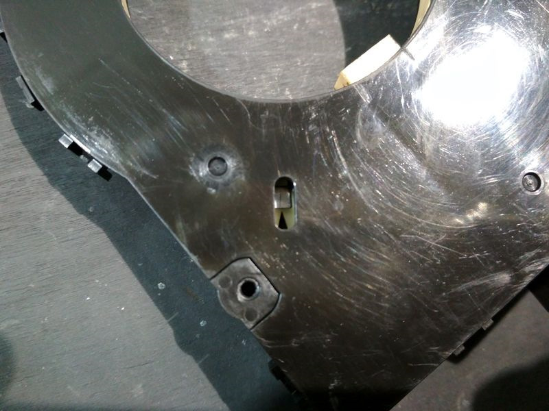

После того как мы разобрали корпус датчика, обнаружился "рассинхрон между шестернёй и задающей пластиной". По всей видимости, кто-то что-то уже тут настраивал…
Устанавливаем метки друг напротив друга и собираем всё в обратной последовательности.

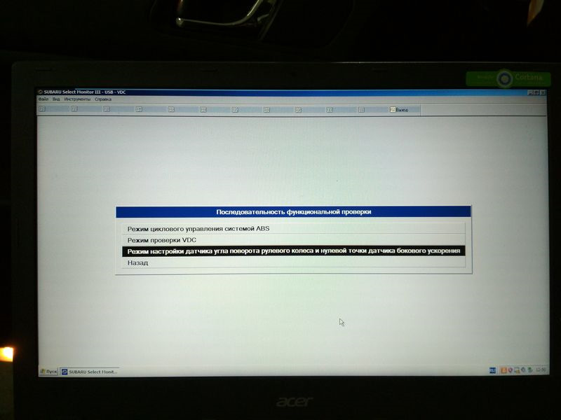

Теперь осталось лишь обучить датчик. Для этого запускаем дилерскую программу SSM3 — Subaru Select Monitor III, соединяемся с ЭБУ VDC и выбираем Режим настройки датчика угла поворота рулевого колеса и нулевой точки датчика бокового ускорения.
Процедура инициализации прошла успешно, ошибка C0071 тут же ушла, датчик начал реагировать на вращение руля, система VDC заработала в штатном режиме.
