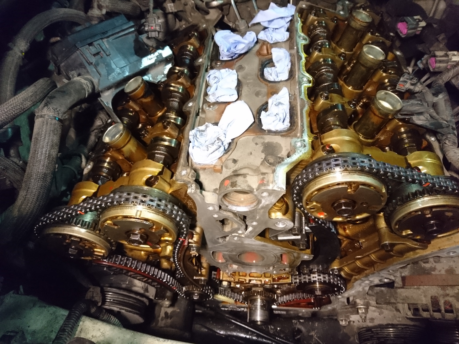

Автомобили Cadillac SRX при пробеге от 50 000 до 100 000 километров требуют замены цепи ГРМ. На панели приборов загорается индикатор Check engine. При сканировании автомобиля диагностическим оборудованием выскакивает ошибка Р008.
Тянуть с визитом на сервис не стоит, поскольку:
во-первых есть оригинальный и вполне доступный комплект ГРМ с натяжителями, цепями и прокладками;
во-вторых растяжение цепи грозит тем, что она может перескочить через зубья звездочек и загнёт клапана. Но растянутая цепь прежде всего будет доставлять дискомфорт неприятным металлическим звуком.
Для замены цепей, а их в Cadillac SRX три, необходимо снять клапанные и переднюю крышку, установить шаблоны на распредвалы (чтобы не сбились метки). Воздушные каналы на коллекторе закрывают, чтобы внутрь не попала грязь или посторонние предметы.
Замена цепи, а точнее трёх, на Cadillac SRX занимает один рабочий день.
Двигатель не будет доставлять проблем, если следить за уровнем масла и вовремя его менять – каждые 8-10 тысяч километров.
Также необходимо каждый год мыть радиаторы, между которых скапливается толстый слой грязи. Эта процедура необходима для того, чтобы избежать перегрева масла в двигателе и оно не теряло свои свойства.
